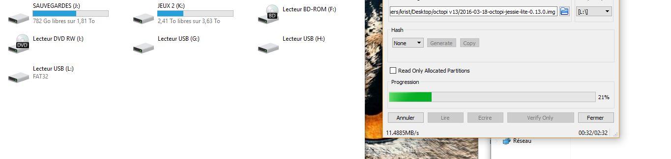

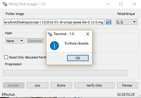

papa50 Posté(e) Septembre 20, 2018 Auteur Partager Posté(e) Septembre 20, 2018 il y a 5 minutes, Maeke a dit : Prépares ta carte sd avec cette archive, simplement, comme tu l'as fait pour l'autre. ok en cours ... Lien vers le commentaire Partager sur d’autres sites More sharing options...

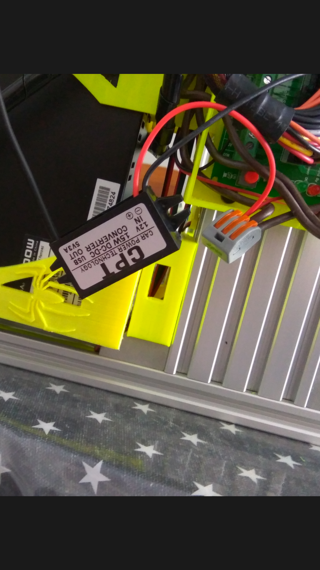

papa50 Posté(e) Septembre 20, 2018 Auteur Partager Posté(e) Septembre 20, 2018 , Pour l'alimentation ce sera ça : C'est pré Lien vers le commentaire Partager sur d’autres sites More sharing options...

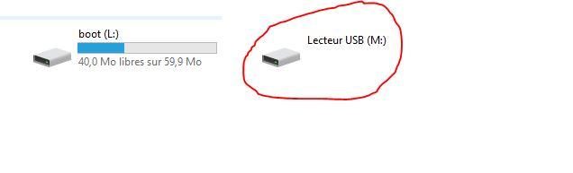

papa50 Posté(e) Septembre 20, 2018 Auteur Partager Posté(e) Septembre 20, 2018 (modifié) @Maekej'ai un deuxieme message de demande formatage pour lecteur M OUI OU NON , Modifié (le) Septembre 20, 2018 par papa50 Lien vers le commentaire Partager sur d’autres sites More sharing options...
Maeke Posté(e) Septembre 20, 2018 Partager Posté(e) Septembre 20, 2018 non Lien vers le commentaire Partager sur d’autres sites More sharing options...

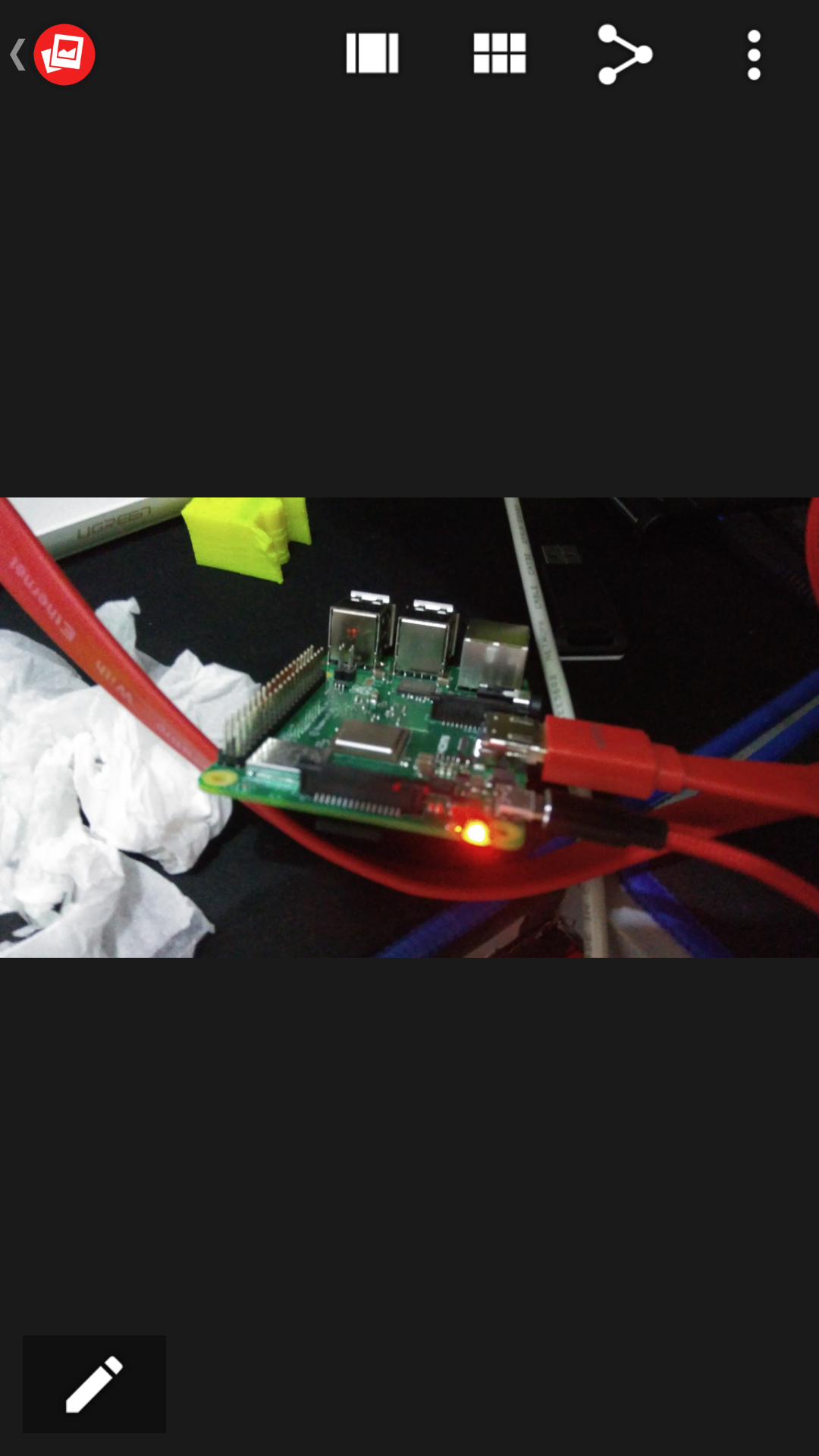

papa50 Posté(e) Septembre 20, 2018 Auteur Partager Posté(e) Septembre 20, 2018 Pas de voyant vert Que le voyant rouge fix Lien vers le commentaire Partager sur d’autres sites More sharing options...
papa50 Posté(e) Septembre 20, 2018 Auteur Partager Posté(e) Septembre 20, 2018 Ça vient peut-être du non formatage lecteur M Lien vers le commentaire Partager sur d’autres sites More sharing options...
Maeke Posté(e) Septembre 20, 2018 Partager Posté(e) Septembre 20, 2018 et l'écran? Lien vers le commentaire Partager sur d’autres sites More sharing options...
Baltringue Posté(e) Septembre 20, 2018 Partager Posté(e) Septembre 20, 2018 (modifié) Juste pour info, quand tu as formaté et écrit ta sd avec le .img ton ordi te propose de la reformater de nouveau car il ne la reconnaît plus, donc c'est normal Édit : et donc il ne faut pas le faire Modifié (le) Septembre 20, 2018 par Baltringue Lien vers le commentaire Partager sur d’autres sites More sharing options...
papa50 Posté(e) Septembre 20, 2018 Auteur Partager Posté(e) Septembre 20, 2018 à l’instant, Maeke a dit : et l'écran? Rien, quand je selectionne HDMI 2 Écran noir et reboot sur HDMI 1 Lien vers le commentaire Partager sur d’autres sites More sharing options...
papa50 Posté(e) Septembre 20, 2018 Auteur Partager Posté(e) Septembre 20, 2018 Sûrement qu'il faut deux partitions L et M non Lien vers le commentaire Partager sur d’autres sites More sharing options...
Maeke Posté(e) Septembre 20, 2018 Partager Posté(e) Septembre 20, 2018 et si tu essaie d'alimenter avec la carte à janpo? Lien vers le commentaire Partager sur d’autres sites More sharing options...
papa50 Posté(e) Septembre 20, 2018 Auteur Partager Posté(e) Septembre 20, 2018 il y a 1 minute, Maeke a dit : et si tu essaie d'alimenter avec la carte à janpo? Justement les premières alimentation ce sont faites sur janpo Je sais pas si c'est utile, normalement le voyant rouge fix annonce une bonne alimentation !! D'après le texte récupéré par @mikebzh44 Lien vers le commentaire Partager sur d’autres sites More sharing options...
papa50 Posté(e) Septembre 20, 2018 Auteur Partager Posté(e) Septembre 20, 2018 Je reformate, je reinstall, et j'accepte le deuxième formatage ? Non ? Lien vers le commentaire Partager sur d’autres sites More sharing options...
Maeke Posté(e) Septembre 20, 2018 Partager Posté(e) Septembre 20, 2018 un ordinateur qui reboot peut indiquer une alim insuffisante ou instable. Lien vers le commentaire Partager sur d’autres sites More sharing options...
Maeke Posté(e) Septembre 20, 2018 Partager Posté(e) Septembre 20, 2018 à l’instant, papa50 a dit : Je reformate, je reinstall, et j'accepte le deuxième formatage ? Non ? NON, surtout pas, windows ne reconnait pas la deuxième partoch de la carte et veut la reformatter, ce qui va la détruire. Lien vers le commentaire Partager sur d’autres sites More sharing options...
papa50 Posté(e) Septembre 20, 2018 Auteur Partager Posté(e) Septembre 20, 2018 (modifié) OK, donc je fais quoi ? Modifié (le) Septembre 20, 2018 par papa50 Lien vers le commentaire Partager sur d’autres sites More sharing options...
Maeke Posté(e) Septembre 20, 2018 Partager Posté(e) Septembre 20, 2018 Tu dois comprendre que linux, sur lequel est basé le système raspberry utilise des systèmes de formattage avec lesquels windows n'est PAS compatible, pas sans un logiciel particulier, donc tout ce qu'il voit c'est une partie de la carte non utilisée. Lien vers le commentaire Partager sur d’autres sites More sharing options...
