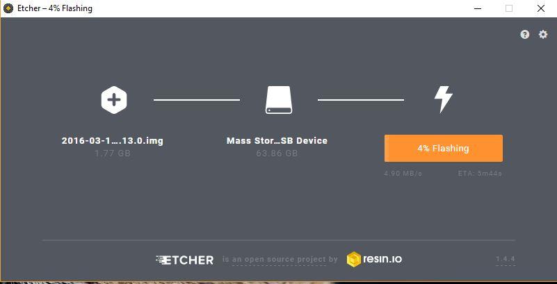

Maeke Posté(e) Septembre 20, 2018 Partager Posté(e) Septembre 20, 2018 Perso j'utilise etcher, il supprime toutes les partoches avant de copier l'image, et jusqu'à présent il s'est montré plus fiable que win32diskimager pour mon raspberry. 1 Lien vers le commentaire Partager sur d’autres sites More sharing options...
papa50 Posté(e) Septembre 20, 2018 Auteur Partager Posté(e) Septembre 20, 2018 il y a 2 minutes, Maeke a dit : Perso j'utilise etcher, il supprime toutes les partoches avant de copier l'image, et jusqu'à présent il s'est montré plus fiable que win32diskimager pour mon raspberry. j’installe sur les deux cartes sd 32 et 64 si ca marche pas je fais etcher Lien vers le commentaire Partager sur d’autres sites More sharing options...

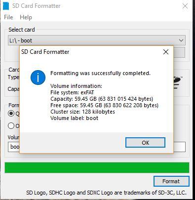

Baltringue Posté(e) Septembre 20, 2018 Partager Posté(e) Septembre 20, 2018 Le problème avec win32disk c'est qu'il faut sélectionner un emplacement (E: ou autre) et que windows assigne d'autre emplacement à chaque partition donc tu te retrouves avec des (M:, L:..) et si tu fais pas gaffe tu formates dessus et ça devient inutile. Moi perso je supprime toutes les partitions manuellement via le gestionnaire de disque de windows. Ensuite je reformate le tout en fat32 pour etre sur. Et pour finir avec win32 quand je suis sur d'avoir qu'une partition, je monte l'img de raspbian ou octoprint Lien vers le commentaire Partager sur d’autres sites More sharing options...
Maeke Posté(e) Septembre 20, 2018 Partager Posté(e) Septembre 20, 2018 il y a 1 minute, Baltringue a dit : Le problème avec win32disk c'est qu'il faut sélectionner un emplacement (E: ou autre) et que windows assigne d'autre emplacement à chaque partition donc tu te retrouves avec des (M:, L:..) et si tu fais pas gaffe tu formates dessus et ça devient inutile. Moi perso je supprime toutes les partitions manuellement via le gestionnaire de disque de windows. Ensuite je reformate le tout en fat32 pour etre sur. Et pour finir avec win32 quand je suis sur d'avoir qu'une partition, je monte l'img de raspbian ou octoprint pas besoin de faire tout ça avec etcher. 1 Lien vers le commentaire Partager sur d’autres sites More sharing options...
papa50 Posté(e) Septembre 20, 2018 Auteur Partager Posté(e) Septembre 20, 2018 et si ça marche pas avec etcher , je prend la moto et je file a darty ... vite fait et je prends un 8go 2 Lien vers le commentaire Partager sur d’autres sites More sharing options...
Baltringue Posté(e) Septembre 20, 2018 Partager Posté(e) Septembre 20, 2018 (modifié) il y a 4 minutes, Maeke a dit : pas besoin de faire tout ça avec etcher. Je connaissais pas Et puis le gestionnaire de disque est installé de base sur windows pour ça que je m'en sers Après @papa50 nous a pas montré comment il formate une carte sd, s'il le fait pas ça expliquerait bien des choses Edit : j'utilise aussi SD card formater pour formater ma carte sd, il est assez simple d'utilisation Modifié (le) Septembre 20, 2018 par Baltringue Lien vers le commentaire Partager sur d’autres sites More sharing options...

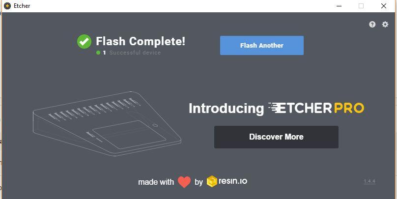

papa50 Posté(e) Septembre 20, 2018 Auteur Partager Posté(e) Septembre 20, 2018 voyant rouge pour les deux !!!! donc essais avec etcher Lien vers le commentaire Partager sur d’autres sites More sharing options...
Maeke Posté(e) Septembre 20, 2018 Partager Posté(e) Septembre 20, 2018 Mais tu sais @Baltringue si tu installes correctement l'image sur ta carte, elle supprime automatiquement les partitions pré existantes, vu que l'image contient par défaut deux partitions par elle même. Donc les partitionnements et formatage préalables, c'est du placebo. Lien vers le commentaire Partager sur d’autres sites More sharing options...
Baltringue Posté(e) Septembre 20, 2018 Partager Posté(e) Septembre 20, 2018 (modifié) il y a 4 minutes, Maeke a dit : Mais tu sais @Baltringue si tu installes correctement l'image sur ta carte, elle supprime automatiquement les partitions pré existantes, vu que l'image contient par défaut deux partitions par elle même. Donc les partitionnements et formatage préalables, c'est du placebo. Placebo oui non, car tu peux très bien te tromper de partition lors de l'installation et certaines partitions peuvent être résistantes J'ai déjà eu le problème sur un projet perso avec un disque dur C'était la méthode qui a fonctionné Modifié (le) Septembre 20, 2018 par Baltringue Lien vers le commentaire Partager sur d’autres sites More sharing options...
papa50 Posté(e) Septembre 20, 2018 Auteur Partager Posté(e) Septembre 20, 2018 (modifié) il y a 6 minutes, Maeke a dit : Mais tu sais @Baltringue si tu installes correctement l'image sur ta carte, elle supprime automatiquement les partitions pré existantes, vu que l'image contient par défaut deux partitions par elle même. Donc les partitionnements et formatage préalables, c'est du placebo. vérification de l’installation 100 % ok Modifié (le) Septembre 20, 2018 par papa50 Lien vers le commentaire Partager sur d’autres sites More sharing options...
Maeke Posté(e) Septembre 20, 2018 Partager Posté(e) Septembre 20, 2018 il y a 2 minutes, Baltringue a dit : Placebo oui non, car tu peux très bien te tromper de partition lors de l'installation et certaines partitions peuvent être résistantes J'ai déjà eu le problème sur un projet perso avec un disque dur C'était la méthode qui a fonctionné rien ne résiste à etcher, il efface TOUT. Lien vers le commentaire Partager sur d’autres sites More sharing options...

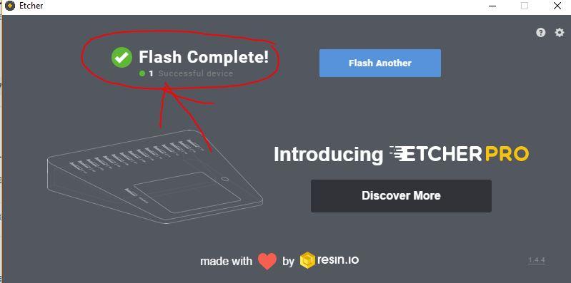

papa50 Posté(e) Septembre 20, 2018 Auteur Partager Posté(e) Septembre 20, 2018 (modifié) voyant rouge !!!!! 64 go maintenant Modifié (le) Septembre 20, 2018 par papa50 Lien vers le commentaire Partager sur d’autres sites More sharing options...
Maeke Posté(e) Septembre 20, 2018 Partager Posté(e) Septembre 20, 2018 donc c'est le bug que j'ai mentionné, essayes une autre version de octopi. Lien vers le commentaire Partager sur d’autres sites More sharing options...
