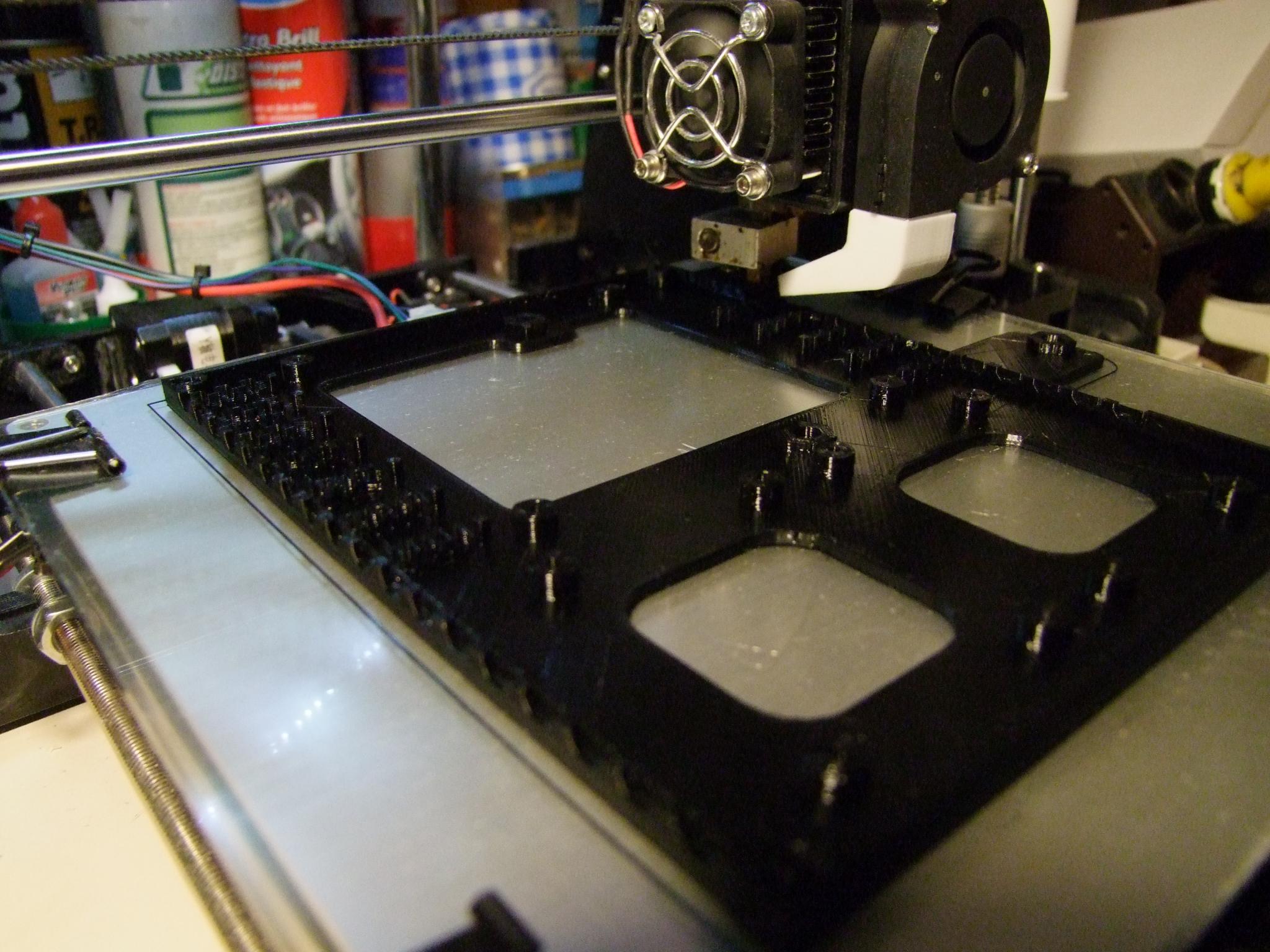

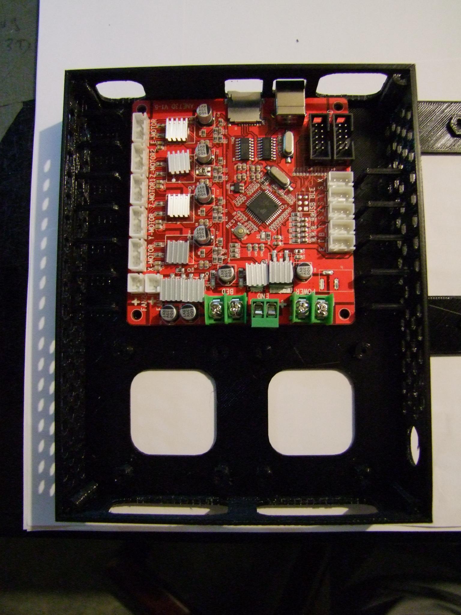

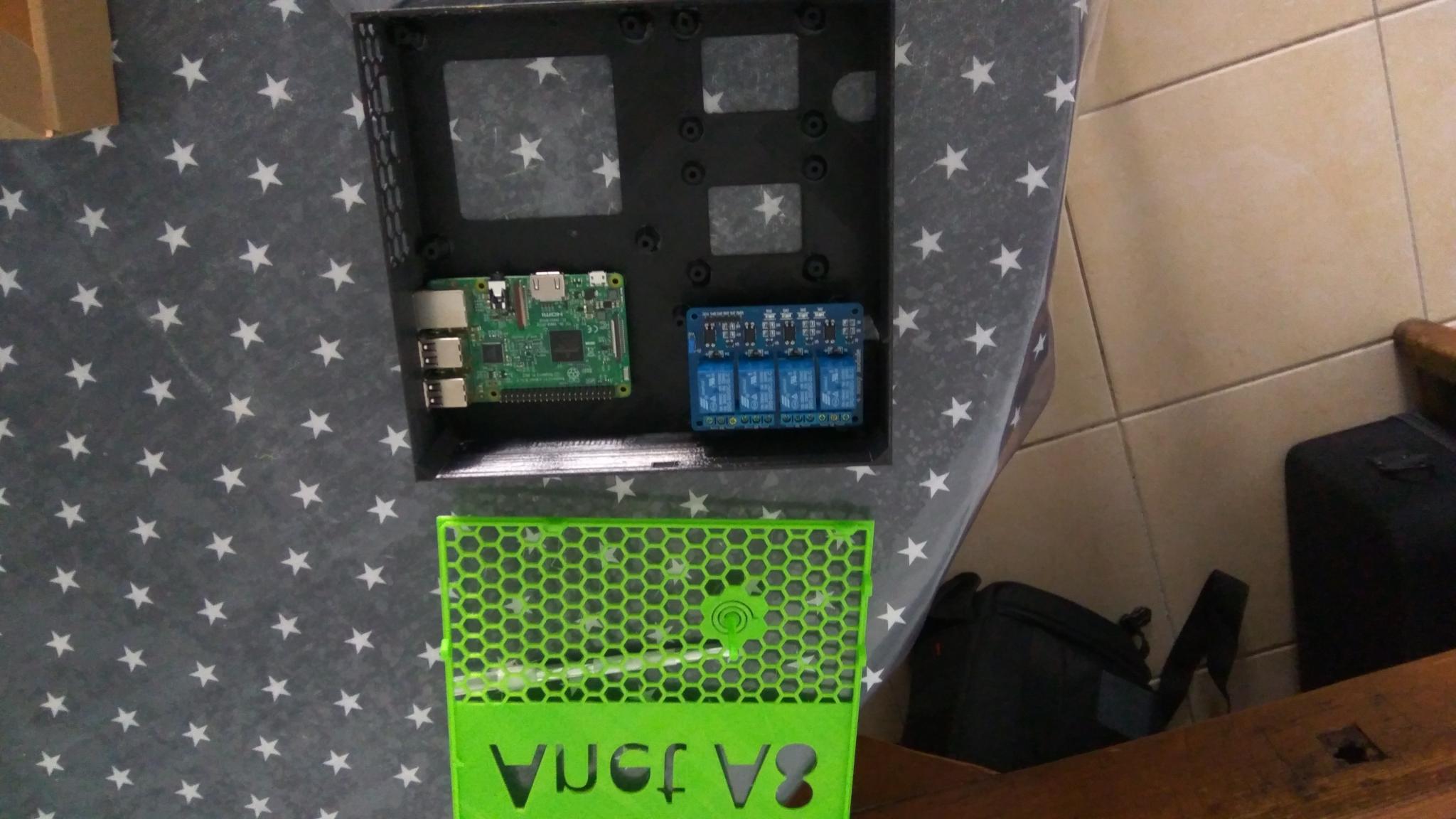

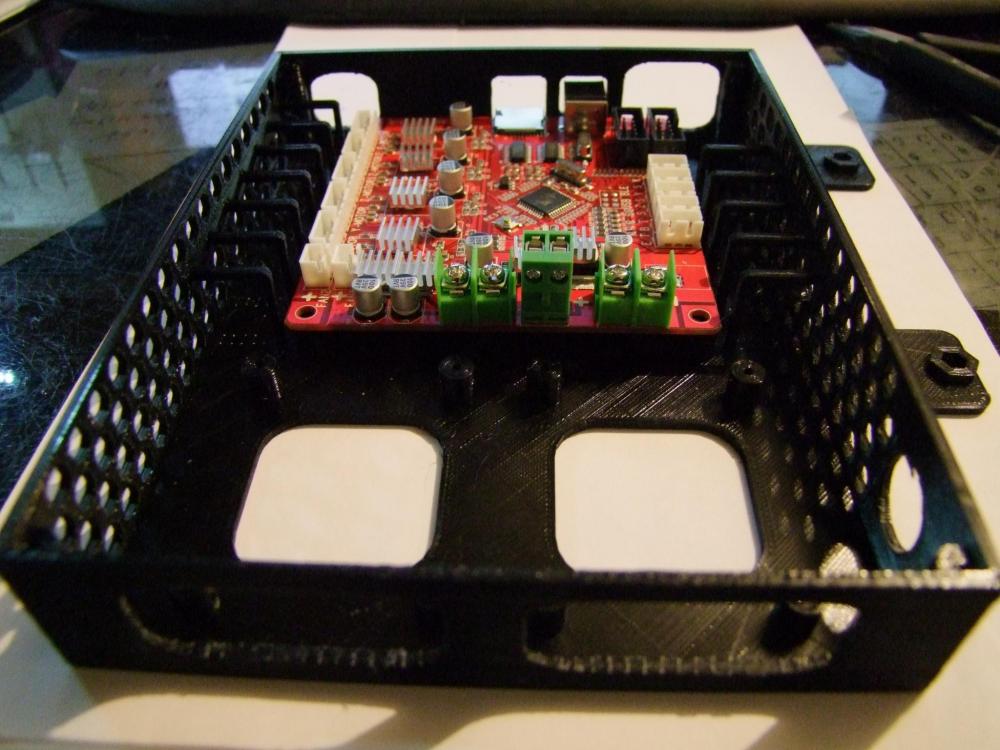

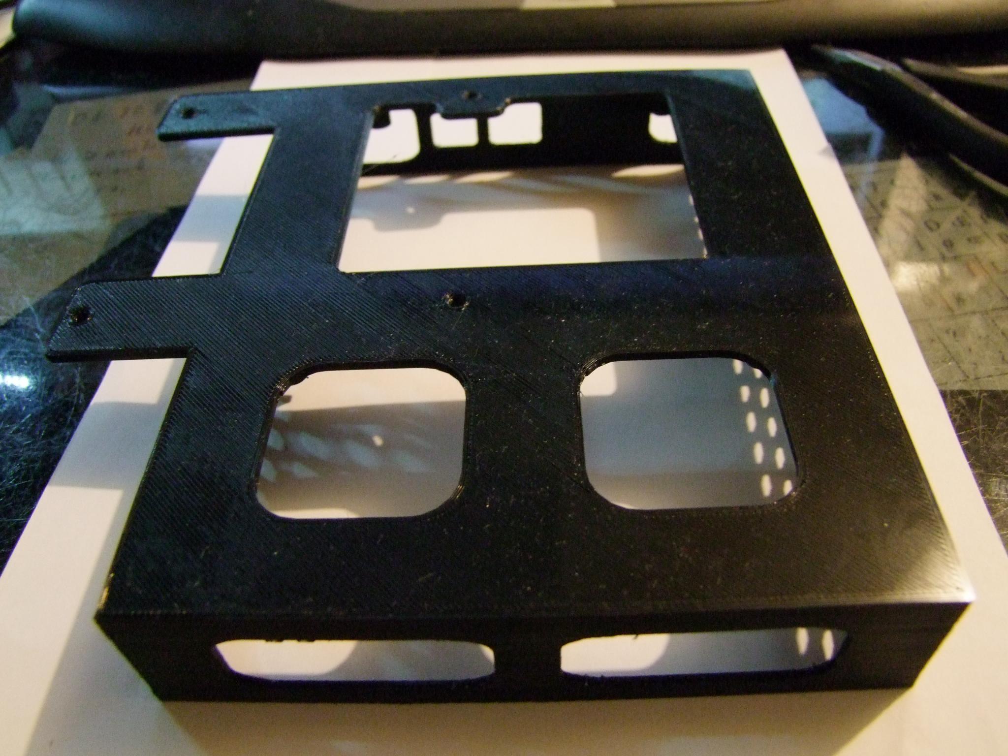

Il y a 1 heure, mikebzh44 a dit :
Très propre tout ça !!
Reste plus qu'à coller tout le petit monde dedans ;)
Fermeture de boîte à ajuster !
Ma façade est moins jolie que derrière !! Mais bon, on la verra pas beaucoup, juste pour le demontage
Le bouton reset est très souple, c'est marrant !!

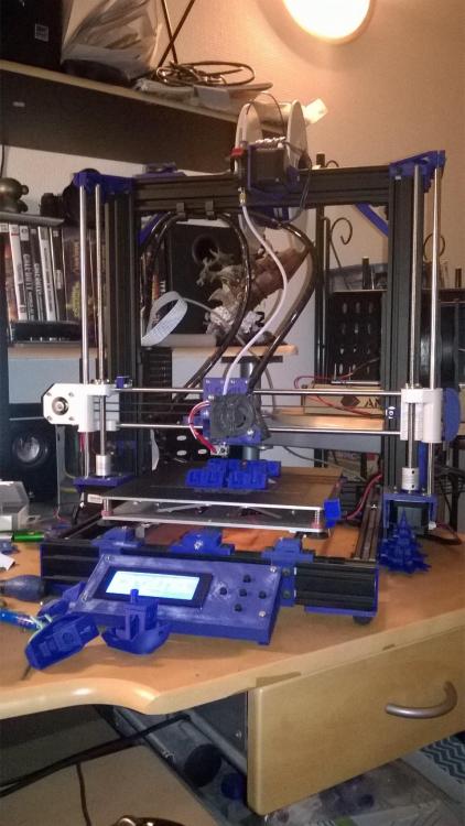

je ne te parlais pas de changer d'imprimante mais de structure, autrement dit, remplacer l'acrylique par du métal.
l anet je ne la toucherai pas. flsun est en metal :D
J'ai dit la même chose (pour l'anet), à une époque....
Puis j'en ai eu marre de tous les défauts de cette structure en acrylique.
joli bébé maeke. papa dirait tres sexy :D
Et encore, c'est une ancienne photo, et la prochaine évolution se fera dans peu de temps.

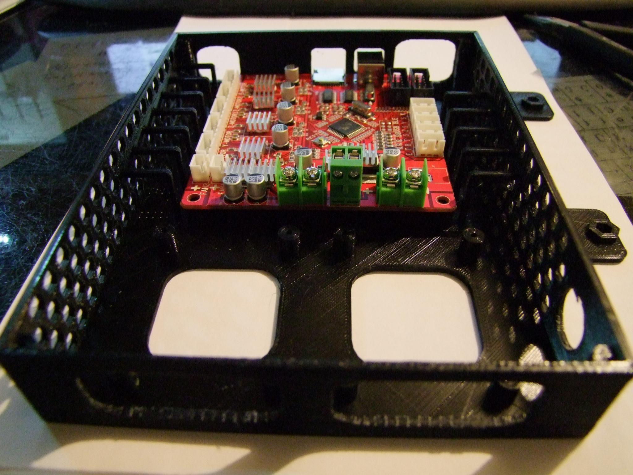

il y a une heure, dedefr a dit :
ça avance doucement :
DSCF8662.thumb.jpg.f9a891c6d77ed7f5ad57455ac1c11d0a.jpgDSCF8663.thumb.jpg.c1c11786760630c480dd8d3adf7c9a7c.jpg
encore 4 heures. . . .
Nickel dede !!
Une bonne soirée à vous tous
Papa
@papa50, quellles sont les longueurs de tes tiges filetées sur les raidisseurs que tu as mis sur la base de ton imprimante?
Merci
bonjour :90_wave:

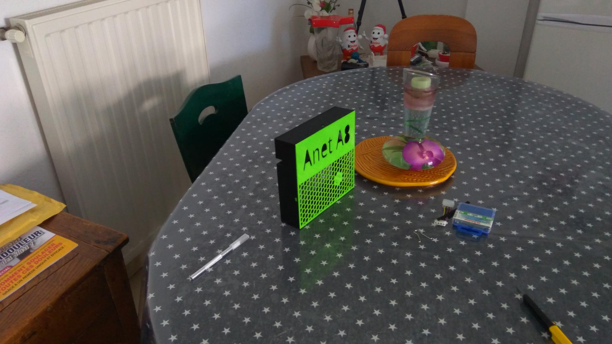

et voilà ma boiboiteuuu est terminée :
il y a eu un léger décollage, je ne l'avais point remarqué :
ça se vois sur les trois coins, ce ne n'est qu'un milimètre, ça ne n'a pas d'influance sur le fini de la boite :91_thumbsup:
Modifié (le) par dedefr
il y a 17 minutes, dedefr a dit :
bonjour :90_wave:
Jolie boîte, bravo dede !!

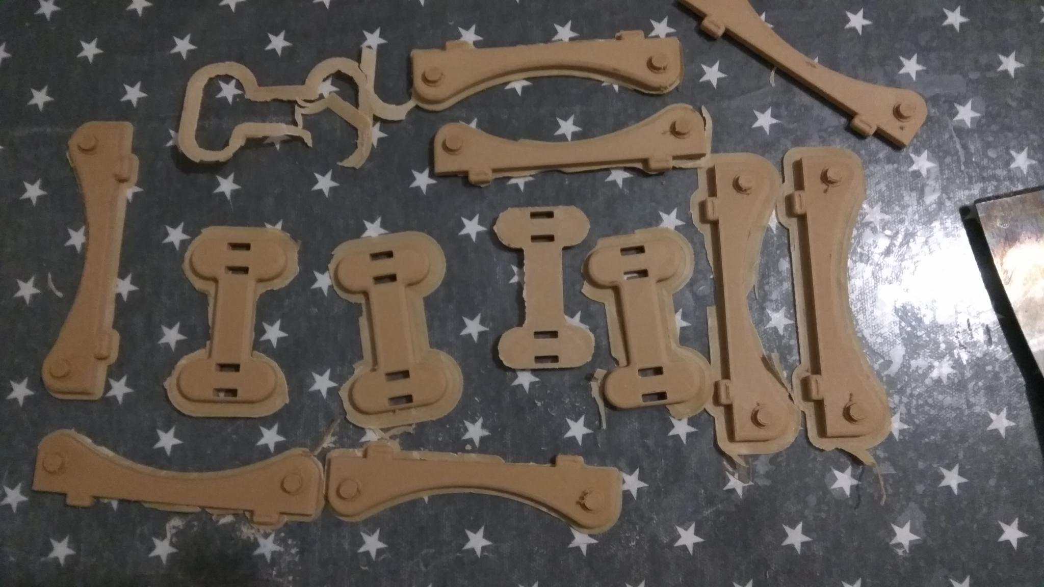

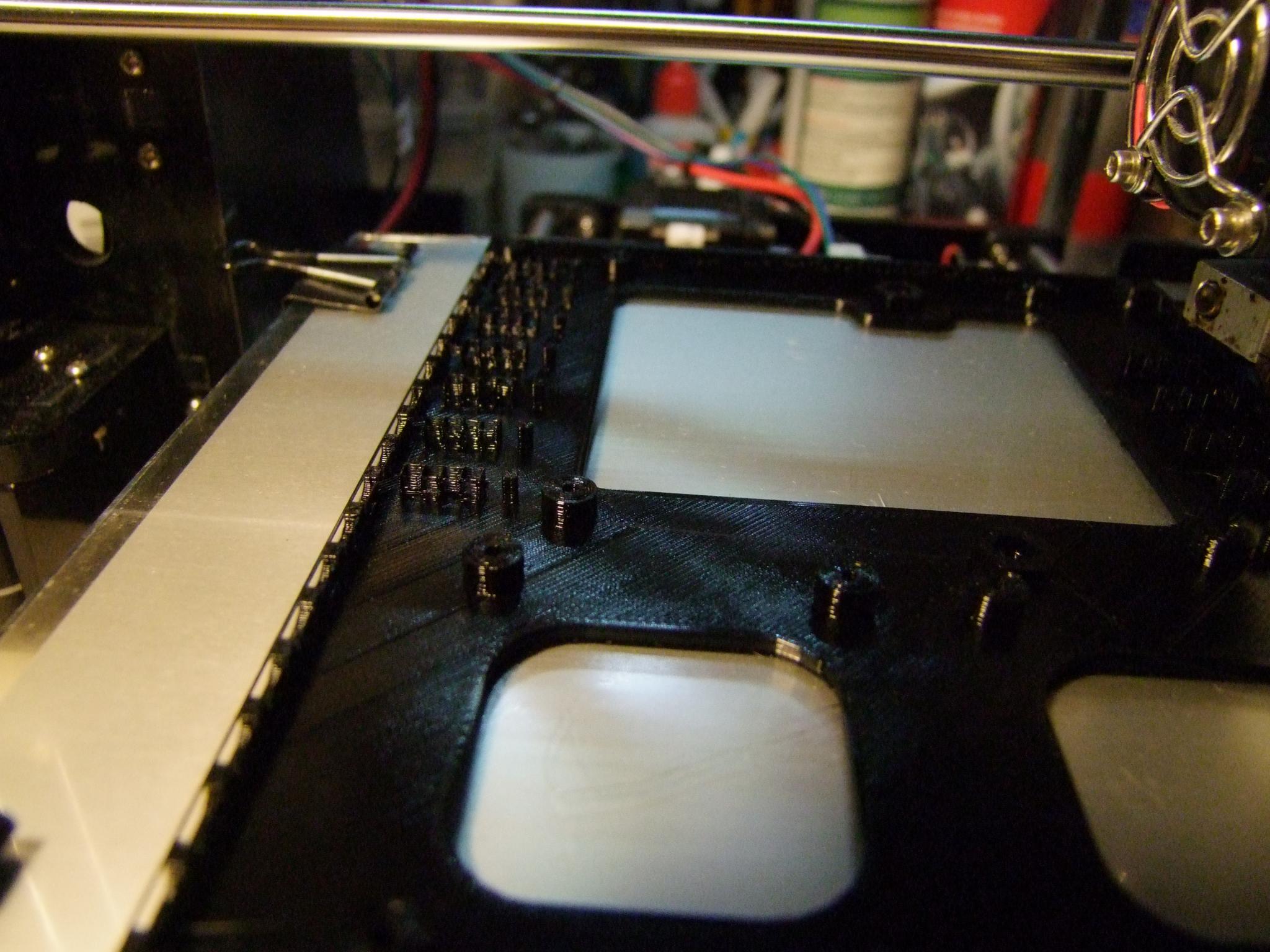

Voilà j'ai essayé hier mon PLA
Marron, une jupe de 5mm+ laquelle rouge.
J:ai eu trop de mal à les décoller du plateau !!!, un truc de malade !!!
Mes pièces sont magnifiques, de précision ( arrondi, courbe lisse, chanfrein rond) par rapport àux autres, mais alors, j'ai du boulot pour les mettre propres :
Savez vous pourquoi ?

Il y a 11 heures, papa50 a dit :
Jolies pièces @papa50  Tu es toujours avec ton plateau en verre et de la laque ? tu utilise quoi comme laque ?
