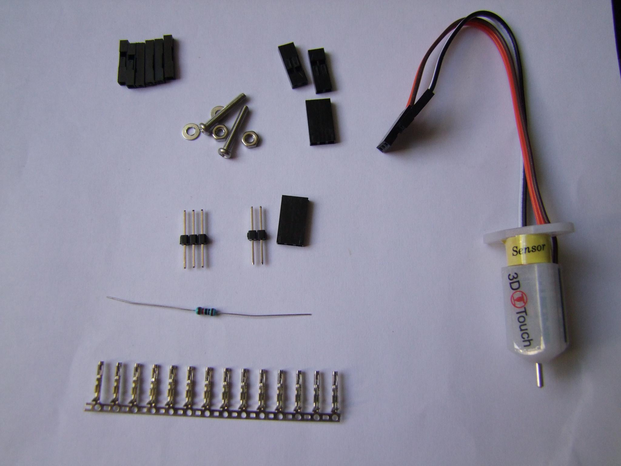

merci Maeke , il parle de couper les ressorts , j’espère que non ?
:90_wave: Petite arrivée de ce matin :
bon, faut aller à la chasse aux tutaux sur youyoutube !
juste une question, on peut bloquer le plateau avec ce système, c'est à dire virer les ressorts ?
il y a 41 minutes, Maeke a dit :
Ah? n'en tiens pas compte, mais tu as imprimé quelle version? Ce remix règle le problème des ressorts apparemment (la tronxy p802e est très proche de l'anet a8 au niveau conception) https://www.thingiverse.com/thing:2151996
J'ai imprimé la v3 le lien que tu m'as passé
Je viens de regarder, j'avais commandé des ressorts
Il sont plus courts que l'original à gauche, et vachement plus costaud, on verra bien, je vais attendre mes écrous M3 !!!
il y a 23 minutes, dedefr a dit :
Oui, avec les 4 côtés fixés au même niveau et le 3d-touch, normalement c'est bon (mais çà ne compense pas si le reste de l'imprimante est bancal).

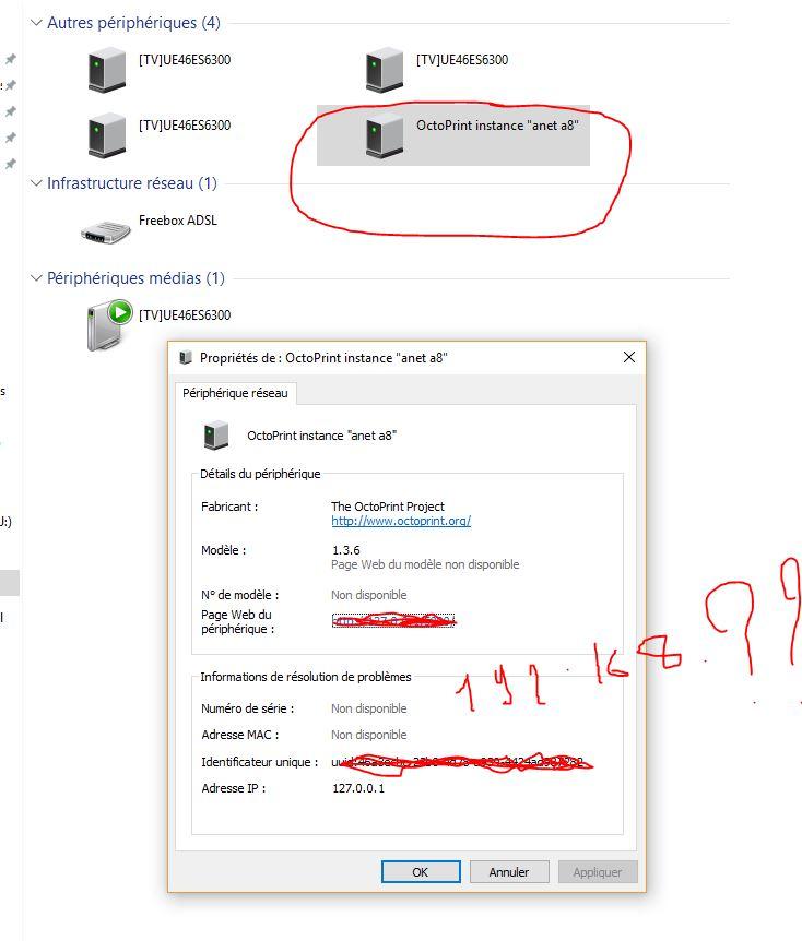

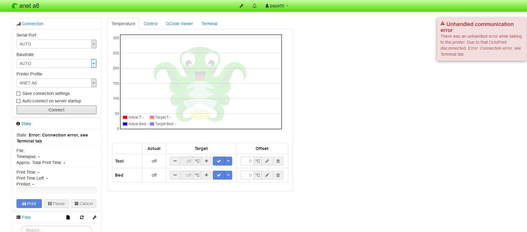

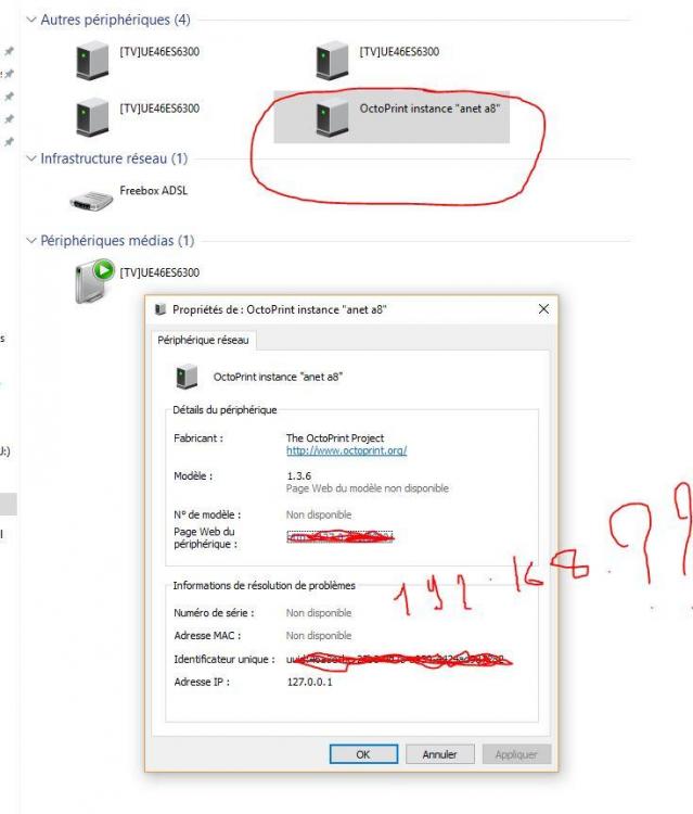

@MaekeSOS
bonjour à tous , voila j'ai essay2 d'installer octoprint sur mon RPI3 B
mais je galère !!
voila en image
Changing monitoring state from 'Offline' to 'Detecting serial port'Serial port list: [u'COM9']Connecting to: COM9Changing monitoring state from 'Detecting serial port' to 'Error: Connection error, see Terminal tab'Unexpected error while connecting to serial port: AUTO SerialException: 'could not open port 'COM9': WindowsError(5, 'Acc\xe8s refus\xe9.')' @ comm.py:_openSerial:1931 (hook default)Changing monitoring state from 'Offline' to 'Detecting serial port'Serial port list: [u'COM9']Connecting to: COM9Changing monitoring state from 'Detecting serial port' to 'Error: Connection error, see Terminal tab'Unexpected error while connecting to serial port: AUTO SerialException: 'could not open port 'COM9': WindowsError(5, 'Acc\xe8s refus\xe9.')' @ comm.py:_openSerial:1931 (hook default)Changing monitoring state from 'Offline' to 'Detecting serial port'Serial port list: [u'COM9']Connecting to: COM9Changing monitoring state from 'Detecting serial port' to 'Error: Connection error, see Terminal tab'Unexpected error while connecting to serial port: AUTO SerialException: 'could not open port 'COM9': WindowsError(5, 'Acc\xe8s refus\xe9.')' @ comm.py:_openSerial:1931 (hook default)
