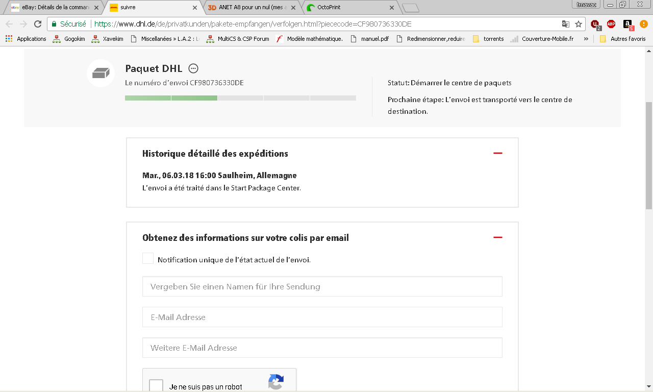

papa50 Posté(e) Mars 6, 2018 Auteur Posté(e) Mars 6, 2018 je veux rien dire mais j'ai eu un paquet , avec dedans 180 euros de commandes départ chine puis arrivé sur Paris puis départ Guyane puis retour Paris puis arrivé Carcassonne , pas présent à l'heure de la livraison ? donc évidement retour au dépôt puis déposé a weldow Carcassone 3 jours après j'ai pété les plombs ( pas eu de frais de douane heureusement) 1
