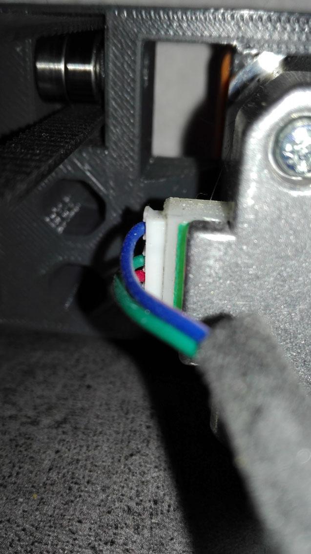

RIPOFE Posté(e) Mars 5, 2018 Auteur Posté(e) Mars 5, 2018 Salut @Steam, est-ce que je peux abuser de ta compréhension concernant mon désarroi et te demander de faire une photo de tes câbles X, Y ou extrudeur coté moteur (comme tu l'a fait pour Z page 3). Bien sur je suppose que les 3 câbles sont les mêmes (hormis la longueur). Par avance merci
Steam Posté(e) Mars 5, 2018 Posté(e) Mars 5, 2018 @RIPOFE Côté moteur ? OK, je te fais cela demain pour une histoire de lumière. Steam
RIPOFE Posté(e) Mars 5, 2018 Auteur Posté(e) Mars 5, 2018 Ok je te remercie beaucoup de ton aide @Steam. Je te demande coté moteur pour être sur que l'ordre de branchement des cables soit le même. En effet j'ai transformé ma Discovery en DE par moi même et non pas par le kit d'évolution de Dagoma. Du coup étant donné que j'ai fait pas mal de branchement différent depuis mon problème, je préfère repartir sur des bases saines. Du coup avec la photo des branchements sur ta carte et ceux coté moteur j'aurais toutes les infos nécessaires pour comparer par rapport à mes branchements.

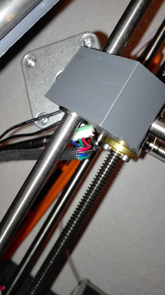

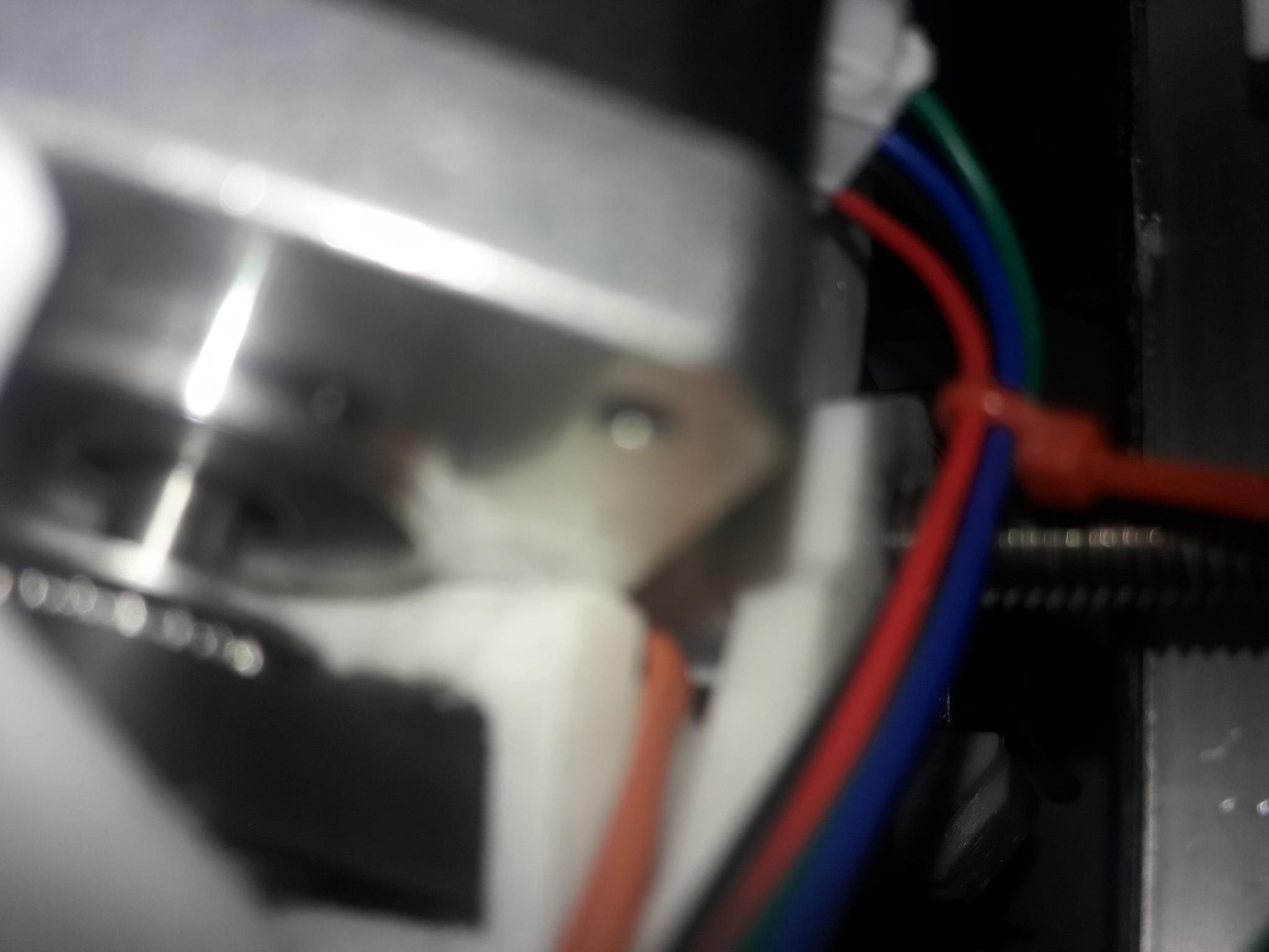

Steam Posté(e) Mars 5, 2018 Posté(e) Mars 5, 2018 (modifié) @RIPOFE voici les photos ... Le connecteur sur le moteur X (déplacement tête) : Le connecteur sur le moteur Y (déplacement du plateau) : Le connecteur du moteur Extrudeur : Edit : on ne le voit pas, mais le fil noir est tout en bas sur la pin 6 (comme sur les connecteurs X et Y) Voilà, j'espère que les photos te conviennent. Steam Modifié (le) Mars 5, 2018 par Steam

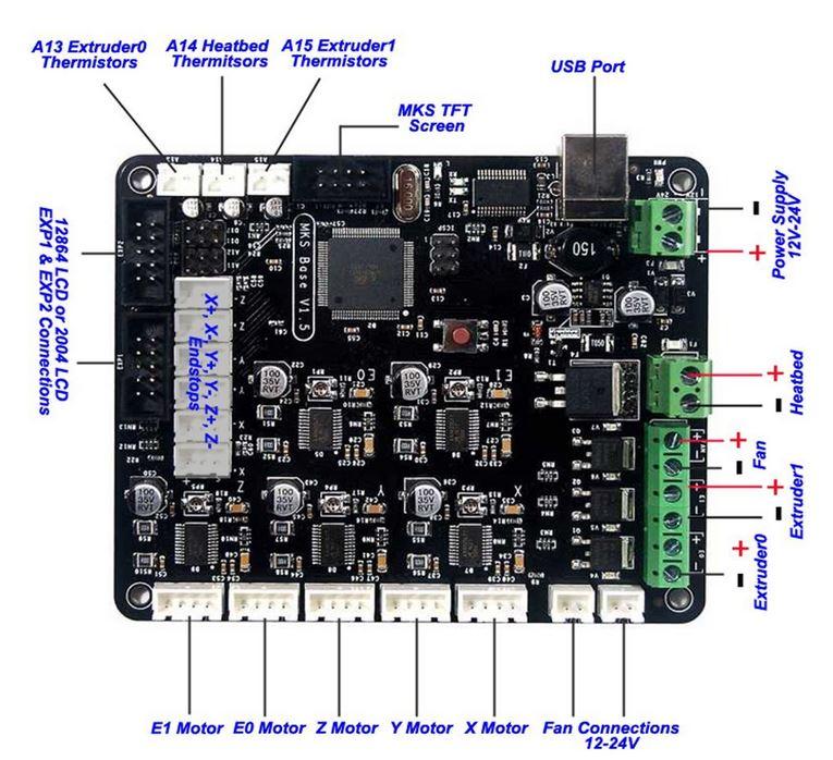

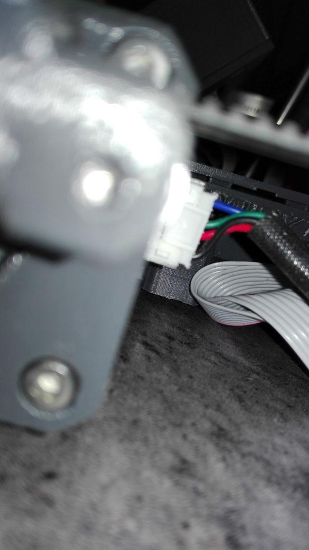

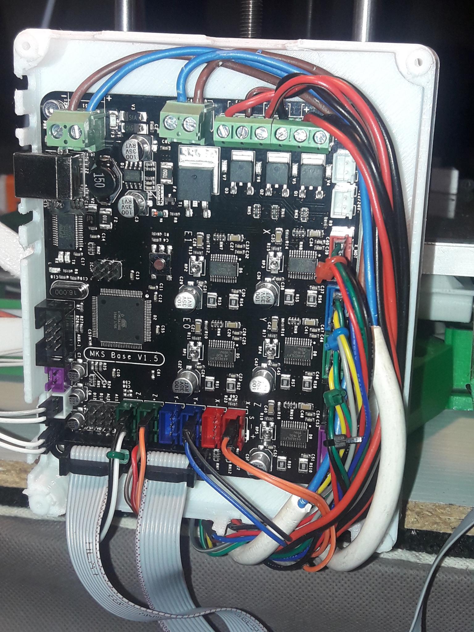

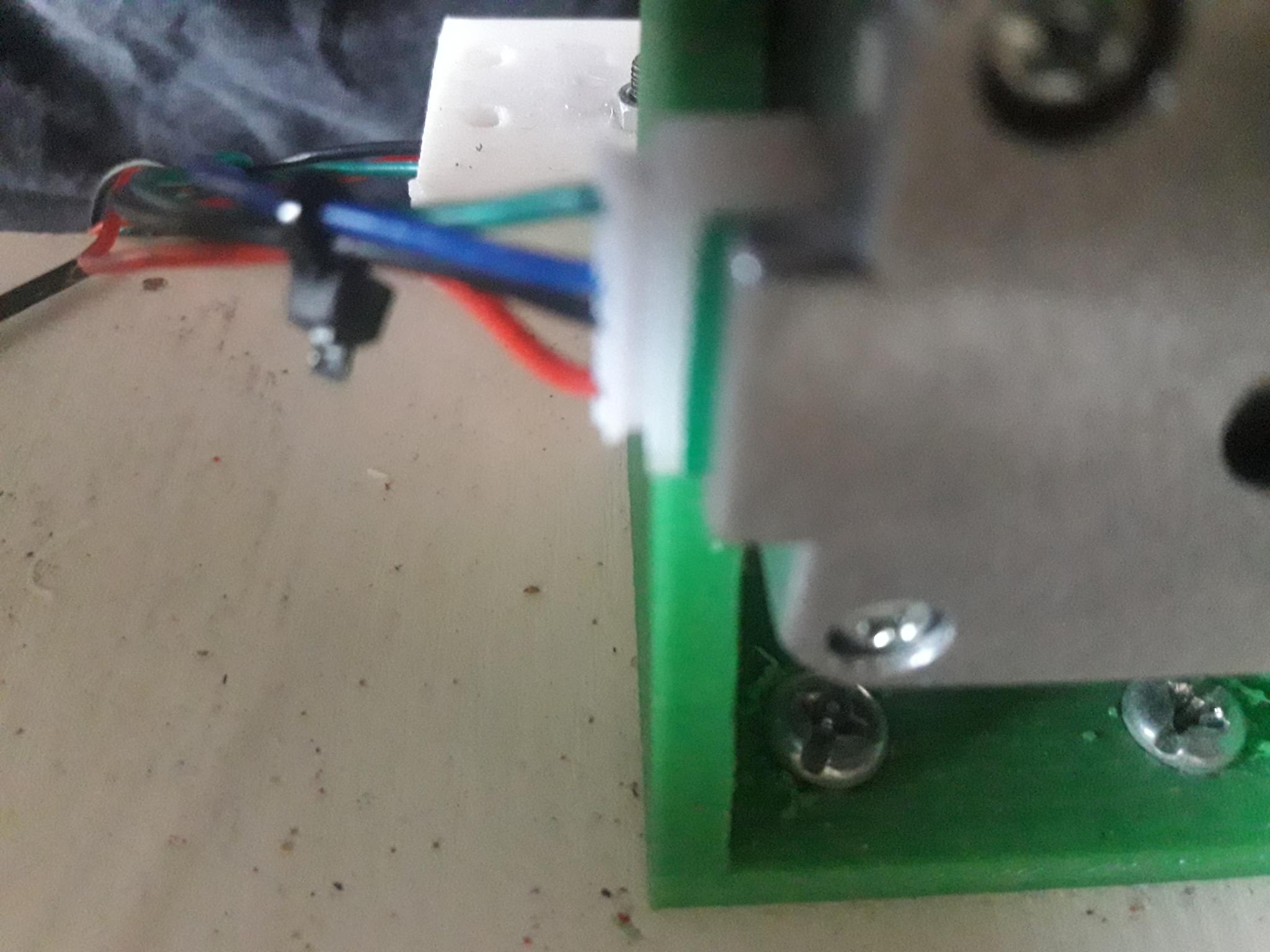

RIPOFE Posté(e) Mars 6, 2018 Auteur Posté(e) Mars 6, 2018 (modifié) Parfait @steam. Encore merci Il semblerait que mes branchements sont inversés par rapport aux tiens. En effet voici les photos des câbles coté moteur. Coté X Donc si je me trompe pas pour X, mon rouge correspond à ton noir, mon noir à ton rouge, mon bleu à ton vert et mon vert à ton bleu. Donc mon branchement coté carte devrait être vert, noir bleu rouge. quand je le branche comme ça et que je fais un home x la tête part à l'opposée du capteur fin de course. Par contre si j'inverse les branchements (rouge, bleu, noir, vert) le déplacement se passe normalement. Côté Y Là mon rouge correspond à ton bleu, mon jaune à ton vert, mon gris à ton rouge et mon vert à ton noir. Donc mon branchement coté carte devrait être rouge, gris, jaune et vert. La pareil que pour X, il faut que le branchement soit inversé (vert, jaune, gris, rouge)pour que le plateau aille dans le bon sens. Côté extrudeur La configuration est la même que celle de X. Si je branche dans le même sens que toi le filament recule, si j'inverse le branchement le filament avance. Je précise que j'ai testé ces branchements sur le Y d'une carte cramée, les autres prises étant HS. Qu'en penses tu ? Modifié (le) Mars 6, 2018 par RIPOFE
Steam Posté(e) Mars 6, 2018 Posté(e) Mars 6, 2018 (modifié) @RIPOFE Il y a déjà quelque chose qui m'interpelle, c'est le connecteur du moteur Y. Je vois du jaune et du gris, or normalement ce câble c'est un des deux moteurs Z. Tu avais recâblé les connecteurs des moteurs ? Avant de te lancer dans un quelconque modification, je te conseille de vérifier, les fils un à un, mais pas par rapport à la couleur, mais par rapport au pins. Je m'explique : Le fil qui part de la pin 1 du connecteur moteur arrive-t-elle bien sur la bonne pin du connecteur de la carte. Je vais de regarder la notice de montage de la discovery, et effectivement, les couleurs des fils ne sont pas les même. On dirait que tu as un mix avec tes câbles de la discovery et de la discoeasy. Investir dans cela ne sera peut être pas un mauvais choix : https://www.banggood.com/fr/10X-1M-4pin-Stepper-Motor-Cable-XH2_54-Male-Compatible-With-MKS-Series-For-3D-Printer-p-1165744.html?rmmds=myorder&cur_warehouse=CN Comme tu peux le voir, l'ordre des couleurs des câbles n'est pas le même et je n'ai pas encore vérifier si cet ordre de couleur correspond aux câbles d'origine sur le connecteur 4 pins. Je pense que oui, puisque ce sont des câbles destinés à des stepper moteur. L seul problème, c'est le câble des moteurs Z, où il faudrait faire la modif des 2 fils qui vont d'un moteur à l'autre sans passer par la carte. Tes meilleurs outils dans l'état actuel des choses sous des feuilles de papier et un crayon pour tout bien repérer et noter. Tu vas y passer du temps, mais je pense que c'est la seule solution pour que tu t'en sortes et éviter de cramer à nouveau une ou des cartes. Je t'avais également déjà mis un lien vers un petit coffret, là je t'en donne 2 qui pourraient t'être grandement utile : Les dupont https://www.banggood.com/fr/620pcs-Wire-Jumper-Pin-Header-Connector-Housing-Kit-For-Dupont-and-Crimp-Pins-p-1132947.html?rmmds=myorder&cur_warehouse=CN Les JST XH : https://www.banggood.com/fr/40-Sets-JST-2_5mm-XH-2P-3P-4P-5Pin-Male-Female-Housing-Connector-with-Crimps-p-1180083.html?rmmds=myorder&cur_warehouse=CN A noter qu'il n'y a pas de connecteur 6 pins et pour les connecteurs femelles, ce sont des connecteurs prévus pour être soudés sur une carte. L'avantage des connecteurs et qu'en cas d'erreur, tu peux toujours ressortir la pin et la remettre au bon endroit. Steam Modifié (le) Mars 6, 2018 par Steam
RIPOFE Posté(e) Mars 6, 2018 Auteur Posté(e) Mars 6, 2018 @Steam La non correspondance des couleurs par rapport aux câbles d'origine du Y vient effectivement du fait que j'ai rallongé les câbles J'ai demandé les photos de ton câblage pour le comparer au mien (avec le résultat décrit au dessus), pour voir si le câble du pin 1 arrivait bien au même pin sur ta carte et la mienne. Je comprends pas ta remarque concernant le câblage des moteurs Z puisque j'ai le même que le tien. Par contre je ne vois pas les liens.
Steam Posté(e) Mars 6, 2018 Posté(e) Mars 6, 2018 @RIPOFE, Ce que je voulais dire, c'est qu'il y a 1 connecteur sur la carte pour le moteur Z et tu as 2 moteurs à alimenter. Ne prends pas en compte ma remarque concernant les couleurs du moteur Y qui me semblait être celui pour le Z, je n'ai vu qu'après que sur la discovery, les couleurs des fils des câbles n'étaient pas les mêmes. Steam
