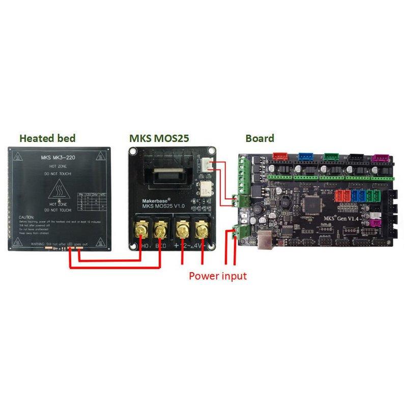

jonathan70 Posté(e) Avril 15, 2018 Partager Posté(e) Avril 15, 2018 branchement power expander Lien vers le commentaire Partager sur d’autres sites More sharing options...

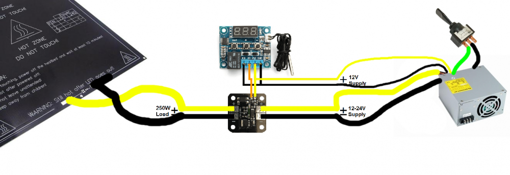

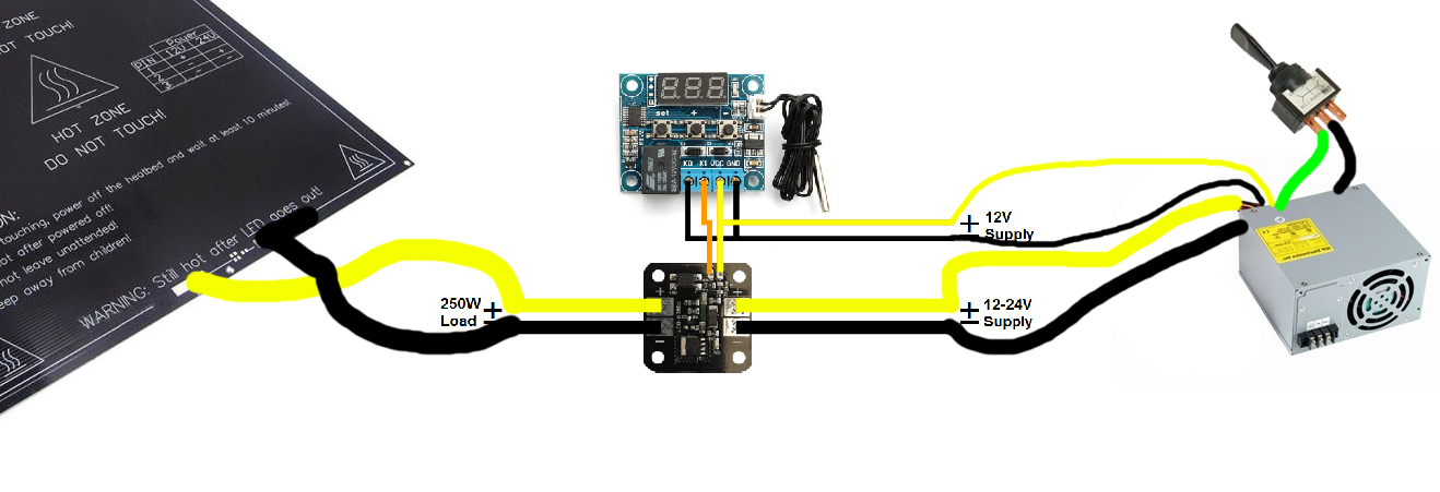

Steam Posté(e) Avril 15, 2018 Partager Posté(e) Avril 15, 2018 D'après ce que j'ai compris, je crois que @RIPOFE est passé sur un montage de ce style là, c'est à dire, totalement indépendant de la carte MKS Steam 1 Lien vers le commentaire Partager sur d’autres sites More sharing options...
RIPOFE Posté(e) Avril 16, 2018 Auteur Partager Posté(e) Avril 16, 2018 C'est bien ça @Steam C'est pour cette raison que je cherche une alternative pour "contrôler" le plateau chauffant. Compte tenu mon installation je pense donc que le plus logique et le plus simple c'est de passer par octoprint. Lien vers le commentaire Partager sur d’autres sites More sharing options...
