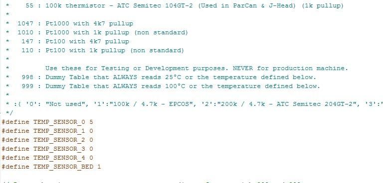

Gilles29 Posté(e) Février 26, 2018 Partager Posté(e) Février 26, 2018 Oui @Steam c'est exactement ça je vais vérifier à l’ohmmètre la résistance de la sonde Lien vers le commentaire Partager sur d’autres sites More sharing options...

Steam Posté(e) Février 26, 2018 Partager Posté(e) Février 26, 2018 à l’instant, Gilles29 a dit : Oui @Steam c'est exactement ça je vais vérifier à l’ohmmètre la résistance de la sonde Est la valeur est ? Lien vers le commentaire Partager sur d’autres sites More sharing options...

Gilles29 Posté(e) Février 26, 2018 Partager Posté(e) Février 26, 2018 Panne trouvée : une des cosses de la sonde de température du connecteur sur le plateau était sertie sur le plastique , du coup ça passe moins bien et même pas du tout , pour info la résistance de la sonde est 156 ohms Lien vers le commentaire Partager sur d’autres sites More sharing options...
Steam Posté(e) Février 26, 2018 Partager Posté(e) Février 26, 2018 (modifié) @RIPOFE Je ne sais où tu as acheté les cartes, mais j'ai l'expérience du SAV de Ban...oD et je peux te dire que c'est au top. J'avais le choix entre remboursement ou envoi de l'objet et les objets m'ont été renvoyés très très rapidement (peut être un mode express) et je n'avais pas à renvoyer les anciens. Concernant ton alimentation,, côté bornier regarde si tu n'as pas un tout petit potentiomètre complétement à droit,. Si tu en as un, tu branches un voltmètre sur un + et un - et tu tournes le poténtiomètre pour obtenir 12 V sur ton voltmètre. Fais cela en ayant pris soin de débrancher + et le - qui alimente ta carte. @Gilles29 Pour le marlin il faut modifier cela dans configuration.h Dans la rubrique "Thermal settings . Il faut remplacer 0 par 1si tu as une sonde de 100 Kohms dans #define TEMP_SENSOR_BED 1 comme sur cette copie d'écran : Steam Edit : à mon avis, une valeur de 156 ohms n'est pas bonne mais maintenant cela fonctionne, tant mieux. Modifié (le) Février 26, 2018 par Steam Lien vers le commentaire Partager sur d’autres sites More sharing options...

Gilles29 Posté(e) Février 26, 2018 Partager Posté(e) Février 26, 2018 @Steam c'est bon tout fonctionne a la mise en route température de sonde et plateau identique , on continue ! Lien vers le commentaire Partager sur d’autres sites More sharing options...
