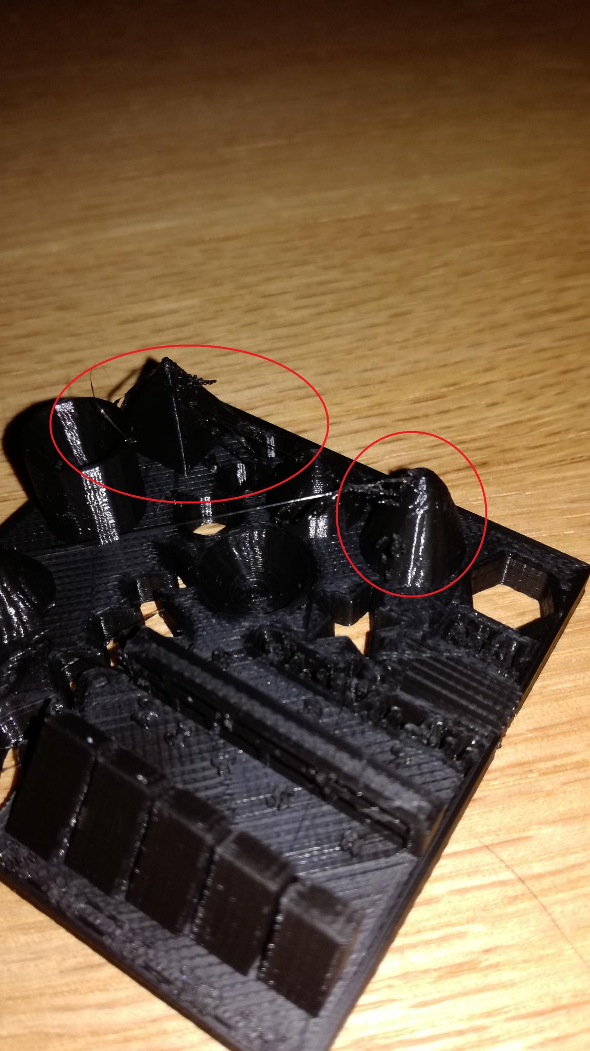

taz30 Posté(e) Janvier 6, 2018 Partager Posté(e) Janvier 6, 2018 Bonjour à tous, Jeune possesseur d'une imprimante 3D je rencontre quelques soucis auxquels je ne trouve pas forcément de réponse ou bien des soucis encore un peu obscure pour moi. Je possède le modèle Anycubic i3 mega ultrabase. Commençons par le commencement, je suis encore avec le PLA d'origine et les réglages d'origines sous Cura. Systématiquement lors du préchauffage, du PLA s'écoule de la buse ayant pour conséquence de me mettre un "pâté" de PLA un peu n'importe où sur le plateau. Généralement, la buse traine celui-ci et je le retrouve sur des couches supérieures à moins d'effectuer mes impressions avec un brim afin de "purger" un peu la buse au préalable. Je peux faire une petite vidéo au besoin. Pour le moment ma solution et d'attendre que l'imprimante se mette en fonctionnement pour retirer ce "pâté" de PLA avec la pince. Existe-il un paramètre sur l'imprimante ou autre pour gérer ce problème? J'ai imprimé le Benchy pour tester cette imprimante, assez "plug and play" il faudra l'avouer. Mes soucis sont minimes mais existants. Comme on peut le voir ci-dessous j'ai des vaguelettes qui apparaissent. J'ai cru voir sur le forum que c'est lié à un problème de vibration, cependant je ne crois pas avoir vu de manière de solutionner le problème. Petite précision, pour cette impression j'ai modifié l'épaisseur de couche à 0.1 sans modifier aucun autre paramètre. Ce problème semble apparaitre aussi bien sur les axes X et Z. Autre point, lors de certains print, j'ai des problèmes qui pourraient s'apparenter à des problèmes de retrait (de ce que j'ai pu voir et comprendre). J'ai genre un joli fil de plastique qui traine. Fil bien épais et pas juste un fil tout fin entre deux points comme on peut souvent le voir. J'ai malheureusement supprimé ce défaut sur le benchy car je ne pensais pas faire appel à vous je dois l'avouer Je remontrerai ce défaut à l'occasion. Merci à tous Lien vers le commentaire Partager sur d’autres sites More sharing options...
slayer-fr Posté(e) Janvier 6, 2018 Partager Posté(e) Janvier 6, 2018 salut , tu es à qu'elle vitesse ? Quand tu commences à imprimer, il faut retirer ce qui s'écoule de ta buse avec la petite pince avant que la buse ce déplace sur le plateau Lien vers le commentaire Partager sur d’autres sites More sharing options...

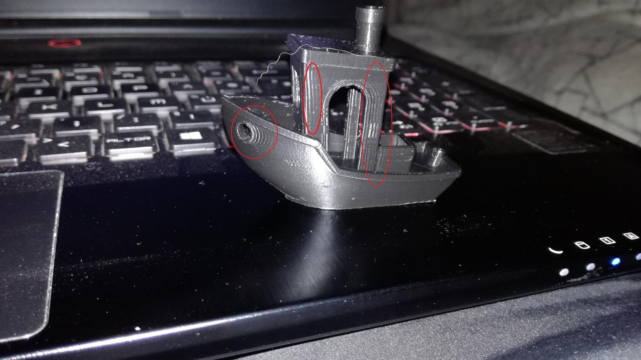

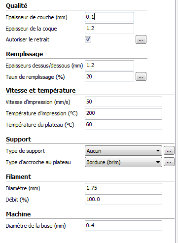

taz30 Posté(e) Janvier 6, 2018 Auteur Partager Posté(e) Janvier 6, 2018 (modifié) Ok donc le retrait du PLA avant l'impression est une étape obligatoire, c'est noté merci. Pour faire simple voici les paramètres: Edit: Voilà un exemple des problèmes rencontrés en rouge sur le test crtlV: De plus pour ce modèle uniquement je constate que les bords en contact avec le plateau se relève légèrement... Les paramètres sont les mêmes que pour le Benchy Modifié (le) Janvier 6, 2018 par taz30 Lien vers le commentaire Partager sur d’autres sites More sharing options...
Dreaky Posté(e) Janvier 7, 2018 Partager Posté(e) Janvier 7, 2018 Ton débit réglé sur 100% me semble élevé. Je pense que la buse pousse trop de matière et que malgré la rétractation, il en reste trop et cela file quand la tête se déplace dans le vide. Sous Simplify3D, mon profil possède un ratio à 90%. Attends de voir ce qu'en pense les autres, mais tu devrais peut-être démarrer par là. Lien vers le commentaire Partager sur d’autres sites More sharing options...
slayer-fr Posté(e) Janvier 7, 2018 Partager Posté(e) Janvier 7, 2018 Il y a 6 heures, Dreaky a dit : Sous Simplify3D, mon profil possède un ratio à 90% en effet 90% pour du PLA c'est plus adapté 100% est plus adapté pour de l'ABS ensuite faut ajusté suivant la marque du filament Lien vers le commentaire Partager sur d’autres sites More sharing options...
taz30 Posté(e) Janvier 7, 2018 Auteur Partager Posté(e) Janvier 7, 2018 Ok je vais tester ça. Sinon, une idée pour les vaguelettes qui apparaissent et pour le fait que ma dernière impression se décolle légèrement du plateau (angles + vagues du test ctrlv)? Merci beaucoup pour votre aide et votre réactivité Lien vers le commentaire Partager sur d’autres sites More sharing options...
slayer-fr Posté(e) Janvier 7, 2018 Partager Posté(e) Janvier 7, 2018 il y a 5 minutes, taz30 a dit : le fait que ma dernière impression se décolle légèrement du plateau écrase un peu plus ta premiere couche il y a 6 minutes, taz30 a dit : les vaguelettes qui apparaissent je dirais de faire des parois plus épaisse , mais sans être sur de moi , j'ai jamais rencontré ce probleme Lien vers le commentaire Partager sur d’autres sites More sharing options...

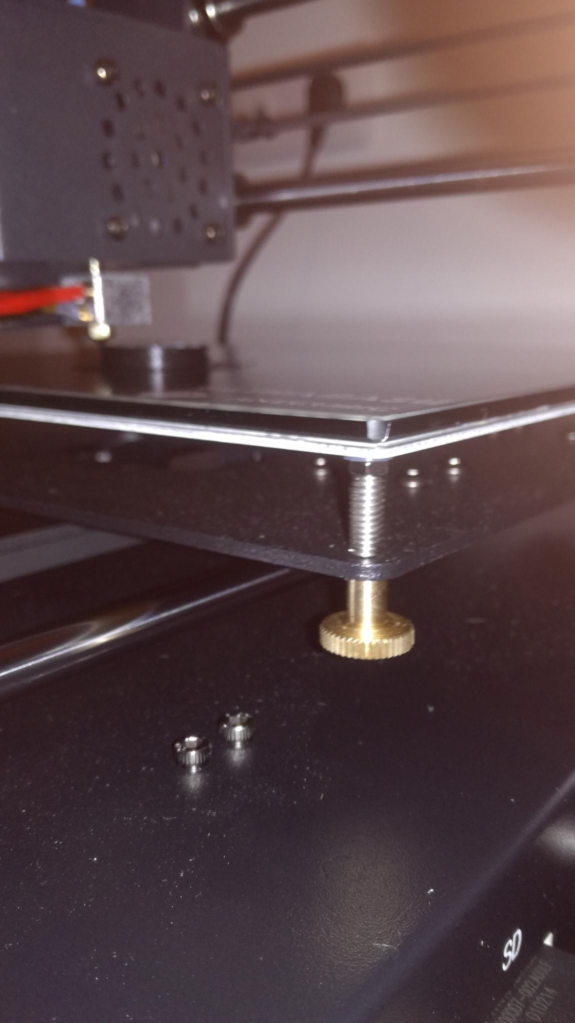

slayer-fr Posté(e) Janvier 7, 2018 Partager Posté(e) Janvier 7, 2018 Si c'est un problème de vibration, dans ce cas comment son les vis de ton plateau ?Il faut quelle sois visser au moins de moitie afin que les ressorts ne soient pas trop détendu Lien vers le commentaire Partager sur d’autres sites More sharing options...
taz30 Posté(e) Janvier 7, 2018 Auteur Partager Posté(e) Janvier 7, 2018 (modifié) Voici une photo... ça me semble assez tendu. Modifié (le) Janvier 7, 2018 par taz30 Lien vers le commentaire Partager sur d’autres sites More sharing options...
slayer-fr Posté(e) Janvier 7, 2018 Partager Posté(e) Janvier 7, 2018 oui en effet voir même un peu trop ta vis est serrer au maximum ? Lien vers le commentaire Partager sur d’autres sites More sharing options...
taz30 Posté(e) Janvier 7, 2018 Auteur Partager Posté(e) Janvier 7, 2018 Non il reste encore un peu de marge. Mais après observation le côté gauche semble plus dévissé que le côté droit. Lien vers le commentaire Partager sur d’autres sites More sharing options...
slayer-fr Posté(e) Janvier 7, 2018 Partager Posté(e) Janvier 7, 2018 beaucoup ou très légèrement ? car dans le meilleur des cas c'est le support du plateau qui est plié rien de bien grave , le reglage du plateau rectifie le defaut et dans le pire des cas , c'est le parallélisme des axes z qui son pas bon , dans ce cas il faut le réglé pour qu'il sois à la même hauteur quand tu es en home Lien vers le commentaire Partager sur d’autres sites More sharing options...
taz30 Posté(e) Janvier 7, 2018 Auteur Partager Posté(e) Janvier 7, 2018 Je dirai entre 1 et 3 mm environ. Lien vers le commentaire Partager sur d’autres sites More sharing options...
slayer-fr Posté(e) Janvier 7, 2018 Partager Posté(e) Janvier 7, 2018 vérifie ton axe z de droite si il est à la même hauteur que le gauche en position home Lien vers le commentaire Partager sur d’autres sites More sharing options...

Dreaky Posté(e) Janvier 7, 2018 Partager Posté(e) Janvier 7, 2018 Autre piste, la FAQ de Simplify3D donne cet exemple : https://www.simplify3d.com/support/print-quality-troubleshooting/#vibrations-and-ringing En résumé cela peut venir de : Impression trop rapide (ce qui semble pas être ton cas) Accélération trop franche (un topic existe là dessus, et ça pourrait effectivement bien améliorer ton problème) Problème mécanique (vibration, vis desserrée, axes pas dans l'axe, table tremblante, etc...) Lien vers le commentaire Partager sur d’autres sites More sharing options...

taz30 Posté(e) Janvier 7, 2018 Auteur Partager Posté(e) Janvier 7, 2018 Entre l'ultrabase et le panneau noir en dessous j'ai 1mm d'écart entre gauche et droite. Entre les axes et la base aucun écart. Entre les axes et le plateau noir j'ai un peu moins d'un millimètre d'écart. Lien vers le commentaire Partager sur d’autres sites More sharing options...
radox913 Posté(e) Janvier 7, 2018 Partager Posté(e) Janvier 7, 2018 Ayant eu le même problème que toi pour les ondulations, j'ai essayé beaucoup de choses différentes pour voir si cela avait des répercutions. Depuis que j'ai descendu le plateau (en resserrant les vis), et j'ai également ouvert mon imprimante pour vérifier s'il y avait quelque chose d'anormale. Dans mon cas, j'ai eu un peu d'huile (que j'utilise pour lubrifier) qui c'était frayé un chemin sur le connecteur du moteur du plateau. J'ai tout bien nettoyé et remonté, refais mes réglages et depuis c'est bon, presque invisible, on le sent un peu en passant le doigt mais ce n'est pas dérangeant pour mes impressions du moment. Après dur de savoir ce qui à fait que cela s'améliore j'ai touché un peu à tout pour voir l'influence. Peut être que certains trucs que j'ai touché n'ont pas eu d'influence par la suite mais ou peut être qui si, je ne pourrais pas te dire, c'est encore un peu un mystère Moi je suis resté sur l'hypothèse que abaisser mon plateau à réglé le problème Lien vers le commentaire Partager sur d’autres sites More sharing options...

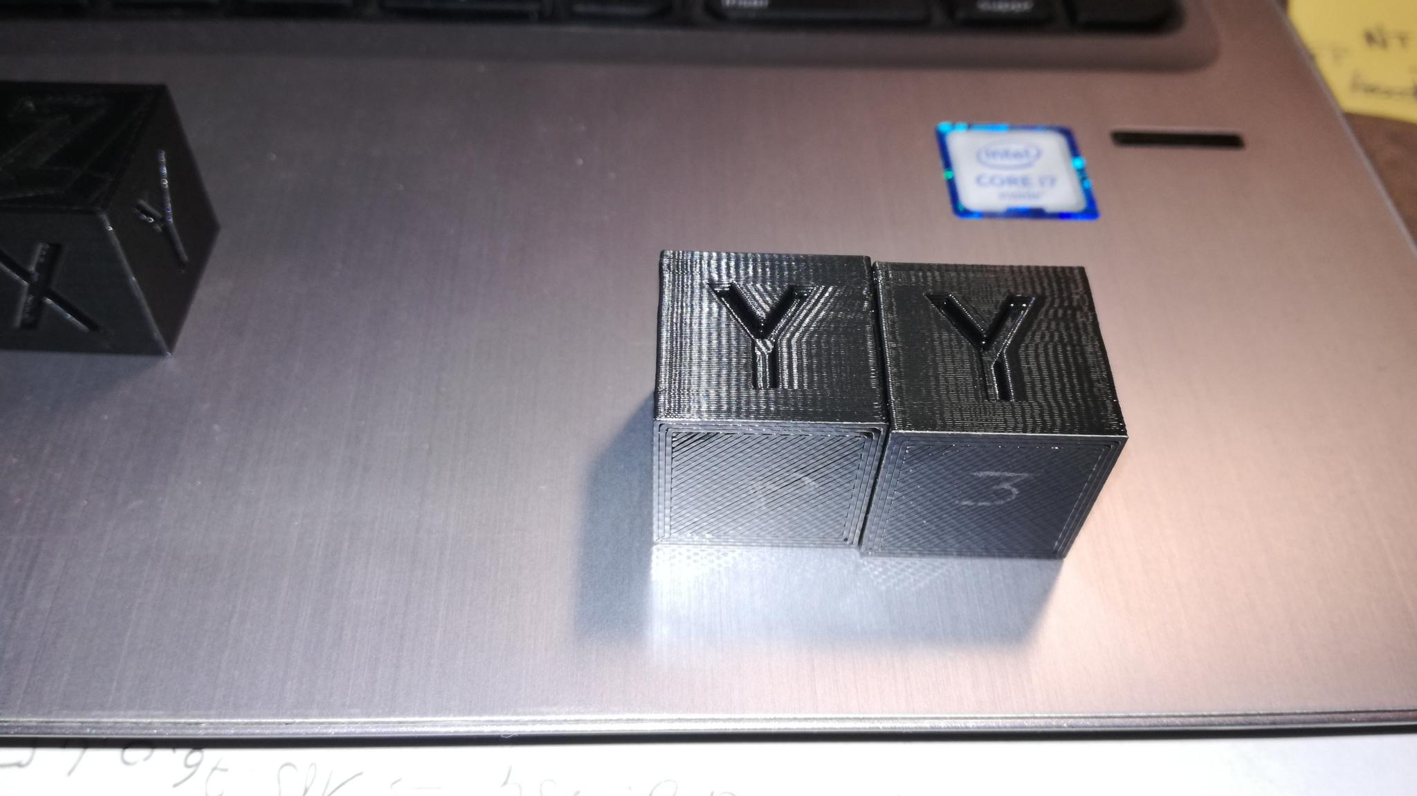

oliv21 Posté(e) Janvier 8, 2018 Partager Posté(e) Janvier 8, 2018 salut, les ondulations (ripple/ghosting) sont en partie dûes à l'accélération par défaut à 3000 sur les axes X et Y, je suis en train de faire des tests, il y a un sujet qui en parle, c'est par ici j'ai testé avec une valeur à 1000, je n'ai plus de ghosting sur le cube de test donc essaie ça déjà le but étant de limiter les secousses pendant l'impression, il y a plusieurs axes d'amélioration. Lien vers le commentaire Partager sur d’autres sites More sharing options...
taz30 Posté(e) Janvier 8, 2018 Auteur Partager Posté(e) Janvier 8, 2018 (modifié) Hello, Merci pour vos retours. J'ai testé en modifiant l'accélération comme indiqué dans le tuto. C'est mieux sur l'axe des Y. Sur l'axe des Z aussi mais il reste encore quelques défauts. Je vais regarder du côté du serrage des pièces etc.. @radox913 : mon plateau est quasi au minimum à 1 ou 2mm près. Demain je reçois des patins anti-vibration. On va voir si il y a du mieux ou pas Edit: Avec les photos c'est mieux. Numéro 2 (config d'origine) numero 3 (accélération modifiée) Modifié (le) Janvier 8, 2018 par taz30 Lien vers le commentaire Partager sur d’autres sites More sharing options...
oliv21 Posté(e) Janvier 8, 2018 Partager Posté(e) Janvier 8, 2018 Essaie avec des couches à 0.12 au lieu de 0.1 aussi, multiple du pas de la vis Z... je sais que @stef_ladefense avait eu ce type de problème Lien vers le commentaire Partager sur d’autres sites More sharing options...
