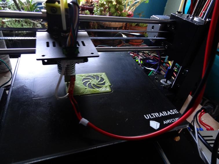

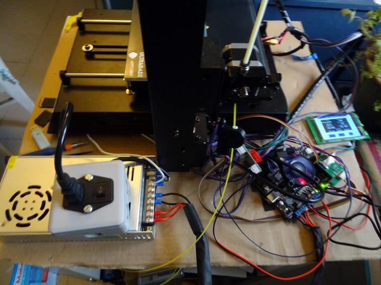

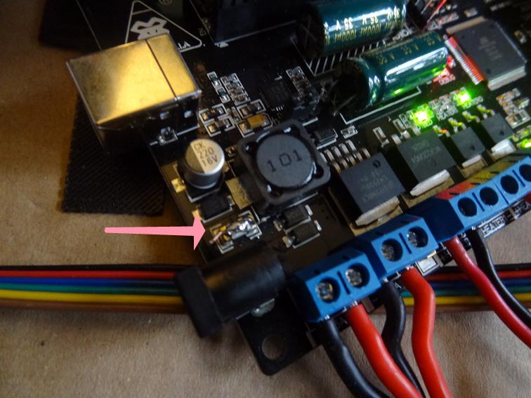

kachteimain Posté(e) Février 3, 2018 Auteur Partager Posté(e) Février 3, 2018 ca va me permettre de passer aider ici de temps en temps oui, en 3 semaines j'en ai bien appris de cette mega voici dans qu'elle état elle est . . mais elle marche bon voila la soudure sur le fusible, comme c'est du laiton vernis il faut gratter un peu les cosses puis j'ai dénudé le bout d'une bobine de fil electrique (tout en gardant la bobine enroulée ce qui fait masse) une fois soudé je coupe et détache la bobine (le secret du soudeur : la pane frottée sur la pierre ammoniacale) sinon au passage si vous avez mis un noctua pour refroidir le corps de piece https://www.amazon.fr/gp/product/B009NQLT0M/ref=oh_aui_detailpage_o03_s00?ie=UTF8&psc=1 vous avez dans la boite le cordon molex 3/2 pin (en plus) qui vous permet de brancher simplement un ventilateur sur la carte mere, comme celui-ci pour un échange standard (tres tres silencieux) https://www.amazon.fr/gp/product/B0083A0CBG/ref=oh_aui_detailpage_o04_s01?ie=UTF8&psc=1 pour mes 2 buses pourries j'ai remarqué qu'une oscillée entre 0v et 2,5v et l' autre entre 3,5v et 6v (prise de mesure aux bornes heater0) pour moi une hotend MARCHE ou MARCHE PAS et bien ce n'est pas le cas, ils ont une capacité résistive qui va se dégrader au fil du temps ou de la qualité j'ai donc gardé la dernière qui acceptait une grande tension je l'ai démonté reparer avec la première bref avec 2 j'en ai fait une et elle refonctionne donc c'est bon à savoir SI VOTRE IMPRESSION S'ARRETE PLEIN MILIEU, PEUT ETRE IL FAUT CHANGER LA HOTEND pour l'instant ca marche mais je n'ai pas encore remonté les 2 ventilateurs du bloc de buse le chien et le support du micrometre qui avait foiré à moitié ont pu s'imprimer en entier super, donc je remonte le bloc de buse avec ses ventilateurs, je relance les hiboux et PAF blocage de l'impression à 80% soit la hotend que j'ai bidouillé n'est pas encore au point et je verrai avec celle qu'isa3d va m'envoyer soit c'est à cause des ventilateurs (j'y crois moyen) a suivre Lien vers le commentaire Partager sur d’autres sites More sharing options...
Invité Posté(e) Février 3, 2018 Partager Posté(e) Février 3, 2018 C'est pratique un méga éventrée pour intervenir. Et pour les ventilateurs absents le seul risque c'est de boucher la buse mais l'imprimante continue comme si de rien n'était. Lien vers le commentaire Partager sur d’autres sites More sharing options...
kachteimain Posté(e) Février 3, 2018 Auteur Partager Posté(e) Février 3, 2018 (modifié) j'ai relancé les hiboux sans les ventilateurs et ça c'est imprimé correctement. . . a mon avis mon hotend est tout juste en forme, à bout de souffle, et avec le refroidissement des ventilateurs..il lache esperons que la nouvelle hotend va régler tous ces problèmes (surtout que je commence à bien m'amuser maintenant) à suivre Modifié (le) Février 3, 2018 par kachteimain Lien vers le commentaire Partager sur d’autres sites More sharing options...

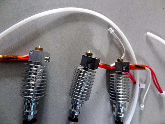

kachteimain Posté(e) Février 5, 2018 Auteur Partager Posté(e) Février 5, 2018 commandé vendredi reçu ce lundi matin (bravo isa3d), question à 2 francs qu'elle est le nouveau corps de chauffe et les 2 reçus tel quel dans le carton par gearbest pas la peine de dire que le nouveau est celui de gauche (il ont assemblé la mienne en fouillant leur poubelle j'en suis persuadé maintenant) la tension de la neuve oscille entre 6,8 v et 7,9 v ce qui me semble plus raisonnable mais surtout elle fonctionne parfaitement, j'ai donc pu imprimer sans problème et sans interruption un support de guitare et surtout avec le bloc de ventilateur monté je vais quand meme brancher sur heater0 un petit affichage de la tension ( genre ca https://www.amazon.fr/voltmètre-testeur-numérique-voltage-batterie/dp/B00ESCNYB8/ref=sr_1_5? )pour avoir toujours un oeil sur la condition physique de ma hotend voila je peux enfin imprimer comme tout le monde (reste à monter mes TMC, mes lampes led, deplacer l'extrudeur pour une arrivée du fil par le haut etc) ENFIN ENFIN ..merci à tous ceux qui sont passés ici me laisser un message cela m'a permis de garder espoir et ne pas perdre patience 1 Lien vers le commentaire Partager sur d’autres sites More sharing options...

kachteimain Posté(e) Février 10, 2018 Auteur Partager Posté(e) Février 10, 2018 (modifié) j'ai mis des TMC 2208 https://fr.aliexpress.com/item/5-pcs-Super-Silencieux-TMC2208-V1-0-Stepstick-Stepper-Motor-Pilote-Module-Dissipateur-de-Chaleur-Pour/32838778073.html? quel silence c'est génial MAIS MON PROBLEME d'ARRET de l'IMPRESSION n'importe quand est REVENU . .ggrr et donc je ne crois plus en mes hotend défaillantes j'ai essayé sans ventilo, avec seulement celui de la piece, avec seulement celui de la buse, les 2 : ça ne change rien je pourrai penser à un faux contact des fils de la hotend dans la nappe de fil, vue que c'est la meme broche que le endstop X qui deconne parfois j'arrive a imprimer des molettes de reglage de plateau mais impossible d'imprimer des pieds de table ikea pour rehausser la table pour le caisson l'impression s'arrête (grande pièce par rapport aux molettes mais ya pas de raison) la je sèche, j'ai bien 12,23 v a la sortie heater0 vers la buse quand je fais un preheat jusqu'a la température voulue (par ex 200°c) puis pour maintenir en temperature sans doute la sortie envoie beaucoup moins de volt et surtout très variable on voit bien la diode monter et descendre en intensité (vous remarquerez dans quel silence elle travaille :-) niveau voltmètre ça donne ca (quand le plateau est chaud et qu'elle fonctionne) ou ca ça doit être normal ? non ? a part attendre ma 3eme carte trigorilla (spare) et l'intaller je ne vois pas ce que je peux faire de plus ma dernière hotend à l'air de bien marcher, du moins comme les autres en fait c'est dommage car j'ai mon plateau bien réglé, une accroche impéccable, mes impressions sont de très bonne qualité le problème est que les impressions se coupent avant la fin et que je gache plein de pla ça se coupe net, la buse collé sur la pièce et mes 3 ventilateurs tournent à fond, le bed et la buse continue de chauffer je vais faire comme d'autres sur ce forum : la revendre Modifié (le) Février 10, 2018 par kachteimain Lien vers le commentaire Partager sur d’autres sites More sharing options...
stef_ladefense Posté(e) Février 10, 2018 Partager Posté(e) Février 10, 2018 elle se mets en sécurité à un moment, j'ai eu ça avec un changement de firmware (1.17 à l’époque) mais tu as un FW d'origine toi ! j'ai l'impression que ton cours circuit à fait plus de dégât que le fusible ... Lien vers le commentaire Partager sur d’autres sites More sharing options...

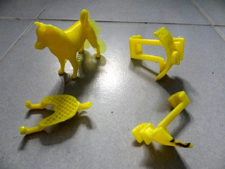

kachteimain Posté(e) Février 10, 2018 Auteur Partager Posté(e) Février 10, 2018 (modifié) je me demande au vu de la video sur les cables ci dessus s'ils ne sont pas cassés dans la gaine, j'ai lancé 5 fois ce sifflet https://www.thingiverse.com/thing:1179160 avec un echec à chaque fois à à peine 10% et ensuite après avoir tourné cette video en trifouillant la broche j'ai réussi à finir une nouvelle impression du sifflé qui c'est bien terminé sur facebook anycubic explique bien que non seulement leur fournisseur font n'importe quoi et ils sont conscient d'avoir reçu de la merde pour assembler leur machine, d'ailleurs beaucoup de personnes anglosaxonnes se plaignent sur leur compte facedebook, des machines defaillantes ont été envoyées dans tous les pays, il s'excuse aussi pour ne plus avoir eu de sav pendant un bout de temps et ont mis une nouvelle page pour régler les problèmes http://www.anycubic3d.com/aftermarket.html mes interlocuteurs chez eux ont tous changés de noms, j'espère résoudre cette histoire avant de leur demander le nom du directeur et envoyer une plainte internationnale par un avocat car je commence à ne plus rigoler du tout, j'ai autre chose à faire de mon temps (sinon j'y ai repensé, mon voltmetre c'est pas à la sortie de la carte qu'il faut que je le mette mais plutôt au niveau du boitier de la hotend, car le seul renseignement que j'ai la haut c'est pas la sonde de temperature qui v'a m'indiquer si j'ai des chutes de tension et des faux contact au niveau de la hotend) Modifié (le) Février 11, 2018 par kachteimain Lien vers le commentaire Partager sur d’autres sites More sharing options...

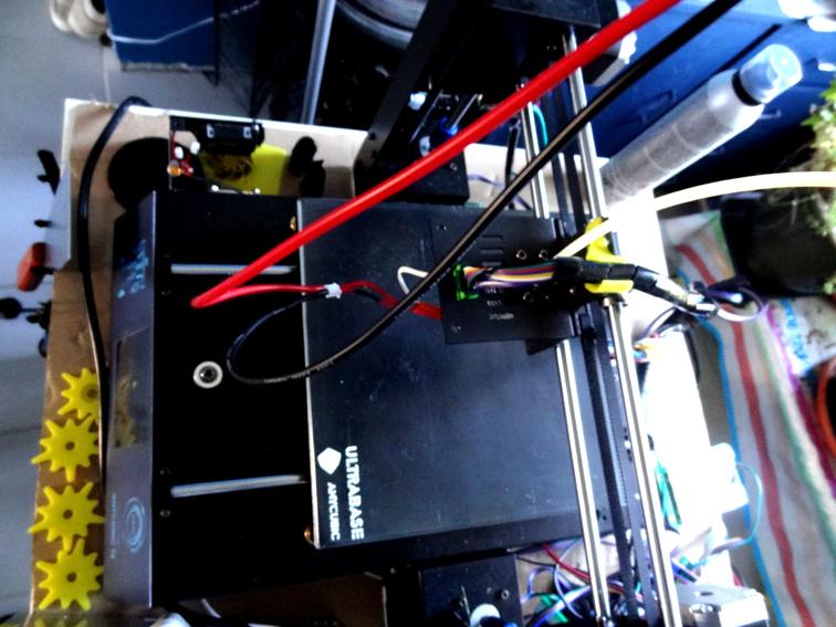

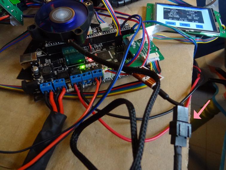

kachteimain Posté(e) Février 11, 2018 Auteur Partager Posté(e) Février 11, 2018 (modifié) raccordement direct de la hotend avec du bon cable 14AWG 200°c en direct de la carte j'y ai cru mais non,comme j'ai récupéré une bonne tension, parfois même du 12v j'ai cru que c'était réglé bin non, mon impression c'est aussi arrêté (certes sans les ventilos ça peut monter à 220°/200 et descendre à 180°/200° mais pour le test ça suffit) mais c'est donc pas un cours circuit dans les fils de la hotend ça aurait été trop simple à part un problème de neurones dans le cerveau de la carte mère je ne vois plus, retour case départ (par contre les cables qui viennent du haut c'est génial) Modifié (le) Février 11, 2018 par kachteimain Lien vers le commentaire Partager sur d’autres sites More sharing options...

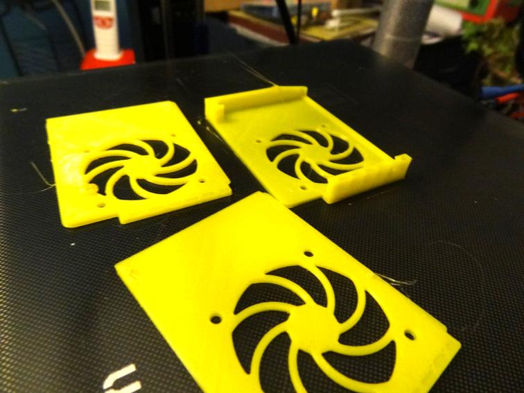

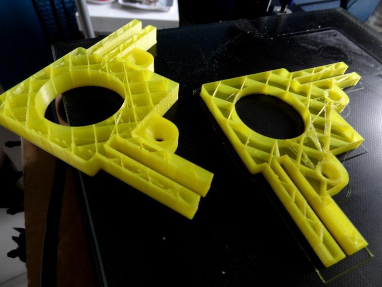

kachteimain Posté(e) Février 11, 2018 Auteur Partager Posté(e) Février 11, 2018 (modifié) j'essaye en vain d'imprimer le bloc de hotend, mais je peux pas imprimer 10 fois chaque pièce pour en avoir une (j'ai pas le pla gratuit) sur cette photo j'y ai cru pour l'impression en haut a droite puis ça c'est arrêté à 38% j'essaye encore 2 ou 3 fois et puis j'abandonne, j'ai un esprit logique et les impressions qui s'arrêtent aléatoirement comme ça me rend fou vais quand meme essayer d'imprimer depuis repetier ou simplify3d meme si je pense que ca planterai au meme endroit si c'etait un probleme de fichier Modifié (le) Février 11, 2018 par kachteimain Lien vers le commentaire Partager sur d’autres sites More sharing options...

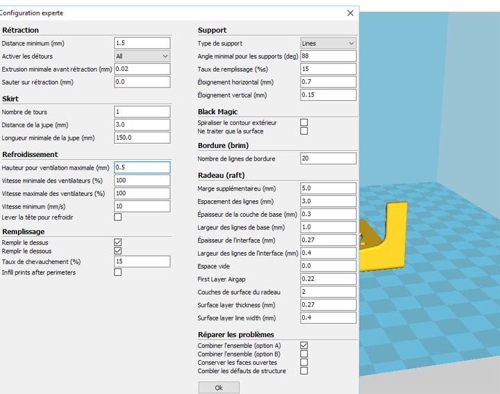

kachteimain Posté(e) Février 11, 2018 Auteur Partager Posté(e) Février 11, 2018 j'ai imprimé de simplify3d en usb pour voir en temps reel ce qui ce passe et pareil l'impression s'arrete READ: ok SENT: G1 X95.007 Y102.548 E66.3087 READ: ok SENT: M105 SENT: G1 X94.940 Y102.897 E66.3193 READ: ok SENT: G1 X94.931 Y103.189 E66.3281 READ: ok T:210.9 /210.0 B:59.9 /60.0 @:14 B@:0 READ: ok SENT: G1 X71.957 Y126.164 E67.3007 READ: ok SENT: G1 X71.957 Y126.730 E67.3176 READ: ok SENT: G1 X94.974 Y103.713 E68.2920 READ: Error:MINTEMP triggered, system stopped! Heater_ID: 0 READ: Error:Printer halted. kill() called! WARNING: Firmware unresponsive. Attempting to force continue... SENT: M105 SENT: G1 X94.983 Y103.770 E68.2937 WARNING: Device unplugged while connected to port Total build time: 15.97 minutes Disconnected. quelqu'un sait bien lire ça ? ? ? ? Lien vers le commentaire Partager sur d’autres sites More sharing options...
stef_ladefense Posté(e) Février 11, 2018 Partager Posté(e) Février 11, 2018 il y a une heure, kachteimain a dit : READ: Error:MINTEMP triggered, system stopped! Heater_ID: 0 température de la tète qui descend trop bas regarde coté du ventillo gauche (turbine) il souffle trop fort, son flux arrive trop haut sur la tête certainement tu peux via le slicer mettre le max à 70% pour la vitesse après la 2eme couche, dans cura c'est une option non activée, facile à retrouver Lien vers le commentaire Partager sur d’autres sites More sharing options...
kachteimain Posté(e) Février 11, 2018 Auteur Partager Posté(e) Février 11, 2018 (modifié) rapport d'erreur de cura READ: ok SENT: G1 X95.007 Y102.548 E66.3087 READ: ok SENT: M105 SENT: G1 X94.940 Y102.897 E66.3193 READ: ok SENT: G1 X94.931 Y103.189 E66.3281 READ: ok T:210.9 /210.0 B:59.9 /60.0 @:14 B@:0 READ: ok SENT: G1 X71.957 Y126.164 E67.3007 READ: ok SENT: G1 X71.957 Y126.730 E67.3176 READ: ok SENT: G1 X94.974 Y103.713 E68.2920 READ: Error:MINTEMP triggered, system stopped! Heater_ID: 0 READ: Error:Printer halted. kill() called! WARNING: Firmware unresponsive. Attempting to force continue... SENT: M105 SENT: G1 X94.983 Y103.770 E68.2937 WARNING: Device unplugged while connected to port Total build time: 15.97 minutes Disconnected. ------------------------------------------------------------------------------------------------------------------------------------------------------------------------------------- oui même constat qu'en page 7 mais j'ai imprimé comme sur la photo sans aucun ventilateur d'origine c'est comme ca je remonte les ventilos et vais mettre refroidissement > vitesse minimale 50% et vitesse maximale 70% et je relance pour voir mais bon si deja ca marche pas sans ventilo Modifié (le) Février 11, 2018 par kachteimain Lien vers le commentaire Partager sur d’autres sites More sharing options...
