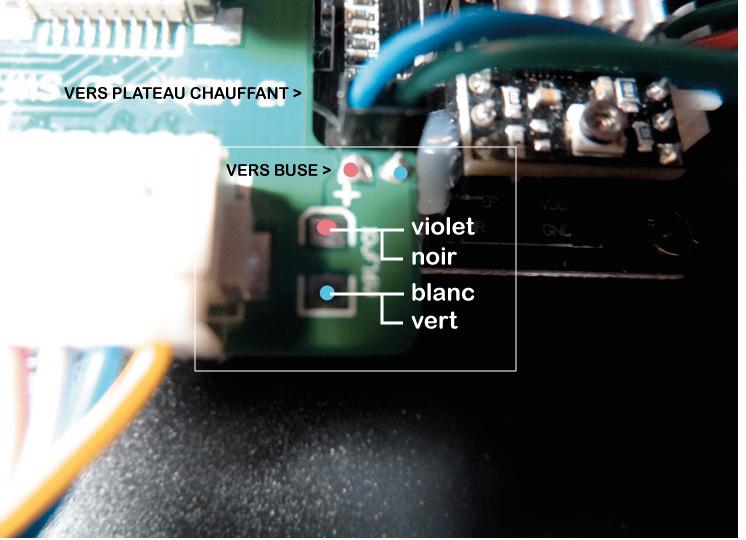

Invité Posté(e) Février 12, 2018 Partager Posté(e) Février 12, 2018 Tu as câblé la cartouche de chauffe en direct donc de ce côté là pas de soucis. Par contre c'est peut être le câble de la sonde de température qui déconne car tu ne peut pas perdre 30° en une seconde et les retrouver la seconde d'après. Lien vers le commentaire Partager sur d’autres sites More sharing options...
kachteimain Posté(e) Février 12, 2018 Auteur Partager Posté(e) Février 12, 2018 (modifié) oui c'est bizarre, pourtant quand l'impression s'arrête la sonde est bien toujours à 200° et la buse crache du pla, je dois même eteindre au transfo vite puis rallumer vite pour faire un "axis z" sinon ca colle à la pièce et tout est bloqué sur le plateau tu as raison d42 je n'ai pas encore testé la sonde, mais en direct ça va pas être possible pour moi, je ne suis pas électronicien, je vois bien les 4 fils (blanc,violet,noir,vert) de la sonde arrivés sur le HUB par la broche verte mais de l'autre face du HUB c'est transmis par la nappe de fil qui va sur la carte fille (de ce côté je perds mon fil violet il doit posséder une autre couleur dans la nappe) arrivée sur la carte fille (qui cache et est branchée sur les 2 connecteurs basique de la sonde) je pourrai brancher en direct les bornes (vu page 4) mais je ne vais pas prendre le risque de faire mal à ma carte fille Modifié (le) Février 12, 2018 par kachteimain Lien vers le commentaire Partager sur d’autres sites More sharing options...
Invité Posté(e) Février 12, 2018 Partager Posté(e) Février 12, 2018 Il faudrait voir si @Murdock ou @stef_ladefense ont une idée pour ça. Mais tu peux déjà mettre un fil de la tête à la base en changeant le fil sur la broche de chaque côté car c'est sûrement dans cette partie que tu as un faux contact Lien vers le commentaire Partager sur d’autres sites More sharing options...
kachteimain Posté(e) Février 12, 2018 Auteur Partager Posté(e) Février 12, 2018 (modifié) c'est clair que vu les faux contacts (voir ma video) sur la broche rouge avec le endstop qui bip pourquoi pas aussi avoir des faux contacts sur la broche verte d'ailleurs niveau branchement logique, pourquoi le moteur de l'axe z à droite est branché sur une broche à part (petite noire) et accompagné du detecteur de fil, ma grande question : ils prennent quoi comme drogue en chine chez anycubic ? Modifié (le) Février 12, 2018 par kachteimain Lien vers le commentaire Partager sur d’autres sites More sharing options...
