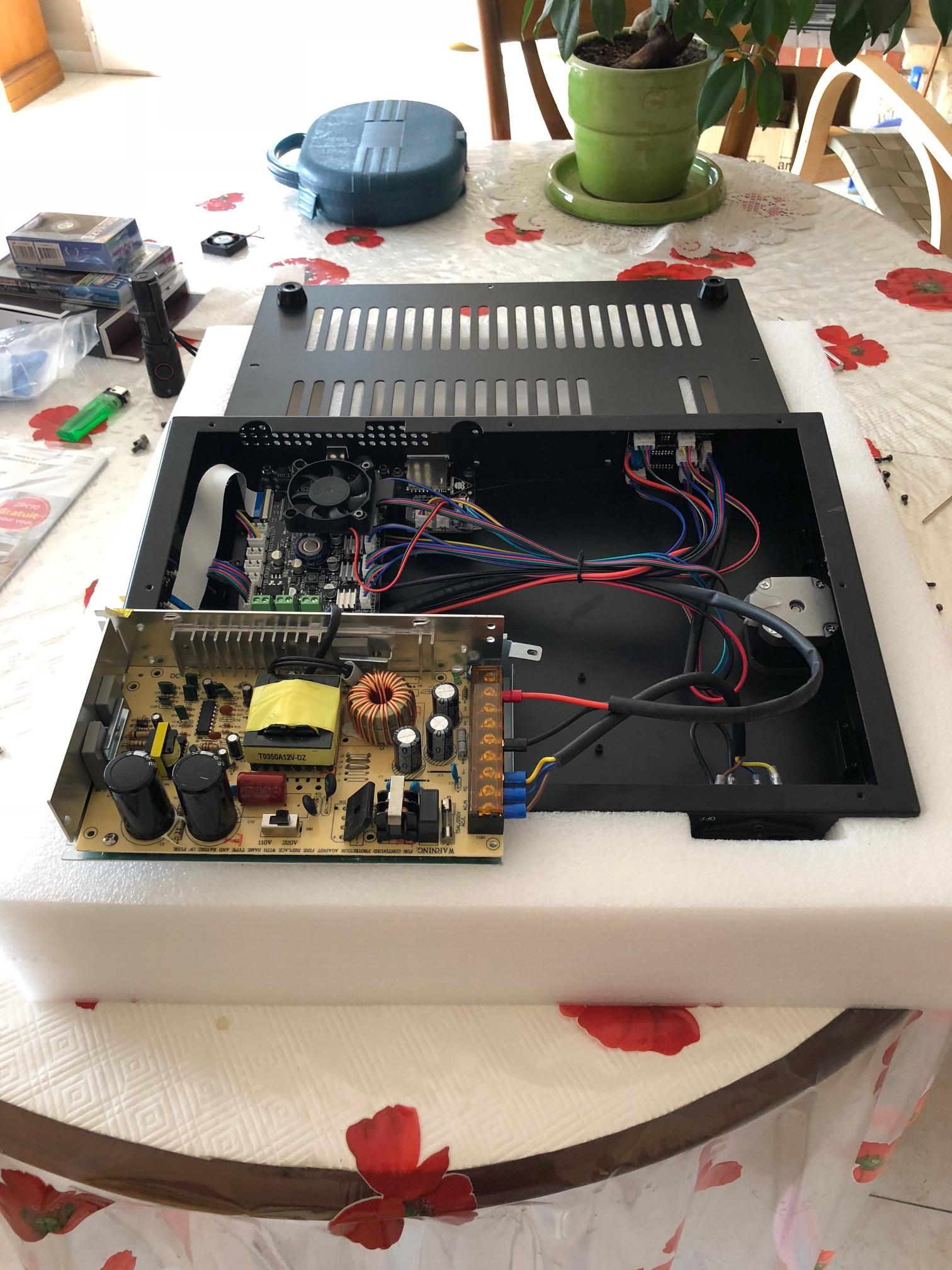

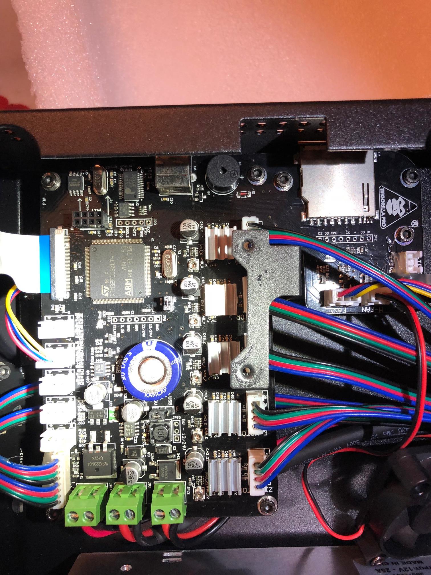

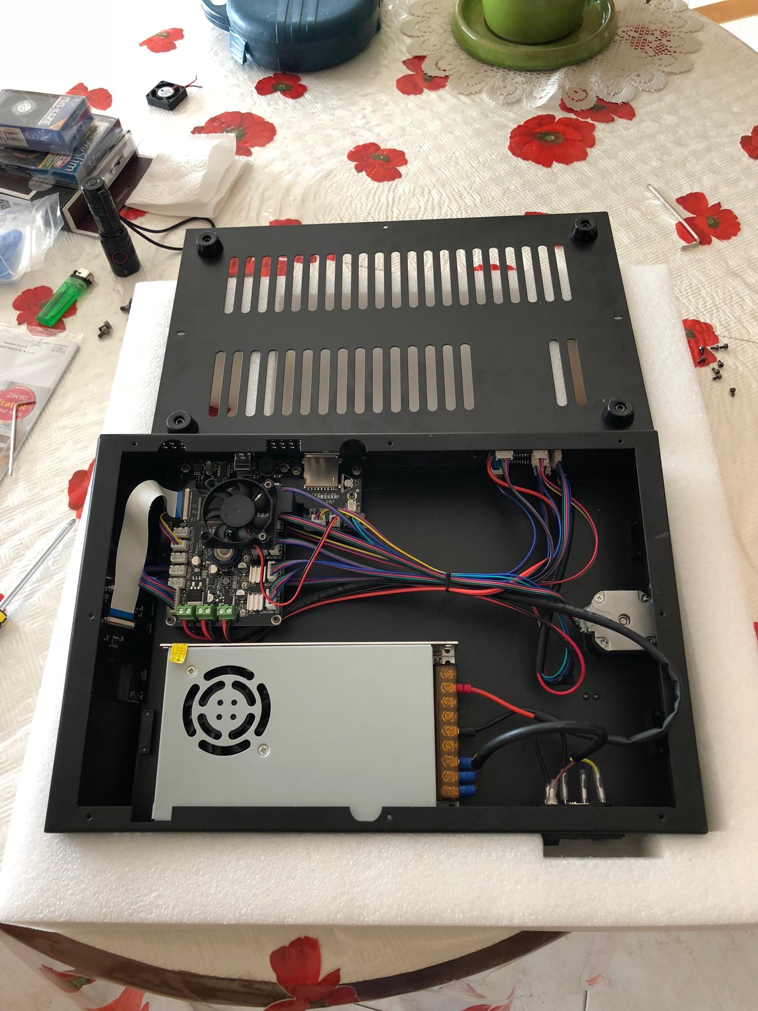

dani31 Posté(e) Janvier 7, 2018 Partager Posté(e) Janvier 7, 2018 Bonjour à tous, J'ai acheté une i3 Mega Ultrabase il y a une dizaine de jours sur Aliexpress, entrepôt d'expédition Allemagne. J'ai commandé et reçu des ventilateurs pour la rendre silencieuse (hotend, steppers et alimentation) et j'étais en attente de réception des steppers TMC 2208 expédié il y a quelques jours d'Aliexpress. En démontant ce matin l'imprimante pour changer les ventilateurs, je me suis rendu compte que je ne pourrais pas changer les steppers car aucune évolution possible ! Les dissipateurs sont collés directement à la carte mère ! Et en démontant l'alimentation j'ai constaté que c'était un ventilo 24v et non 12 ! Donc rien à voir avec les i3 Mega connues ici. Je vais envoyer un message à Anycubic car je ne trouve pas cela normal, ils changent les cartes mères sans rien mentionné dans l'annonce ! J'ai acheté cette imprimante car je voulais la rendre silencieuse, on verra bien ce qu'ils vont me répondre. En attendant voici les photos. Lien vers le commentaire Partager sur d’autres sites More sharing options...

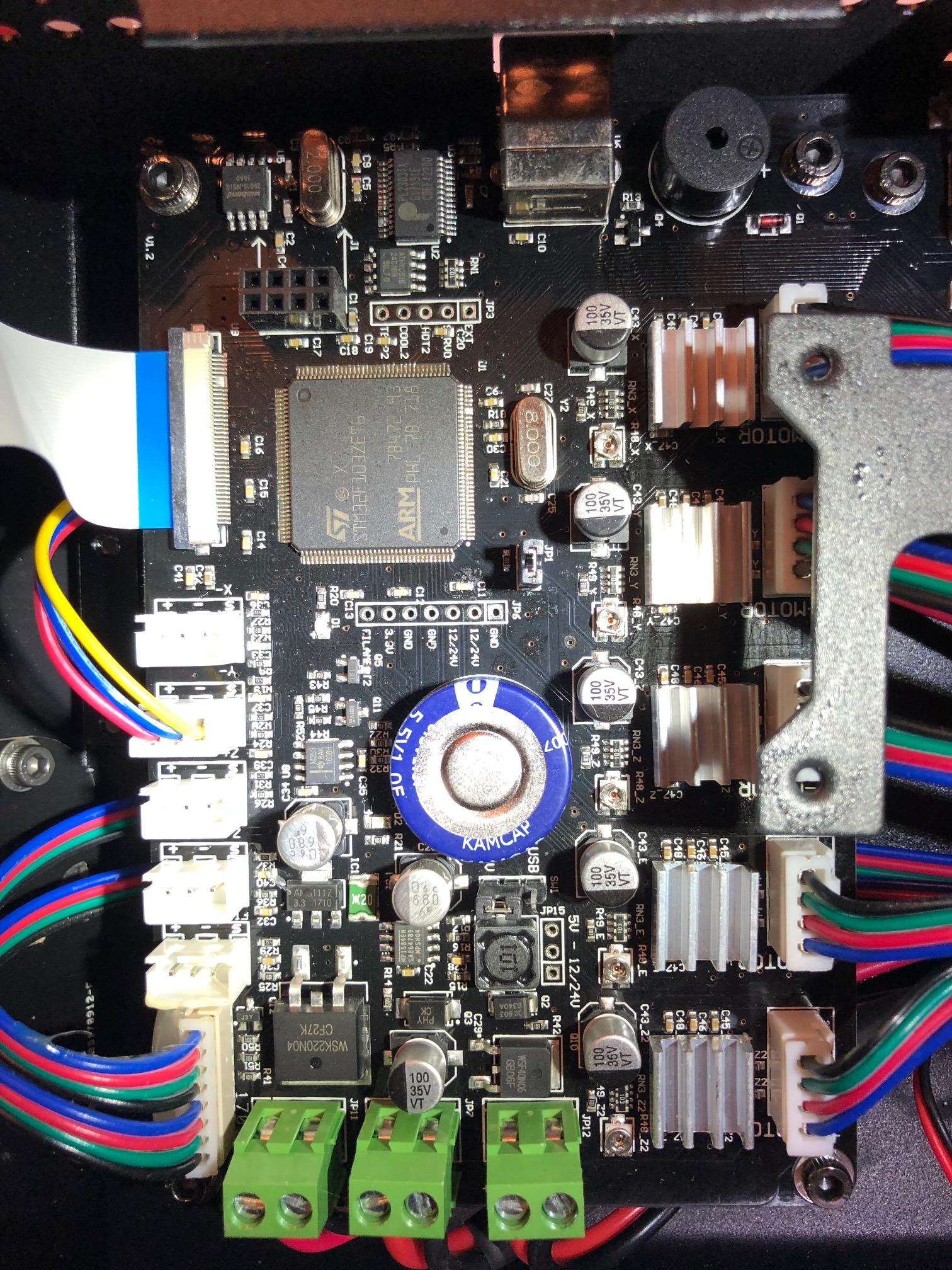

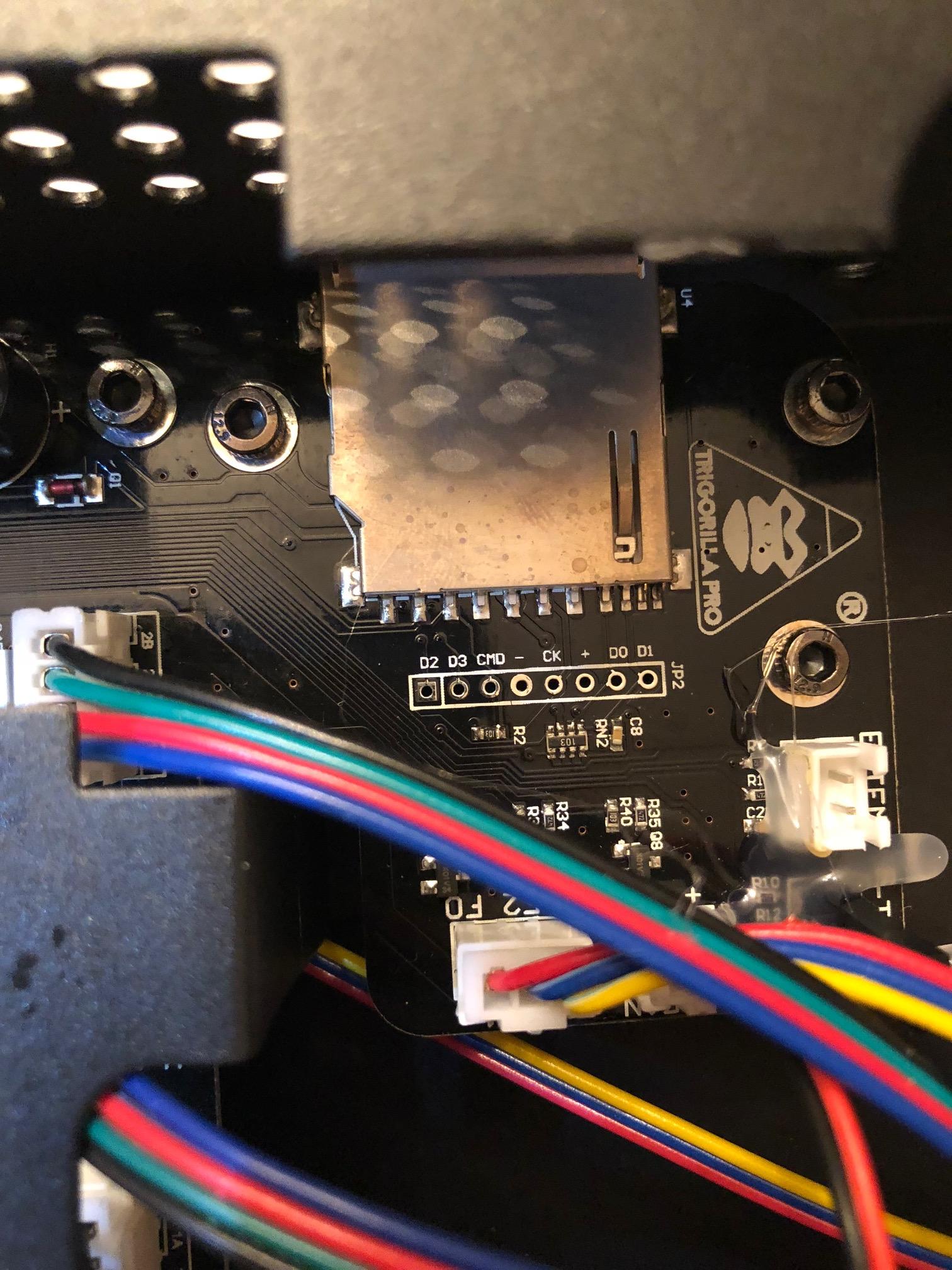

slayer-fr Posté(e) Janvier 7, 2018 Partager Posté(e) Janvier 7, 2018 Tiens, c'est nouveau, c'est quoi la carte à l’intérieur, il y a une inscription. Je comprends mieux pourquoi on trouve de nouveau facilement des cartes trigorilla à vendre, ils sont passés à autre chose. Je comprends ta frustration, mais avant de gueuler essais de savoir ce qu'elle a de différent. Je ne pense pas qu'il ait changé pour mettre quelque chose de moins bon, elle a sûrement un petit avantage que les anciennes cartes n'ont pas, enfin j'espère que ce n'est pas, juste par économie. Lien vers le commentaire Partager sur d’autres sites More sharing options...

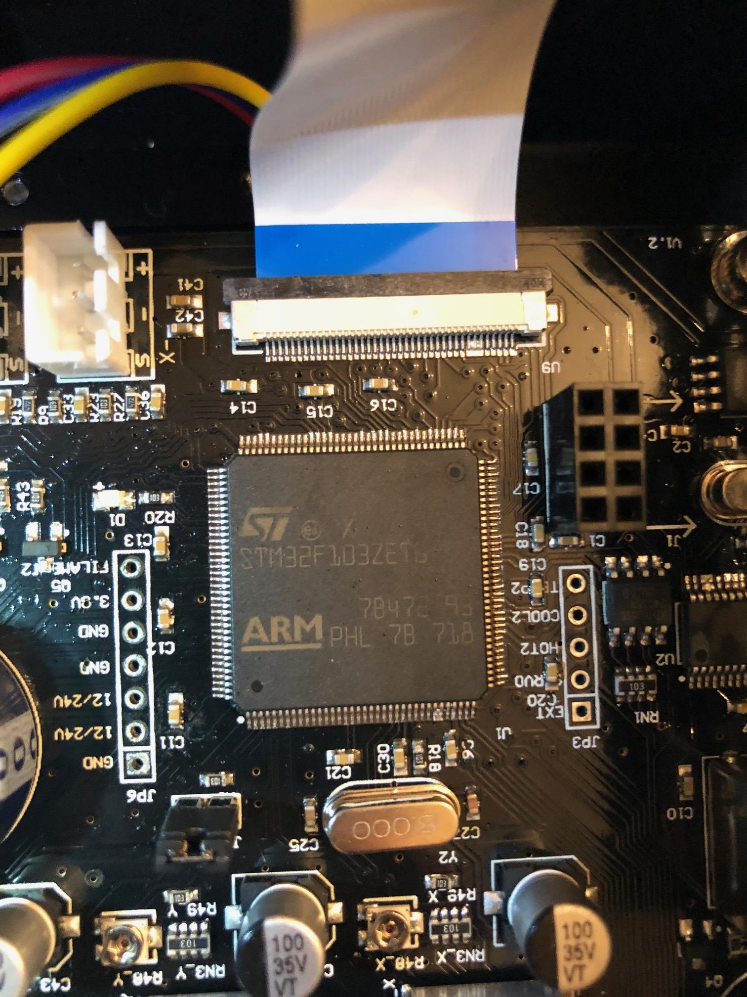

thsrp Posté(e) Janvier 7, 2018 Partager Posté(e) Janvier 7, 2018 (modifié) Je crois avoir lu ça quelque part mais je n'y croyais pas ... Regarde le processeur mais je crois que ce n'est plus un At Mega ...Dis nous ce qu'il y a dessus !!! Je comprends pourquoi ,en effet, il y en a à vendre à la pelle sur la boutique d'anycubic...!! ils écoulent les stocks... Modifié (le) Janvier 7, 2018 par thsrp Lien vers le commentaire Partager sur d’autres sites More sharing options...
thsrp Posté(e) Janvier 7, 2018 Partager Posté(e) Janvier 7, 2018 voila j'ai retrouvé le propos...: Anycubic is phasing out this "branch" of TriGorilla boards, they've introduced a new version of the TriGorilla board based on an STM32F4 microcontroller that handles the LCD display directly (as in parallel display interface). This will definitely mean closed source in the future from their side But, on the upside it would be possible to adopt Marlin 32-bit version at some point I'll assume that was the reason that they've stopped updating their firmware. @dani31 verifie et dis nous si c'est bien un STMF32F4 comme controleur... Lien vers le commentaire Partager sur d’autres sites More sharing options...

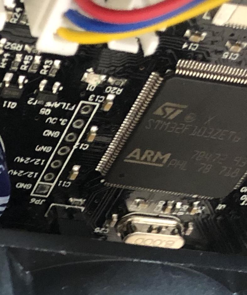

dani31 Posté(e) Janvier 7, 2018 Auteur Partager Posté(e) Janvier 7, 2018 (modifié) J'ai remonté l'imprimante mais j'avais pris une autre photo, la voici zoomée Modifié (le) Janvier 7, 2018 par dani31 Lien vers le commentaire Partager sur d’autres sites More sharing options...

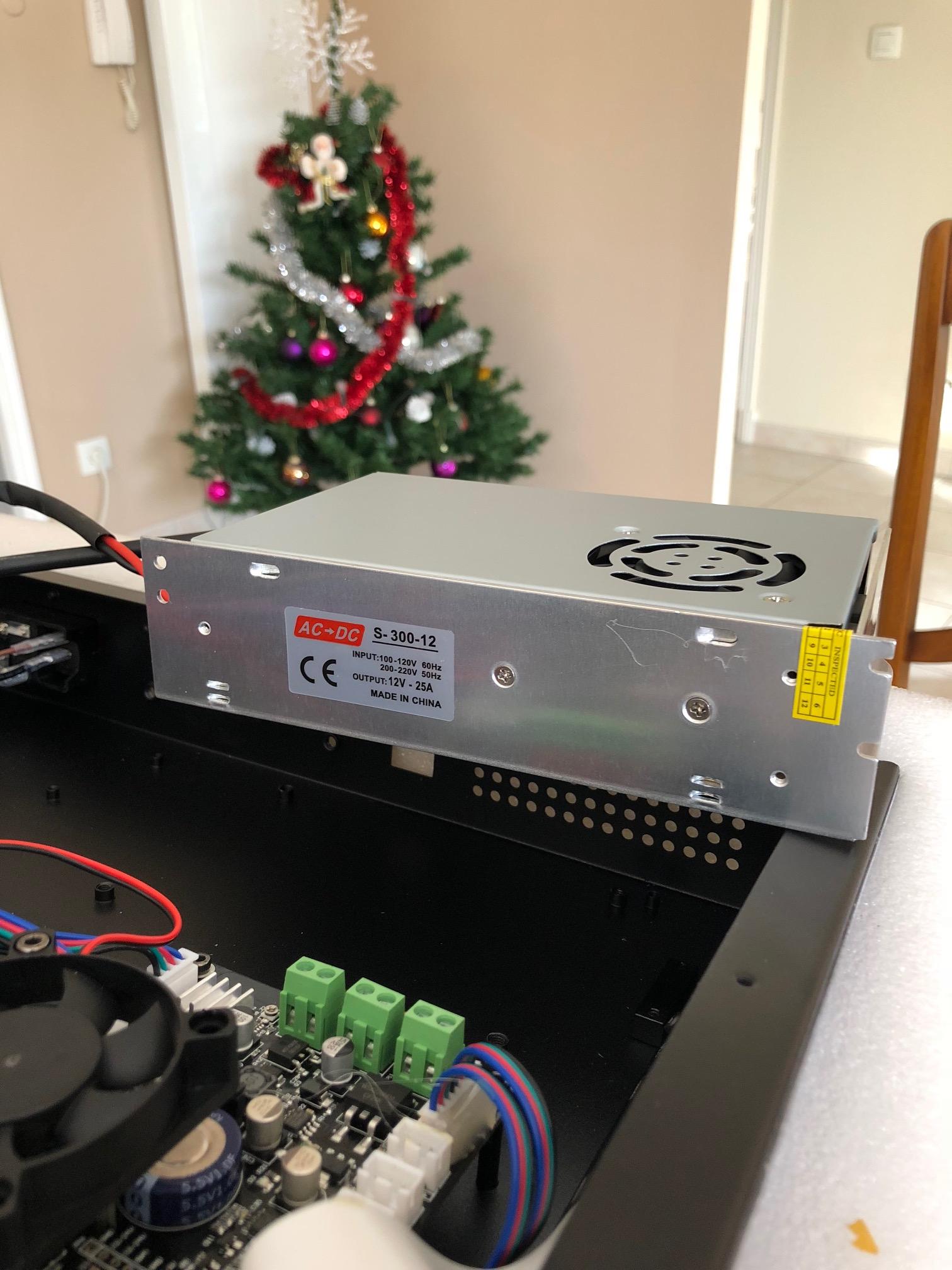

dani31 Posté(e) Janvier 7, 2018 Auteur Partager Posté(e) Janvier 7, 2018 Vous pensez que je peux mettre un ventilo 12v dans l'alim ? vu qu'elle fait 12v en sortie je me pose la question Lien vers le commentaire Partager sur d’autres sites More sharing options...
thsrp Posté(e) Janvier 7, 2018 Partager Posté(e) Janvier 7, 2018 donc le microcontroleur est bien un STM et plus un AT mega... Pour le ventilateur il est sans doute alimenté en 12 volts...!! vérifie... donc mieux vaut le mettre sur le connecteur car sur la trigorilla (la vieille !!) il etait temporisé ce qui était plutôt top car peu de cartes le font ...! mais sur la nouvelle je ne sais pas si ils ont gardé ce raffinement.. Lien vers le commentaire Partager sur d’autres sites More sharing options...

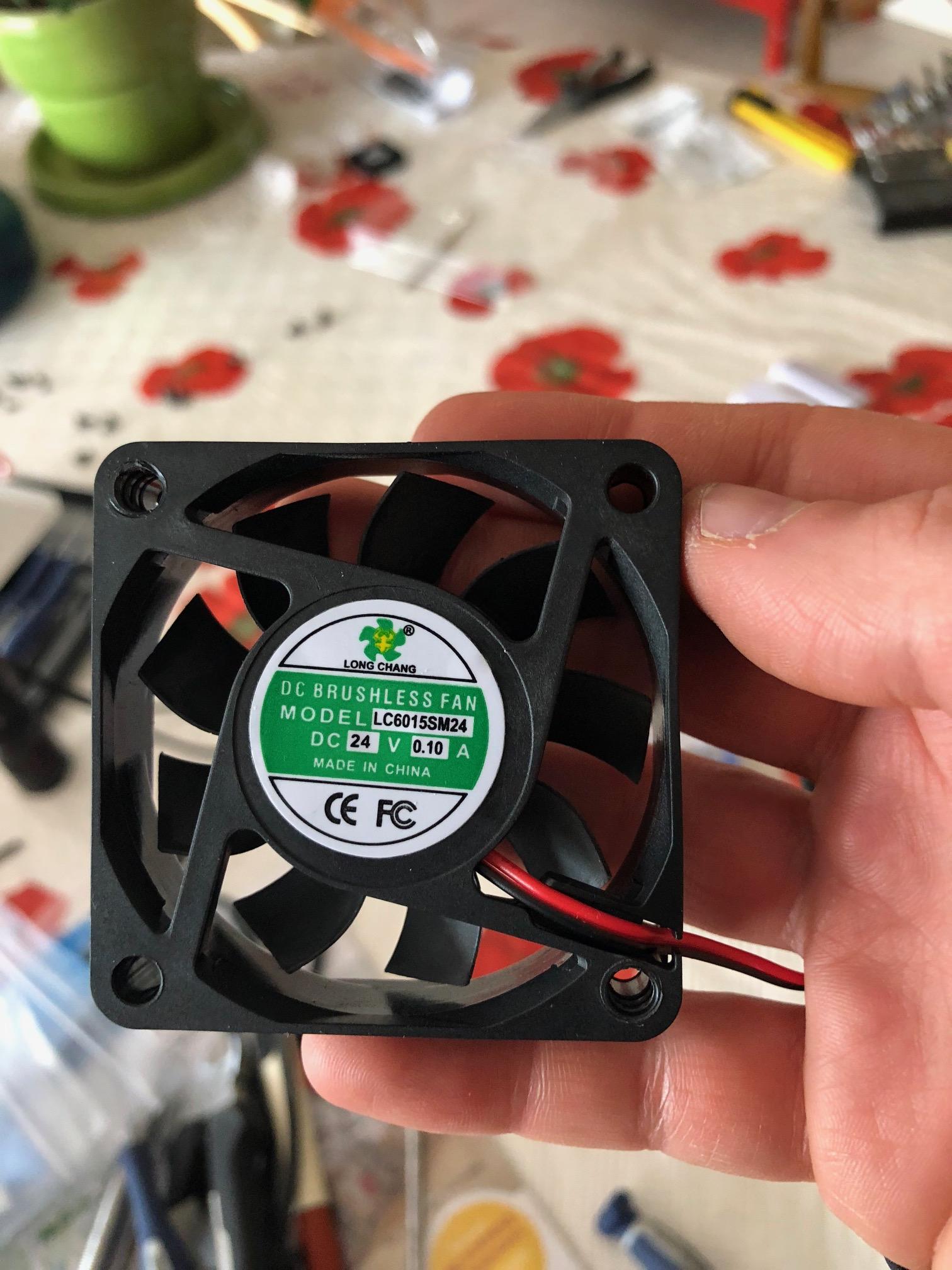

Invité Posté(e) Janvier 7, 2018 Partager Posté(e) Janvier 7, 2018 A mon avis ils mettent un 24v et le branchent en 12 v car l'alim est marquée 12v en output. Ca doit être une astuce fumeuse pour le rendre silencieux Lien vers le commentaire Partager sur d’autres sites More sharing options...
dani31 Posté(e) Janvier 7, 2018 Auteur Partager Posté(e) Janvier 7, 2018 @db42 sauf qu'il n'est pas du tout silencieux, je vais le remplacer maintenant par le scythe mini kaze 12v que j'ai acheté, je vais voir si je vois la différence niveau bruit, en espérant qu'il me pète pas à la gueule mdr mais bon si c'est marqué 12v en sortie c'est que c'est 12v pour le ventilo aussi pour moi, j'ai voulu tester avec un voltmètre mais ce ventilo se déclenche uniquement lors de l'impression donc pas évident Lien vers le commentaire Partager sur d’autres sites More sharing options...
dani31 Posté(e) Janvier 7, 2018 Auteur Partager Posté(e) Janvier 7, 2018 (modifié) je me souviens plus dans quel sens était le ventilo dans le bloc d'alimentation si je le met de sorte à ce qu'il souffle vers l'extérieur j'entends comme un bruit de ferraille au moment où il se met en route (même avec l'ancien), si je le met qu'il souffle vers l'intérieur je n'entends pas ce bruit mais juste le bruit du ventilo, pourtant ça me parait logique qu'il souffle vers l'extérieur pour évacuer l'air chaud, sachant que cette alim est fermée sans grille Modifié (le) Janvier 7, 2018 par dani31 Lien vers le commentaire Partager sur d’autres sites More sharing options...
macandnews Posté(e) Janvier 7, 2018 Partager Posté(e) Janvier 7, 2018 Le ventilateur de l'alimentation souffle l'air vers l'extérieur. J'ai reçu ma i3 Mega début décembre en provenance d'Allemagne et je vais l'ouvrir pour remplacer le ventilateur de la carte mère qui tourne pas rond et fais un bruit d'avion pendant plusieurs minutes avant de se calmer. J'en profiterais pour regarder quelle version de carte équipe mon imprimante. Lien vers le commentaire Partager sur d’autres sites More sharing options...
dani31 Posté(e) Janvier 7, 2018 Auteur Partager Posté(e) Janvier 7, 2018 merci @macandnews dans ce cas je comprends pas pourquoi ça fait ce bruit vers l'extérieur Lien vers le commentaire Partager sur d’autres sites More sharing options...

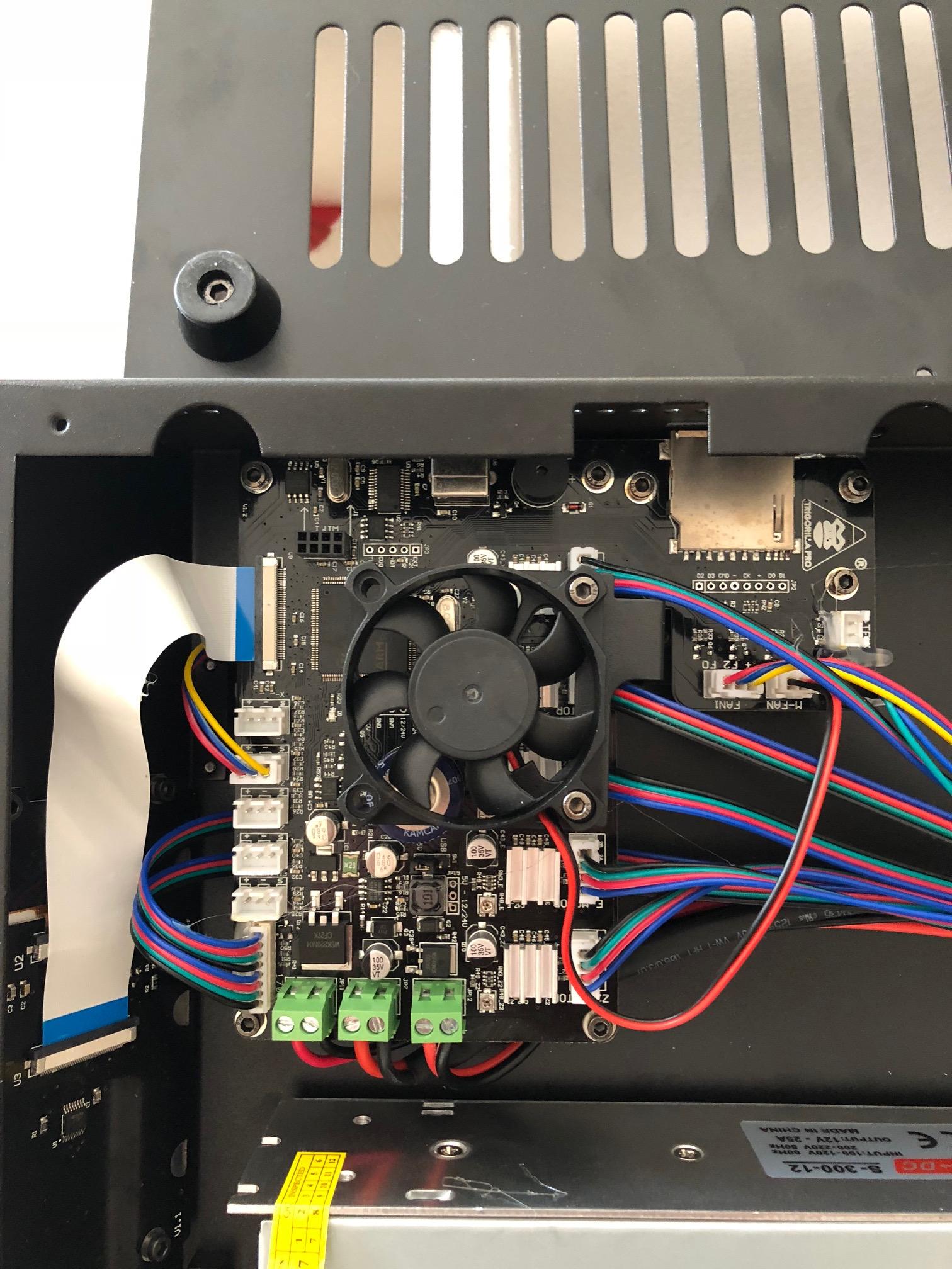

dani31 Posté(e) Janvier 7, 2018 Auteur Partager Posté(e) Janvier 7, 2018 (modifié) @popene le tiens aussi souffle vers l'extérieur ? EDIT : le bruit de ferraille s'est bien calmé après quelques minutes comme tu l'as dit popene, pour l'instant je trouve que le mini kaze est bien plus silencieux que celui d'origine. J'avais oublié de préciser que le ventilo 24v qui venait dans l'alim ne fait plus que 15mm d'épaisseur Voici de nouvelles photos de la carte Version du firmware : 1.4.1RC1/P2 Modifié (le) Janvier 7, 2018 par dani31 Lien vers le commentaire Partager sur d’autres sites More sharing options...
thsrp Posté(e) Janvier 7, 2018 Partager Posté(e) Janvier 7, 2018 Version du firmware : 1.4.1RC1/P2 o ça c'est ce que tu vois sur l'ecran? ou c'est le firmware qui est sur la carte SD livrée avec l'imprimante ?si c'est sur l'ecran c'est le firmware de l'ecran...qui ceci dit a bien evolué puisqu'il etait resté sur 1.0.0 depuis bien plus d'un an... Donc peut etre de nouvelles fonctionnalités sur l'ecran ...?? Lien vers le commentaire Partager sur d’autres sites More sharing options...
dani31 Posté(e) Janvier 7, 2018 Auteur Partager Posté(e) Janvier 7, 2018 non c'est le firmware que je vois sur l'écran Lien vers le commentaire Partager sur d’autres sites More sharing options...

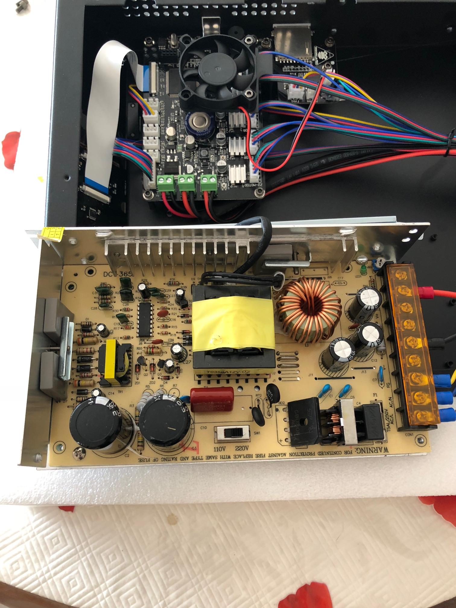

dani31 Posté(e) Janvier 8, 2018 Auteur Partager Posté(e) Janvier 8, 2018 Alors le bruit de ferraille dont je parlais est causé par le ventilateur de l'alim qui fait raisonner le bloc. En cours d'impression si j'appuie un peu fort avec le doigt sur la grille du ventilo de l'alim (sous l'imprimante donc), plus de bruit de ferraille. Des idées pour résoudre le problème ? Merci. Lien vers le commentaire Partager sur d’autres sites More sharing options...
Baroudeur Posté(e) Janvier 8, 2018 Partager Posté(e) Janvier 8, 2018 Peut être qu'en mettant un joint caoutchouc ça ira mieux, je dois en avoir qui traine, je vais tester. Lien vers le commentaire Partager sur d’autres sites More sharing options...
