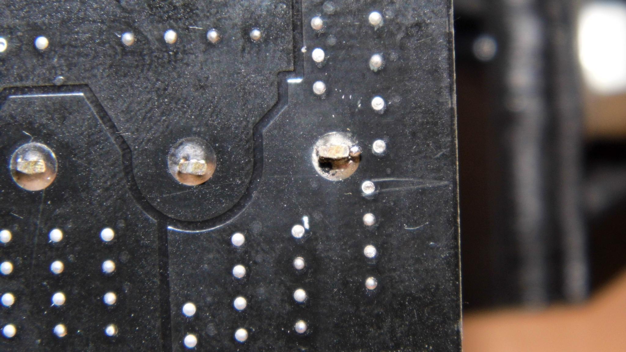

Maeke Posté(e) Janvier 16, 2018 Partager Posté(e) Janvier 16, 2018 Pour tes mosfets, vérifies les soudures. Celui-ci m'a laché, mauvaise soudure, il est probablement réparable mais le connecteur a fondu et je n'en ai pas en stock atm. PS, mosfet pour le plateau chauffant ok, pour la tête d'impression facultatif. Lien vers le commentaire Partager sur d’autres sites More sharing options...

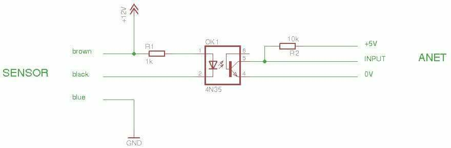

jc83 Posté(e) Février 22, 2018 Partager Posté(e) Février 22, 2018 (modifié) Le 08/01/2018 at 23:10, tutuf a dit : D'ailleurs si certains on installé un autoleveling, n'hésitez pas à nous faire un retour d'expérience ! voilà : verre 2 mm , Marlin 1.18 , entretoises 15mm Modifié (le) Février 22, 2018 par jc83 Lien vers le commentaire Partager sur d’autres sites More sharing options...

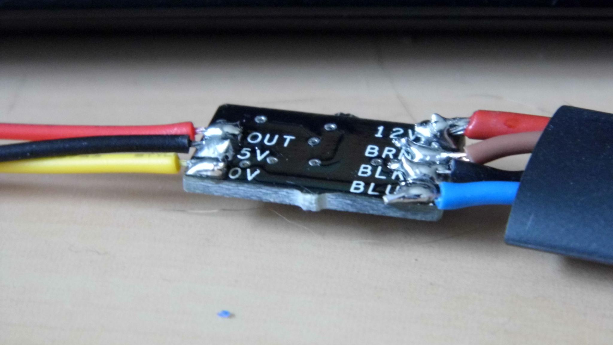

Maeke Posté(e) Février 22, 2018 Partager Posté(e) Février 22, 2018 Bien j'en profite pour signaler que mon capacitif avec son optocoupleur fonctionne parfaitement sur mon ultrabase. Lien vers le commentaire Partager sur d’autres sites More sharing options...
jc83 Posté(e) Février 22, 2018 Partager Posté(e) Février 22, 2018 il y a une heure, Maeke a dit : Bien j'en profite pour signaler que mon capacitif avec son optocoupleur fonctionne parfaitement sur mon ultrabase. pourquoi l'optocoupleur ? Lien vers le commentaire Partager sur d’autres sites More sharing options...
Maeke Posté(e) Février 22, 2018 Partager Posté(e) Février 22, 2018 (modifié) Parce que, j'ai jamais dit que c'était la meilleure solution, mais c'est celle que j'ai choisi. Mais comme quelqu'un sur la page précédente m'avait demandé de dire si çà fonctionne correctement, je l'ai fait. Je ne dit pas que je te conseille de faire pareil, il y a bien d'autres solutions, mais pour quelqu'un dont la vue baisse et qui a des problèmes au mains, elle est très facile à mettre en place, 7 soudures et c'est bon. Ce ne sont pas les meilleures soudures que j'ai jamais faites, mais actuellement je ne peux pas faire mieux. Modifié (le) Février 22, 2018 par Maeke Lien vers le commentaire Partager sur d’autres sites More sharing options...
jc83 Posté(e) Février 23, 2018 Partager Posté(e) Février 23, 2018 Il y a 12 heures, Maeke a dit : Parce que, j'ai jamais dit que c'était la meilleure solution, mais c'est celle que j'ai choisi. Mais comme quelqu'un sur la page précédente m'avait demandé de dire si çà fonctionne correctement, je l'ai fait. Je ne dit pas que je te conseille de faire pareil, il y a bien d'autres solutions, ce que je voulais savoir c'etait le rôle de l'optocoupleur ou alors si tu as le schema Lien vers le commentaire Partager sur d’autres sites More sharing options...
Maeke Posté(e) Février 23, 2018 Partager Posté(e) Février 23, 2018 (modifié) il y a 58 minutes, jc83 a dit : ce que je voulais savoir c'etait le rôle de l'optocoupleur ou alors si tu as le schema le schéma exact du mien non, mais voici le schéma du wiki du groupe facebook dont le créateur et moi sommes membres. Plus d'infos ici (en anglais désolé) https://3dprint.wiki/reprap/anet/a8/improvement/autobedleveling Modifié (le) Février 23, 2018 par Maeke Lien vers le commentaire Partager sur d’autres sites More sharing options...
jc83 Posté(e) Février 23, 2018 Partager Posté(e) Février 23, 2018 ah oui , il faudrait connaitre la logique qui est peut être inversee par rapport à ce qu'il faut pour l'anet sinon...... Lien vers le commentaire Partager sur d’autres sites More sharing options...
