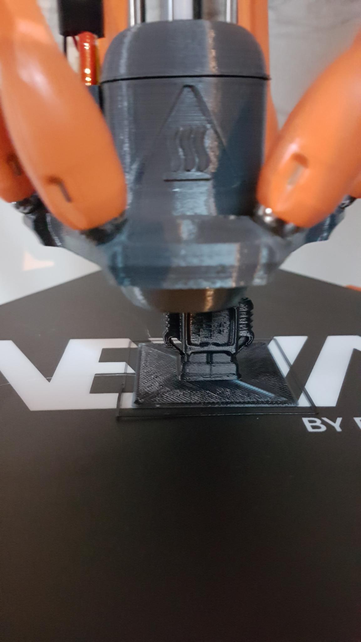

ocoquet Posté(e) Janvier 9, 2018 Partager Posté(e) Janvier 9, 2018 Bonjour à tous, Frustré de n'avoir pas lu les caractéristiques avant d'acheter, je m'escrimais depuis quelques temps à imprimer de l'abs. N'ayant pas envie de dépenser le prix d'une bobine pour mes essais, j'ai acheté chez "cultura" mais je suis sur qu'on en trouve ailleurs, du filament abs pour stylo électrique 3d. J'ai tripatouillé jusqu'à arriver à quelque chose de propre. Voici la config utilisée. sur CBDN: Autre PLA à 235° Remplissage 17% Qualité : 0.20 (rapide) Support : aucun Amélioration de la surface: oui. De plus, en réalisant ma pièce, je lui ajoute un socle rectangulaire d'une épaisseur de 0.6mms. Dans CBDN j'ajoute une pause changement de couleur à la 3eme couche. Je commence mon print avec du pla quelconque. à la pose, je change mon pla pour de l'ABS, et je reprends. Le résultat en photo dans quelques instant, et pas de warping ! amitié Olivier Lien vers le commentaire Partager sur d’autres sites More sharing options...

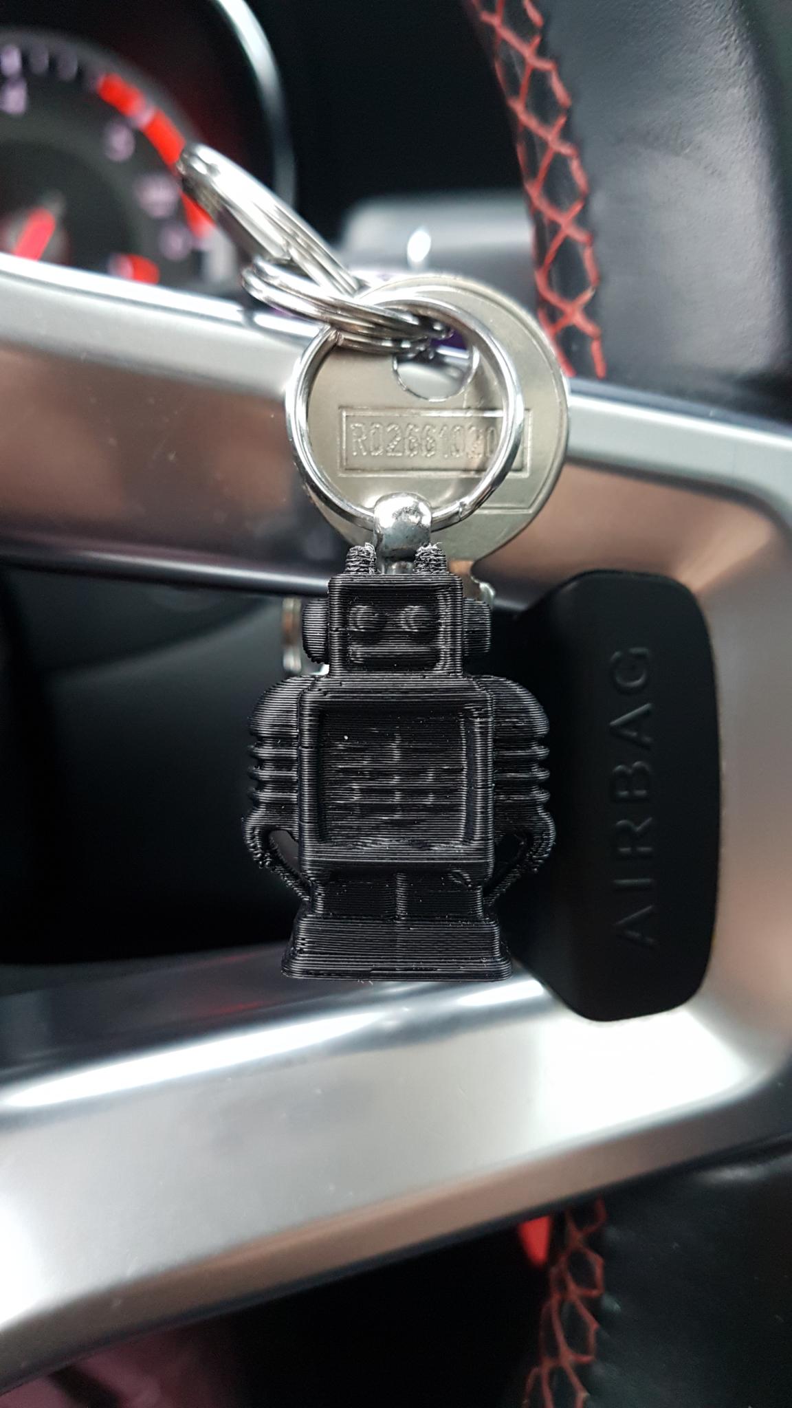

ocoquet Posté(e) Janvier 9, 2018 Auteur Partager Posté(e) Janvier 9, 2018 Et voila le résultat monté... Plutot pas mal non ? Amitié Olivier Lien vers le commentaire Partager sur d’autres sites More sharing options...
Lionel Posté(e) Janvier 9, 2018 Partager Posté(e) Janvier 9, 2018 excellente bidouille! l'impression de l'ABS est justement mon Pb avec la NEVA et comme toi, je n'ai pas envie d'acheter un rouleau pour rien. Bon, tu as contourné le problème du plateau chauffant avec l'impression du PLA, mais est-ce que les 235°C suffisent? à priori tu pourrais peut-être modifier l'écriture du fichier "C:\Program Files (x86)\Cura-by-Dagoma-Neva\resources\XML_config" de CURA by NEVA dans le fichier et ainsi disposer de ta propre ligne de commande dédiée à l'ABS? Moi je n'y comprends rien mais un vrai geek saura s'y coller! qu'en penses-tu? Et par ailleurs, si le HD PLA semble aussi résistant (voir plus) que l'ABS, quid de son obsolescence due à sa décomposition??? Cordialement Lio Lien vers le commentaire Partager sur d’autres sites More sharing options...
Fifi01 Posté(e) Janvier 9, 2018 Partager Posté(e) Janvier 9, 2018 Bravo !! et oui Lionel, il est très facile de modifier le XML pour ajouter d'autres filaments, alors pourquoi pas en créer un pour l'ABS. Ocoquet, comment modifies-tu pour ajouter le rectangle de 0.6 ? Belle bidouille en tout cas, il faudra que j'essaye ... Lien vers le commentaire Partager sur d’autres sites More sharing options...
Invité Posté(e) Janvier 9, 2018 Partager Posté(e) Janvier 9, 2018 Pas bête le coup de la couche d'accroche en pla. Ça tient bien ? Et pour les séparer ? Lien vers le commentaire Partager sur d’autres sites More sharing options...
Kachidoki Posté(e) Janvier 9, 2018 Partager Posté(e) Janvier 9, 2018 Le coup du PLA c'est une astuce que j'utilise également souvent pour "protéger" mon PEI. Quand j'imprime du flex par exemple. Mais dans mes cas d'utilisation je n'ai jamais eu à séparer ce "raft" de ma pièce, c'est prévu dans le design. Je l'utilise également pour supporter les supports (!) en PVA, car le PLA accroche bien mieux au PEI que le PVA, et le PVA accroche mieux au PLA qu'au PEI. Je crois que j'ai mis tous les mots dans l'ordre. Lien vers le commentaire Partager sur d’autres sites More sharing options...
ocoquet Posté(e) Janvier 9, 2018 Auteur Partager Posté(e) Janvier 9, 2018 Re, et content que ça vous plaise !!! Lionel Pour le xml j'y ai pensé mais il semblerait que cbdn soit limité à 235° quel que soit ce que l'on met dans le fichier, de plus au delà de 235° suis pas sur que le PLA apprécie ! Fifi01 Alors là c'est tout bête, j'utilise 3dbuilder que notre cher ami MS a bien voulu fournir gratuitement et de série dans windows 10. Un vrai bonheur. db42 Oui ça tient, j'ai même du mal à décoller le "socle" du plateau !!!!! pour la séparation de la pièce du socle, on force un peu et ça se décolle tout seul, sinon un tit coup de lime et on n'en parle plus. Je vais tenter une pièce plus grande et en 0.10 pour voir, je vous tiens au courant. Amitié Olivier Lien vers le commentaire Partager sur d’autres sites More sharing options...

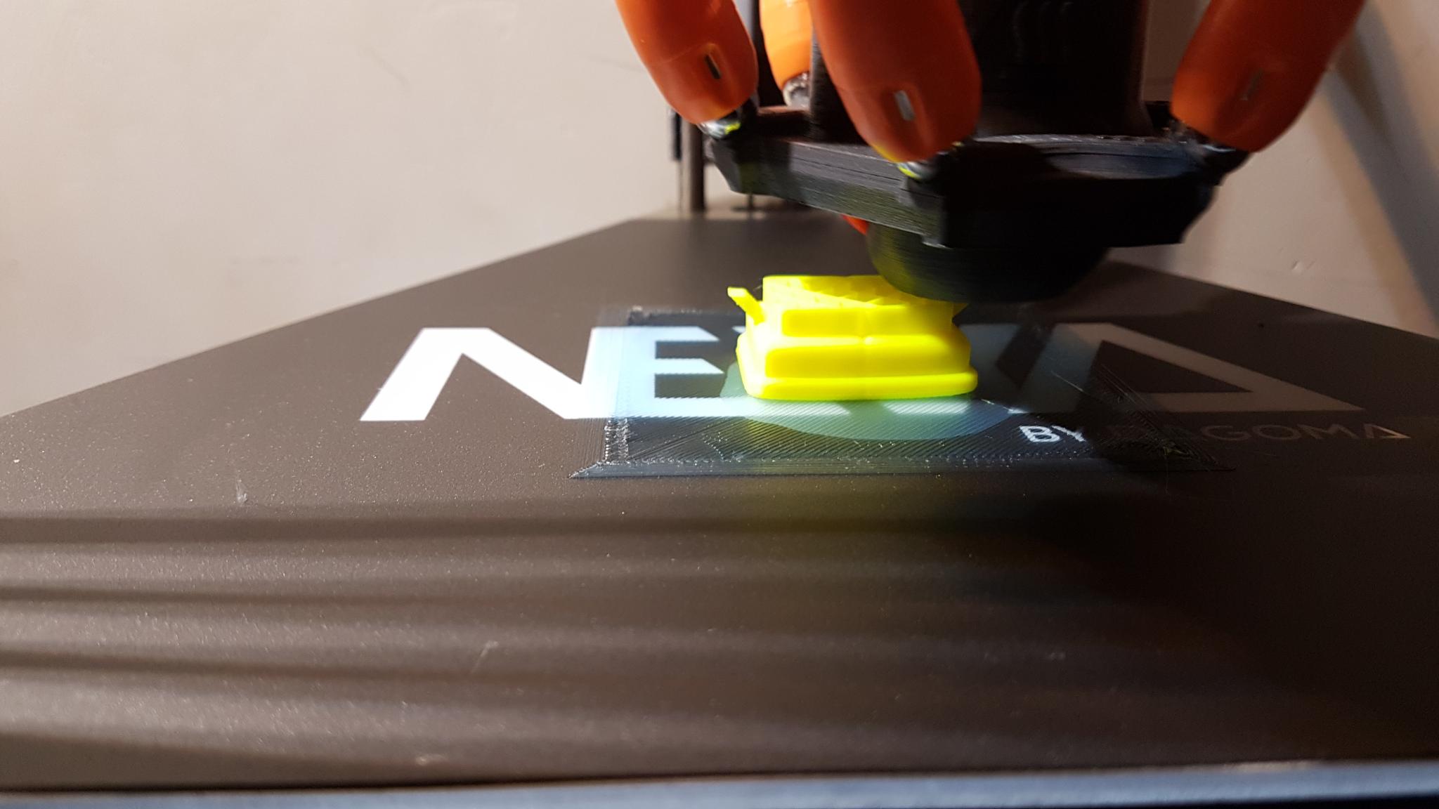

ocoquet Posté(e) Janvier 10, 2018 Auteur Partager Posté(e) Janvier 10, 2018 Bon alors au début c'est cool, ça accroche bien...puis a la 5eme couche........5eme couche ? mais mon carré ne fait que 2 couches ?????? Quel c.... ! J'ai voulu faire plus gros, du coup échelle X2, du coup mon grip fait 4 couches, mais mon fil lui, je le change a 2 couches, résultat...je vous laisse deviner enfin je vais peut être le sauver, une pause, 4 bandes d'adhésif renforcé sur les côtés et c'est reparti.... a tout a l'heure pour le résultat. amitié Olivier Lien vers le commentaire Partager sur d’autres sites More sharing options...
ocoquet Posté(e) Janvier 10, 2018 Auteur Partager Posté(e) Janvier 10, 2018 bon je recommence ca a foiré pfffff.... olivier Lien vers le commentaire Partager sur d’autres sites More sharing options...
ocoquet Posté(e) Janvier 10, 2018 Auteur Partager Posté(e) Janvier 10, 2018 c'est reparti, et cette fois ci avec seulement deux couches amitié Olivier Lien vers le commentaire Partager sur d’autres sites More sharing options...

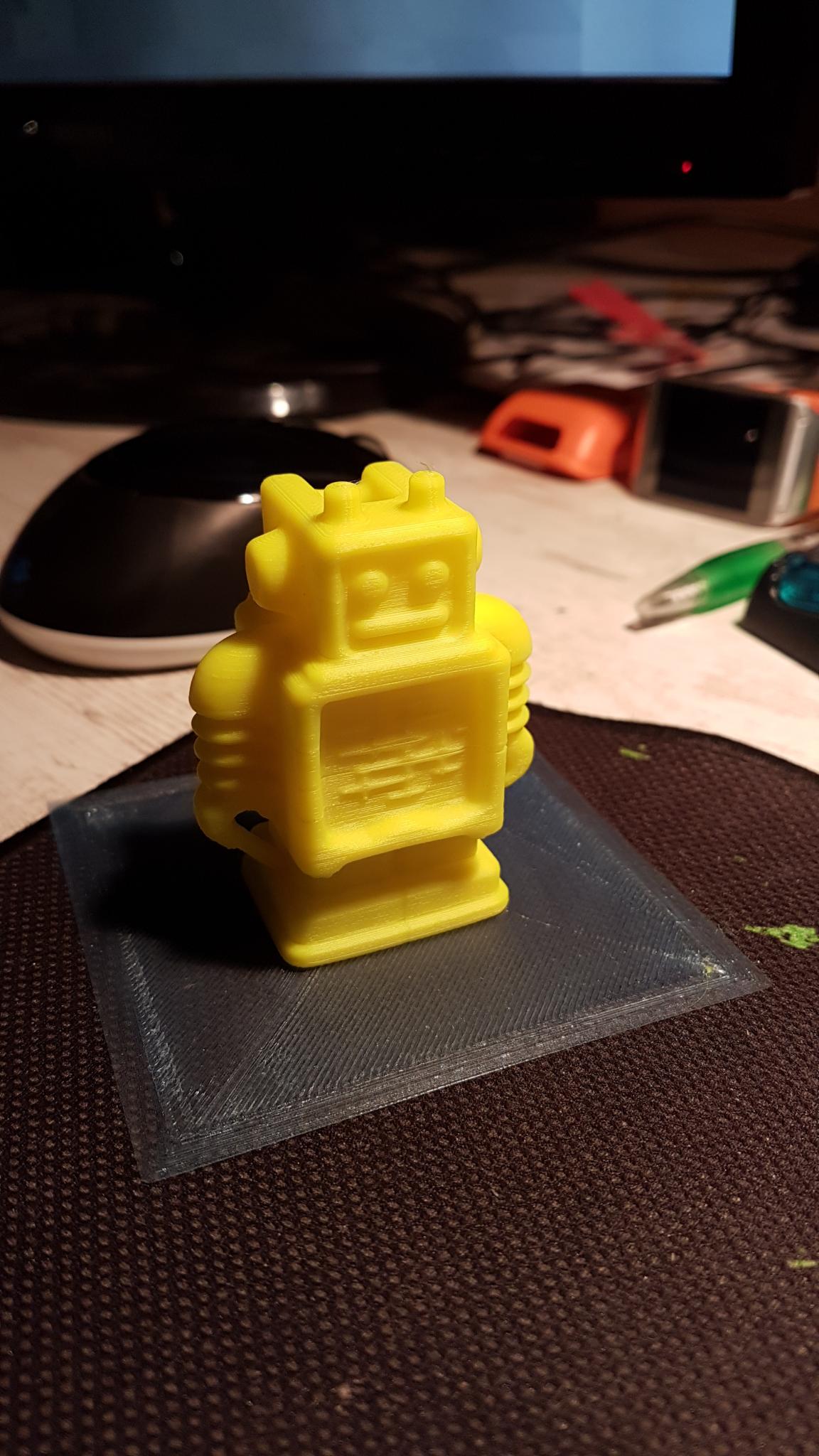

ocoquet Posté(e) Janvier 10, 2018 Auteur Partager Posté(e) Janvier 10, 2018 (modifié) Voila donc mon ch'tit robot mais en taille double du precedent et en 0.15 d'epaisseur de couche. Pour l'instant ça passe... Amitié Olivier Premier constat(finesse), côté qualité c'est top. Le léger décollement à droite correspond au redémarrage au changement de fil, restait un peu de bleu, mais sinon ça bouge pas. Précision la Neva est posée sur un tiroir, pas de caisson et 18° dans la pièce plus des courants d'air, donc la pire des configurations possible. Modifié (le) Janvier 10, 2018 par ocoquet Lien vers le commentaire Partager sur d’autres sites More sharing options...
ocoquet Posté(e) Janvier 10, 2018 Auteur Partager Posté(e) Janvier 10, 2018 (modifié) C'est fait, le moins que l'on puisse dire c'est que c'est pas mal ! manque un peu de chauffe d'ou les couches qqui se décollent un peu mais rien de grave, un bon capotage de la machine devrait déjà bien réduire l'histoire. De plus le filament a tiré à plusieurs endroits car il s'est emélé le temps que je démèle le tout (le filament de test n'était pas sur une bobine)...ça a créé des ruptures. Au final je valide l'ABS sur NEVA avec quelques réserves - voir si on peut chauffer plus par exemple - capotage de la machine - peut être réduction de la vitesse. précision utilisée: 0.15 Temp: 235° Amitié Olivier Modifié (le) Janvier 10, 2018 par ocoquet Lien vers le commentaire Partager sur d’autres sites More sharing options...
Invité Posté(e) Janvier 11, 2018 Partager Posté(e) Janvier 11, 2018 Il y a un truc qui serait à regarder si tu veux en imprimer plus, avant de faire un caisson, ça serait de modifier la tête pour que ça ne refroidisse pas l'ABS car normalement on ne ventile que le pla et le petg. Et comme sur la Neva c'est un ventilateur unique tu ne peux pas l'arrêter. Et pour les températures comme je t'ai dis précédemment fais ton gcode pour du pla à la température normale et tu rajoute une ligne pour monter la température pour ton ABS comme ça tu pourra monter mieux. Lien vers le commentaire Partager sur d’autres sites More sharing options...
