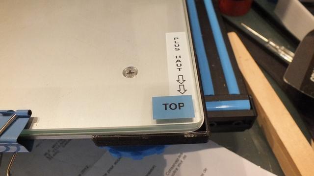

Alain Posté(e) Janvier 10, 2018 Posté(e) Janvier 10, 2018 Bonsoir à tous Heureux possesseur d'une CR10 mini depuis fin novembre dernier (papa Noël en avance...), je l'utilise de façon intensive depuis qu'elle est opérationnelle (une voiture OpenRc en cours, des machins bidules pour les petits enfant, etc). Depuis quelques jours, force est de constater que je ne peux plus imprimer des petites pièces au centre du plateau... Après avoir réglé la hauteur du plateau "aux 4 coins" de celui-ci, au centre la feuille passe très largement entre la vitre et la buse, ce qui prouve que l'ensemble plateau+vitre est devenu creux au milieu... Au-delà de ma déception, j'utilise les coins... Je voulais savoir si : Les cales réglables à insérer sous le plateau sont efficaces ? Faut-il isoler thermiquement le dessous du plateau avant de mettre en place une telle pièce ? Certains d'entre vous utilisent des miroirs "IKEA", mais généralement avec des CR10 "pas mini", avez-vous déjà recoupé un miroir ? Merci pour vos idées et conseils Bonnes impressions Alain

rmlc460 Posté(e) Janvier 19, 2018 Posté(e) Janvier 19, 2018 (modifié) L'idée de base, qui a été lancée ici par je ne sais plus qui, était que les miroirs seraient plus plats afin de ne pas déformer le reflet. Bon, l'idée est sympa, mais ça m'étonnerait au final qu'à la base, le verre ne soit pas le même, ou soit mieux contrôlé.. Non, en fait, ce qu'il faut surtout, c'est demander au type qui va couper de bien contrôler la planéité, c'est tout. Sinon, c'est la loterie. Et on pourra toujours avoir un défaut, mais tant qu'il n'excède pas 1/10ème, c'est pas trop gênant... Quoiqu'il en soit, une chose simple une fois qu'on connait la déformation prévisible à chaud: Bon, d'accord, j'ai la machine qui va bien pour imprimer des étiquettes... Mais il doit y avoir un moyen d'y arriver autrement, non? Et je lave toujours ma vitre dans l'évier... A l'époque (il y a un mois...), j'utilisais encore ces cochonneries de pinces... Modifié (le) Janvier 20, 2018 par rmlc460
cr1cr1 Posté(e) Janvier 19, 2018 Posté(e) Janvier 19, 2018 Salut @rmlc460, j'ai le même type de machine à faire des étiquettes C'est bien pratique. Au fait, j'ai imprimé ton support de jauge 1/100 pour vérifier ma vitre. Pas mal. Bon, il y a un chouilla de jeu dans le support, mais j'aime beaucoup l'idée et ça marche bien en appui permanent pendant la vérification. Par contre, dès que j'aurai positionné mon fang, ce sera inutilisable Tu n'aurais pas conçu un fang avec support pour la jauge ?
rmlc460 Posté(e) Janvier 20, 2018 Posté(e) Janvier 20, 2018 Remarque, pas besoin de la machine à étiquettes (j'ai une Brother P-touch 1230PC avec un stock de rubans de couleur en 12mm que j'ai trouvé sur Ebay), on peut aussi aller piquer les gommettes du petit!! Ben figure toi que le comparateur m'a servi... une quinzaine de jours! Depuis, il ne compare plus rien, je l'ai mis au chômage. Je règle mon plateau vraiment vite fait, ça va bien plus vite à la main! Et cette machine est merveilleuse, les réglages ne bougent pas. Pourtant je lave fréquemment la vitre que je dépose pour la mette dans l'évier, je n'utilise plus de pinces grâce à mon encadrement, et tout baigne. Jamais de décollage ni de warping, vitre + laque, et en route. Et pourtant, je dépose la totalité du lit souvent en ce moment, puisque je suis en train de finaliser mon évolution vers le 220V, et que ça ne se fait pas sans difficulté). J'ajuste à l’œil pendant la 1ère couche, au feeling. A tel point que j'avais envisagé de lui mettre une détection auto, mais bof.., finalement, je vis très bien sans! Franchement, quand tu t'es retrouvé 3 ou 4 fois avec les vis et les ressorts en vrac... tu comprends vite! Alors non, je n'ai pas avancé du tout sur ce support, dsl! J'avais envisagé de mieux préciser les cotes (il faudrait modifier quelques dixièmes par ci par là), mais faut dire que je ne supportais pas cette grosse boite qui empêche de voir ce qui se passe: avec un fang, plus de problème. Et, le complément indispensable, c'est l'éclairage par derrière: ça change la vie.
