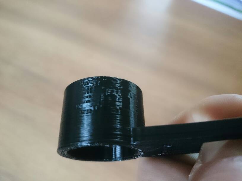

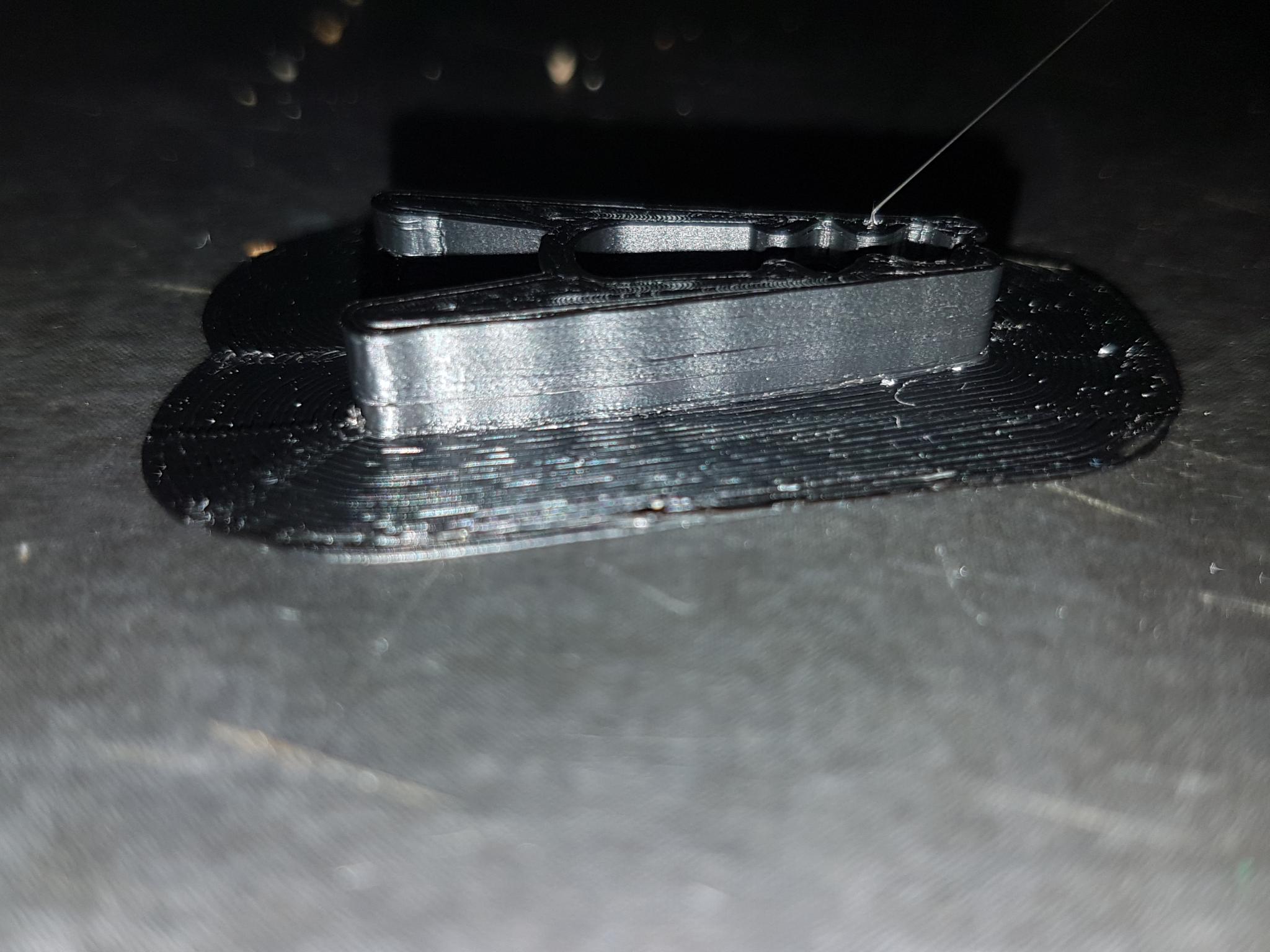

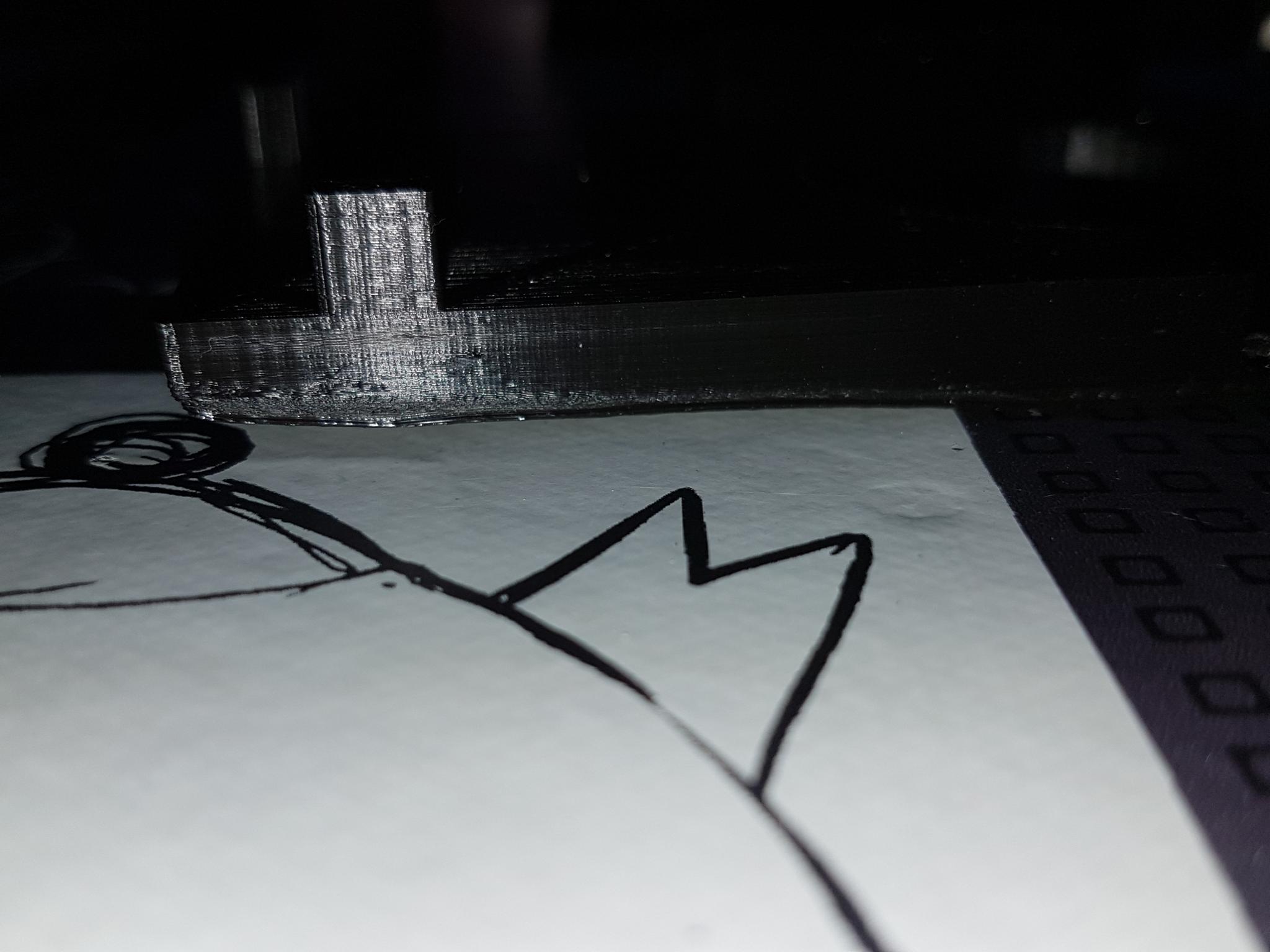

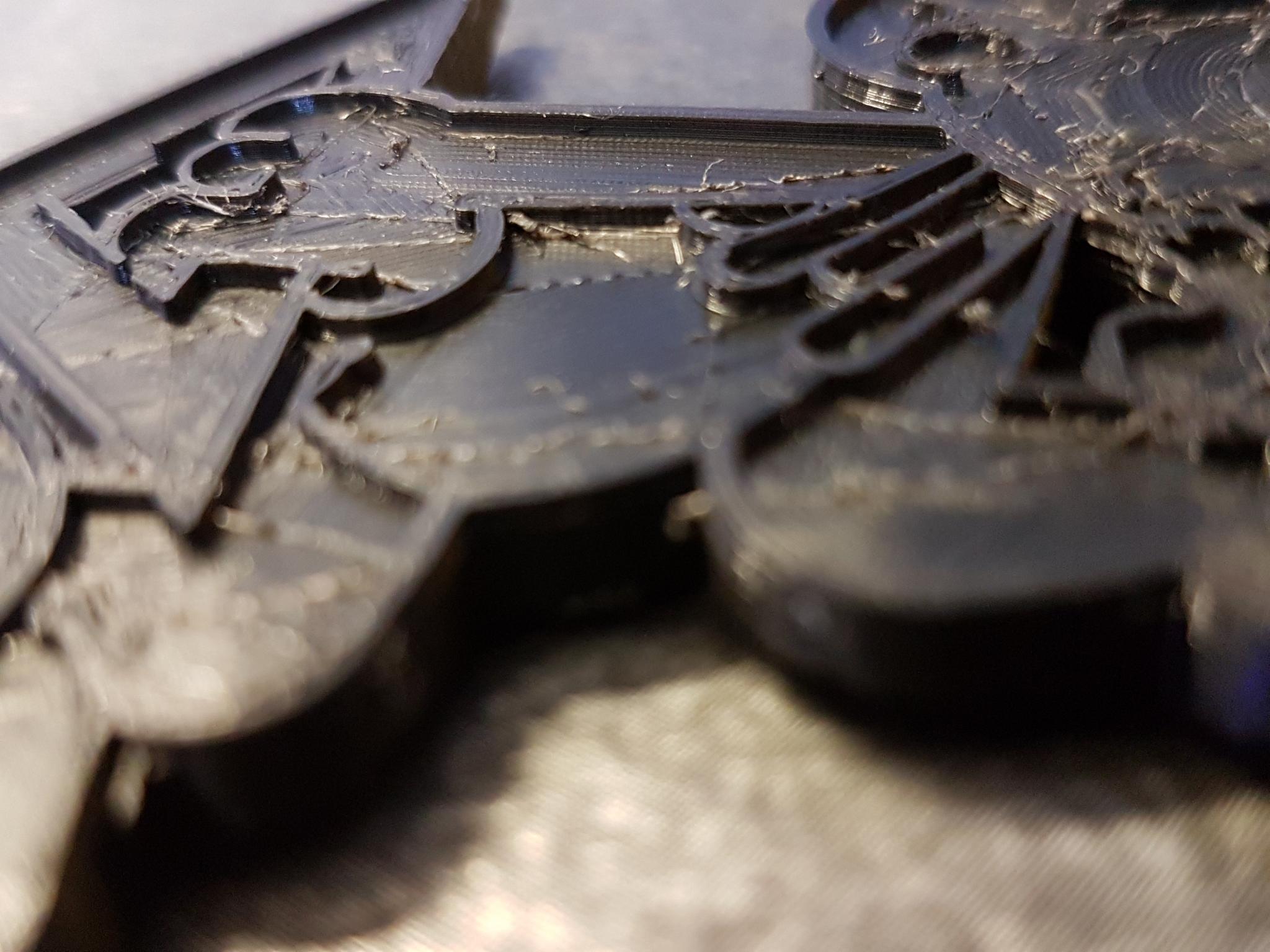

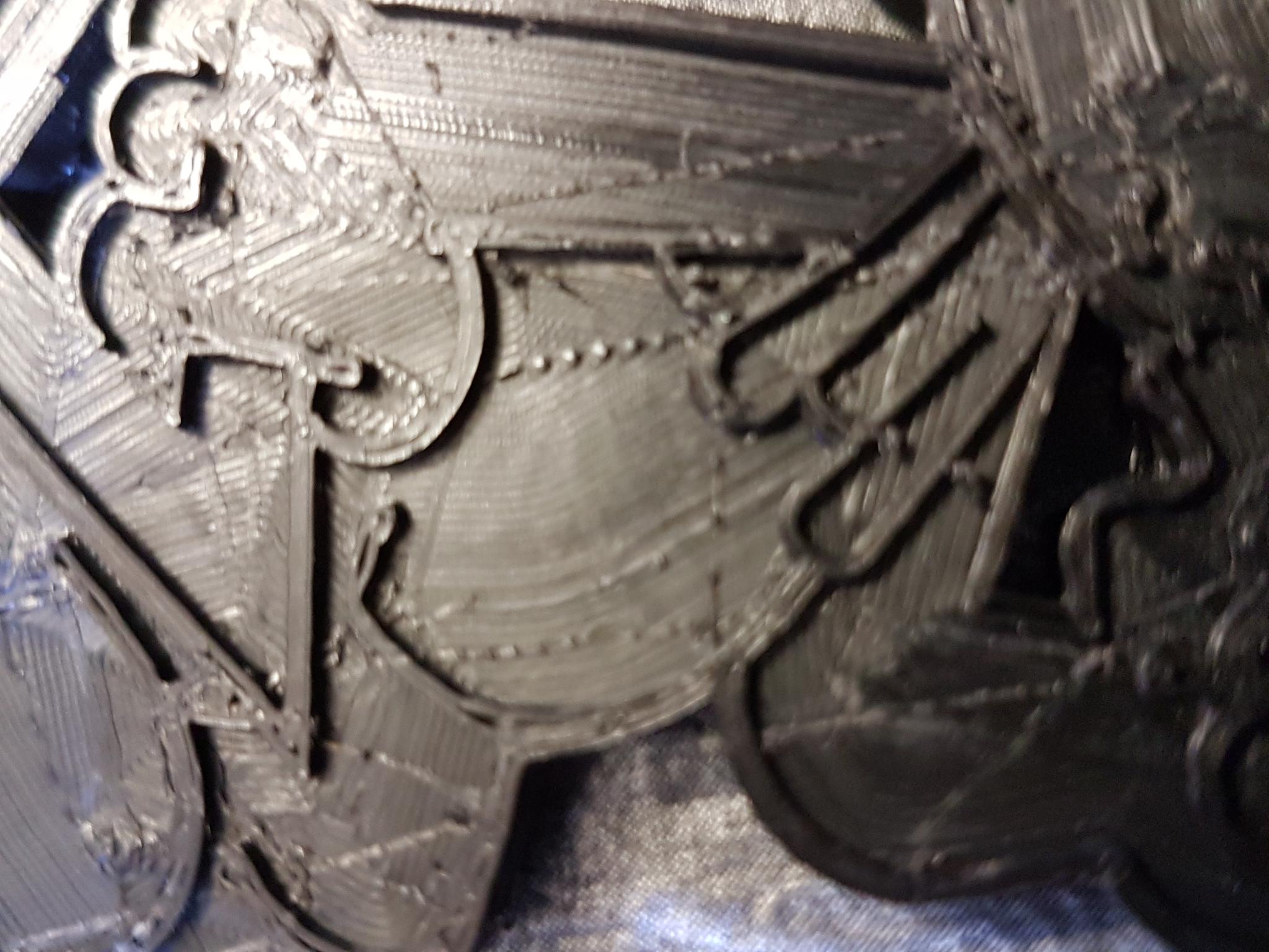

poulpe69 Posté(e) Janvier 20, 2018 Auteur Posté(e) Janvier 20, 2018 (modifié) Bon pas encore eu bien le temps de lire. J'ai tout de même lancer quelque print avec du PLA de chez grossiste 3D avec quelques défauts. Température de la tête 211 température du plateau 60 Et vitesse 60 Voici ce que ça donne. Donc si je pouvais avoir quelques avis et conseils. Modifié (le) Janvier 20, 2018 par poulpe69

cr1cr1 Posté(e) Janvier 20, 2018 Posté(e) Janvier 20, 2018 il y a une heure, poulpe69 a dit : Bon pas encore eu bien le temps de lire. J'ai tout de même lancer quelque print avec du PLA de chez grossiste 3D avec quelques défauts. Température de la tête 211 température du plateau 60 Et vitesse 60 Voici ce que ça donne. ... Donc si je pouvais avoir quelques avis et conseils. J'utilise le même filament que toi (c'est du bronze ou du bronze doré, j'ai les deux) et je n'ai aucun souci. Températures comme toi : 210°C/60°C. Ce que je vois sur tes photos : - des filaments (stringing) . Tu as remarqué du jeu au niveau de ton pneufit (liaison du tube PTFE avec feeder ou extrudeur) ? Voir le sujet https://www.lesimprimantes3d.fr/forum/topic/12280-jeu-fixé-dans-le-pneufit-feeder-cr10/ Sinon, augmente de 0.5mm ta distance de rétractation (dans les paramètres de ton imprimante dans Cura) - des légers décalages de couches si ce n'est pas prévu dans le design. As tu vérifié tous les jeux (galets, plateau, etc.) ? Tout doit être bien vérifié / resserré.
poulpe69 Posté(e) Janvier 20, 2018 Auteur Posté(e) Janvier 20, 2018 En effet j'avais le jeu dont tu parle. J'ais donc imprimé la petite pince dont tu parle donc a voir par la suite ce que ça va donner. Je referait le tour des roulements, j'en avais 2 effectivement du plateau qui accroché (dû a un excès de serrage semble t'il). Par contre je n'ai pas encore huilé la vis sans fin, je n'ai que de huile pour chaine de vélo celle ci https://www.decathlon.fr/huile-velo-chaine-derailleur-id_8236943.html Ca fais l'affaire ou pas?. Doois je en mettre a tous les roulements également?
cr1cr1 Posté(e) Janvier 20, 2018 Posté(e) Janvier 20, 2018 Je n'ai rien lubrifié à ce jour (mises à par certaines de mes impressions mécaniques avec de l'huile de silicone ;-) Sérieusement, la CR-10 était correctement lubrifiée. La vis sans fin était graissée. Je ne touche pas (il en faut des impressions pour enlever le lubrifiant sur l'axe Z ! )
poulpe69 Posté(e) Janvier 22, 2018 Auteur Posté(e) Janvier 22, 2018 Merci bien. Donc. Impression et mise en place du petit clips et resserage de tout les roumement ainsi que le réglage du gâteau après tout ça évidemment Résultat. Très gros changement sur la qualité Très gros changements sur la qualité d'impression J'essayerai de mettre quelques photos ce soir d'une pièce avant et après modification

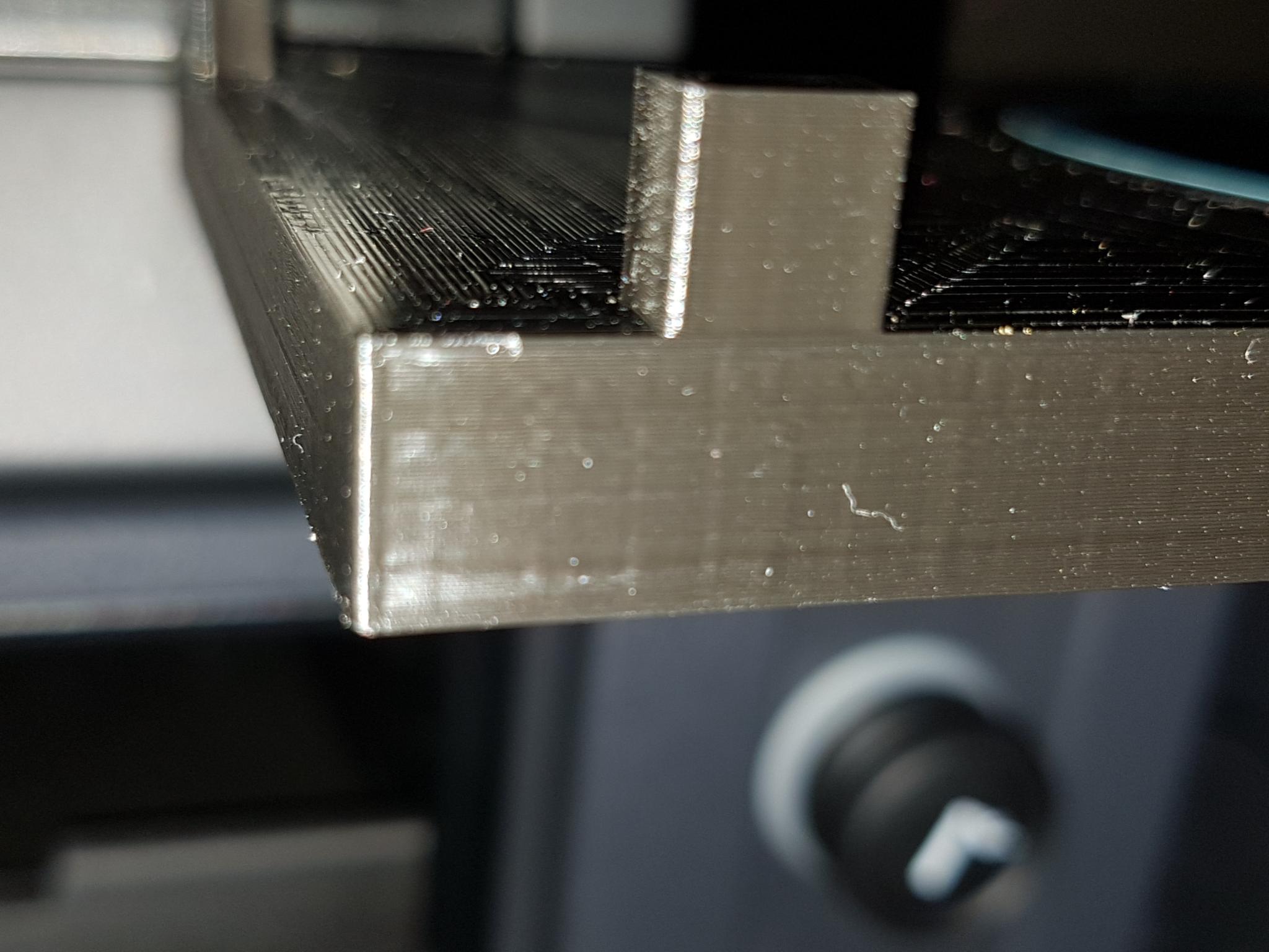

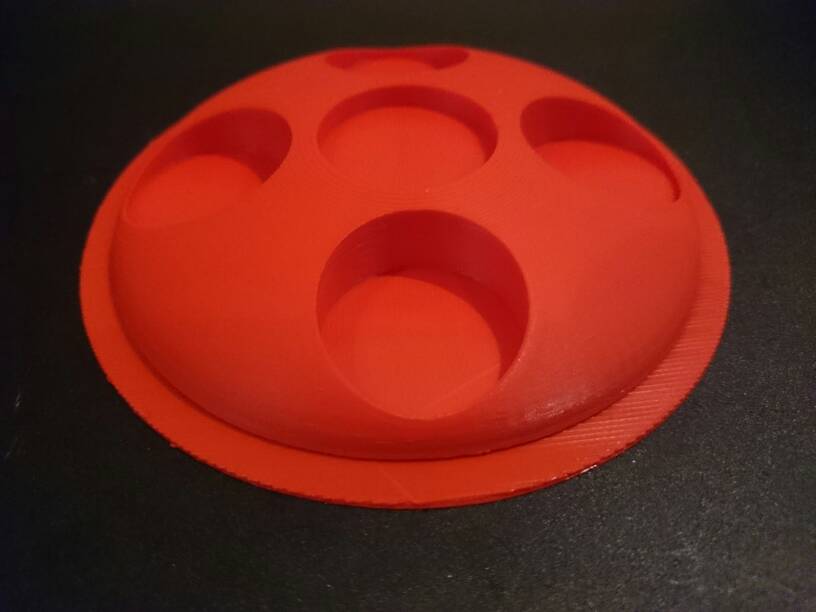

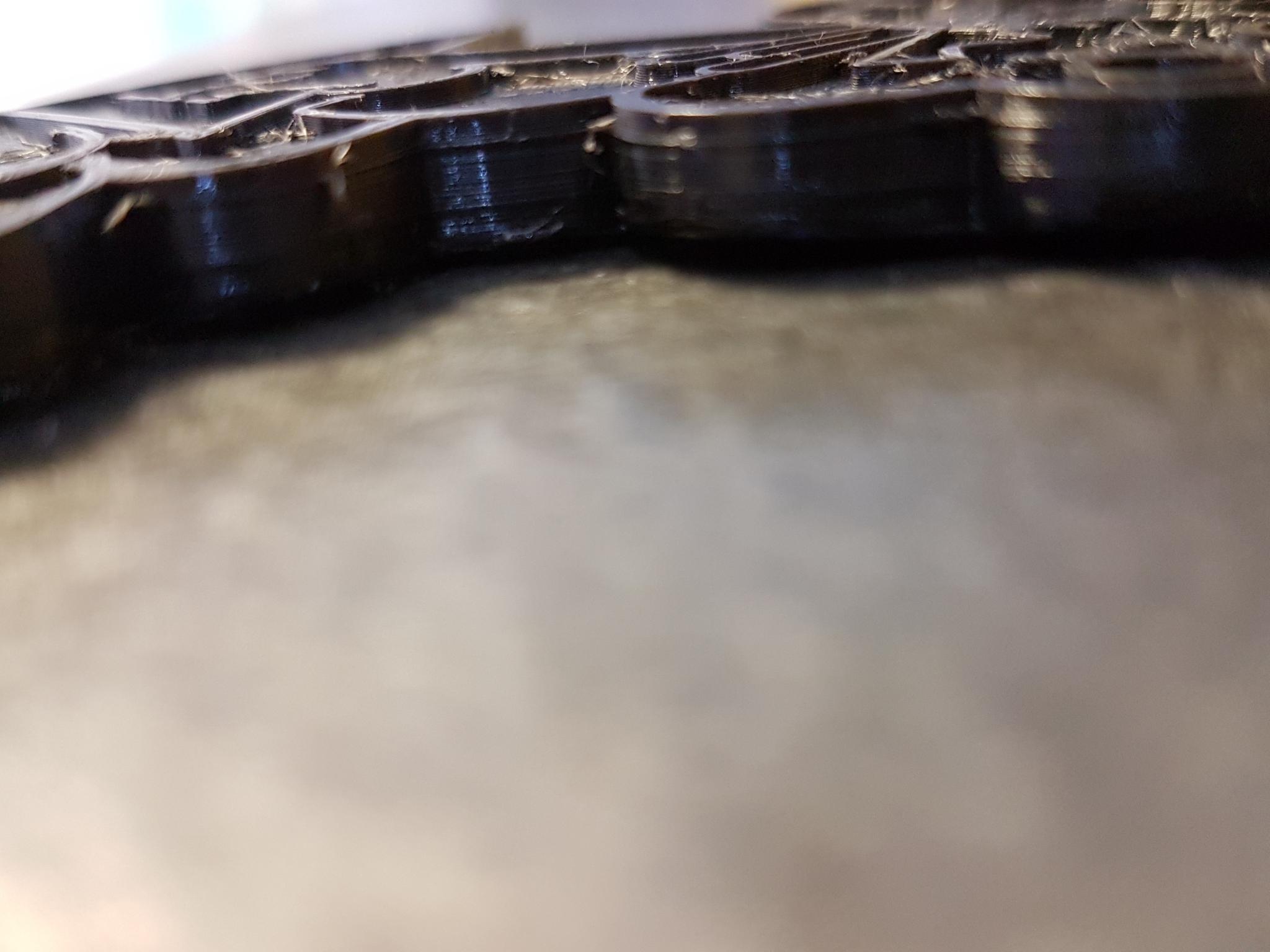

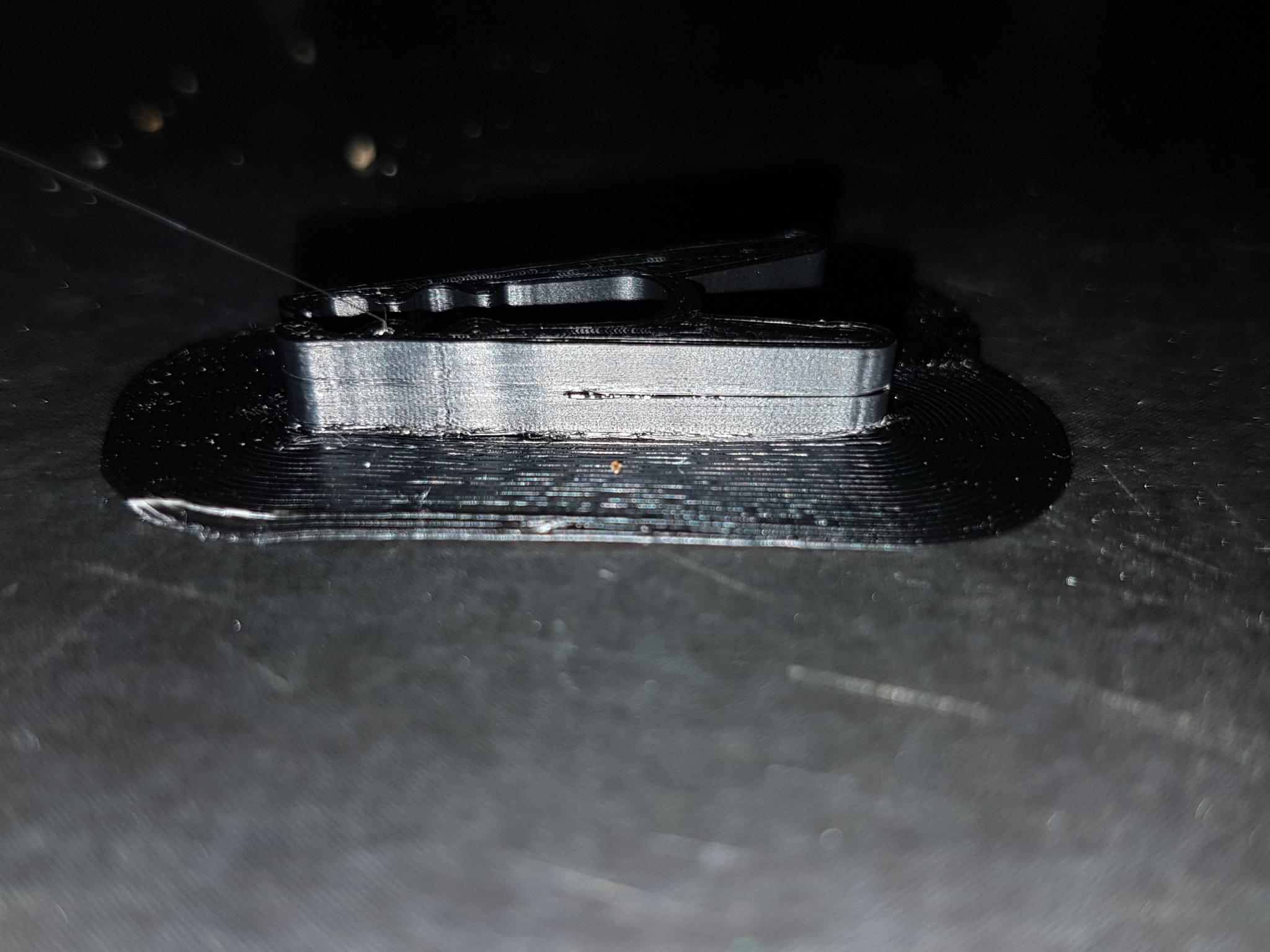

poulpe69 Posté(e) Janvier 23, 2018 Auteur Posté(e) Janvier 23, 2018 Donc juste quelques photos avant réglage en 0.2
poulpe69 Posté(e) Janvier 23, 2018 Auteur Posté(e) Janvier 23, 2018 Et après réglage en 0.4 Le résultat n'est pas parfait mais on peut voir une nette amélioration malgré que cela soit en 0.4 Vos avis et conseils sont les bien venu bien sur.
slobberbone Posté(e) Janvier 24, 2018 Posté(e) Janvier 24, 2018 Perso 0.4 ça me semble énorme... Du coup c'est pas mal pour du si brut... Envoyé de mon D6503 en utilisant Tapatalk
poulpe69 Posté(e) Janvier 25, 2018 Auteur Posté(e) Janvier 25, 2018 L'impression en 0,4 est lié au fait que j'avais peu de temps pour imprimer cette grosse pièce. Mais le résultat semble relativement correct vu justement le fait que ça soit en 0.4 je trouve Je pourrais faire plus de test ce weekend normalement
cr1cr1 Posté(e) Janvier 25, 2018 Posté(e) Janvier 25, 2018 Oui ça a l'air bien, moins de spaghettis qu'avant ton réglage ;-)

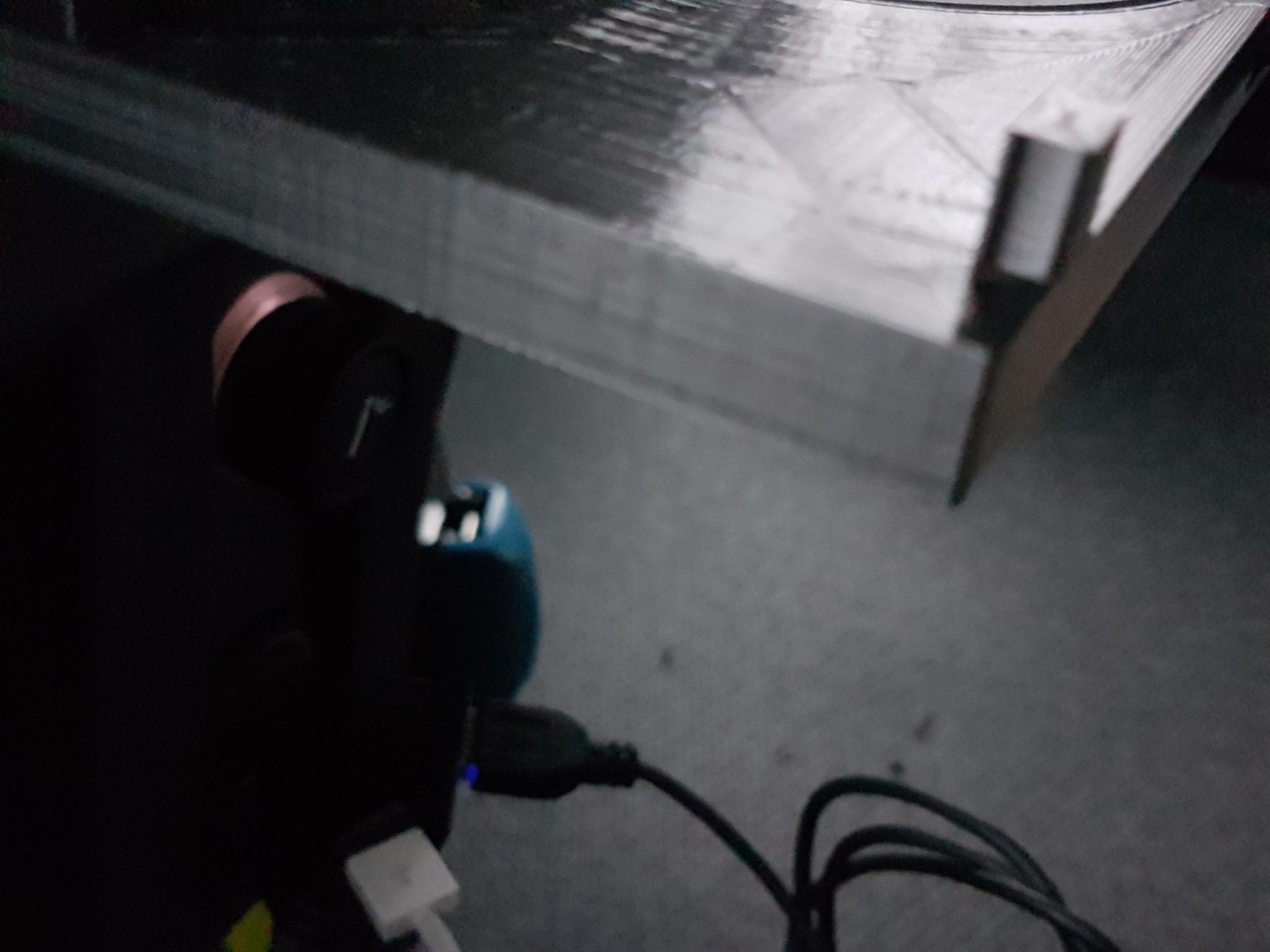

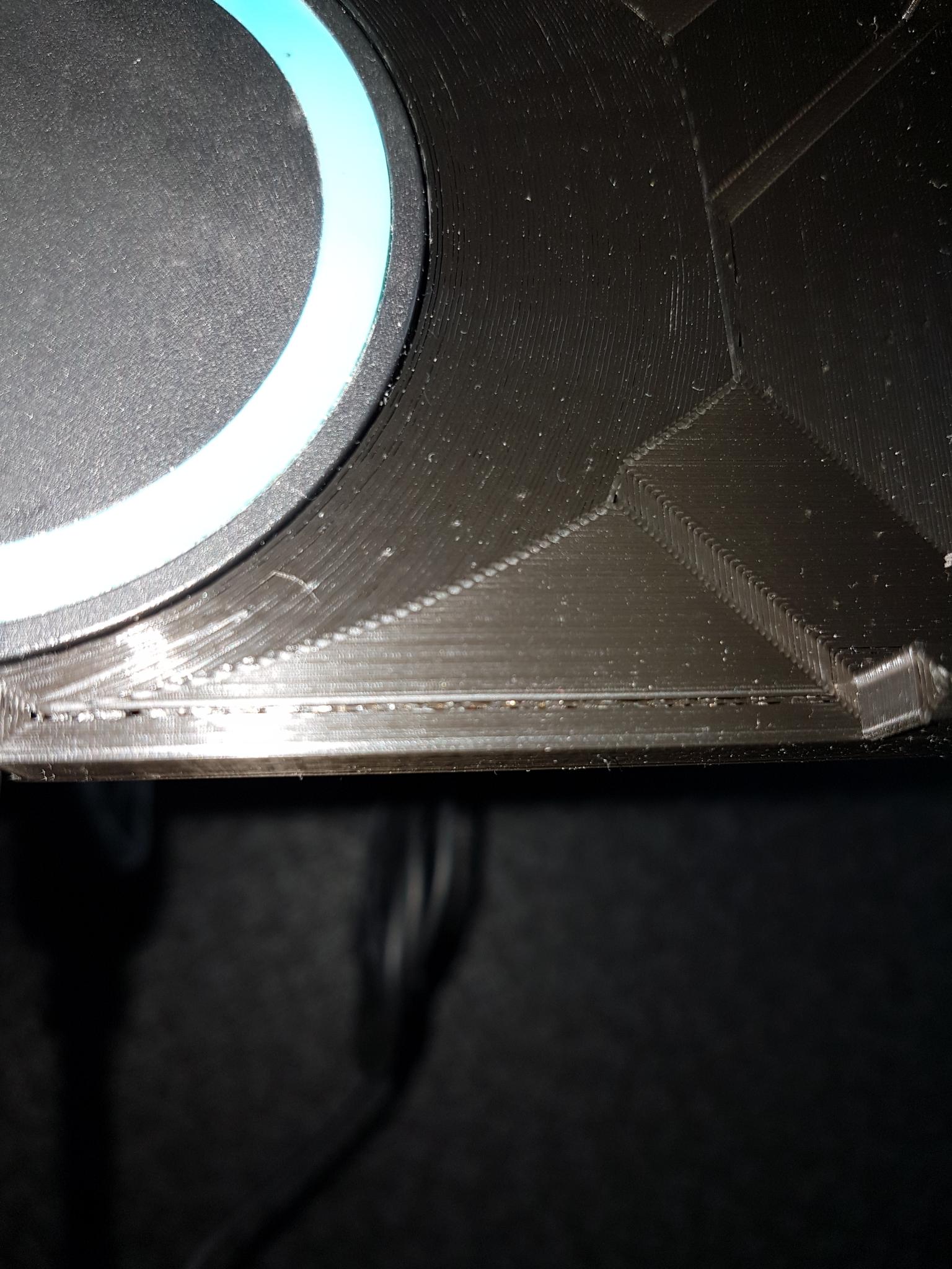

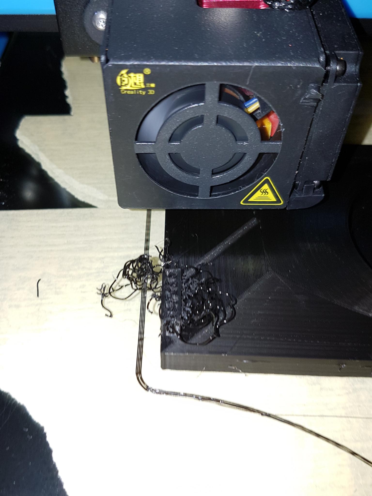

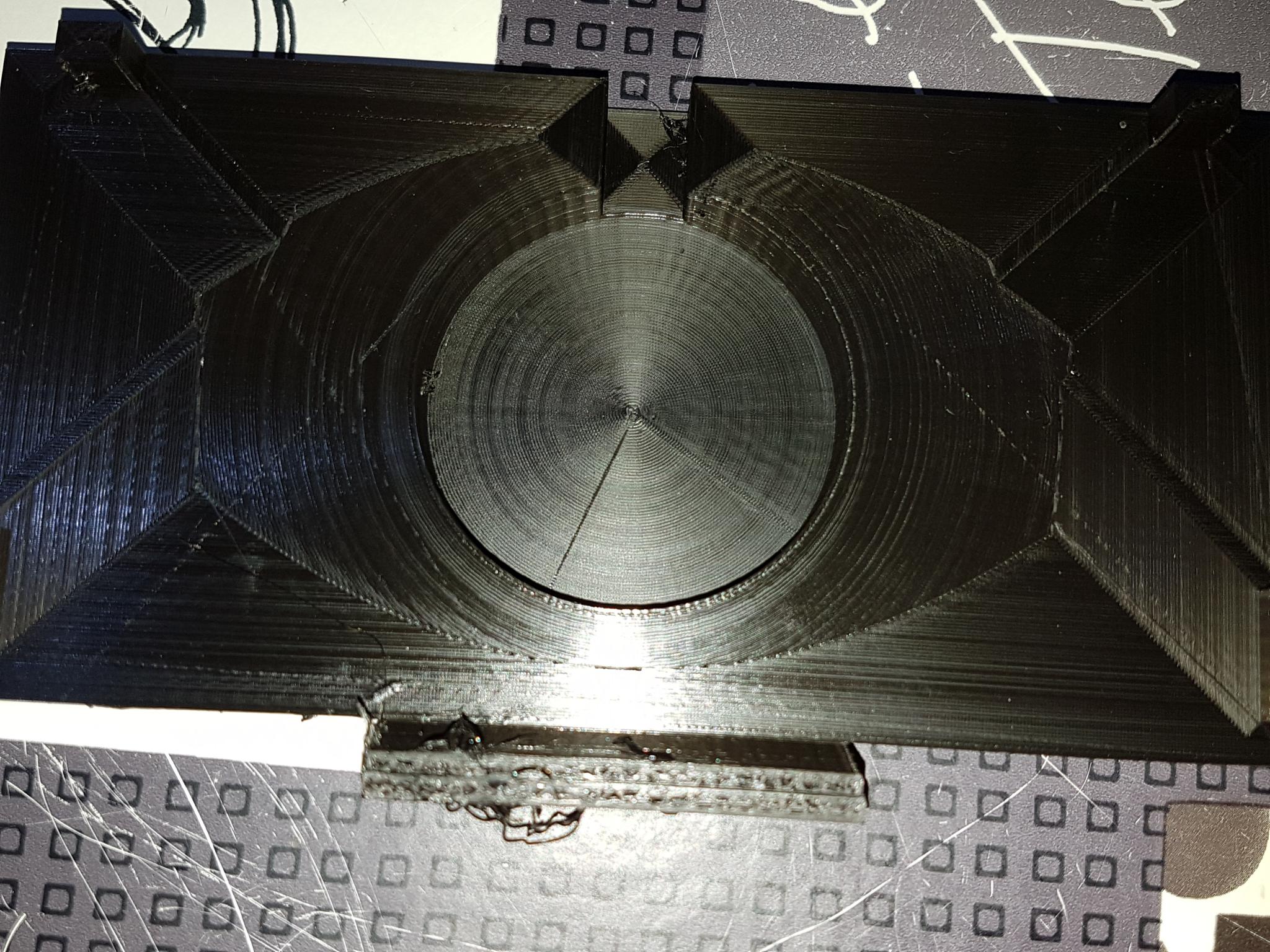

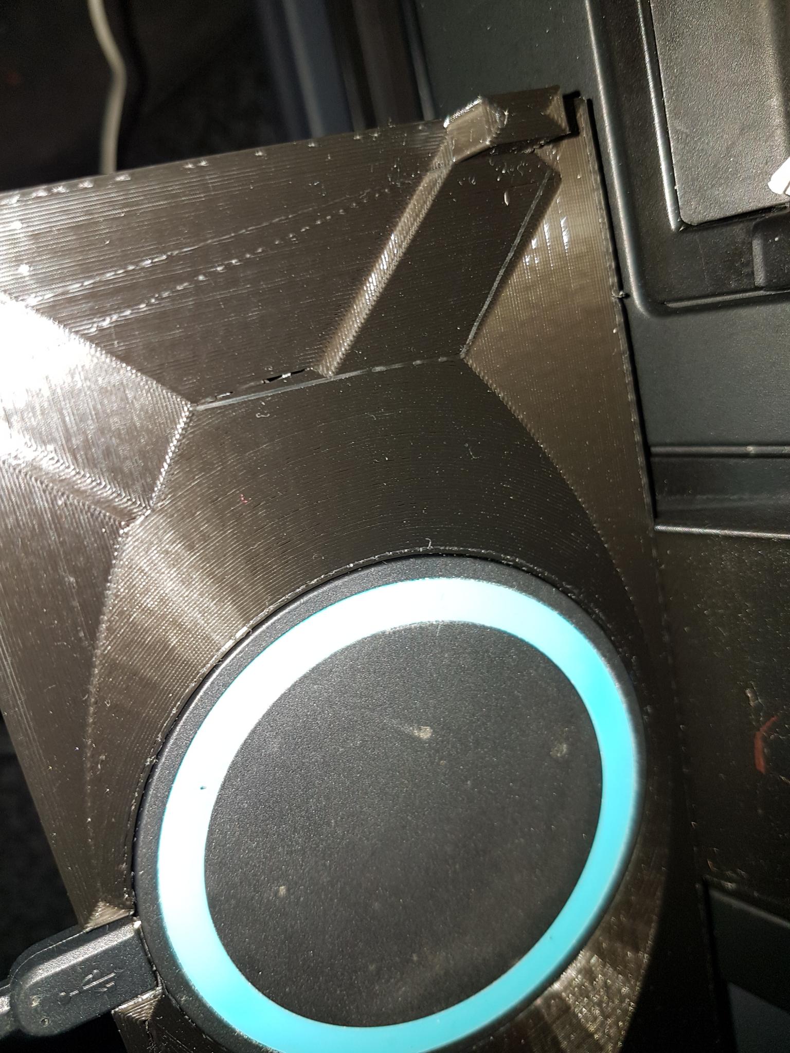

poulpe69 Posté(e) Janvier 27, 2018 Auteur Posté(e) Janvier 27, 2018 1er essais en ABS (non sans mal) ABS noir de grossiste3D Buse a 250° Plateau a 105° En 0.06
slobberbone Posté(e) Janvier 27, 2018 Posté(e) Janvier 27, 2018 1er essais en ABS (non sans mal) ABS noir de grossiste3D Buse a 250° Plateau a 105° En 0.06 Bravo d'avoir sauter le pas ! Va falloir que je m'y mette !Tu as fais des modifs du plateau pour atteindre 105 degrés C. ?Envoyé de mon D6503 en utilisant Tapatalk
poulpe69 Posté(e) Janvier 27, 2018 Auteur Posté(e) Janvier 27, 2018 Les suivante sont meilleur avec une définition a 0.15 seulement. Je comprends pas trop pourquoi sauf si le fichier original a des bugs? Isolation par en dessous avec un pare flamme (pas super convaincu de l'efficacité) et mise en place d'un torchon en coton sur le plateau pendant la montée en température en restant a coté pour l'enlever dès que la buse commence a bouger

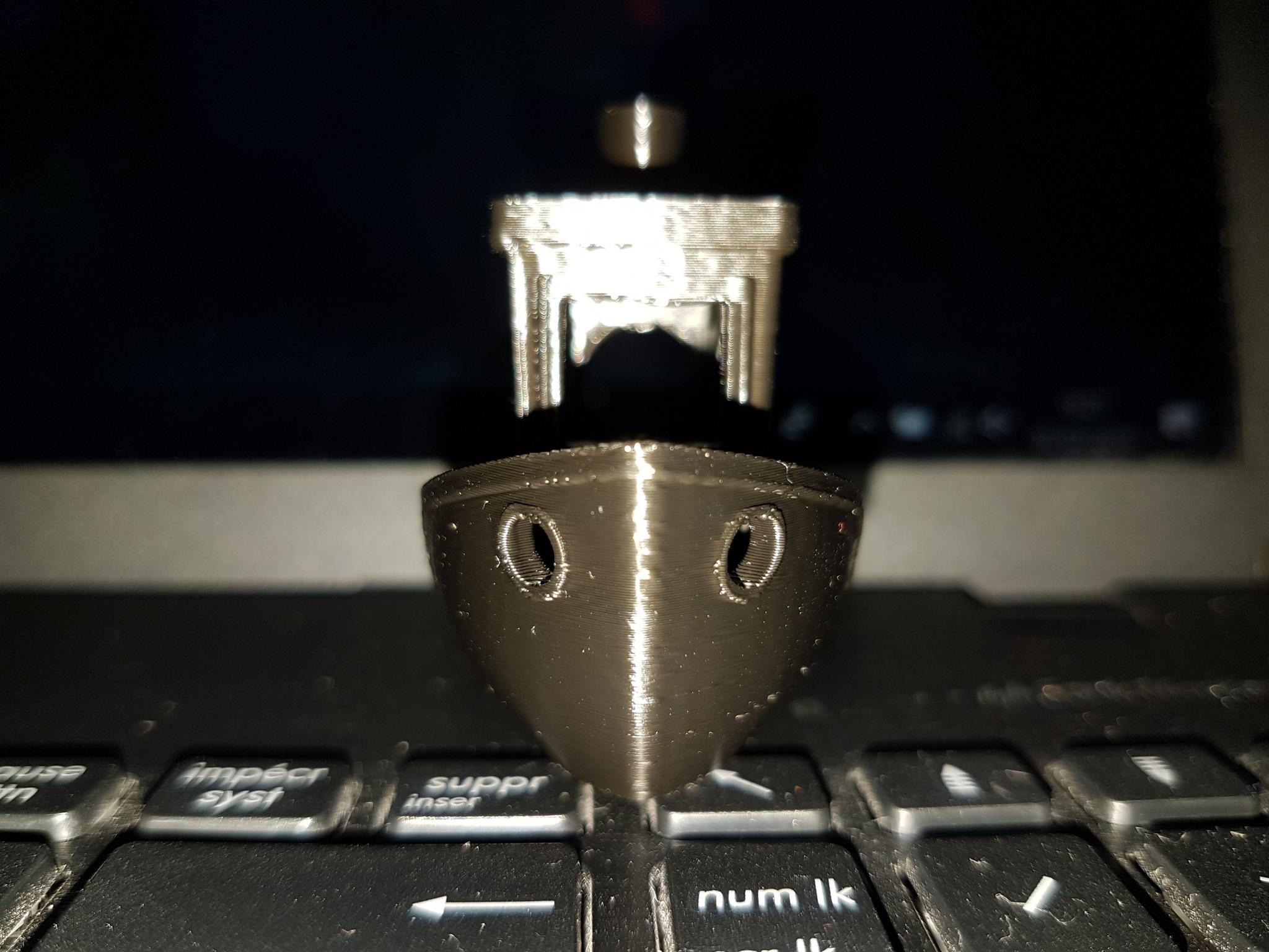

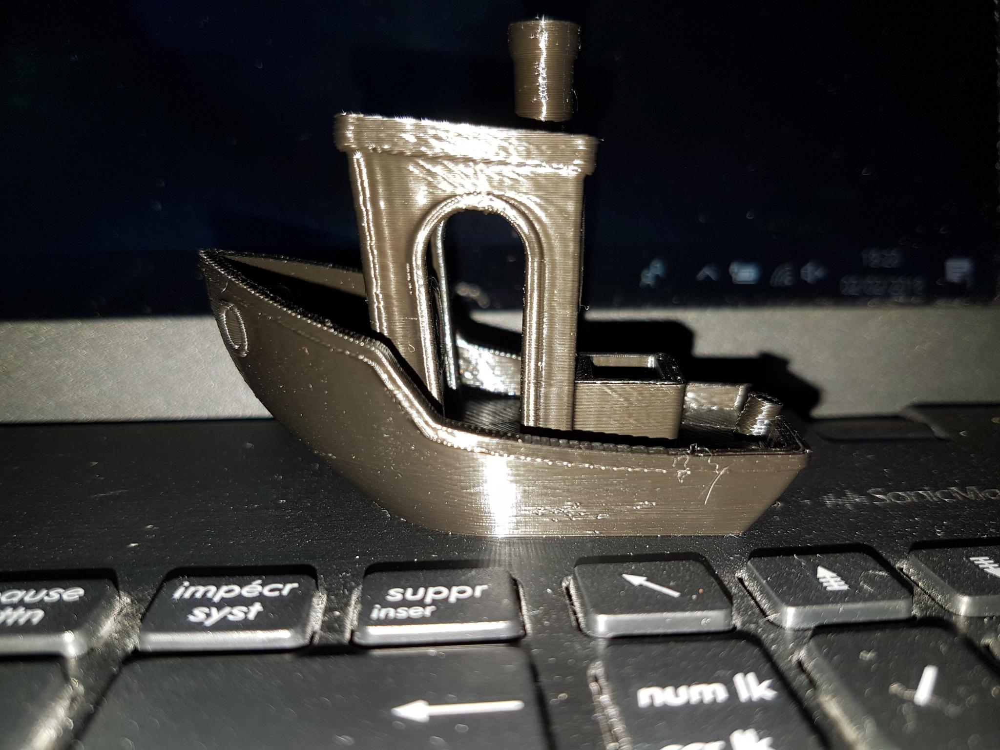

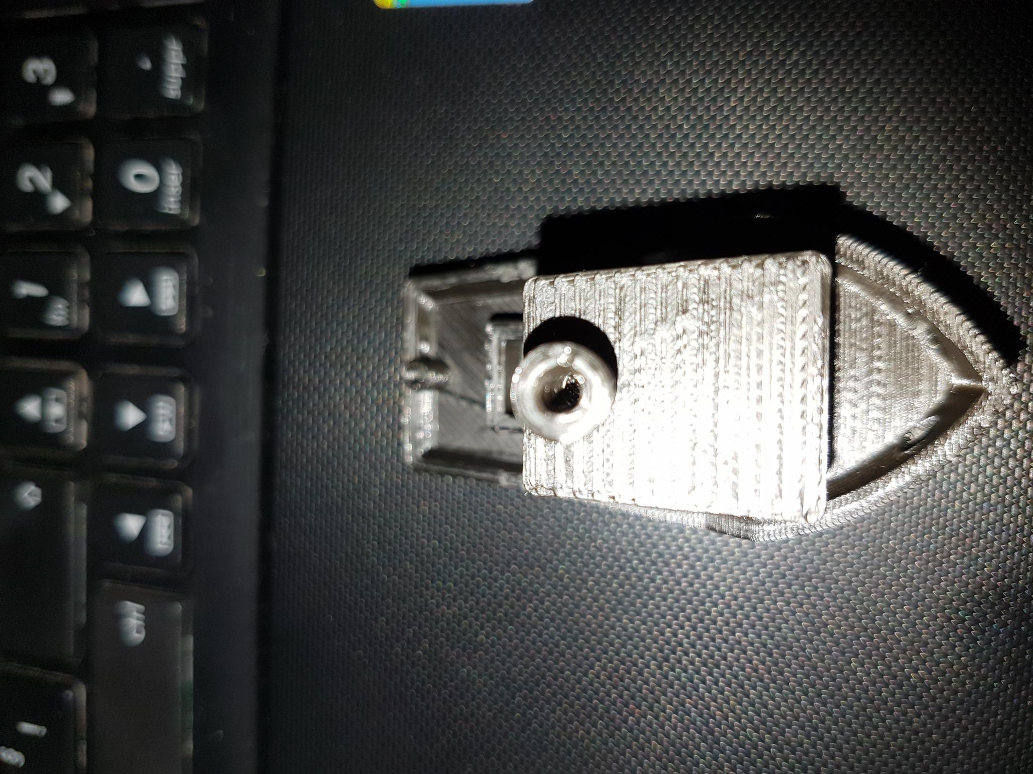

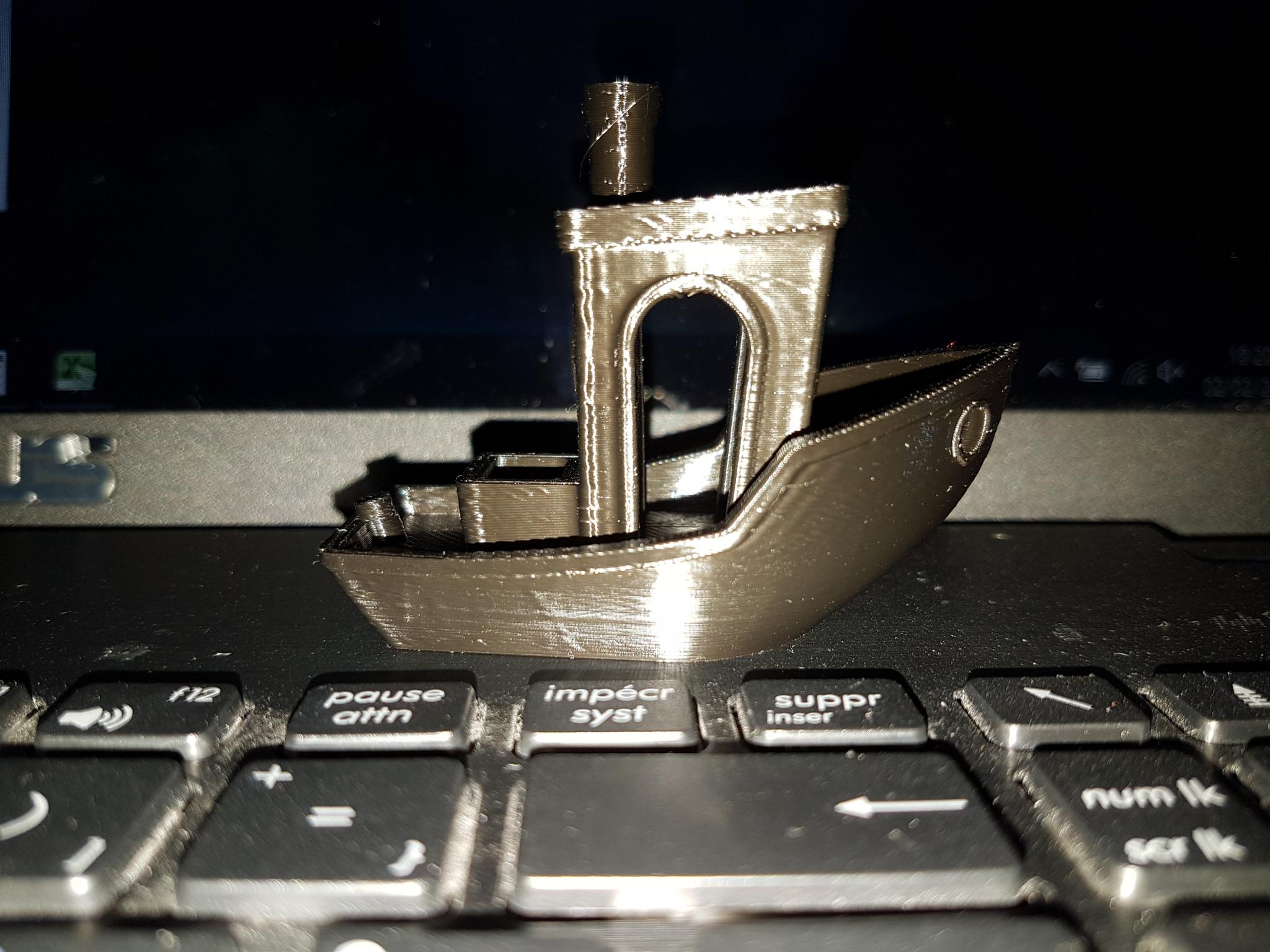

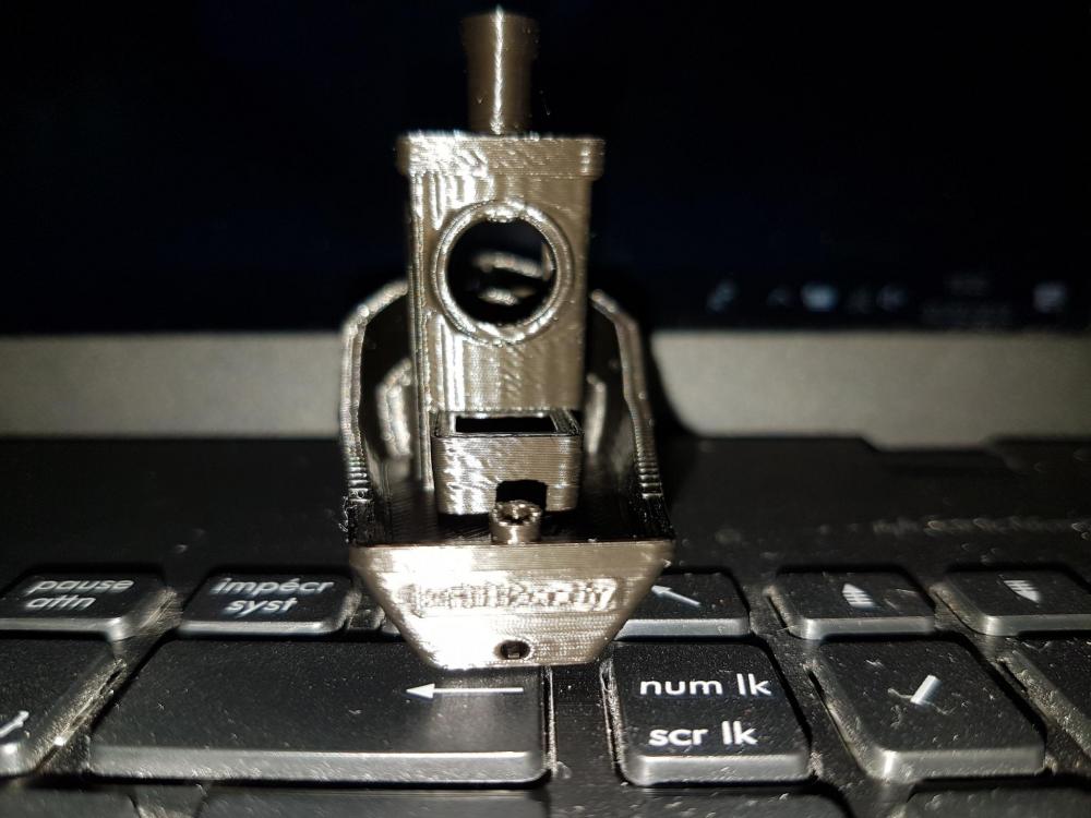

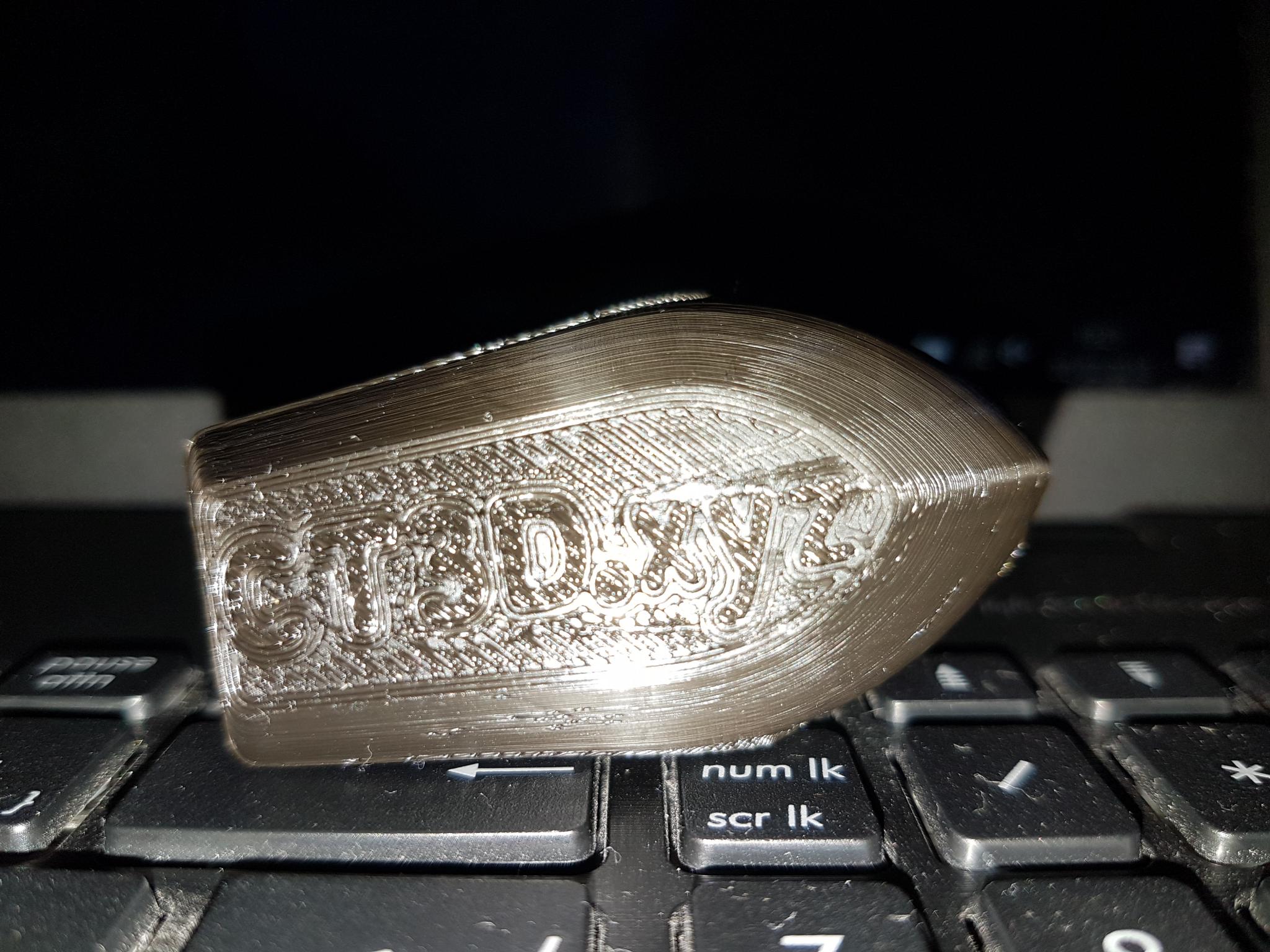

poulpe69 Posté(e) Février 2, 2018 Auteur Posté(e) Février 2, 2018 Donc voici le petit bateau qui vont sur l'eau ont il des jambes? Impression en PLA graossiste 3D encore 211° pour le filament 60° pour le plateau En 0.15 Impression directement sur le plateau avec de la colle en stick Que dois en déduire sur la qualité et les réglages a modifier?
