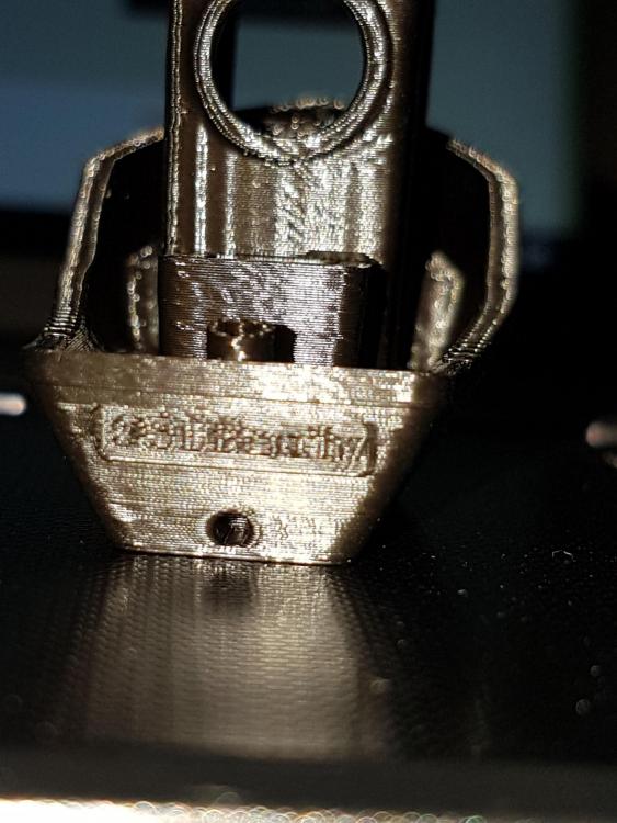

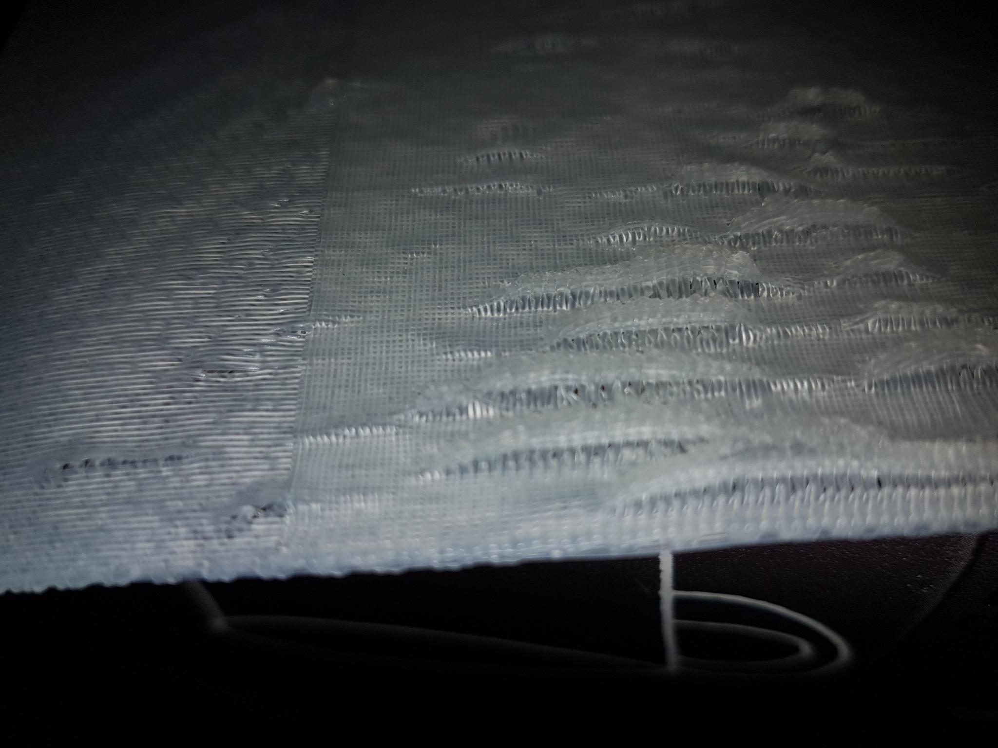

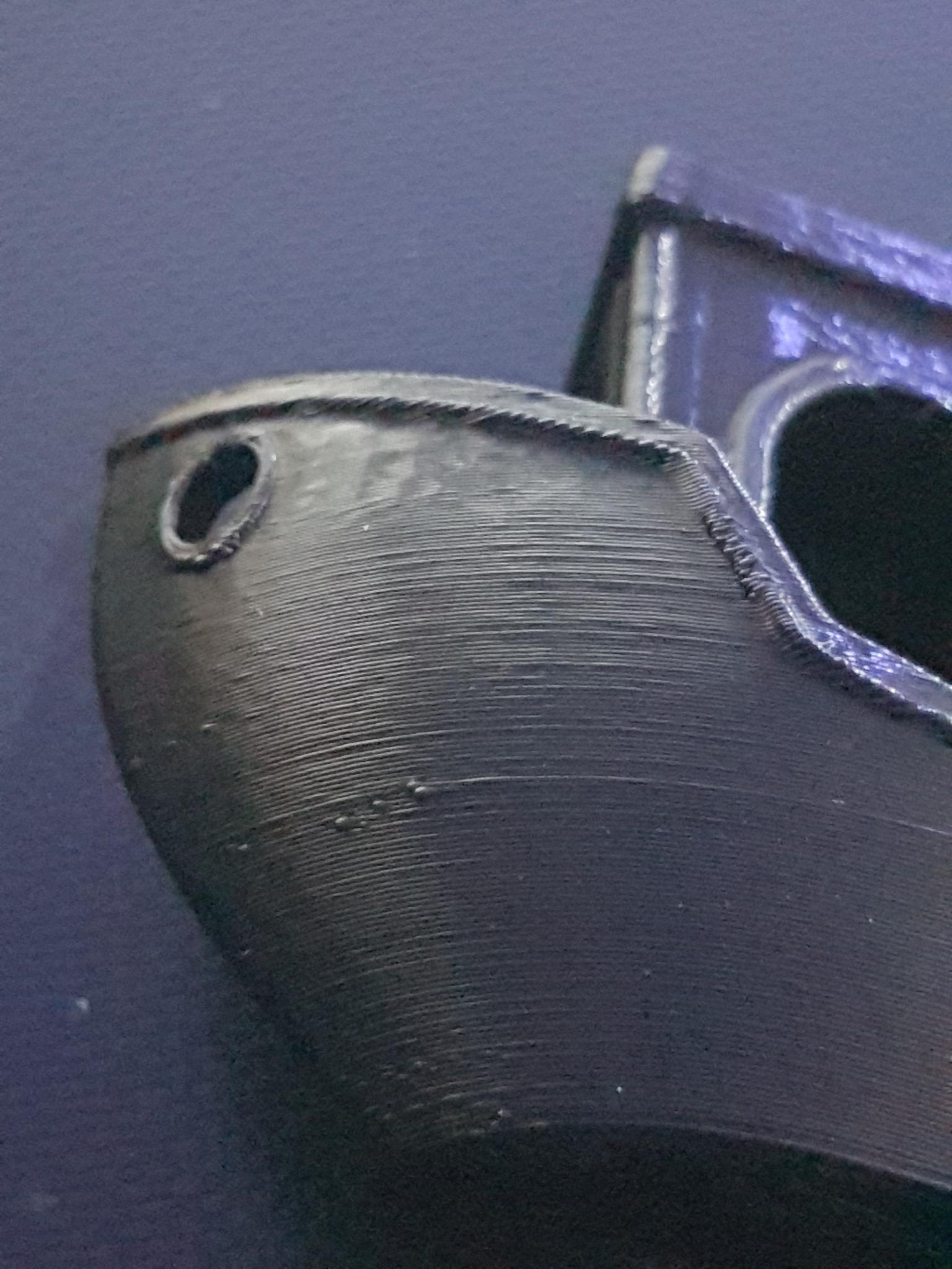

Alors pour l'effet buble de la première je l'ai remarqué aussi chez moi sur certaines impressions... J'avais lu que ça pouvait venir d'humidité dans le filament... Mais au final j'ai pu constater de manière flagrante que ça a lieu toujours sur certains arrondis du bas vers le haut et toujours dans la même zone (verticale)
Pour le reste 211 c'est pas un peu élevé pour du pla ? D'ailleurs quel pla utilisés tu ?
Le mien c'est du primafilament et je le chauffe à 200 avec un plateau à 48-50 mais j'ai un buildtalk...

Il y a 10 heures, slobberbone a dit :

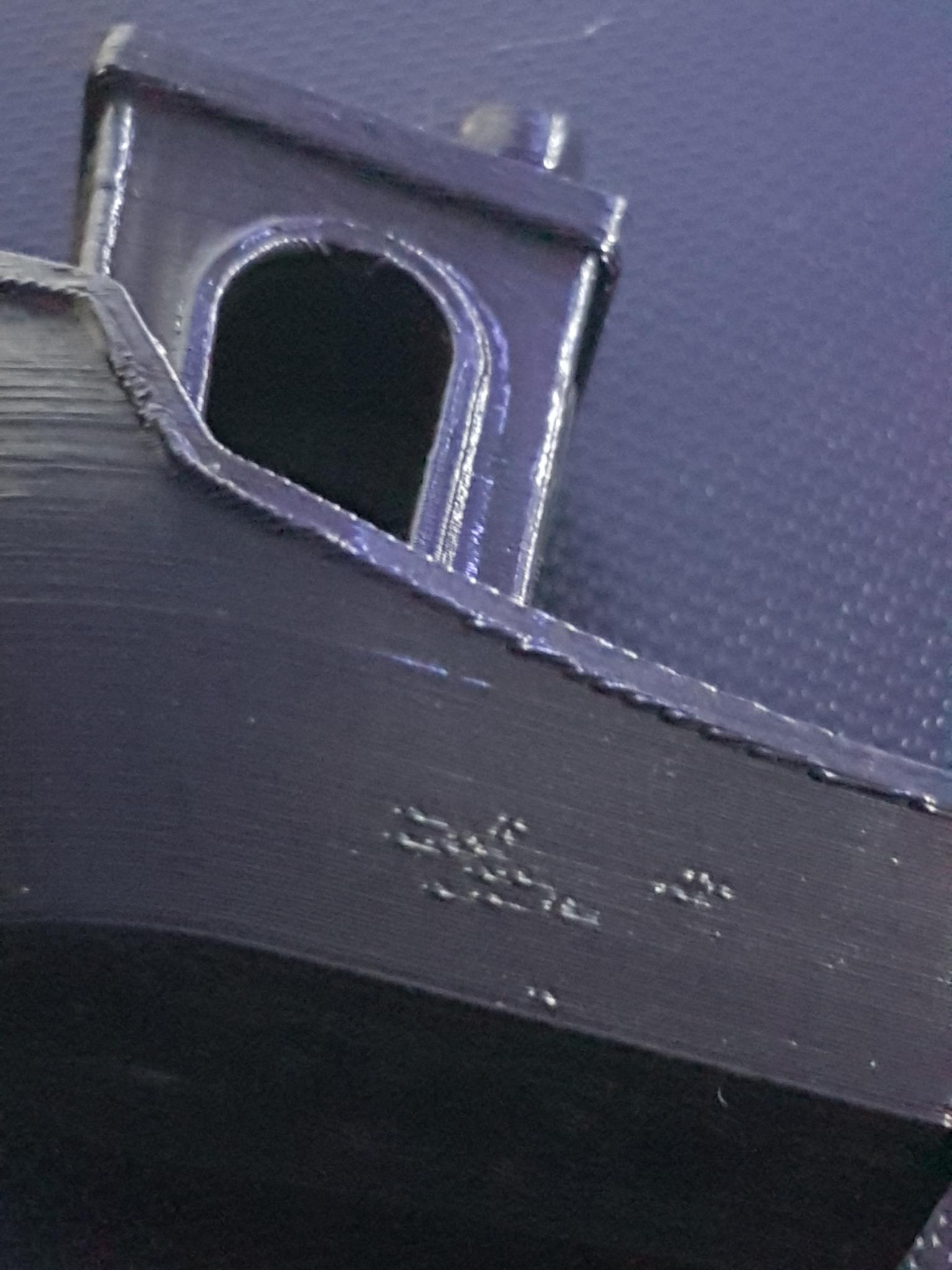

Que ce passe t'il sur la photo précedente svp?
impression en PLA gossiste 3D encore
211° et 60 pour le plateau et finition 0.2
C'est les même paramètres que le PLA noir du même fournisseur

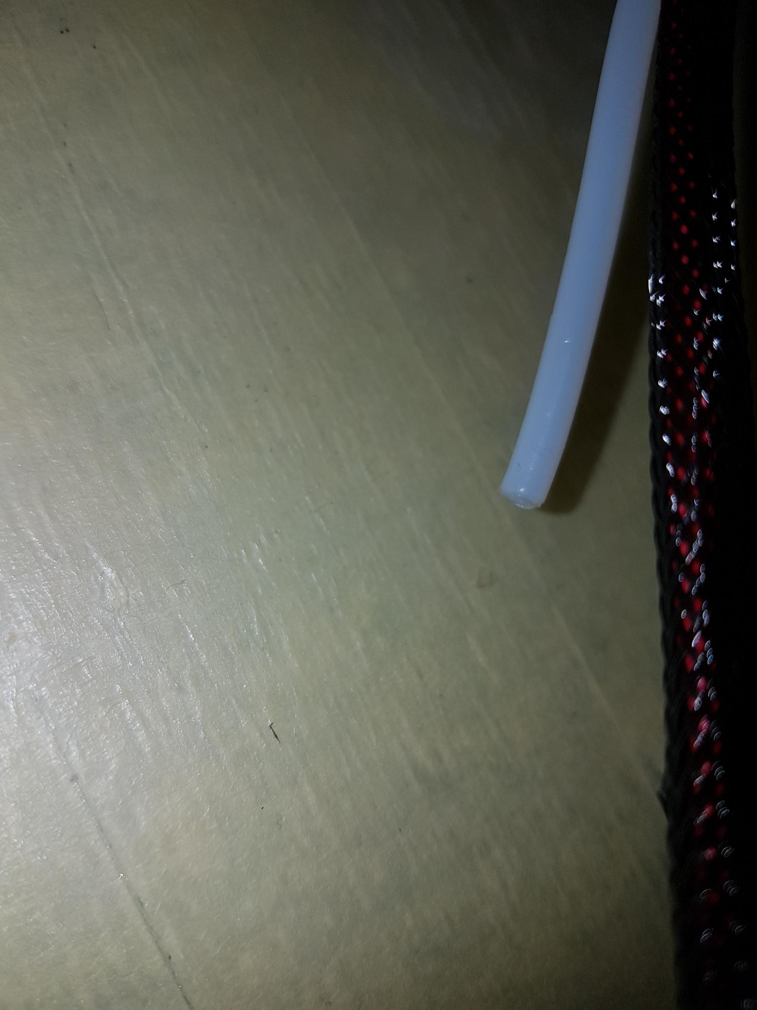

Je pense avoir trouver la source de mon souci.
Je viens de relancer un print et vous dit si c'était bien cela et si oui ce que c'était bien sur.
bon, cela semble venir de là mais je ne trouve pas la solution
Car  j'ai beau recouper (il va pas tarder a être trop court a force) de manière a ce que le tube soit bien droit pour bien porter au fond le résultat est toujours le même.
Ca fait 3 WE que j'imprime et ça vient juste d'arriver.
Donc si quelqu'un sait ce que je peut faire?
changes le pneufit si ce n'est pas déjà fait (j'ai eu le coup au début)

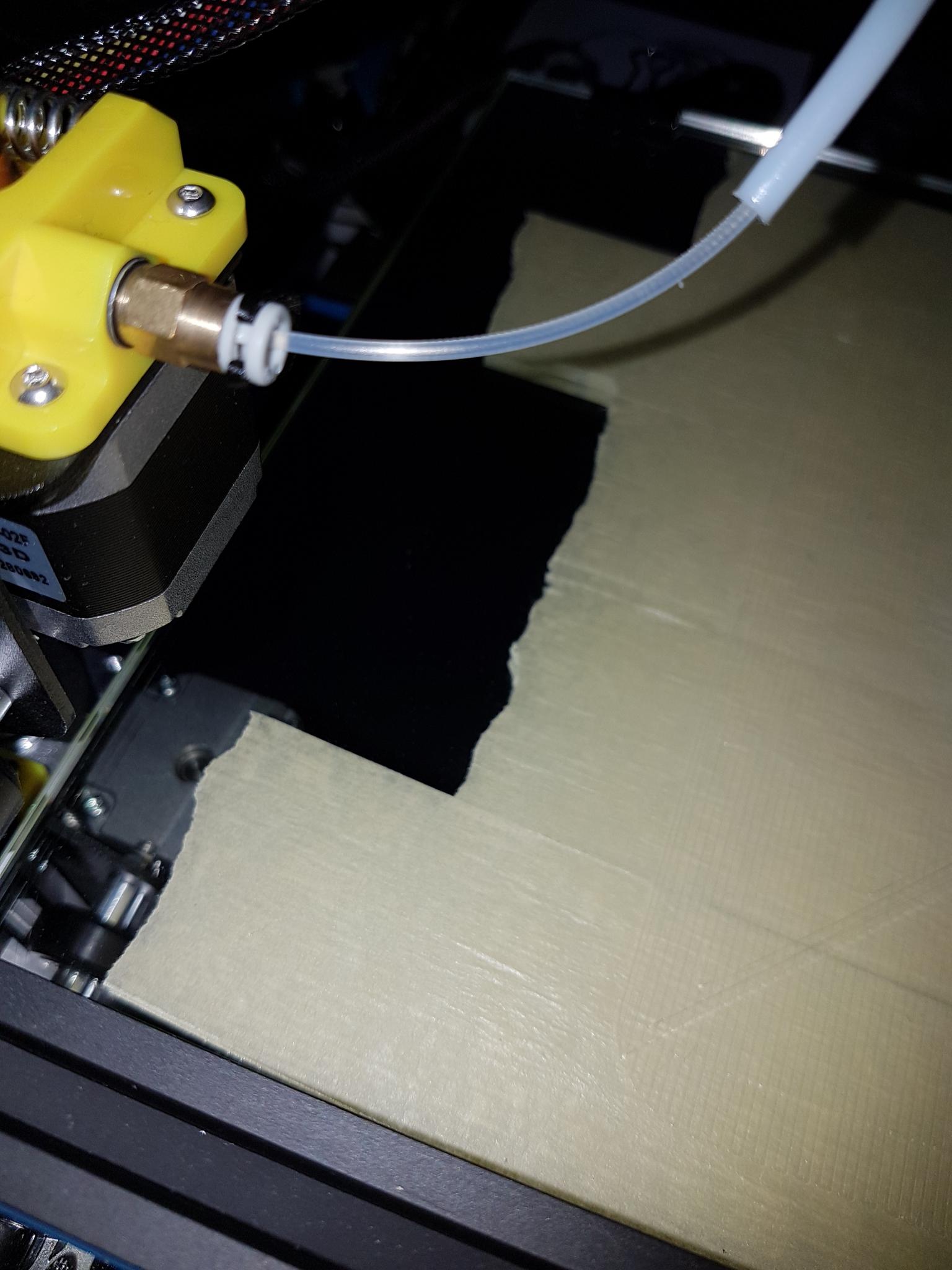

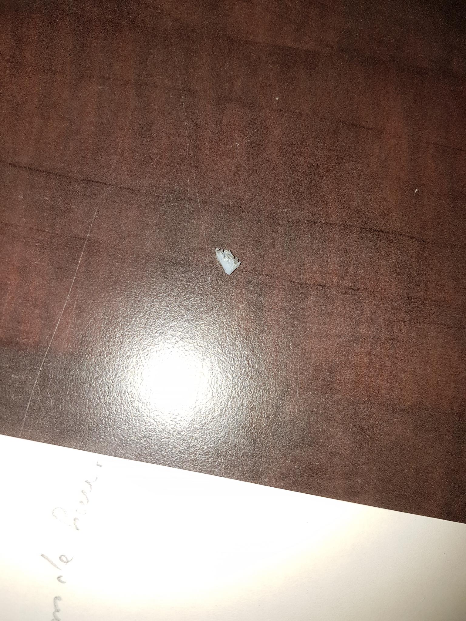

Donc me revoilà
Problème a priori résolu mais je comprends pas pourquoi ça c'est passé, donc cela pourrait se reproduire je suppose.
Lorsqu'il s'est rompu la 1ere fois il est restait un petit morceau dedans empêchant le blocage correct quand je le reconnectait.
Grrrrr non pas résolu
J'ai un claquement par moment au dessus (le mécanisme de défilement du filament) par moment et ça s’arrête
Si ton extrudeur "tape" c'est que ta buse se bouche (trop froide ?) ce qui expliquerait ton problème avec le pneufit
As tu changé de fil ?
Pour la température de la buse je ne pense pas car je suis a 216° pour du PLA.
La bobine est neuve et déballée juste avant l'impression.
218° sur du PLA grossiste 3D ??? oh my god... Ce fil est très simple a printer et il accepte beaucoup de temperatures mais 218 °  tout de meme !!! J'imagine que la thermistance ne doit pas etre tres fiable...!!
