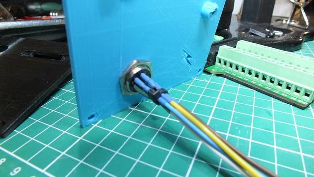

Le lit de la CR10 est en 12V. Mais moi, je l'ai modifié (Bed 200*300, 220VAC, 750W, SSR, et Terre bien sur!). Celui de l'AlphaWise U20 est en 24VCC. Je viens de recevoir une U20 que j'ai assemblé hier.
Temps de chauffe pour atteindre 60° (ambiante 19.2°)
  • AlphaWise U20: 5'45" (a peine plus rapide que la CR10 en 12V qui de mémoire a besoin  d'une minute de plus).
  • Creality CR10 modifiée: 35".
Et de toute manière, une Tornado ne respecte clairement pas les normes en vigueur (mais le problème des Normes, c'est que seuls les professionnels les lisent, et les ont à leur disposition!).
Pour info, pour passer la CR-10 en 220, j'ai donc:
  • utilisé un câble 3*1² de fer à repasser (du 0.75² aurait été suffisant).
  • Installé une chaîne imprimée qui verrouille la câblerie en mouvement aux deux extrémitée.
  • meulé le circuit imprimé d'origine qui est sérigraphié sous la plaque d'alu afin de raccorder la terre. La liaison avec le plateau porteur acier se fait donc grâce à une des vis.
  • Le plateau étant lui-même isolé grâce aux bandage des roues, j'ai aussi fait un boitier pour recevoir le câble, le raccorder à celui venant du boitier de commande. Celui-ci est tenu sur le Vslot au moyen de 2 T-nut qui assurent la liaison de la terre avec le bâti. A noter que l'anodisation, pas plus que la peinture, ne constitue une isolation, mais que la continuité entre les profilés est assurée par les vis d'assemblage.
  • Changé les prises GX16 4 broches contre des 5 broches. A noter que c'est l'opération la plus délicate à mettre en œuvre, et qu'en plus la prise sur le câble provenant du boitier doit être femelle (et donc le socket mâle), contrairement à celle du faisceau d'origine.
  • Prévu de poser un Klixon NC calibré à 135° sous le lit, sur la phase (en cours). Mais je n'ai pas encore trouvé un moyen satisfaisant de le coller.
  • Changé le bloc d'alim pour un 15W sans ventilo.
Dans ces conditions, à part le fait que je me retrouve avec les fils de la thermistance dans les GX16, je pense être en sécurité. Une idée du taf (pour info, ce qui fait Ø16mm, c'est la partie bakélite noire, et il y en a 4 à se cogner!):
Conclusion il faut aimer se prendre la tête, aimer bricoler, avoir un minimum d'outillage (fer à souder, gaine thermo, étain, 3ème main, pince à dénuder...) et un maximum de patience. Mais ces travaux me semblent indispensables pour une Tornado. C'est la raison pour laquelle j'ai acheté une AlphaWise, qui n'a pas besoin de tout ça! Mais peut-être un jour aurai-je la patience pour recommencer cette opération, ça la vitesse à laquelle les températures redescendent est particulièrement handicapant.
