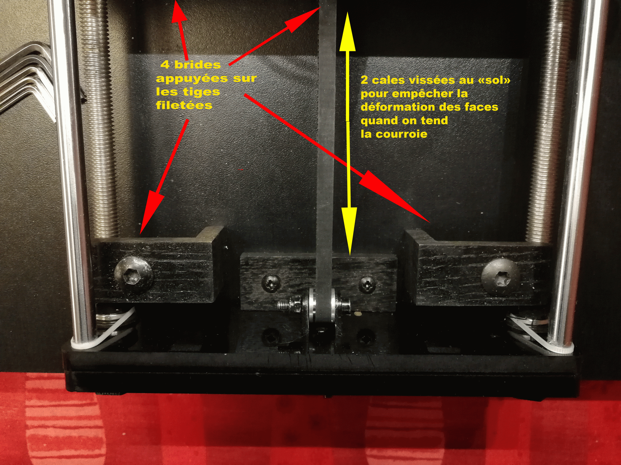

Attendez, les gars, avant de tendre la courroie comme des bourrins : si c'est trop tendu, ça tire trop sur le moteur, ça le freine et le mouvement n'est plus fluide.
La bonne tension, c'est pas facile à définir autrement que "assez, mais pas trop". C'est très largement pifométrique.
@Guillaume.F je ne crois pas que pour la courroie, passer par-dessus les roulements que tu montres change grand-chose.
Par contre là où tu as raison, c'est de souligner que si tu forces trop la courroie, tu déformes les faces avant et arrière.
C'est pour ça que j'ai solidement fixé ma pétoire sur un morceau de plan de travail Ikea de 40mm, avec 4 brides qui appuient sur les tiges filetées
Plus deux cales appuyées sur les faces avant et arrière, vissées courroie détendue. Quand je la tends, ça bouge pas.
Et le fait de disposer d'un "plan de sol" de référence, bien plat, simplifie beaucoup de réglages.

Justement, mes carrés étaient parfait cependant mes cercles (plusieurs models testés) étaient ovales et depuis que j'ai resserré mes vis et retendu la courroie, tout nickel
Souci assez inexplicable mais je n'est plus de souci !
