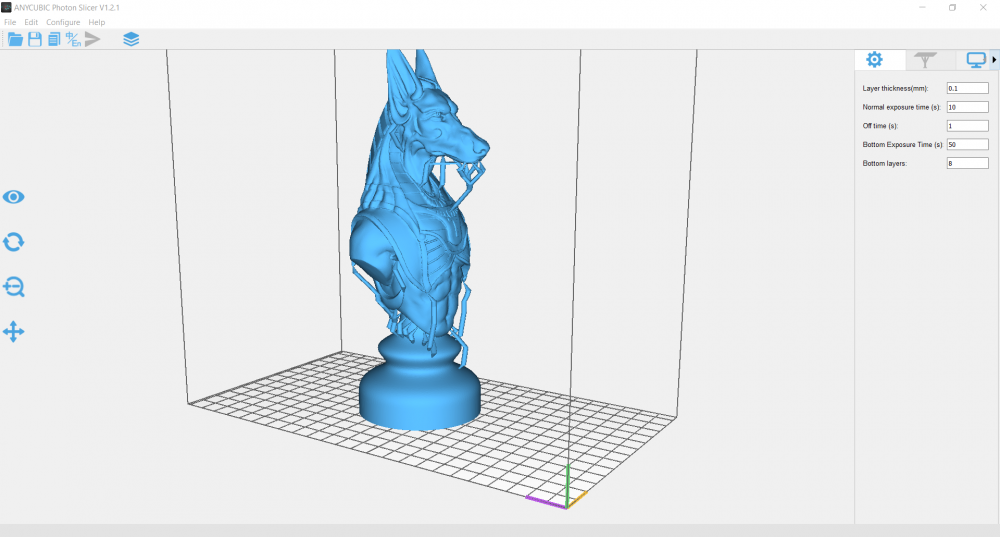

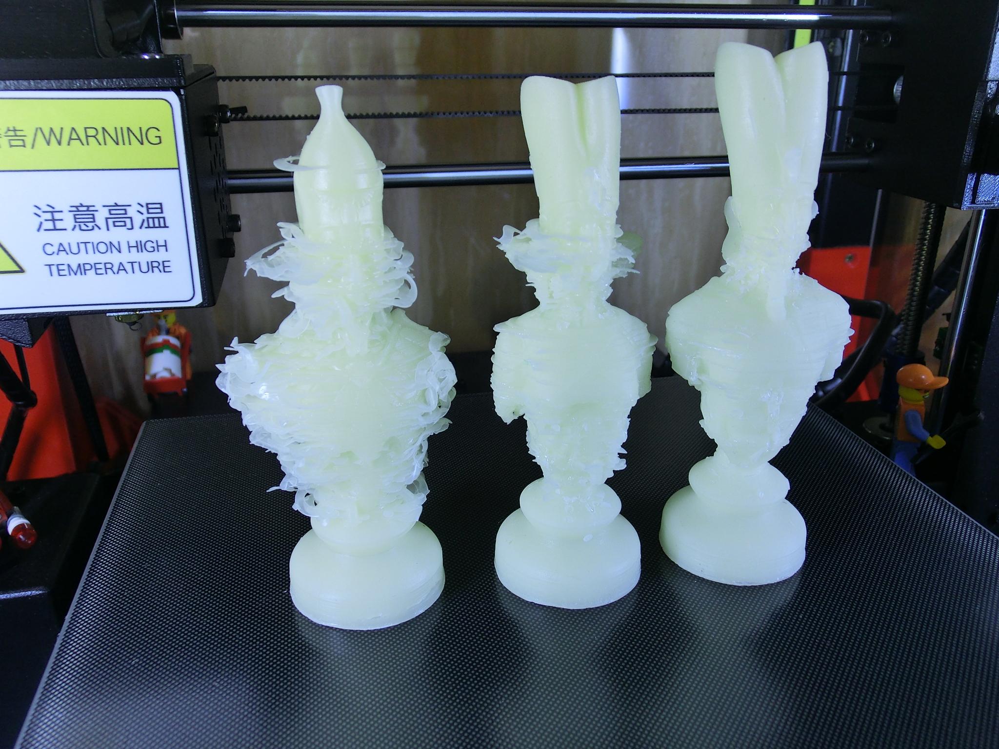

Baroudeur Posté(e) Janvier 19, 2018 Posté(e) Janvier 19, 2018 Bonjour Je suis tout nouveau ici et je découvre l'impression résine avec une Anycubic Photon. Je souhaiterai me faire un set complet de jeu d'échec et j'ai quelques problèmes avec le slicer fourni par Anycubic. Il ne peut pas encore mettre les supports automatiquement et lorsque j'en positionne à la main, il me soulève toute la pièce. Il faut mettre des supports sur la base ? Et comment les positionner. Voilà ce qu'il me donne

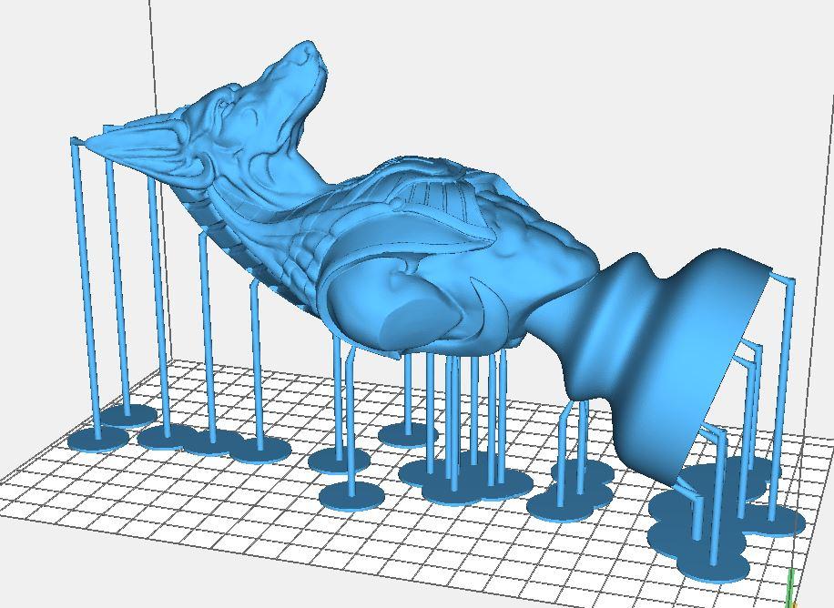

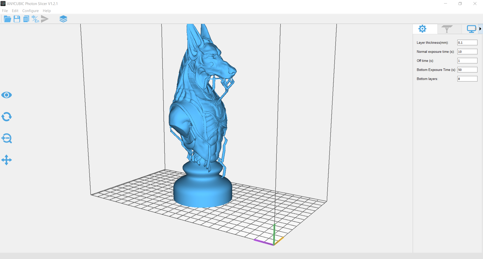

Baroudeur Posté(e) Janvier 20, 2018 Auteur Posté(e) Janvier 20, 2018 @vri8 Pour trancher et mettre des supports avec une imprimante filament j'utilise Simplify3D qui répond à tous mes besoins. Par contre pour l'impression résine, il faut d'abord creuser le modèle (je le fais avec Meshmixer), faire des trous d'évacuation (toujours Meshmixer), et d'après ce que j'ai vu on imprime le modèle penché et non pas sur sa base et il faut mettre des supports par la suite. Je me demande si l'objet ne risque pas de se décoller et si j'ai bien positionné tous mes supports, voilà mon exemple
Baroudeur Posté(e) Janvier 20, 2018 Auteur Posté(e) Janvier 20, 2018 il y a 9 minutes, nono30 a dit : le modèle que tu présentes est imprimable à la verticale sans souci avec une sla / lp il faut bien garder à l'esprit que l'objet est imprimé à l'envers et bien percevoir quelle couche repose dans le vide Le problème avec le slicer maison d'Anycubic, dès qu'on veut mettre des supports, il fait flotter la pièce au dessus du lit. On peut mettre des supports un peu partout, mais impossible de mettre la base au contact du lit sans la truffer de suppports. Par contre pour mettre les supports, le programme est bien fait, on fait glisser la souris de bas en haut sur le modèle, il affiche une ligne dessinant tous les points à la hauteur de la souris et on peut ainsi voir les points orphelins qu'il faut supporter.
Baroudeur Posté(e) Janvier 21, 2018 Auteur Posté(e) Janvier 21, 2018 (modifié) Le slicer maison fait flotter tous les stl qu'on lui donne en cas d'utilisation de supports, et dans ce slicer les réglages sont vraiment minimes Voila le fichier d'installation https://www.dropbox.com/s/dzmbvupe0azylkg/ANYCUBIC Photon Slicer64 Install1.2.1.exe?dl=0 Modifié (le) Janvier 21, 2018 par Baroudeur

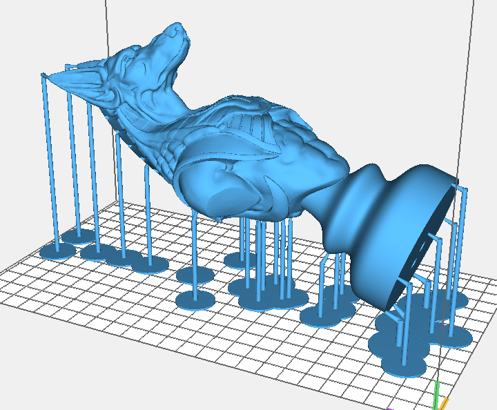

Ekim Posté(e) Janvier 22, 2018 Posté(e) Janvier 22, 2018 (modifié) Bonjour, test avec ce fichier config pour voir si le problème est toujours présent. sauvegarde avant celui d origine pour ma part en testant je n ai plus la difference de hauteur en simulation , je n ai pas de photon .j ai juste changer la ligne supportSpace: 6 en 1 __dlpconf.conf Modifié (le) Janvier 22, 2018 par Ekim

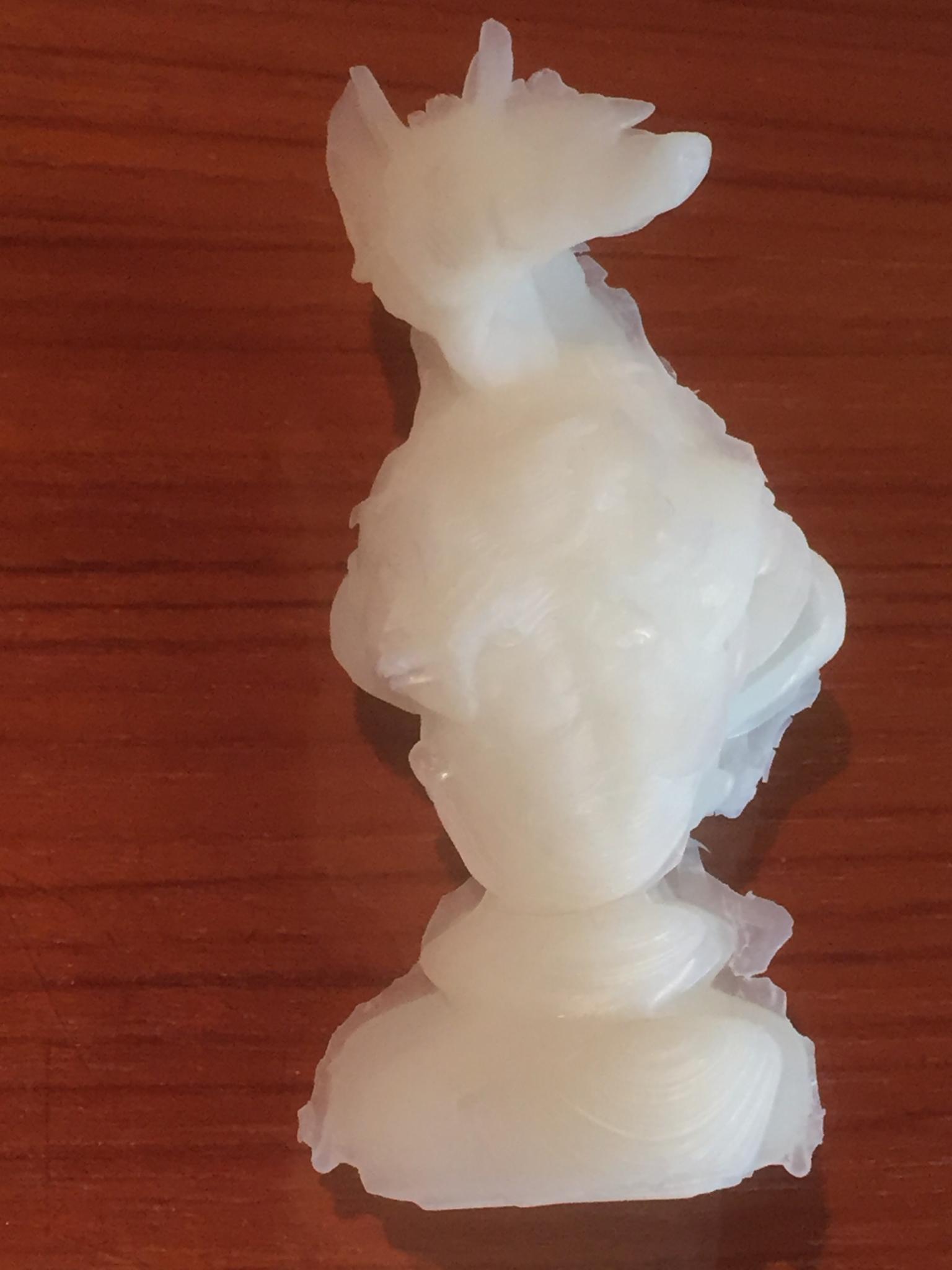

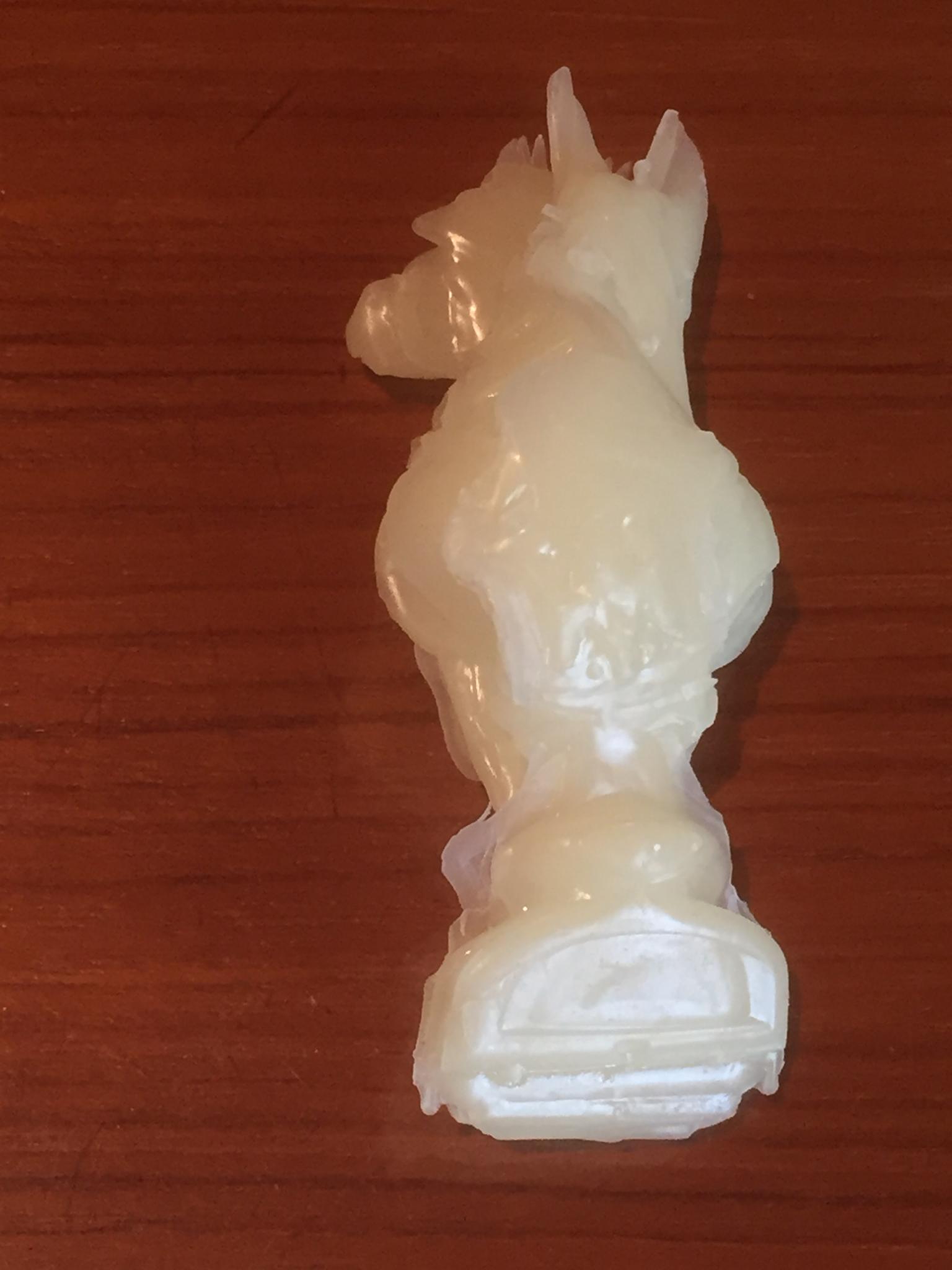

Baroudeur Posté(e) Janvier 22, 2018 Auteur Posté(e) Janvier 22, 2018 Le programme Anycubic Photon est un peu fermé. Voilà ce que je voulais faire Le truc que j'ai obtenu est plutôt de style cubique.... Visiblement j'ai rien compris aux supports. 1
Invité Posté(e) Janvier 22, 2018 Posté(e) Janvier 22, 2018 C'est sûrement que tu as trop de parties dans le vide il n'y a sûrement pas la capacité "bridge" avec une SLA.
Ekim Posté(e) Janvier 22, 2018 Posté(e) Janvier 22, 2018 (modifié) @Baroudeur Utilise meshmixer pour générer les support , sinon il faudrai que tu en mette sous toutes la base de ta piece. voici avec support https://www.grosfichiers.com/BNELe76aFyqbW Modifié (le) Janvier 22, 2018 par Ekim 1
Baroudeur Posté(e) Janvier 22, 2018 Auteur Posté(e) Janvier 22, 2018 @Ekim Merci !!!!!!!!!!!!!!!!!!!! Je vais étudier Meshmixer, exactement ce qu'il me faut, et peut être un jour j'aurais ta maitrise
Ekim Posté(e) Janvier 22, 2018 Posté(e) Janvier 22, 2018 pense aussi a verifier sur leur site le s nouvelles version du slicer ils en sont a la 1.3.3 qui est d aujourdhui http://www.anycubic3d.com/support/show/594032.html il y a du mieux avec les support en génération automatique , mais ce n est pas encore ça , il décale toujours le modèle de 5mm dans les aire

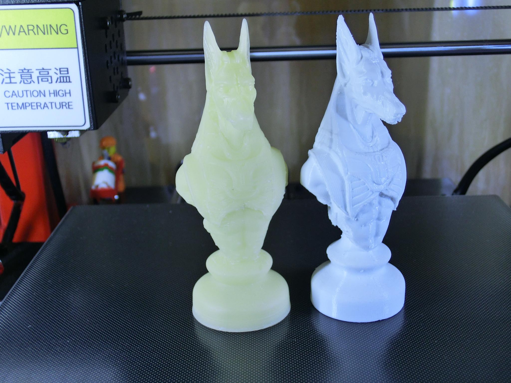

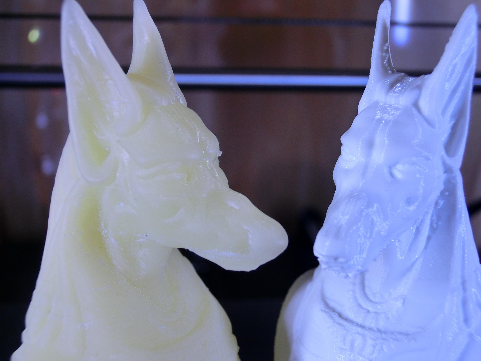

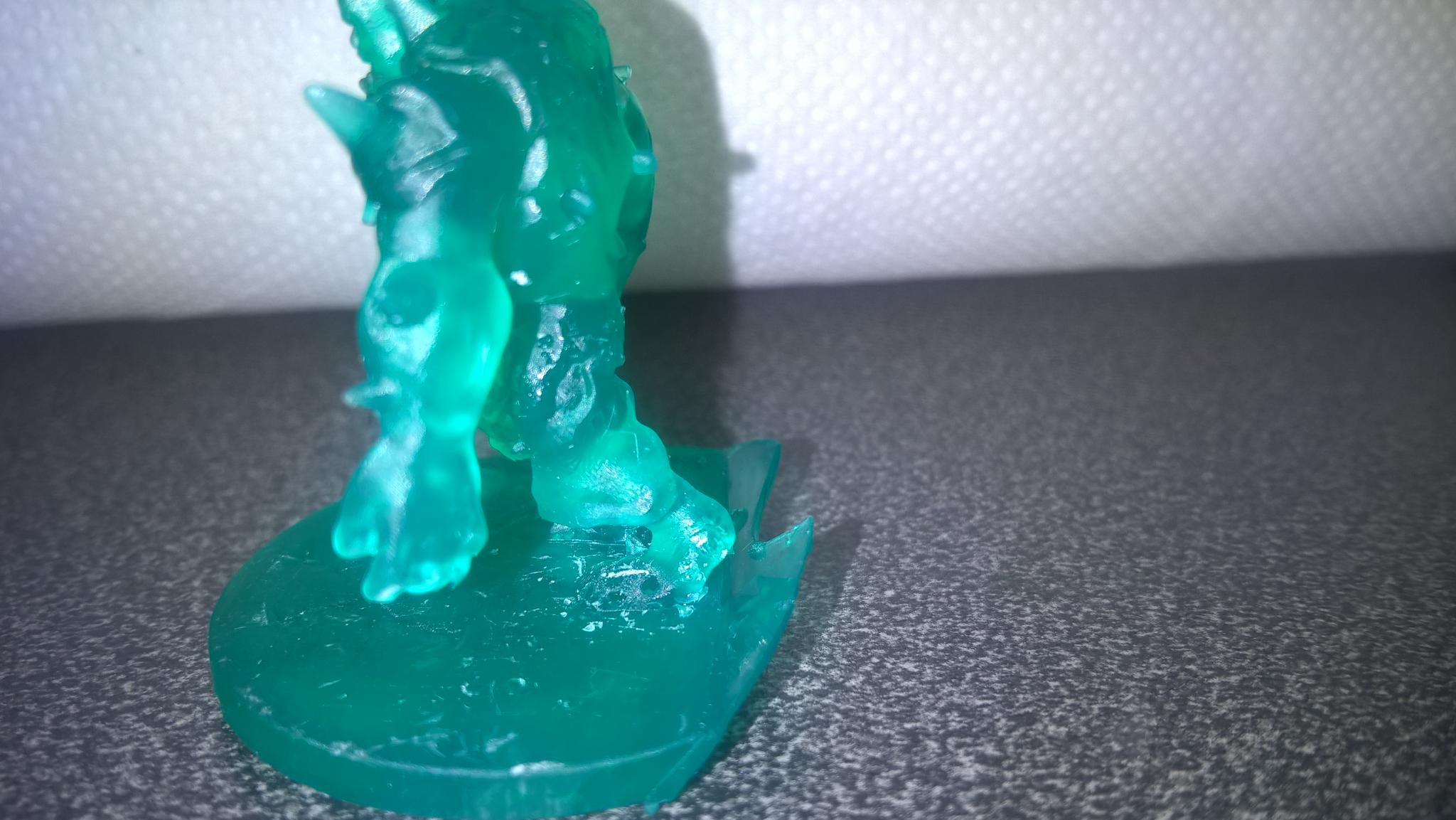

Baroudeur Posté(e) Janvier 24, 2018 Auteur Posté(e) Janvier 24, 2018 @Ekim Nettement mieux avec ton fichier, à gauche SLA, à droite PLA Après au point de vue rendu, ce n'est pas l'effet waouww. SLA imprimé en 0.10, PLA en 0.20 Et j'ai essayé defaire des supports, mais je me suis planté. Pourquoi j'ai toutes ces stries horizontales ?
Ekim Posté(e) Janvier 24, 2018 Posté(e) Janvier 24, 2018 je ne connais pas encore trop les sla mais vu que tu as augmenter l épaisseur des couches a 0.1 au lieu de 0.05 il te faut aussi augmenter le temps d éclairage par couche. j ai refait des test avec la dernière version du slicer de anycubic et c est beaucoup mieux pour les supports. déjà ils se mettent en mode auto puis on peut en rajouter . puis vue que ca fonctionne par couche quelques que soit la surface. tu gagne du temps a coucher la piece.
Baroudeur Posté(e) Janvier 24, 2018 Auteur Posté(e) Janvier 24, 2018 Si toi tu n'y connais rien, moi je connais rien de rien. Je ne sais pas le temps d'expo qu'il faut pour les couches en fonction de leur épaisseur, seul le fait de tester m'apprendra. Je trouve la gestion des supports du slicer Anycubic pas mal aussi, mais il faut bien regarder, je pense qu'il faut en ajouter deci delà.

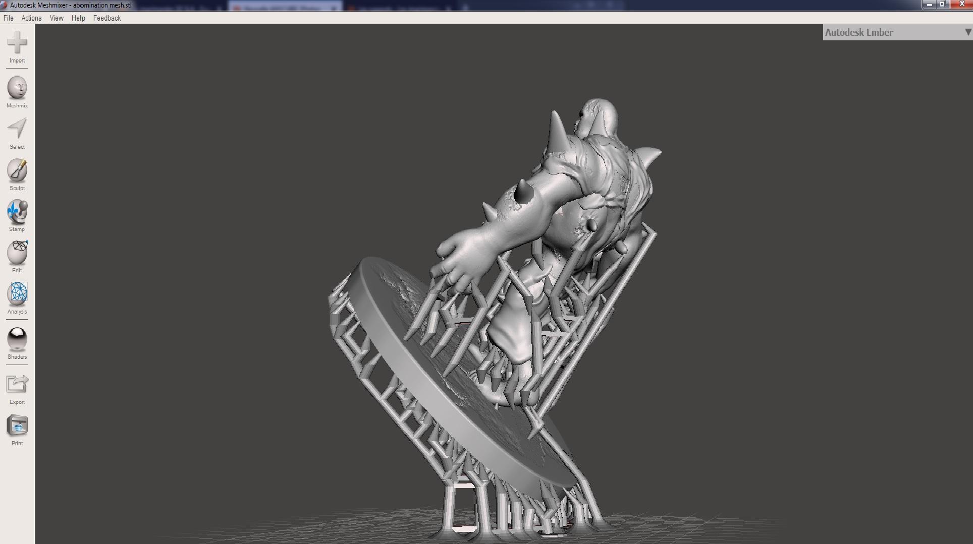

gigui Posté(e) Février 2, 2018 Posté(e) Février 2, 2018 Salut , je galère pas mal aussi avec les supports. Comment imprimes-tu les figurines avec un socle inclus @sigiel? sur ma tracer il n'est pas droit et sur l'abomination il a complètement fail. J'ai imprimé à 45° avec les supports meshmixer preset sla/dlp (qui semble quasiment identique à l'amber mais j'essayerais avec le prochain print).
gigui Posté(e) Février 2, 2018 Posté(e) Février 2, 2018 (modifié) il y a 1 minute, nono30 a dit : bonjour @gigui moi aussi je débute avec la résine mais je ne pense pas qu'il faille incliner systématiquement et quand on incline j'avais lu qu'il fallait un minium de 10 à 20° selon la taille de la pièce, là à vue d'oeil tu es à 45°C. Ah ok , jai lu ça dans un groupe pour la d7 qu'il fallait incliner à 45° pour les figurines ^^" Modifié (le) Février 2, 2018 par gigui
Baroudeur Posté(e) Février 2, 2018 Auteur Posté(e) Février 2, 2018 (modifié) Il y a 5 heures, nono30 a dit : @giguipense aussi que tu as Preform de Formlabs qui peut calculer supports et positionnement automatique. Je ne connaissais pas ce logiciel, pour les supports il a l'air vraiment pas mal. Pour une figurine sur socle, peut-on l'obliger à laisser le socle à plat sur le lit, j'ai testé fissa, il fait flotter le modèle et met des supports sous le socle. Et si on est obligé de mettre le modèle flottant, vaut-il mieux l'imprimer base du socle parallèle au lit ou bien le positionner un peu incliné comme le fait le bouton baguette magique. Modifié (le) Février 2, 2018 par Baroudeur

Baroudeur Posté(e) Février 2, 2018 Auteur Posté(e) Février 2, 2018 il y a 21 minutes, nono30 a dit : moi je mettrais un coup de baguettes magiques car c'est Formlabs et en matière d'impression résine ils sont un cran au-dessus Oui mais impossible de récupérer un fichier stl depuis Preform, le fichier créé est propriétaire
