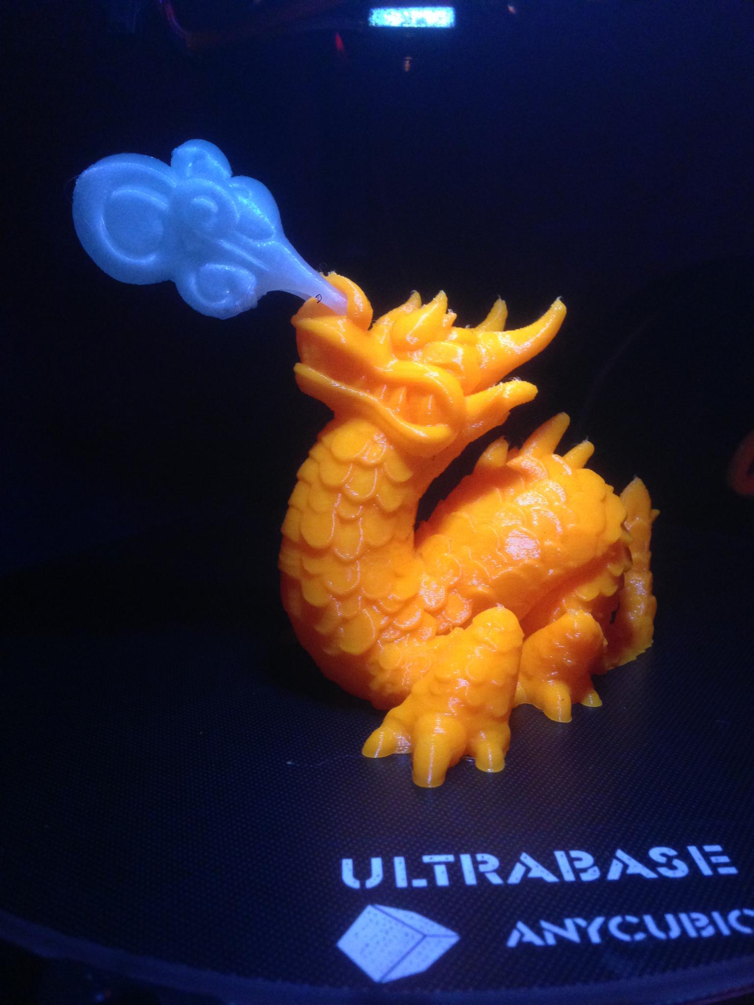

Nenex Posté(e) Février 26, 2018 Auteur Posté(e) Février 26, 2018 (modifié) Bon ! Petite impression avec les tmc2208 a 1.06v et ça semble être tous bon pour le moment Modifié (le) Février 26, 2018 par Nenex
Platator Posté(e) Février 26, 2018 Posté(e) Février 26, 2018 Héhé tu t'amuses bien Je comprends pas l'effet de couleurs. T'as changé de fil en cours de route et il y a un jeu de lumière ?
ubutu Posté(e) Février 26, 2018 Posté(e) Février 26, 2018 salut regarde que les moteur chauffe pas trop sur une longue periode moi je serais toi je baisserais un peut la tension mais ce st moi
Nenex Posté(e) Février 26, 2018 Auteur Posté(e) Février 26, 2018 Salut @Platator Ouais c'est bien ça deux couleurs et ya effectivement un jeu de lumière @ubutu Pour le moment ça a pas l'air de chauffer, aucun vibration moteur. Normalement je devrais être bon si c'est bien les mêmes moteurs que les méga.

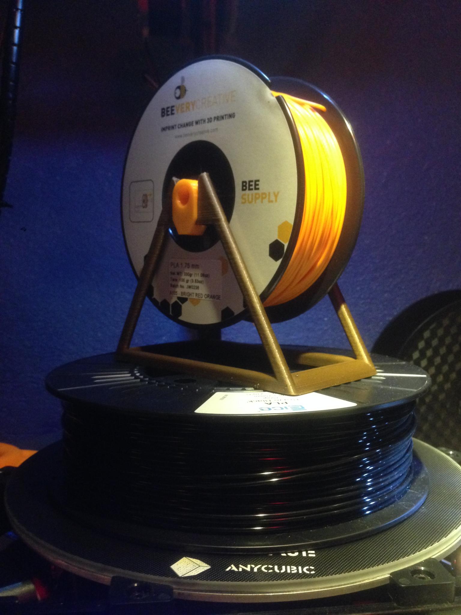

Nenex Posté(e) Février 27, 2018 Auteur Posté(e) Février 27, 2018 Petit support de bobine que j'ai design pour les 330g j'ai aussi fait une bobine a imprimer et que l'on peut mettre 2 fois sur le support, pour par exemple utiliser des kit de filament pour stylo 3D et imprimer en deux couleurs https://www.thingiverse.com/thing:2808075 Support 0.2 PLA Anycubic "gold" | Axe 0.3 PLA BeeVeryCreative "bright red orange"
