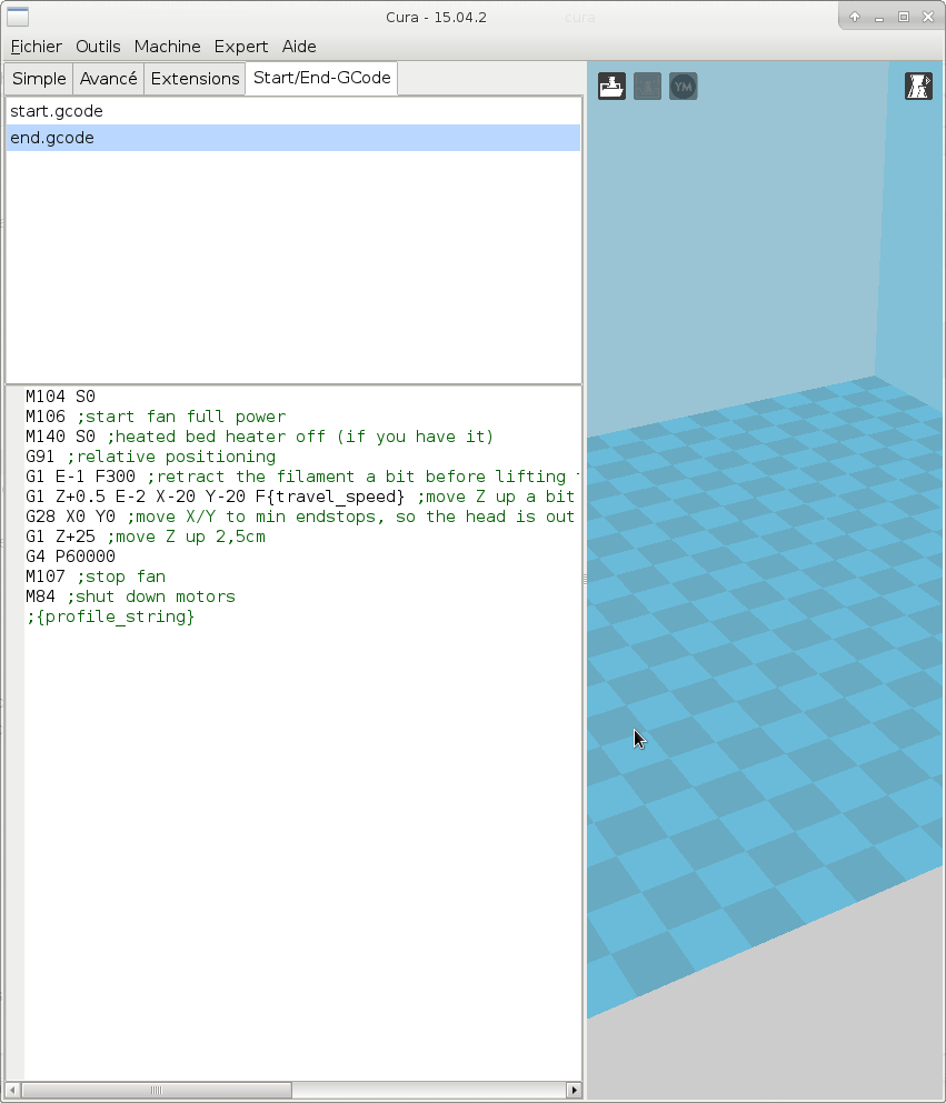

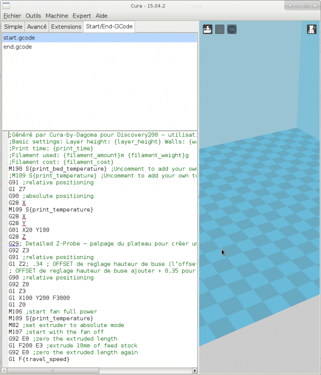

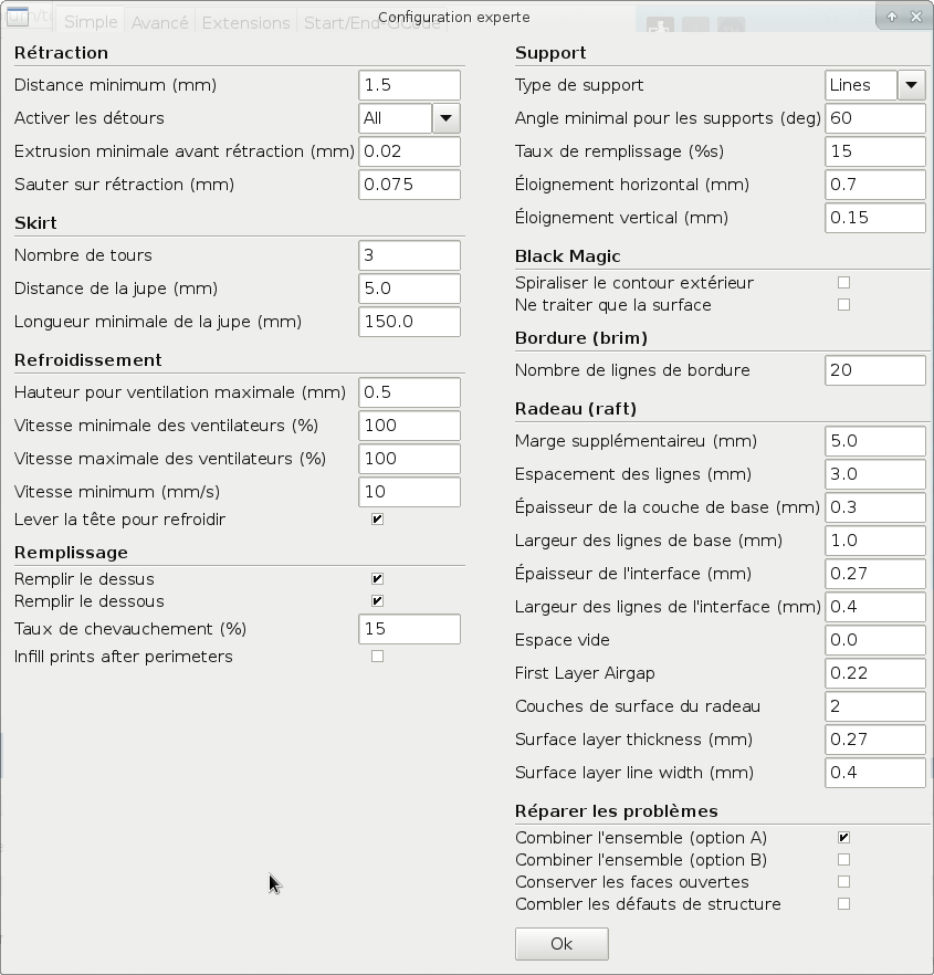

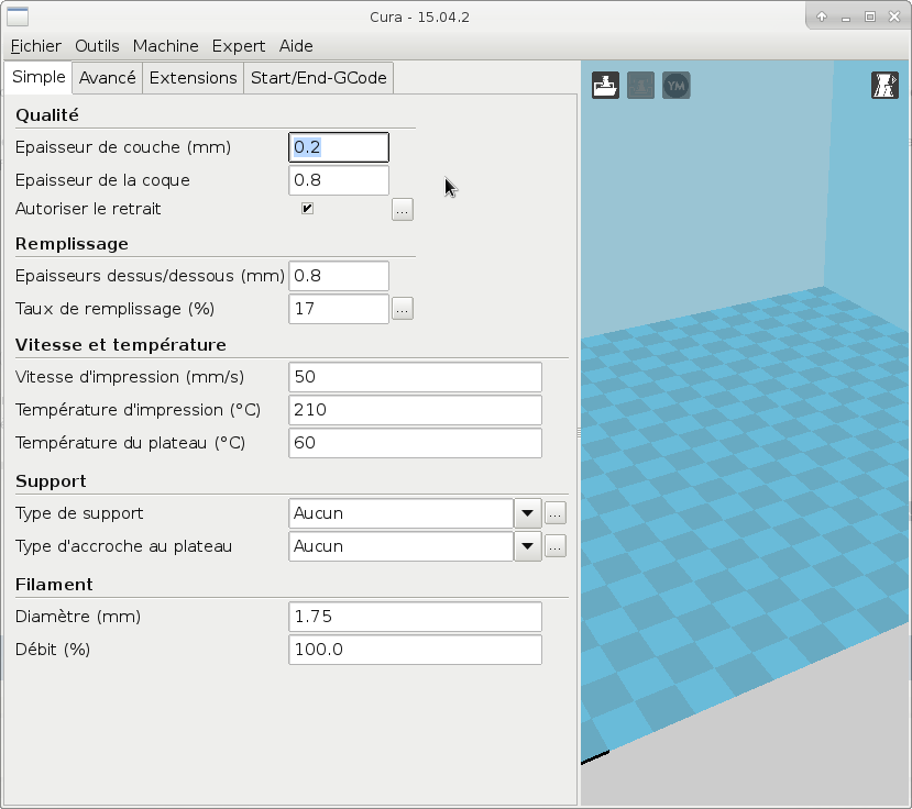

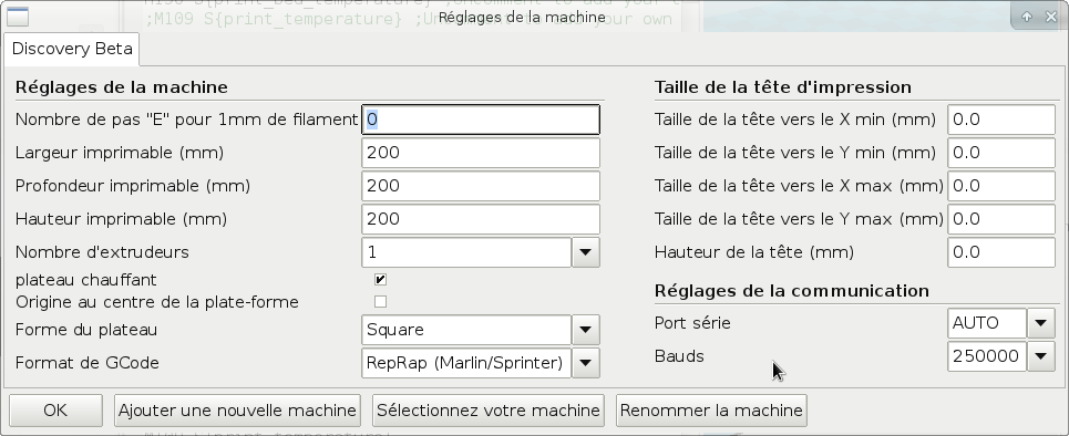

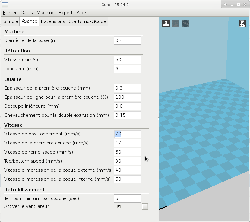

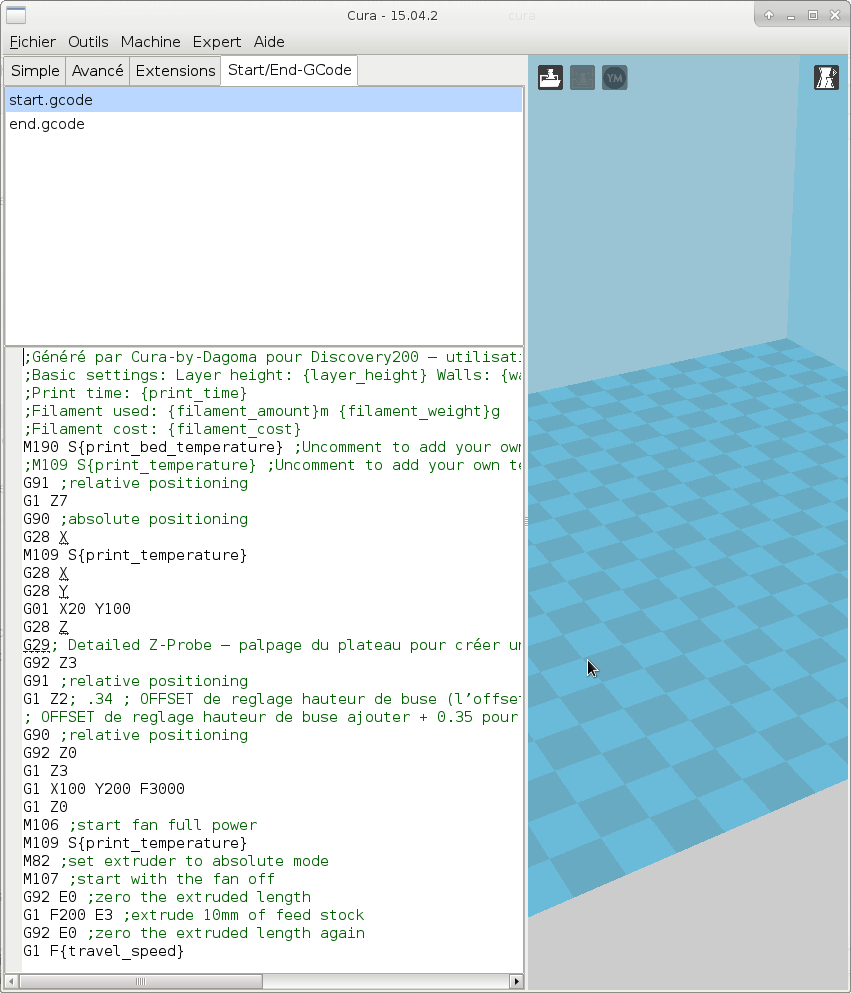

ep6lon Posté(e) Décembre 11, 2015 Partager Posté(e) Décembre 11, 2015 (modifié) Tu peux me faire des impressions d'écrans de tes réglages de cura car j'ai remarqué que le cura 15.04 même avec le fichier Dagoma.ini en mode rapide n'a pas les mêmes paramètres que le cura by dagoma. Quels sont tes meilleurs réglages pour la meilleure impression avec le lit chauffant ? Modifié (le) Décembre 11, 2015 par ep6lon Lien vers le commentaire Partager sur d’autres sites More sharing options...
r2d2 Posté(e) Décembre 11, 2015 Auteur Partager Posté(e) Décembre 11, 2015 Il y a 3 heures, ep6lon a dit : Tu peux me faire des impressions d'écrans de tes réglages de cura car j'ai remarqué que le cura 15.04 même avec le fichier Dagoma.ini en mode rapide n'a pas les mêmes paramètres que le cura by dagoma. Quels sont tes meilleurs réglages pour la meilleure impression avec le lit chauffant ? Voila mes captures d'écrans dans CURA 15.04.2 sous linux, et mon fichier profil. Le paramétrage du firmware influence aussi le comportement de l'imprimante. Pour l'heure je ne suis pas satisfait de mes réglages, je trouve la qualité des surfaces moins bonne qu'avant. J'ai dû toucher quelque chose qu'il ne fallait pas, peut être dans le paramétrage du firmware, ou les réglages experts... Grosso modo j'utilise les réglages proposés par Dagoma dans le tutoriel d'installation de CURA. + pour le lit chauffant la température de 60 degré pour imprimer du PLA J'imprime sur une couche de scotch "Polyimide" de 0.05mm d'épaisseur, tu imprimes sur une plaque de verre si je me rappelle, mes réglages ne sont pas parfait. Je bascule souvent entre réglage manuel et bedleveling à la recherche d'une bonne première couche. J'ai commandé le palpeur, j'espère qu'il sera précis et que le bedleveling deviendra plus fiable que dans ma configuration actuelle. Dago-r2d2.ini Lien vers le commentaire Partager sur d’autres sites More sharing options...

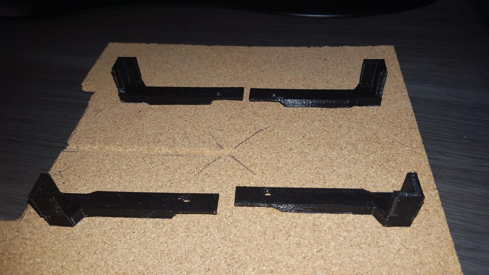

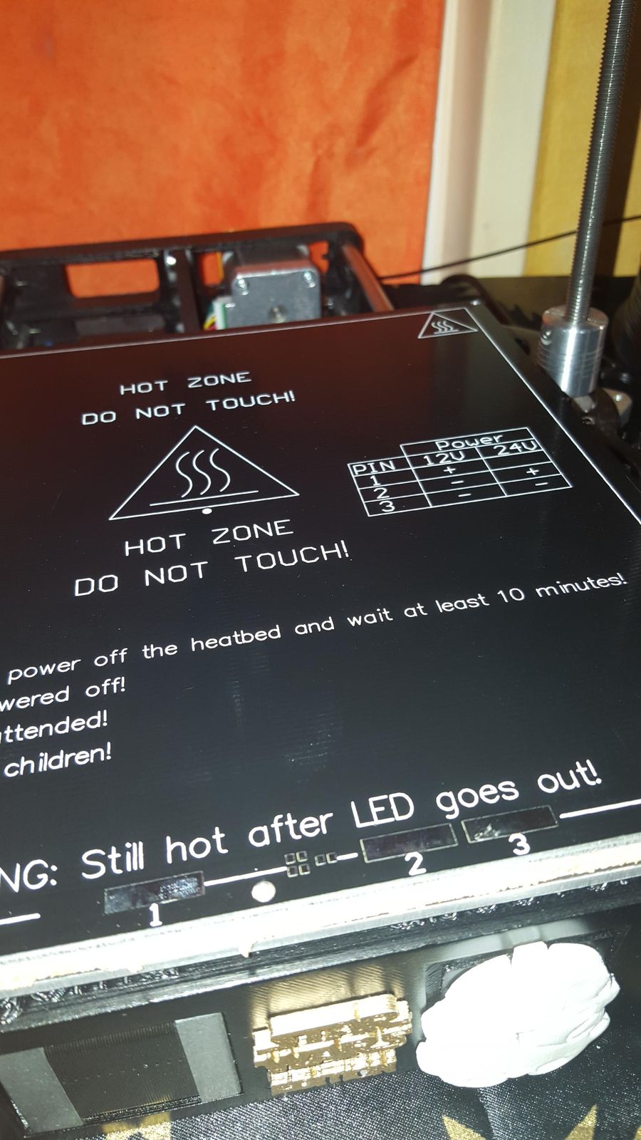

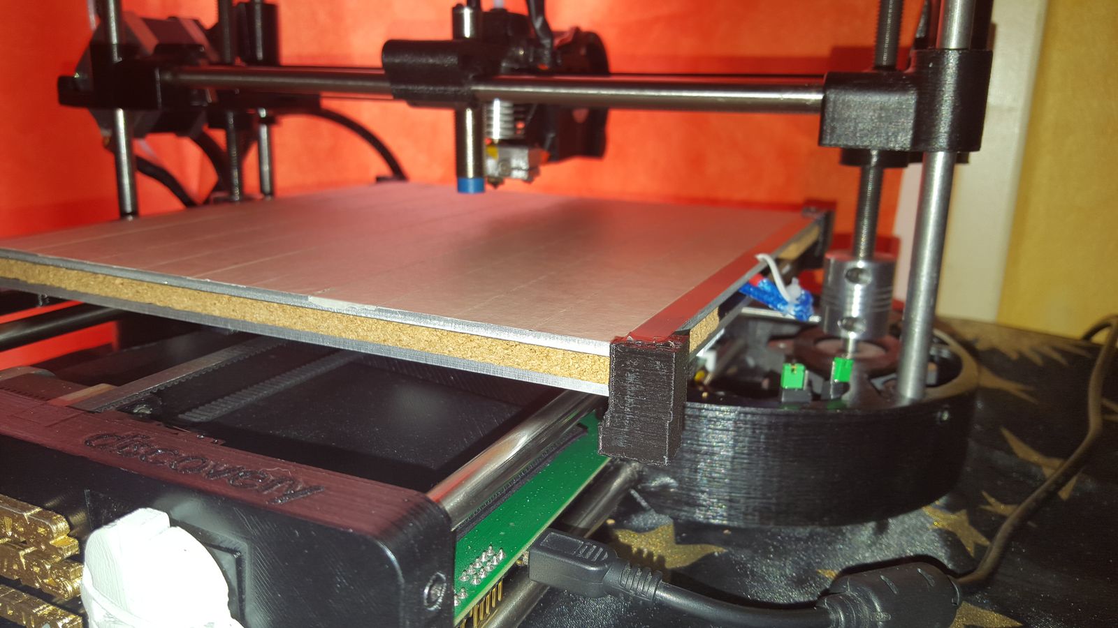

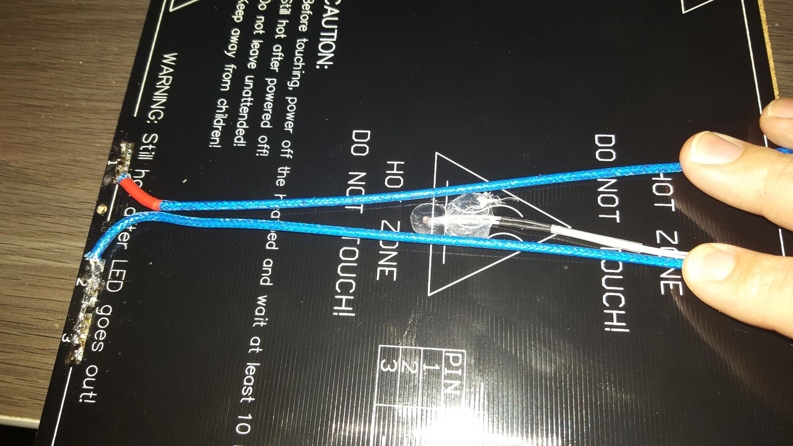

stan42 Posté(e) Décembre 22, 2015 Partager Posté(e) Décembre 22, 2015 (modifié) coucou la team, je réveil le post car je viens de recevoir enfin mon précieux. pas soudé.....pas de notice , pas de thermistance, ouf j'en ai une sous le coude (ntc 100k). je compte le mettre sur le plateau d'origine avec entre, une petite plaque de liège de 5mm d'épaisseur. je ne sais pas encore comment je vais faire tenir tout cela (supports imprimé modifiés ou pinces (lesquelles)), mais si je comprends bien le petit schéma , pour du 12V, le 1 c'est le positif et le 2 et 3 soudés ensemble pour le négatif, du kapton pour le skotch voir même de la colle de pistolet à colle pour la sonde.....sans parler des modifs software. le lit chauffant sera dans le sans inverse de la photo, vous me conseillez quelle orientation pour la connectique ?? suis-je bon ?? merci à vous. PS: la disco sera alimentée par une alim pc atx de 300 W Modifié (le) Décembre 22, 2015 par stan42 Lien vers le commentaire Partager sur d’autres sites More sharing options...
Francis Posté(e) Décembre 22, 2015 Partager Posté(e) Décembre 22, 2015 Il y a 1 heure, stan42 a dit : pour du 12V, le 1 c'est le positif et le 2 et 3 soudés ensemble pour le négatif C'est tutafé ça ! Il y a 1 heure, stan42 a dit : de la colle de pistolet à colle pour la sonde Fait gaffe que la colle tienne avec la chaleur du plateau. Il y a 1 heure, stan42 a dit : sans parler des modifs software Il faut repartir d'un Marlin de base et refaire toute la conf. Lien vers le commentaire Partager sur d’autres sites More sharing options...

stan42 Posté(e) Décembre 23, 2015 Partager Posté(e) Décembre 23, 2015 tout est fait niveau harware . Par contre le marlin rc , je pédale dans la semoule. le lien d'Ep6lon ne fonctionnant plus , quelqu'un aurai un marlin palpeur+ mk3 de dispo?? Lien vers le commentaire Partager sur d’autres sites More sharing options...
r2d2 Posté(e) Décembre 23, 2015 Auteur Partager Posté(e) Décembre 23, 2015 J'ai un marlin dont j'ai modifier le paramètrage pour plateau chauffant MK3 plus palpeur tête blanche. Je vais tacher de le mettre en download quelque part d'içi ce soir. Avec si j'ai le temps, en cette période de fête, les branchements et 2 ou 3 photos. 1 Lien vers le commentaire Partager sur d’autres sites More sharing options...

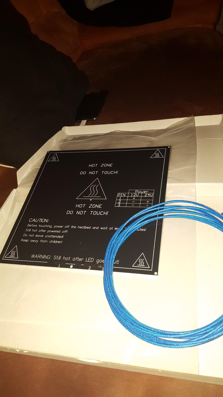

Francis Posté(e) Décembre 23, 2015 Partager Posté(e) Décembre 23, 2015 Juste pour savoir, les fils tu les as soudés par en dessous ? J'ai l'impression qu'on peut les souder des deux côtés. Je ne me trompe pas ? Il y a 4 heures, stan42 a dit : Par contre le marlin rc , je pédale dans la semoule. Qu'appelles-tu par "rc" ? Je pense que le plus simple est de repartir d'un marin complet et de reprendre la configuration de Dagoma en activant le lit chauffant. Tu peux également faire un tour sur cette page. http://www.dagoma.fr/tutoriels/ajouter-un-lit-chauffant/ Lien vers le commentaire Partager sur d’autres sites More sharing options...
Guest flykiller Posté(e) Décembre 23, 2015 Partager Posté(e) Décembre 23, 2015 je pense pas, le dos du mk3 est entierement alu il me semble. les mk3ers j'ai pris une Feuille de Polyétherimide , vous en pensez quoi ? Lien vers le commentaire Partager sur d’autres sites More sharing options...
Francis Posté(e) Décembre 23, 2015 Partager Posté(e) Décembre 23, 2015 (modifié) il y a 46 minutes, flykiller a dit : je pense pas, le dos du mk3 est entierement alu il me semble. les mk3ers j'ai pris une Feuille de Polyétherimide , vous en pensez quoi ? J'ai envoyé un mail à EmotionTech pour avoir des informations sur l'installation du MK3. Modifié (le) Décembre 23, 2015 par Francis Lien vers le commentaire Partager sur d’autres sites More sharing options...
Francis Posté(e) Décembre 23, 2015 Partager Posté(e) Décembre 23, 2015 Voici la réponse de EmotionTech <3 : Citation Bonjour,Concernant le polyimide, il est nécessaire pour l'adhésion du plastique (il existe d'autres solutions).Vous pouvez couvrir la face aluminium du mk3 et imprimer directement dessus ou bien couvrir une plaque que vous positionnez dessus.Concernant l'usage d'une plaque de verre, ce n'est pas impératif dans le sens ou cela était utilisé pour compenser le fait que le mk2 gondolait à la chaleur, ce n'est pas le cas avec le mk3.Vous pouvez cependant en utiliser une si désiré, toutefois cela ne permettra pas l'usage de capteur inductif, dans ce cas, il est préférable d'utiliser une plaque métallique.Les fils sont déjà soudés sur nos mk3 et cette partie se situe effectivement sous la plateau. Lien vers le commentaire Partager sur d’autres sites More sharing options...
stan42 Posté(e) Décembre 23, 2015 Partager Posté(e) Décembre 23, 2015 (modifié) Il y a 2 heures, Francis a dit : Juste pour savoir, les fils tu les as soudés par en dessous ? J'ai l'impression qu'on peut les souder des deux côtés. Je ne me trompe pas ? Qu'appelles-tu par "rc" ? Je pense que le plus simple est de repartir d'un marin complet et de reprendre la configuration de Dagoma en activant le lit chauffant. Tu peux également faire un tour sur cette page. http://www.dagoma.fr/tutoriels/ajouter-un-lit-chauffant/ Tu imagines bien que je suis déjà passe par le site dagoma ....je voulais gagner du temps sur les cadeau de noël a imprimer en abs et pas faire de boulettes . le marlin rc que dagoma redirige sur github.com merci r2d2, je suis dans le rush. Modifié (le) Décembre 23, 2015 par stan42 2 Lien vers le commentaire Partager sur d’autres sites More sharing options...

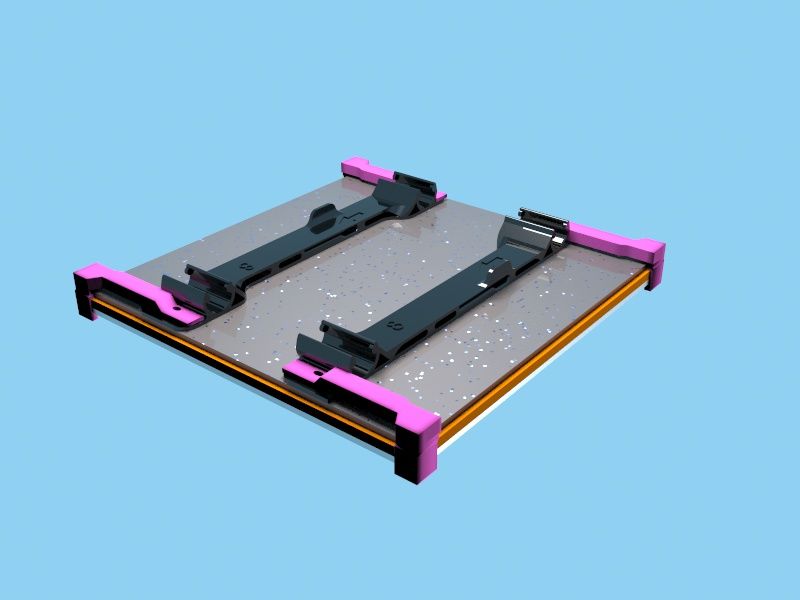

stan42 Posté(e) Décembre 23, 2015 Partager Posté(e) Décembre 23, 2015 merci à toi, moi je me suis aussi dépatouiller mais tous mes axes faisaient la lambada,,,sondes décalées de 20 degrés.....a moins qu'il fasse effectivement 4 à la maison . Pour les support, il faut que je vois avec la chaleur, si c'est OK je mettrai ça en ligne. de retour depuis peu a la base, (courses noël oblige) allé je test ce marlinus..... Lien vers le commentaire Partager sur d’autres sites More sharing options...
r2d2 Posté(e) Décembre 23, 2015 Auteur Partager Posté(e) Décembre 23, 2015 il y a 10 minutes, stan42 a dit : merci à toi, moi je me suis aussi dépatouiller mais tous mes axes faisaient la lambada,,,sondes décalées de 20 degrés.....a moins qu'il fasse effectivement 4 à la maison . Pour les support, il faut que je vois avec la chaleur, si c'est OK je mettrai ça en ligne. de retour depuis peu a la base, (courses noël oblige) allé je test ce marlinus..... Tu n'as pas le même palpeur que moi, cela vaux peut être le coup de comparer les 2 fichiers de conf des firmware officiels Dagoma pour les deux palpeurs. Des fois que... Lien vers le commentaire Partager sur d’autres sites More sharing options...

stan42 Posté(e) Décembre 23, 2015 Partager Posté(e) Décembre 23, 2015 oui oui t’inquiète pas ...deux écrans pour les comparaisons c'est tip top. tout a l'air au poil,,,,,le nord au nord, le sud au sud, les calibrations se font bien, le plateau indique 21°c et l'extrudeur 24°c, je suis pas trop mal là.......je vais tester la résistance de mon scotch a 60 ° et une petite impression en abs.... merci encore. Lien vers le commentaire Partager sur d’autres sites More sharing options...

Francis Posté(e) Décembre 23, 2015 Partager Posté(e) Décembre 23, 2015 il y a une heure, r2d2 a dit : Il va falloir que je fasse quelque chose de mieux que mes simples pinces car elles serrent trop dure mon MK3 et il se bombe. EmotionTech m'a dit que je pouvais mettre du scotch 3M sur le mk3. Le mk3 est fait d'une plaque en alu qui n'est pas censé se déformer. Lien vers le commentaire Partager sur d’autres sites More sharing options...
