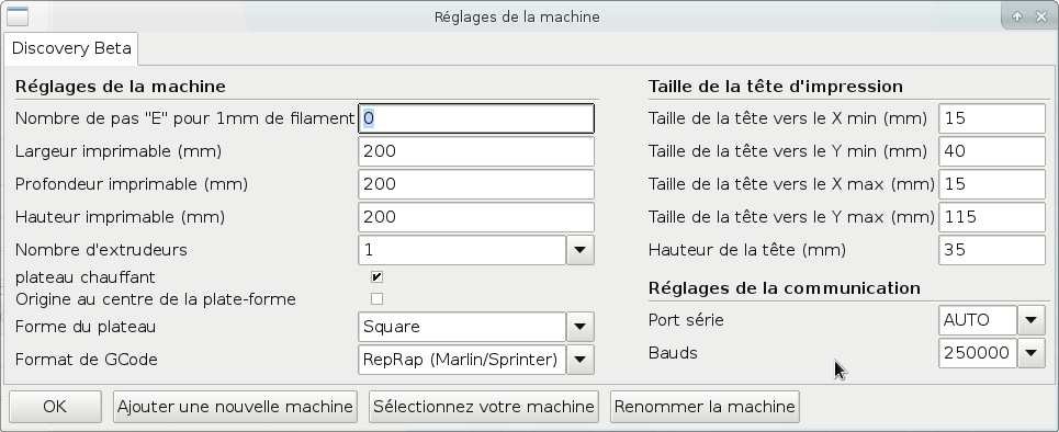

r2d2 Posté(e) Janvier 10, 2016 Auteur Partager Posté(e) Janvier 10, 2016 Il y a 21 heures, minipousse01 a dit : bon je comprend plus rien R2D2 j'ai injecter ton firmware et la le capteur ne détecte pas le plateau et le MK3 ne s'allume pas donc là je ne vois pas ou ca peux clocher ??? HELP ???? As tu coché dans la configuration de la machine la case plateau chauffant ? Il y a 10 heures, bloutix a dit : Est tu sure que ton gcode est bien généré avec les options du plateau chauffant? normalement si le plateau chauffant est déclaré dans le gcode rien ne se passe tant qu'il n'atteint pas la température de consigne. en début de G-CODE de départ as tu décommanté M190 S{print_bed_temperature} ? La led rouge du lit chauffant doit s'allumer, en début de séquence d'impression. Une ressistance chauffant cela ne doit pas être polarisé à mon avis mais une led ça l'est, il faut peut être inverser le branchement du lit chauffant sur la carte. Chez moi le fil rouge et noir est du coté du bornier power et le fil rouge du coté du bornier de la buse. Lien vers le commentaire Partager sur d’autres sites More sharing options...
minipousse01 Posté(e) Janvier 10, 2016 Partager Posté(e) Janvier 10, 2016 Salut R2D2 je dois changer dans mon xml le M190 mais quand tu dit décommanté tu fait quoi exactement ? Je suis novice en gcode, après dans la configuration machine tu parle de Cura ? Merci !!! Lien vers le commentaire Partager sur d’autres sites More sharing options...

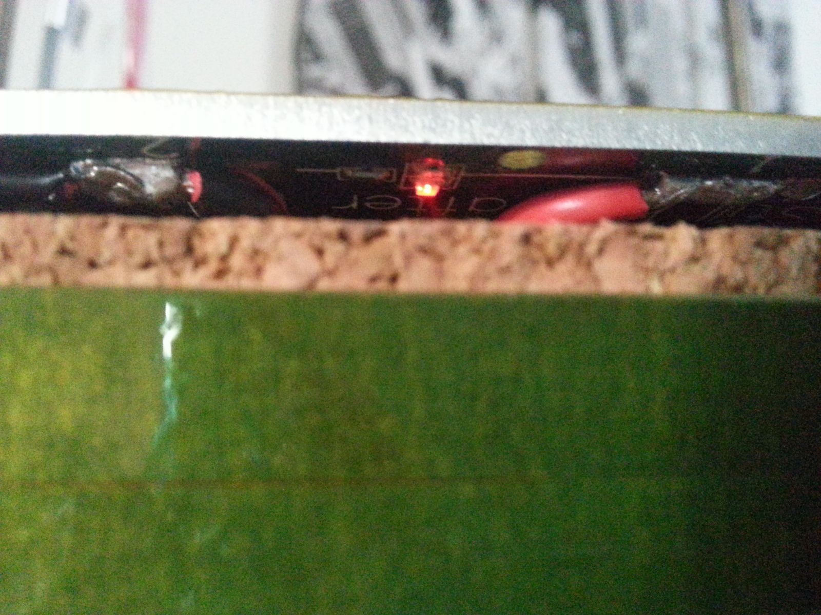

minipousse01 Posté(e) Janvier 10, 2016 Partager Posté(e) Janvier 10, 2016 super rendu Wotever !!! manque plus qu'une petite peinture noir de ton caisson et on ce rapproche des machines de pros... Je suis loin d'un telle résultat car j'ai voulu installer un Mk3 et la c'est la galère car j'ai injecter le firmware et la machine répond bien mais j'ai le mk3 qui ne s'allume pas malgrés une inversion de polarité sur la carte du heatbed comme l'installe de R2D2.... je ne sais pas quoi faire car dans Cura le plateau chauffant ainsi qu'une température de 60° est bien inscrit mais rien ne s'allume ou ne se met en chauffe au niveau du plateau ....je suis déçu car je pensais que ce ne serais pas trop galère à gérer au niveau de l'installe , si quelqu'un a des idées je veux bien tester. MERCI !!! Lien vers le commentaire Partager sur d’autres sites More sharing options...
r2d2 Posté(e) Janvier 10, 2016 Auteur Partager Posté(e) Janvier 10, 2016 As-tu testé le mk3 sans le brancher à l'imprimante en l'alimentant directement avec du 12V pour voire si la led s'allume et s'il chauffe ? Lien vers le commentaire Partager sur d’autres sites More sharing options...
minipousse01 Posté(e) Janvier 10, 2016 Partager Posté(e) Janvier 10, 2016 Salut R2D2 voilà où j'en suis après tout ces essais j'ai tester ton firmware et celui de Bloutix et pour l'instant il y a que le tiens qui passe le mieux l'autre par en couille au niveau de l'axe Y ???? Donc je met les même paramètres que toi j'ai pris ton fichier dago.ini je lance une impression les 9 points de contrôle avec le palpeur nickel la buse marche bien aussi mais le plateau ne s'allume pas au niveau des leds....il faut juste que je règle un peu la hauteur de la buse. Sinon j'ai tester avec l'alimentation en directe avec le plateau et il s'allume donc il y a un truc au niveau de la carte qui bloc l'alimentation du plateau , j'ai même essai d'inverser le branchement des 2 fils du plateau sur la carte et pas mieux.....donc la incompréhension total....???? Je m'arrache le peu de cheveux qu'il me reste............. Lien vers le commentaire Partager sur d’autres sites More sharing options...

minipousse01 Posté(e) Janvier 10, 2016 Partager Posté(e) Janvier 10, 2016 (modifié) Merci les gars je vais tester....par contre cela ne me dit pas pourquoi la carte ne m'alimente pas la plateau..... Modifié (le) Janvier 10, 2016 par minipousse01 Lien vers le commentaire Partager sur d’autres sites More sharing options...
Invité Posté(e) Janvier 10, 2016 Partager Posté(e) Janvier 10, 2016 Si la sonde de température ne donne pas la bonne information, il est possible que Marlin ne veuille pas chauffer le plateau. Lien vers le commentaire Partager sur d’autres sites More sharing options...
minipousse01 Posté(e) Janvier 10, 2016 Partager Posté(e) Janvier 10, 2016 Salut Plexy, ce qui me chagrine c'est que brancher en directe sur alimentation le plateau s'allume et lorsqu'il est branché sur la carte rien ne s'allume. ..????? Lien vers le commentaire Partager sur d’autres sites More sharing options...
r2d2 Posté(e) Janvier 10, 2016 Auteur Partager Posté(e) Janvier 10, 2016 il y a 12 minutes, plexy a dit : Si la sonde de température ne donne pas la bonne information, il est possible que Marlin ne veuille pas chauffer le plateau. bien vu ! j'étais en train de faire des tests sur mon imprimante pour aider minipousse01 et elle est tomber en rade. Dans mon cas c'est un des fil de la sonde de température de la buse qui s'était débranché ! Je continue mes test minipousse01 en mode connecté tu peux voire d'enventuels msg d'erreur, donner des consignes de chauffe et suivre les courbe de temp Lien vers le commentaire Partager sur d’autres sites More sharing options...

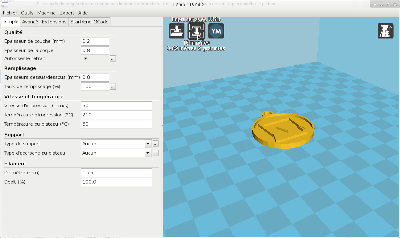

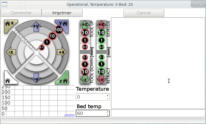

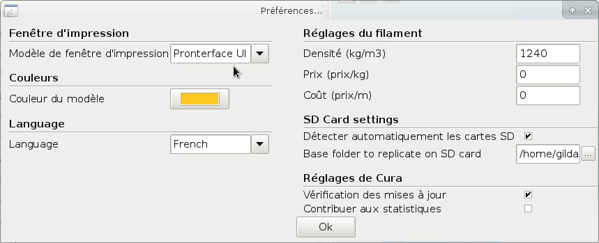

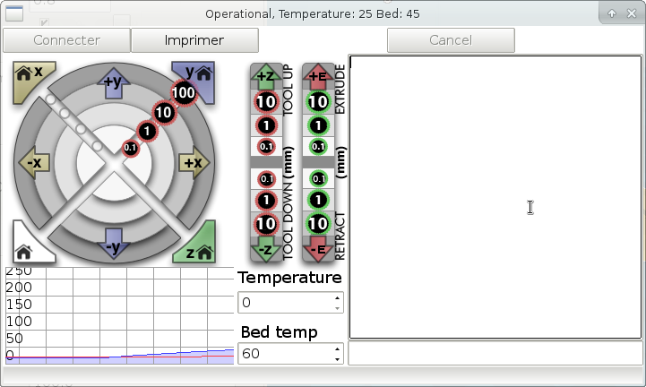

r2d2 Posté(e) Janvier 10, 2016 Auteur Partager Posté(e) Janvier 10, 2016 tu peux faire le test suivant avec CURA, comme l'indique ailleur bloutix choisi "Pronterface UI" dans les préférence (peut être faut-il installer Pronterface (print run) pour avoir l'option) charge un fichier, connecte l'imprimante en USB, clique sur le deuxième icone dans la partie droite de l'écran "imprimer en usb" attend quelques secondes si tu as dans le titre de la fenetre une des température a "0" comme sur la copie d'écran ci-dessus, c'est qu'un cable de sonde de température est débranché coupé... ou que la sonde est HS. Là j'ai rebranché le cable, et saisie une température pour le lit chauffant, et la courbe monte doucement : Lien vers le commentaire Partager sur d’autres sites More sharing options...

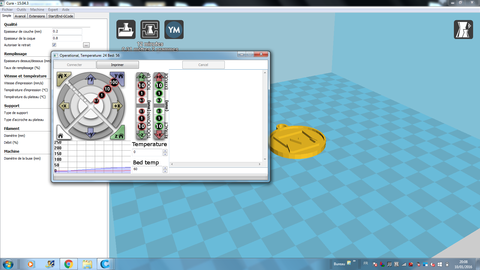

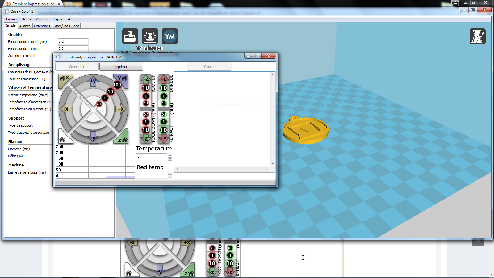

minipousse01 Posté(e) Janvier 10, 2016 Partager Posté(e) Janvier 10, 2016 R2D2 j'ai fait le test et j'ai cela comme affichage ???? pas de chauffe .... Lien vers le commentaire Partager sur d’autres sites More sharing options...
r2d2 Posté(e) Janvier 10, 2016 Auteur Partager Posté(e) Janvier 10, 2016 dans Bed temp met une temperature et "enter" ou "tab" Lien vers le commentaire Partager sur d’autres sites More sharing options...
minipousse01 Posté(e) Janvier 10, 2016 Partager Posté(e) Janvier 10, 2016 PUTAIN.....pardon pendant que je t'écrivais ce post j'ia mis au hasard une temps de 60 ° dans bed temp et j'ai la led rouge qui s'allume et la température qui monte tout doucement....on est sur la bonne voie je croise les doigts...... trop fort ce R2D2 Lien vers le commentaire Partager sur d’autres sites More sharing options...
