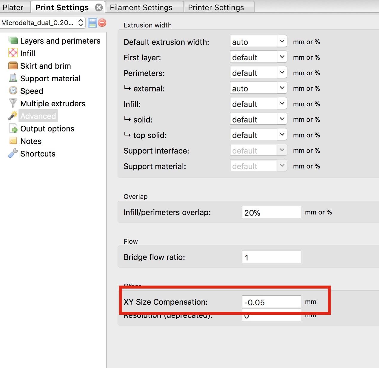

Autre astuce que je suis en train de tester, plutôt que de bidouiller le flow qui peut avoir des effets secondaires pas cool (délaminage/sous-extrusion), la compensation en X-Y des slicers.
Dans slic3r par ex :
Je teste aussi la fonctionnalité adaptative layer heights de Slic3r (version originale, pas Prusa Edition) à 50% qui est censée rajouter du détail là où c'est nécessaire..

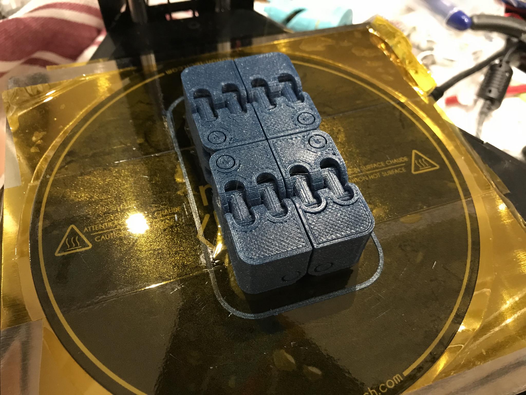

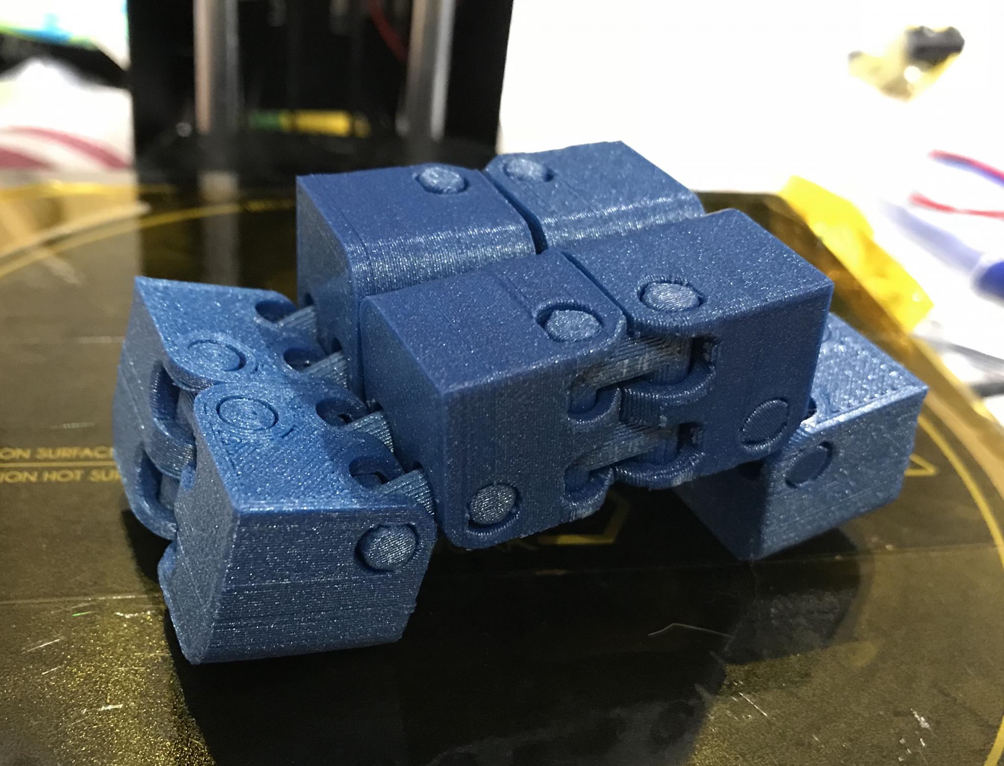

Pour moi le mono couleur s'est bien passé (je suis positivement surprise, je n'y croyais pas trop), et en plus ça bouge de partout (en décoinçant un peu la première fois, mais sans forcer) :
IMG_4539.thumb.JPG.2f2059bc3fe033ab1bbe39f134b61f7e.JPGIMG_8093.thumb.JPG.137c9f5c4ffffb36a0c6581a3cbec1c1.JPG
Comme j'ai voulu aller vite pour voir si ça allait rater la qualité n'est pas top (couches entre 0.2 et 0.3, pas assez de top layers vu les trous), mais c'est fonctionnel.
Ce soir je reste en plus fin (0.1). Par contre je suis contrariée, j'ai voulu recalibrer mon plateau avant de lancer l'impression pour être sure d'être aux petits oignons, et au final c'est moins bien calibré que ces derniers jours >_<  (quand le mieux est l'ennemi du bien..)
  • Haha 1
@Marlequeen : mieux que mes précédents essais. Tu as mis des supports ? C'est quoi la feuille jaune sur ton bed ?

Je vais essayer cette option car pour les delta vu que l'on ne peut pas jouer sur les Steps per mm des axes X et Y comme des cartésiennes .

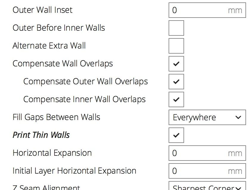

Petite question, marlequeen, j'ai trouvé ce paramètre dans slic3r mais existe-t-il sous cura (j'ai pas trouvé). J'ai maintenant des bons résultats sous cura et si je peux éviter de me retaper de re-régler les paramètres sous un autre slicer...

Non, pas de supports, imprimé en 40mm/s en couches de 0.2 à 0.3, ventilation à fond et bridges à 10mm/s. Environ 4h d'impression.
La feuille jaune est juste une bande de scotch kapton (enfin 3 de 50mm de large côte à côte). Cela m'évite de bousiller mon bedfix dès que je me rate sur l'offset en Z (surtout en double extrusion), si j'abime ou écrase trop il y'a juste une bande de scotch à changer. L'adhésion est très bonne, ça fait un rendu miroir et ça se détache facilement sans avoir peur d'y laisser le bedfix. Le rouleau de 30m coûte 3-4€ fdp in sur Aliexpress ;)

Pour Cura  tu as du paramétrage équivalent (j'ai la version anglaise, c'est dans la section "Shell" - coquille) :
Tu peux jouer sur les compensations ainsi que sur le "horizontal expansion"
Merci pour l'info sur Cura. je vais regrader ça.

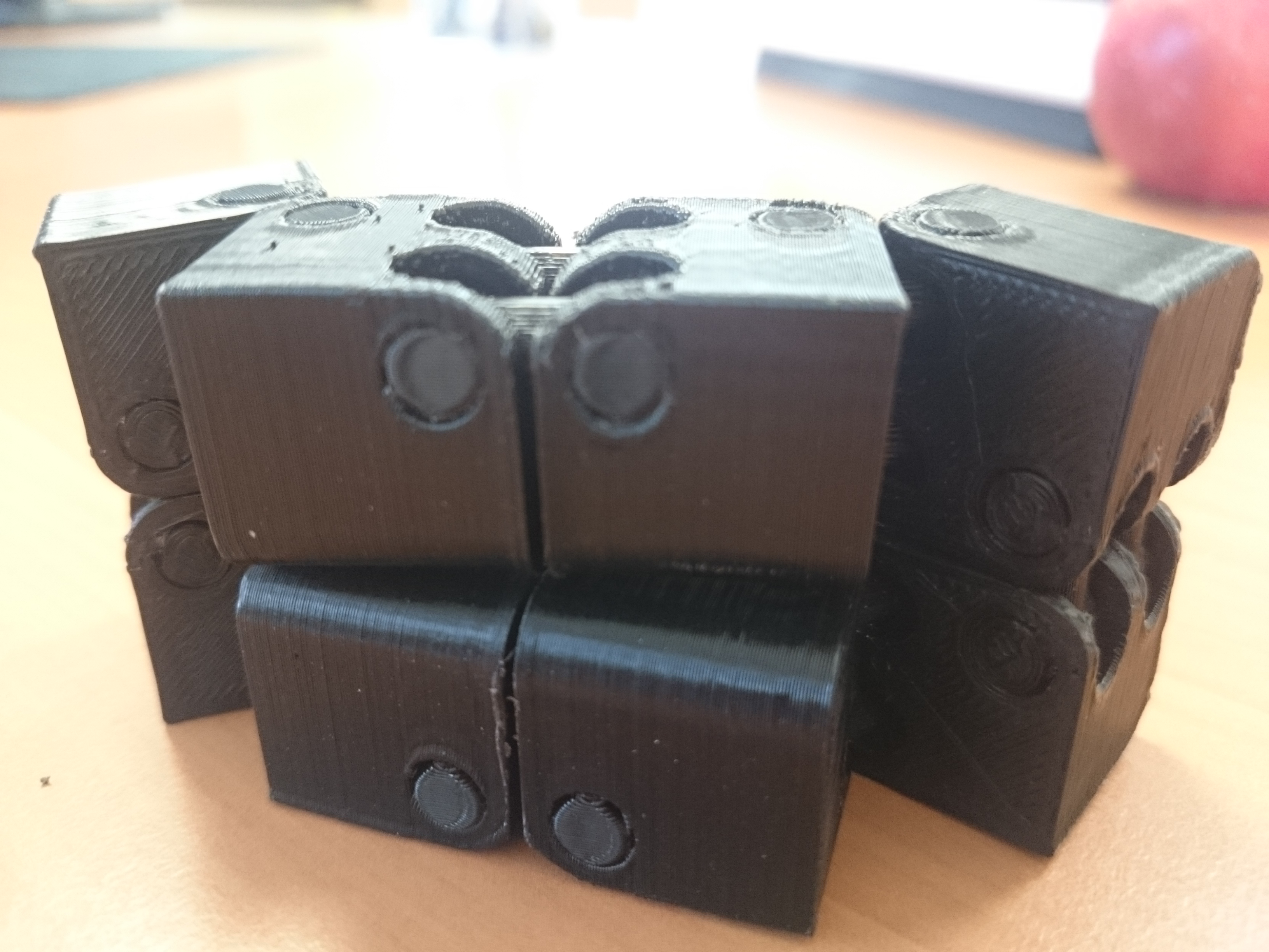

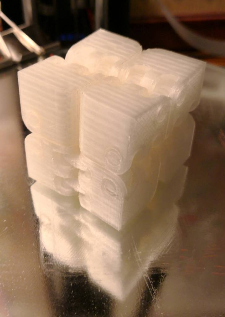

Salut, hier soir j'ai lu ce post, du coup en rentrant du boulot cette nuit j'ai lancé à l'arrache l'impression de votre pièce "défi" !
Bon j'ai juste oublié d'enlever le brim (jupe) du coup forcément ça a collé un peu...
Mais bon sinon voilà le résultat !
Challenge relevé ! Bravo ma cr-10 !1be4a5d75666ec0b78cd3abdec97aa0e.jpg&key=30ee57b00bf4bc7953560d81ed2648f5645d6ad8299746c59644d4f79254cc1d064a20134c4cd04156d3ccf4b48640c5.jpg&key=ed5d164341752bc644c6e953dc3d75ae0449507cf7dc5dc736e0d3ad61bb8344
Envoyé de mon D6503 en utilisant Tapatalk
@lemmings pinaize ce n'est pas tip top, et c'est très étonnant que le Z soit à ce point "écrasé". En général c'est la dimension qui est la plus "respectée" par l'imprimante.Tu es sûr que tu n'écrases pas trop ta première couche ? Le plateau miroir est bien calibré ?
