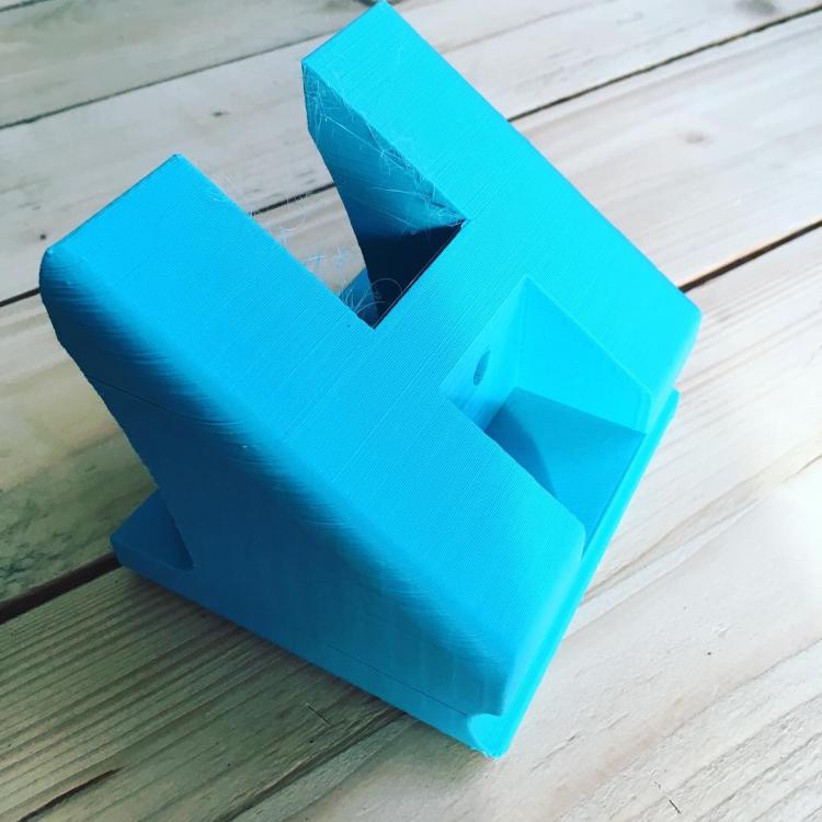

EscargotLJ Posté(e) Février 5, 2018 Posté(e) Février 5, 2018 Le 27/01/2018 at 15:07, cr1cr1 a dit : Joli vos impressions en deux couleurs. La petite tour derrière est la tour de purge ? Donc un seul extrudeur et deux feeders ? C'est un changement de buse et ajout d'un feeder que vous avez fait ? Voici mon dernier print-in-place : vraiment top ! Bonsoir @cr1cr1, Je découvre, je viens d'installer Cura 3.1 et me demande évidemment quelles sont les réglages, buse et profil qui permettent d'arriver à un résultat aussi propre !? Je fait du modélisme au 1/87è et je vais avoir besoin de pousser au max. C'est possible d'avoir les infos ? @ bientôt
cr1cr1 Posté(e) Février 5, 2018 Posté(e) Février 5, 2018 Bonsoir @EscargotLJ, j'utilise les réglages quasiment standards de Cura 3.1 pour mon imprimante (Creality CR-10), une température légèrement supérieure aux normales (entre 200 et 215°C) et 0.5mm de plus de rétractation. Après, j'ai de nombreux profils. Tu pourras les créer au fur et à mesure de tes expérimentations ! Mais ces réglages de profils dépendent à la fois du modèle d'imprimante et du filament que tu utilises : tous les PLA ne se valent pas par exemple. Voir des changements peuvent se produire d'une couleur à l'autre ! Pour info, mon filament vient de Grossiste3D. 1

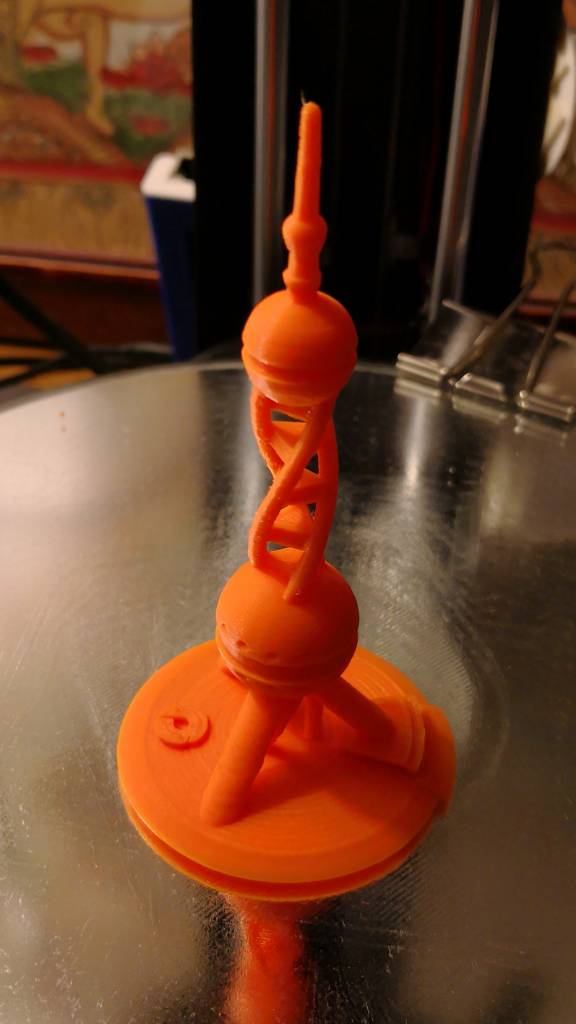

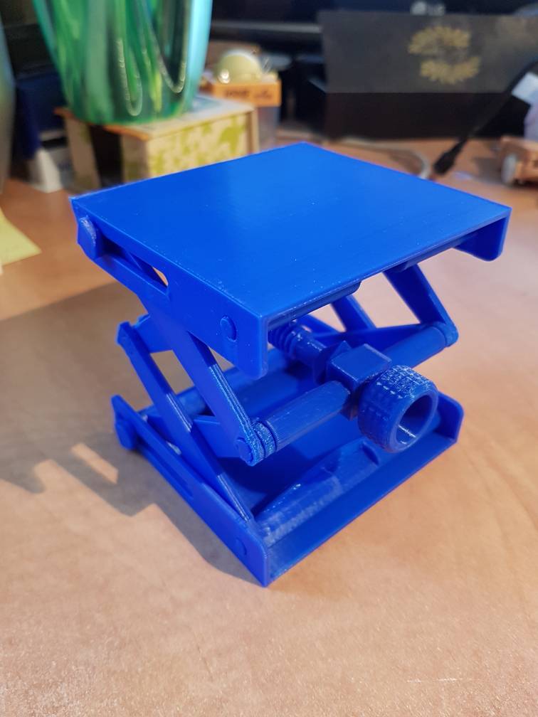

keflo Posté(e) Février 7, 2018 Posté(e) Février 7, 2018 Voilà la petite tour de polymaker Envoyé en utilisant Tapatalk
BastienX8 Posté(e) Février 7, 2018 Posté(e) Février 7, 2018 Ah joli la tour, j'en ai aussi déjà fait une, j'aime bien son design

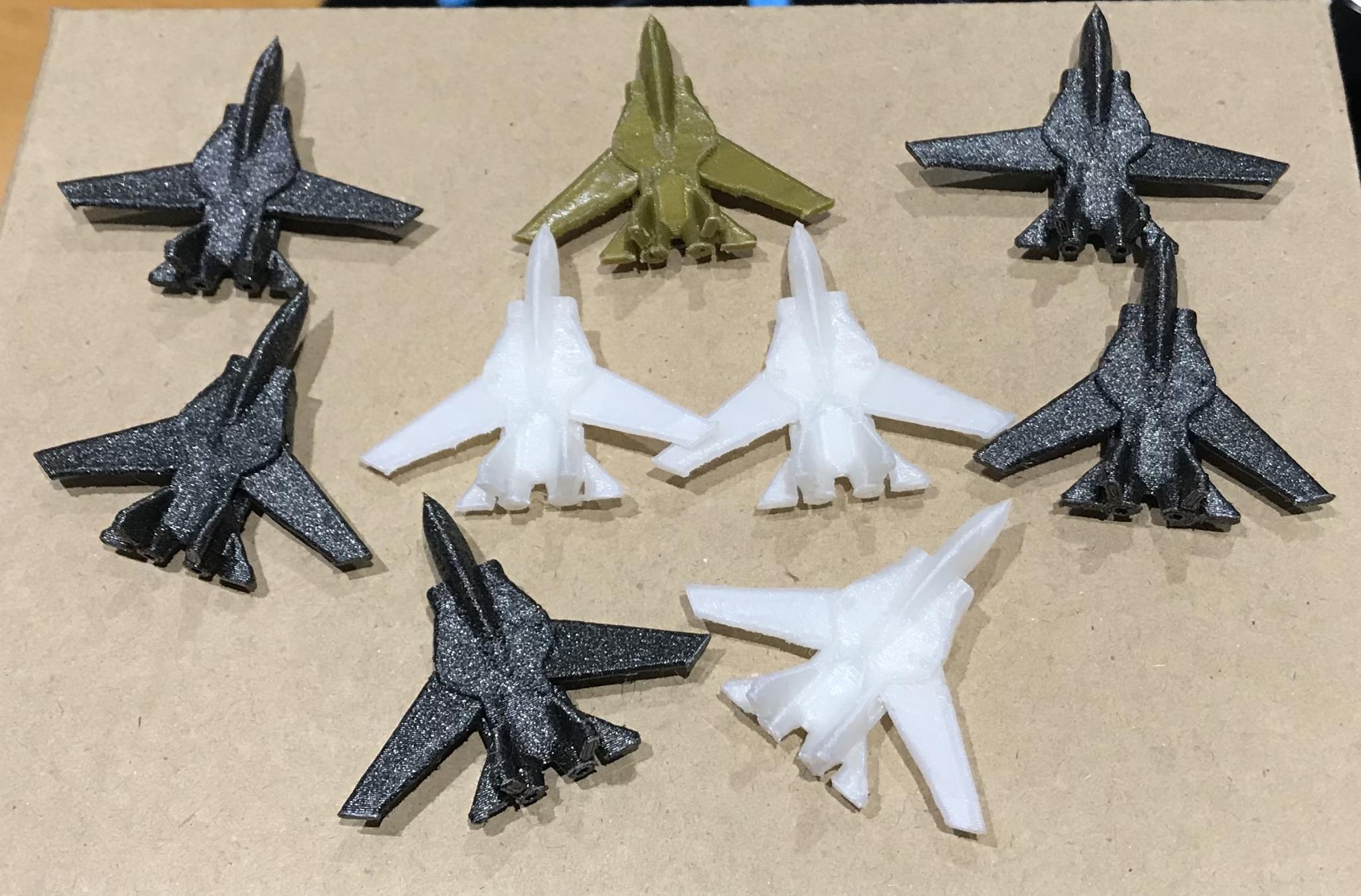

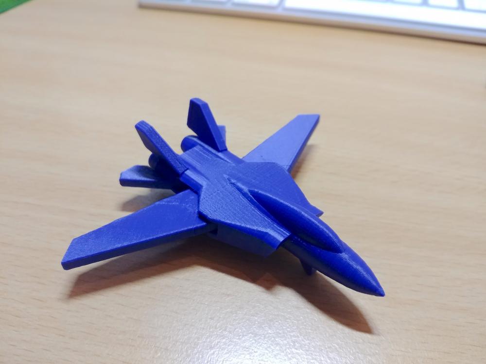

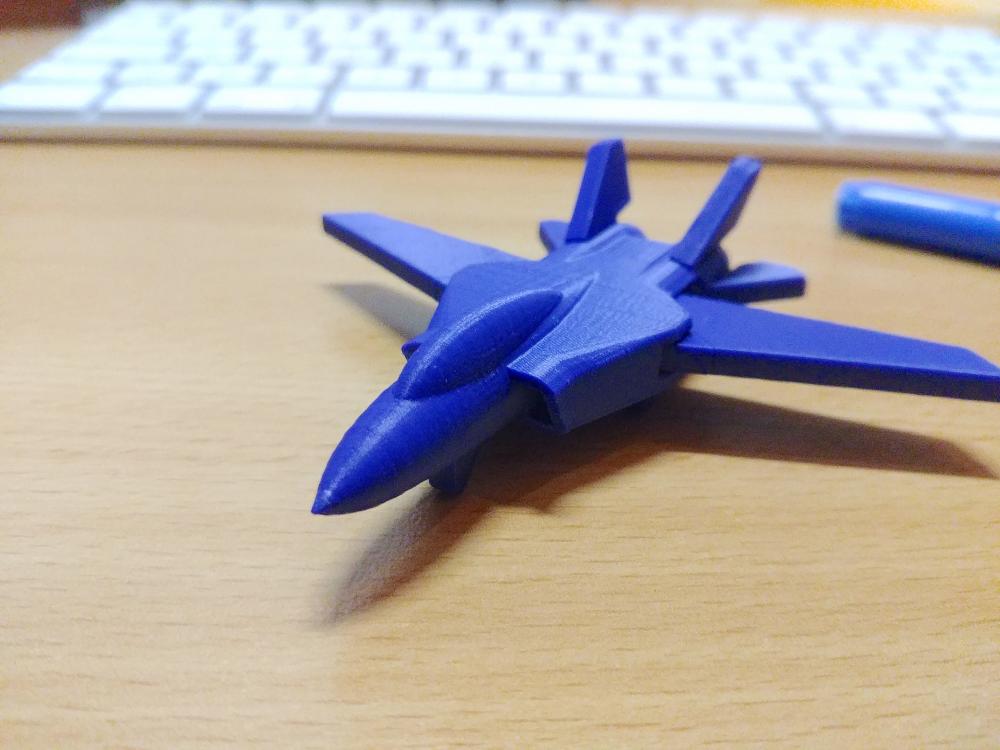

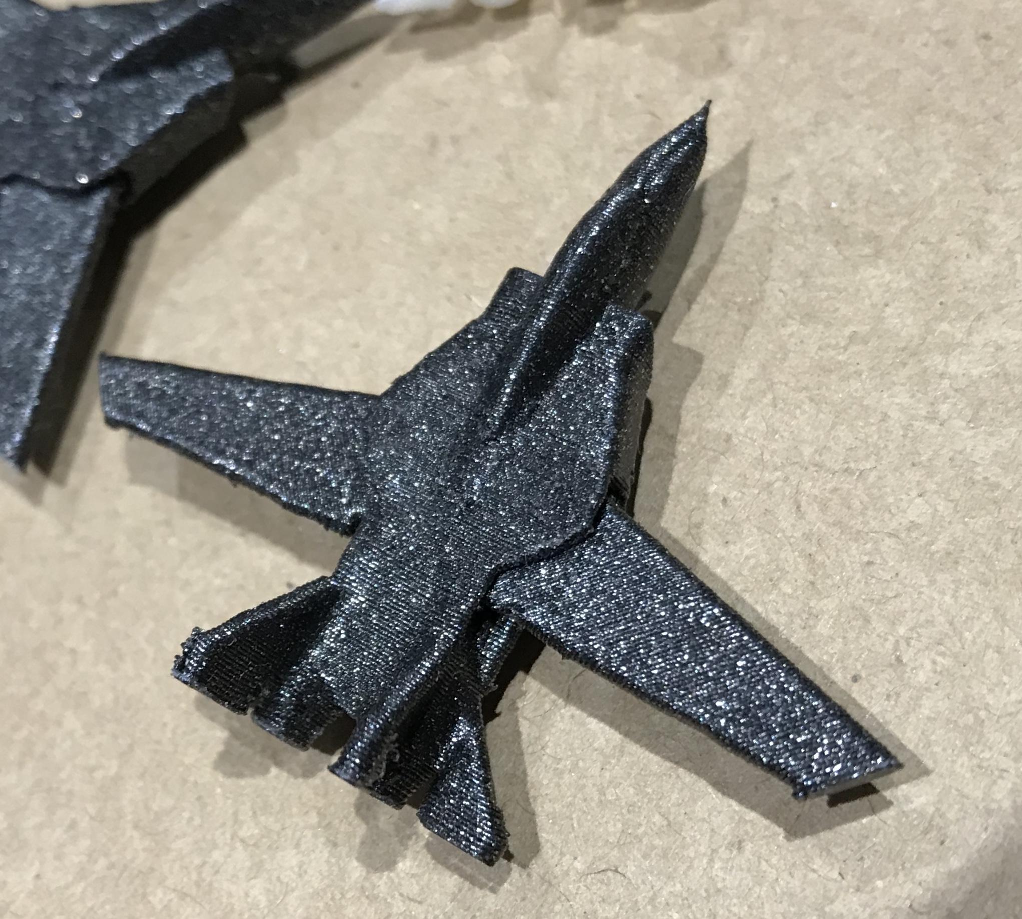

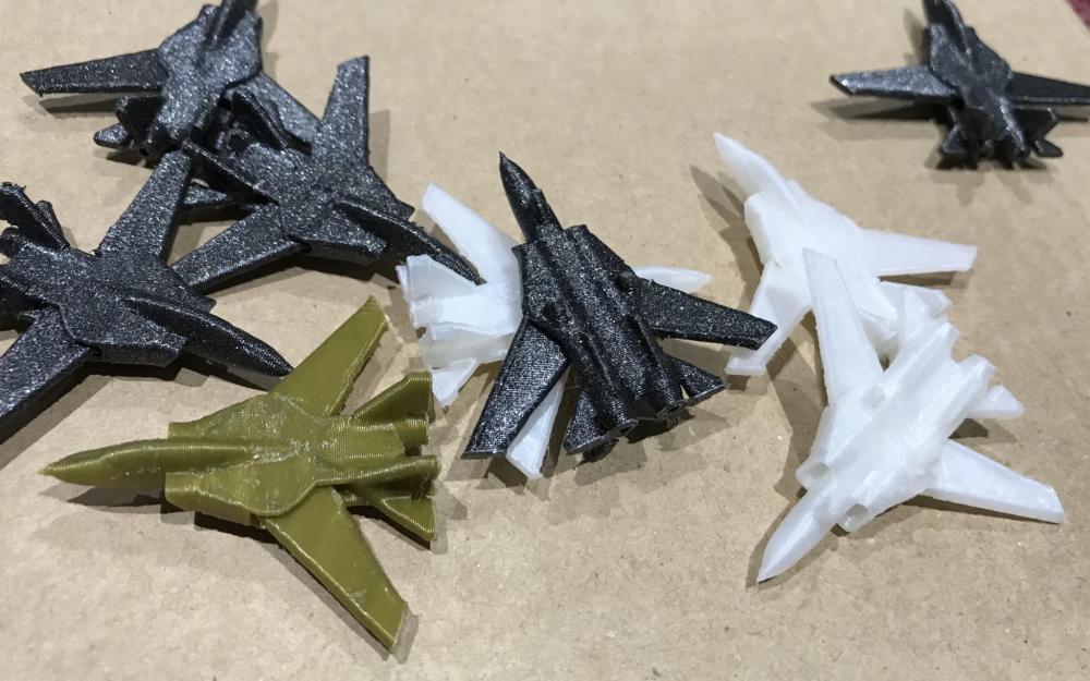

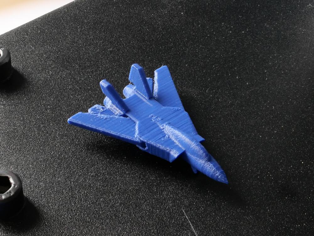

Marlequeen Posté(e) Mai 12, 2018 Posté(e) Mai 12, 2018 Un petit up de ce sujet avec ce modèle à l'échelle 1:1 https://www.thingiverse.com/thing:2887652 J'essaie désespérément de l'imprimer proprement en PLA. J'arrive à avoir une impression solide avec les ailes qui bougent correctement sans rien casser, mais les impressions ne sont pas "propres", car il y a des petits "blobs" sur la surface du jet. J'ai une flotte de petits jets maintenant avec différents tests, mais j'ai toujours de blobs résiduels, plus ou visibles selon les filaments. Comme d'habitude, c'est le filament métallisé noir de chez Ariane Plast qui donne le meilleur résultat car il masque bien les défauts mais ils sont bien présents. De même, je n'arrive pas trop à faire disparaitre la ligne de "couture" sur le nez du jet. Quelques photos pour illustrer : Une partie de la flotte : Les noirs métal ne sont pas trop laids, mais pas parfaits non plus de près : Le bronze Ariane Plast est celui qui montre le plus les défauts, le blanc perle de chez Grossiste camoufle un peu plus, mais les résultats sont très similaires : Mes paramètres Cura (Slic3r n'arrive pas à faire le modèle proprement) : - Couches de 0.05 à 0.15 (en mode adaptative layer) : - vitesse de 35mm/s pour les périmètres internes, 20mm/s pour l'externe - 3 périmètres, 0 infill - ventilation à 100% - rétraction à 3mm (60mm/s - 20mm/s) - 190°C (et 180°C pour la fin d'impression) - coasting et bridge activé Si quelqu'un a un "truc" pour améliorer le résultat, je suis preneuse ! (ça doit être faisable dans l'absolu, il y a des gens qui ont de super résultats dans les "make" sur thingiverse)
BastienX8 Posté(e) Mai 13, 2018 Posté(e) Mai 13, 2018 Peut-être que ça aide : dans Cura j'ai activé l'option "distance d'essuyage paroi extérieure" à 1mm (dans la catégorie "coque"), ensuite je fais varier deux autres paramètres en fonction du modèle : "alignement de la jointure en z" (que je règle en général sur "plus court") et "préférence de jointure d'angle" qui permet de choisir un angle rentrant ou sortant pour la jointure (aussi dans la catégorie "coque")
Marlequeen Posté(e) Mai 13, 2018 Posté(e) Mai 13, 2018 @BastienX8 si tu as un peu de temps je veux bien que tu essaies avec tes paramètres J'avais tenté d'augmenter aussi la wipe distance (pas autant que toi cependant), mais cela fait un "nez" tout moche sur le jet car tout difforme. J'ai un peu joué avec les Z alignements, mais par contre j'ai tenté de jouer sur le "plus court" ou bien sur sharpest (le problème étant qu'il n'y a pas vraiment d'angles "sharp" sur ce modèle !). Peut-être que random rendrait mieux ?
BastienX8 Posté(e) Mai 13, 2018 Posté(e) Mai 13, 2018 Justement, je n'ai pas résisté à l'envie d'essayer aussi ^^ Mon print viens de se terminer, je suis entrain d'enlever les fils, et essayer de décoller les ailes ...

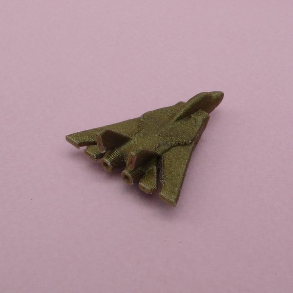

BastienX8 Posté(e) Mai 13, 2018 Posté(e) Mai 13, 2018 (modifié) Bon je n'ai pas réussi à décoller les ailes. Les porte-à-faux sous les ailes et les trains d'atterrissage sont pas super mais l'état de surface me paraît bien. Il reste quelques accrocs dans la surface due à cura (ils déjà sont visible dans la prévisualisation...) En réglages je suis à 0,08mm de hauteur, 2,3mm de rétraction, 3 périmètres sans remplissage, 35mm/s en vitesse d'impression (25mm/s pour l'extérieur), entre 195 et 205°C pour la tête. A la fin j'y suis allé fort : en voyant que le filament ne refroidissait pas assez a cause des tout petits mouvements de la tête (vers 90%), j'ai coupé le chauffage car je sais que la tête met plusieurs minutes pour refroidir. Du coup le nez est bien sorti (à part les décalages de couches) Modifié (le) Mai 13, 2018 par BastienX8

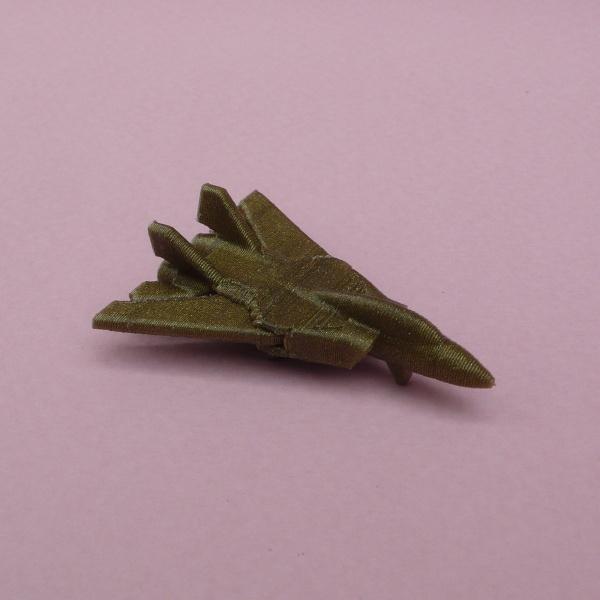

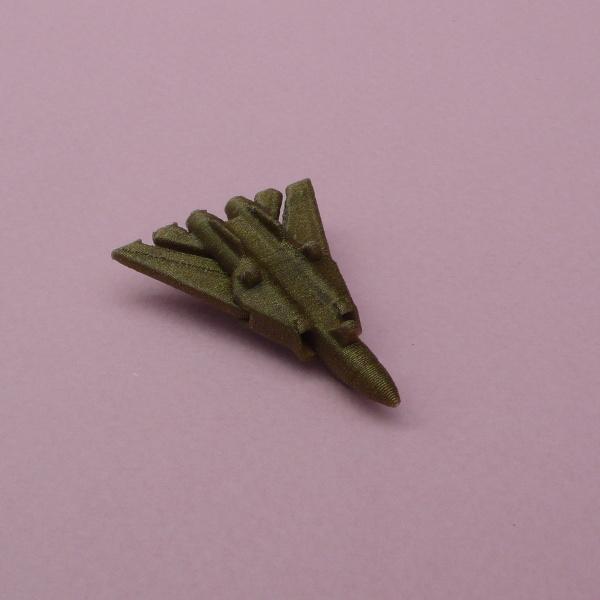

trotro Posté(e) Mai 13, 2018 Posté(e) Mai 13, 2018 Bonjour, Il y a 17 heures, Marlequeen a dit : J'essaie désespérément de l'imprimer proprement en PLA. Je suis assez content du résultat. Ma config : Hotend : E3D Lite6 Buse : 0.4 KisSlicer Couche 33% - 67% Destring : 2.5 Vitesse Retr : 31.25 Essuie : 0 PLA SOVB 3D Bronze il y a une heure, BastienX8 a dit : je n'ai pas réussi à décoller les ailes moi non plus, la taille de la buse, peut-être ?
Marlequeen Posté(e) Mai 13, 2018 Posté(e) Mai 13, 2018 @BastienX8 et @trotro pour pouvoir décoller les ailes je prends en compte la tolérance de l'imprimante en paramètrant un offset négatif de 0.05mm en XY. L'inconvénient est que cela rend bien sûr les parois encore plus fines, dégradant dans le même temps la qualité de surface des parois A part tricher en imprimant à 105%, je ne vois pas comment faire autrement >_< 1

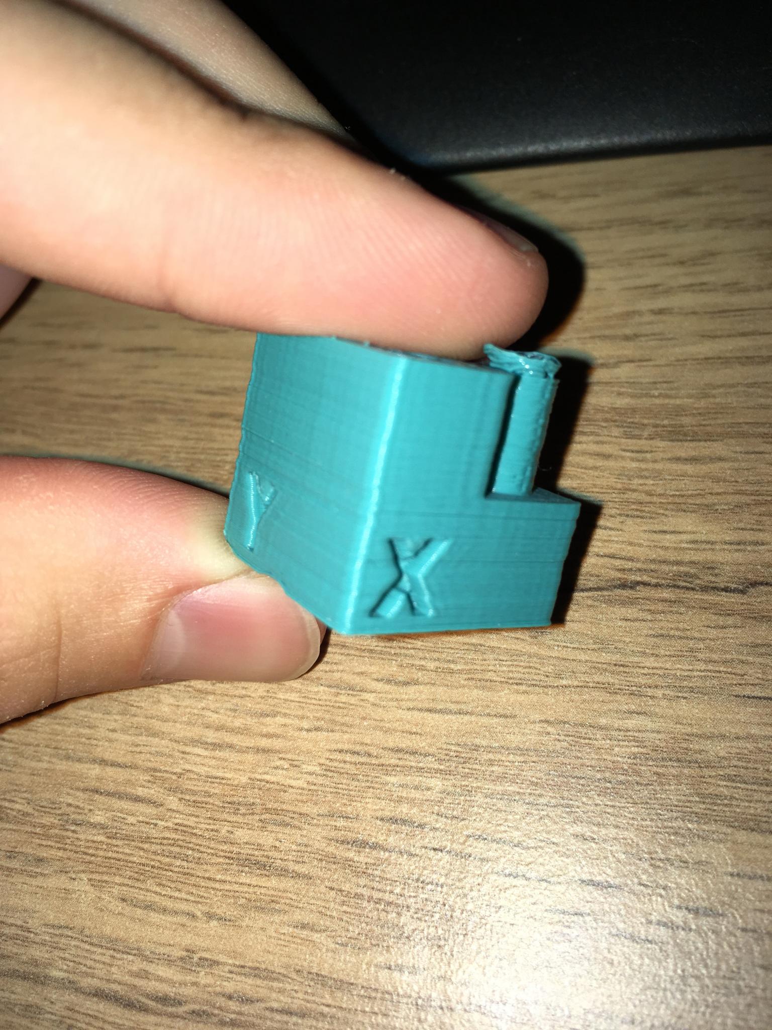

Genseric Posté(e) Mai 13, 2018 Posté(e) Mai 13, 2018 Bonsoir tout le monde, Après pas mal d'occupation pro et perso j'ai enfin pu reprendre mes activités sur la MDR. ET je me suis rendu compte que celle-ci commençait à avoir quelques défauts pour lesquelles je n'ai jamais été confronté. J'ai donc lancé un cube de calibration et voici mes résultats : - PLA Emotion Tech (légèrement humide, j'attends une nouvelle bobine de chez Grossiste) - Niveau setting CURA, j'ai mis les settings qui ont été tester et approuver - Le cube de test : j'ai un cube de 20,3 au carré pour 20; le petit carré intérieur est à 4,75 sur 3,75 pour 5 par 4; le trou Ø10 est à Ø9,7. En parallèle le pion de Ø6 est bien à 6. De plus on peut le voir aussi sur la grosse pièce qui ressemble à une agrafeuse sans en être une, j'ai des léger décalages de couches au fur et à mesure que je monte en Z. Mes questions : - Comment régler la MDR pour se rapprocher au mieux de la côte de 20 ? Et je pense que tout le reste en découlera niveau cotation. - D’où peut venir se défaut de décalage de couche ? Moteur qui chauffe ? Merci à vous pour les futures conseils. Bonne soirée!
Marlequeen Posté(e) Mai 14, 2018 Posté(e) Mai 14, 2018 @Genseric comment tu sais que le filament est un peu humide ? Il crépite en imprimant ? Ce serait dommage de s'en débarrasser car à mon avis le PLA Emotion Tech est de bonne facture (voire un poil mieux que celui de chez Grossiste). Idéalement tu peux essayer la technique du "four" à chaleur douce pendant 2h pour essayer de le "récupérer". Bien sû,r la qualité du filament influe sur la précision de l'impression : Normalement sur de petits prints comme ceux que tu montres, tu devrais avoir au max une différence de +/-0.1mm sur tous les axes. Une erreur de 0.2 à 0.3 est très significative vu la taille (5 à 10% d'erreur !). Tu as plusieurs facteurs côté mécanique : - soit l'imprimante est vraiment mal calibrée : refaire un calibrage du plateau ; - vérifies que toutes tes biellettes, et vis du noyau, poulies et moteurs sont bien serrées. - tends bien tes courroies (pas à bloc non plus, mais elles doivent être bien tendues quand même) Côté filament : il se peut que le filament aie un diamètre supérieur à ce que tu pense extruder, vu que l'erreur est systématiquement positive. Tu sur-extrudes peut-être ? Dans ce cas, il faut essayer de descendre un peu le flow à 97-96% par exemple. Côté slicer : - vérifier que tu n'as pas d'option enclenchée pour corriger trop fort des offsets en X et Y (correction du flow, des offset en X-Y, chevauchement du périmètre externe etc..)
Genseric Posté(e) Mai 14, 2018 Posté(e) Mai 14, 2018 (modifié) @Marlequeen pour le filament, celui ci bulle lors de ma première couche et crépite légèrement. Après je vais le garder pour m'en servir pour faire des pièces test ou autres mais même au four j'ai pas réussi à le rattraper correctement. Concernant les erreurs je vais regarder suivant tes conseils. En sachant que le plateau a été recalibrer juste avant le print. Je vais faire une petite révision de la bête en re-vérifiant toute la visserie et courroie. Et vérifier mon slicer ainsi que le flow et refaire des tests ! Après un démontage, nettoyage, resserrage et recalibrage complet. Un flow à 97% et un Ø du fil a 1,76, sans rien toucher d'autre face au test précédent : je tombe dans le dixième au niveau de mes côtes et je n'ai pas de décalage de couches, qui plus est j'ai une super surface ! Merci Marlequeen pour les infos! Modifié (le) Mai 14, 2018 par Genseric 1

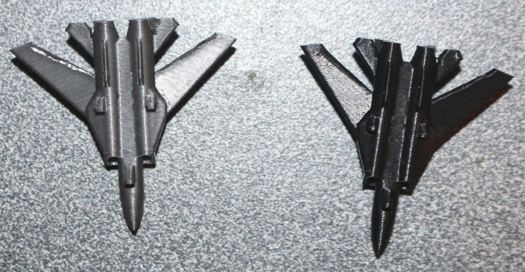

trotro Posté(e) Mai 14, 2018 Posté(e) Mai 14, 2018 Bonjour, Il y a 21 heures, Marlequeen a dit : pour pouvoir décoller les ailes je prends en compte la tolérance de l'imprimante en paramètrant un offset négatif de 0.05mm en XY excellent, j'ai mis un décalage XY de 0.1 mm, (0.05 c'était insuffisant). Petit copain "TinyJetFighter" avec les ailes déployées 1

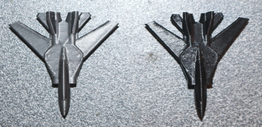

BastienX8 Posté(e) Mai 14, 2018 Posté(e) Mai 14, 2018 Aujourd'hui j'ai tenté la version 2X, toujours en 0,05mm, mais en ayant mis les préférences d'angle extérieure au lieu d'intérieure (plus facile à enlever les résidus) Et je suis absolument bluffé par la précision de cette machine quand elle est calibrée et lubrifiée ! Les couches sont pratiquement invisibles ! 3
Marlequeen Posté(e) Mai 14, 2018 Posté(e) Mai 14, 2018 @Genseric impec ! @trotro : décidément tes résultats me donnent envie de se repencher sur Kisslicer même si ce n'est pas vraiment convivial. Je viens de le re-télécharger et je vais voir pour la prise en compte des offsets de buse dans le firmware plutôt que le slicer ! @BastienX8 Carrément ! Très belle impression Combien de périmètres et de infill ?
BastienX8 Posté(e) Mai 14, 2018 Posté(e) Mai 14, 2018 Même paramètres que la petite version : 3 périmètres, aucun infill (ça fait moins de traces en surface), 195°, 35mm/s, 0,05mm de couches; juste la position des raccords a changé.

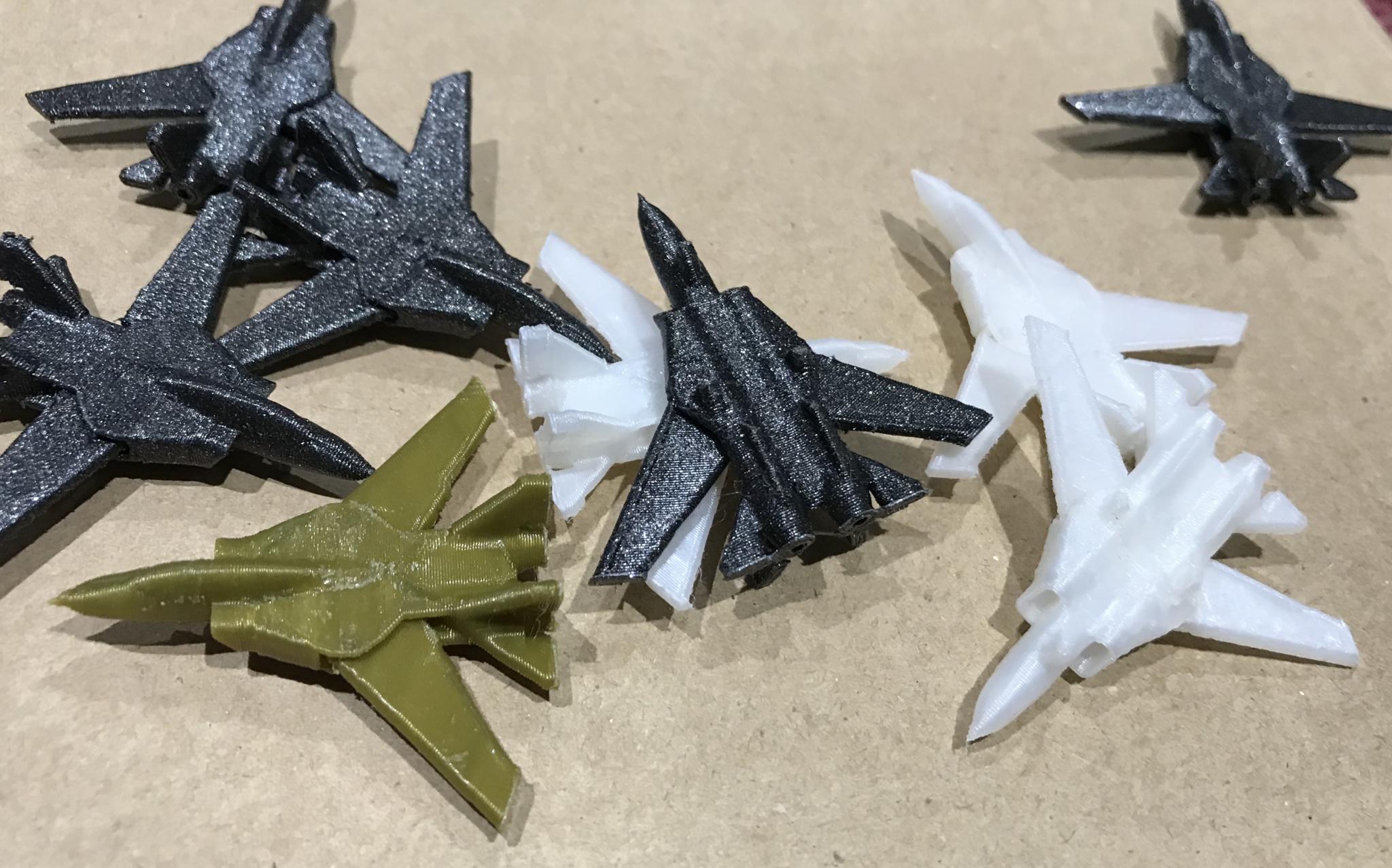

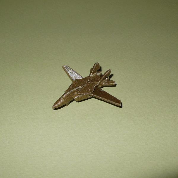

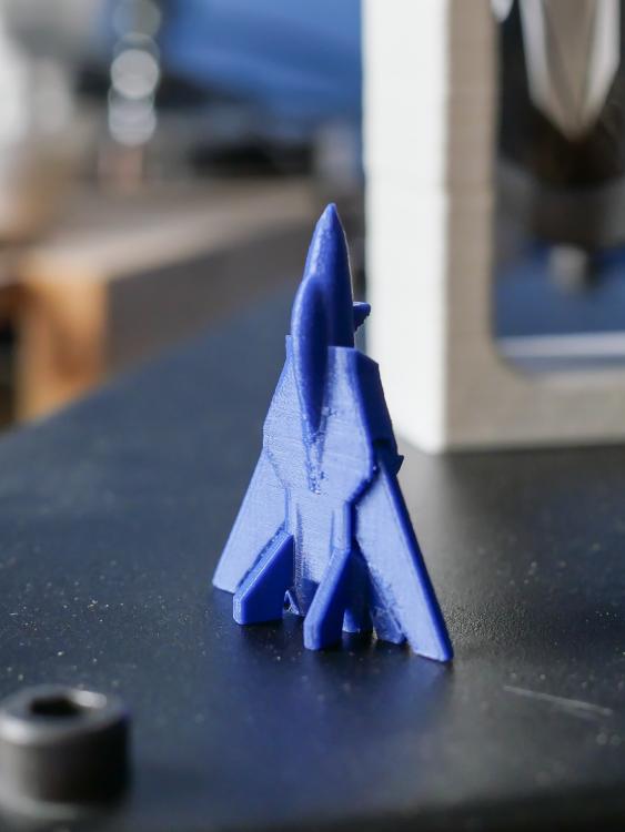

cmatec Posté(e) Mai 17, 2018 Posté(e) Mai 17, 2018 (modifié) @Marlequeen: J'ai tenté ton défi aussi ... le résultat ne me satisfait que partiellement. Ce qui me pose problème : la partie interne des ailes et quelques blobs résiduels à la rétractation - dérétractation. La précision de la machine est bonne car le décollage des ailes se fait sans forcer (pas de triche, pas de modif des offset et impression du mini jet échelle 1:1) et bougent simultanément. Je pense être limité par le matériel : emostrudeur + moteur 200 pas. Pour un torture test de ce genre, je pense que des moteurs 400 pas + extrudeur type titan ( démultiplié donc) sont un vrai plus (je retenterais dès réception des titans). En attendant, ci-joint des photos des prints (mon but n'est pas de masquer les défauts mais d'arriver à les analyser pour correction ... ma démarche, utiliser repetier afin de régler mécaniquement la MDR avant d'utiliser une correction logicielle plus poussée via cura). Modifié (le) Mai 17, 2018 par cmatec 1
Marlequeen Posté(e) Mai 17, 2018 Posté(e) Mai 17, 2018 @cmatec ils sont superbes ces jets ! Tu as utilisé quelle hotend ? quelle vitesse/température ? J'ai refait d'autres tests qui sont mieux ressortis (mais que j'ai offert sans faire de photos, c'est bête !) et surtout sans blob en mettant 100% de infill : cela réduit le nombre de rétraction et surtout permet de réguler le flow sur de plus grandes distances/volumes. Pour 3min d'impression en plus et 10cm de filament en plus cela vaut le coup pour ce type d'impression ! Perso je te trouve que ton résultat est largement au niveau du Titan+moteur 400 pas
cmatec Posté(e) Mai 18, 2018 Posté(e) Mai 18, 2018 @Marlequeen : merci Pour la hotend c'est celle d'origine (hexagon) avec une buse de 0.25 mm. Config standard sous repetier à 40mm/s, température à 205°, retract à 2.5mm @35mm/s (peu de filoches mais vive les castagnettes !)
