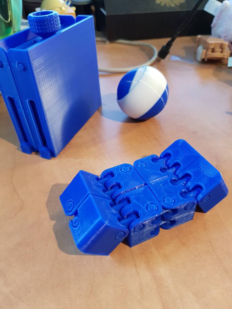

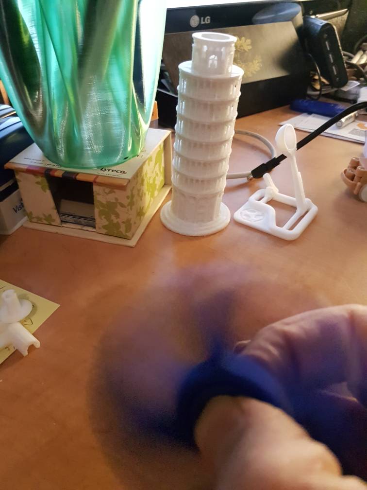

cr1cr1 Posté(e) Janvier 26, 2018 Posté(e) Janvier 26, 2018 J'aime bien ce sujet : je suis impressionné par ce qu'on arrive à imprimer en print in place !Voici mon spinner imprimé en 0.2mm 75% infill sur CR-10 sur vitre+laque Vivel DOP Extrême [emoji28]Les 4 paliers sont fonctionnels dès le décollement. Avec une goutte d'huile de silicone, c'est vraiment impressionnant !

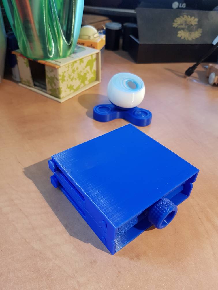

Marlequeen Posté(e) Janvier 27, 2018 Posté(e) Janvier 27, 2018 @cr1cr1 Jolie la sphère ! De mon côté j'ai lancé le spinner fidget en mode dual (le STL de base, sans tricher !! ) et sans trop y croire (si j'avais su j'aurais tuné plus finement..), et au final l'impression a bien réussi et tous les roulements tournent bien sans accroc. C'est pas super beau (je referais une impression plus chouette maintenant que je sais que ça marche bien en dual), mais bon c'est fonctionnel et bicolore : Le dessus : Le dessous : J'ai rajouté du support mais j'aurais pu m'en passer je pense, le bridging n'était pas super sévère ! Paramétrages : - vitesse à 50mm/s (j'ai un peu trop bourriné pour du dual !) - couches de 0.2mm - retract normal à 1.7mm , retract de changement de buse à 9mm (et comme j'ai zappé de cocher la tour de priming/purge pour le filament vert, il en manque un peu par endroit :'( ) - Cura 3.0.2 beta avec l'adaptative layer on (du coup les couches du milieu font 0.1mm) Par contre, j'ai eu beau faire 3-4 essais sur le cube japonais en dual (et y laisser 2 demis bobines !!), ça part toujours en spaghettis au 3/4 d'impression

cr1cr1 Posté(e) Janvier 27, 2018 Posté(e) Janvier 27, 2018 Merci pour vos encouragements ! Pour info, j'utilise Cura 3.1 Je viens de faire le cube, fascinant ! Par contre j'ai cassé un petit morceau à côté d'un axe en le décollant, pourtant pas violemment [emoji54] Mais ça ne l'empêche pas de bien s'articuler.Et cette nuit j'ai imprimé la plateforme à vis... Je suis en train d'enlever le brim !

Marlequeen Posté(e) Janvier 27, 2018 Posté(e) Janvier 27, 2018 @keflo tu as testé le mode adaptative layer ? si c'est le cas les fortes courbures sont en effet mieux gérées Super le fossil fish !! Ca m'intéresse ! Et pour le cube multicolore tu es allé mille fois plus loin que moi dans le résultat :'( Par contre j'ai pensé ce matin à une petite ruse (que tu connaissais peut-être déjà !) à tester si j'ai le courage : - pour l'extrudeur des cubes, les paramètres sont laissés par défaut ; - pour l'extrudeur 2 (celui des "hinges"), on baisse un micropoil le flow (genre de 1 ou 2%), et dans la catégorie "shell" (coquille ?) je mets un offset negatif (genre -0.1) pour la "horizontal expansion"

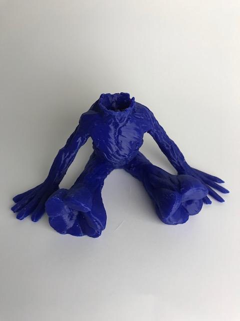

BastienX8 Posté(e) Janvier 27, 2018 Posté(e) Janvier 27, 2018 Quelqu'un parmi vous a déjà essayé le bébé groot ? Je vais tenter demain, 8h d'impression en 0,1mm, c'est long...
BastienX8 Posté(e) Janvier 28, 2018 Posté(e) Janvier 28, 2018 Impression terminée, après de longues heures. Le résultat est vraiment impressionnant pour une figurine de 14cm. Ce n'est pas parfait, on voit pas mal de couches sur la tête, mais je pense qu'un peu de peinture suffit pour les cacher. (j'ai lu que les messages postés aujourd'hui ont disparu donc je remet le miens)

Marlequeen Posté(e) Janvier 29, 2018 Posté(e) Janvier 29, 2018 @BastienX8 Je t'avais fait une réponse aussi, je trouve que les stries vont plutôt bien sur un tronc d'arbre En tous cas c'est pas choquant, puis c'est cool que ça ait réussi une impression si longue (et sans support !!) Sinon sur le côté impression de précision, celui là vaut son pesant de cacahouètes : https://www.thingiverse.com/thing:2719434 Je tente mais le résultat n'est pas au top pour l'instant :'(
BastienX8 Posté(e) Janvier 29, 2018 Posté(e) Janvier 29, 2018 C'est vrai, j'ai oublié que c'est un tronc d'arbre au départ

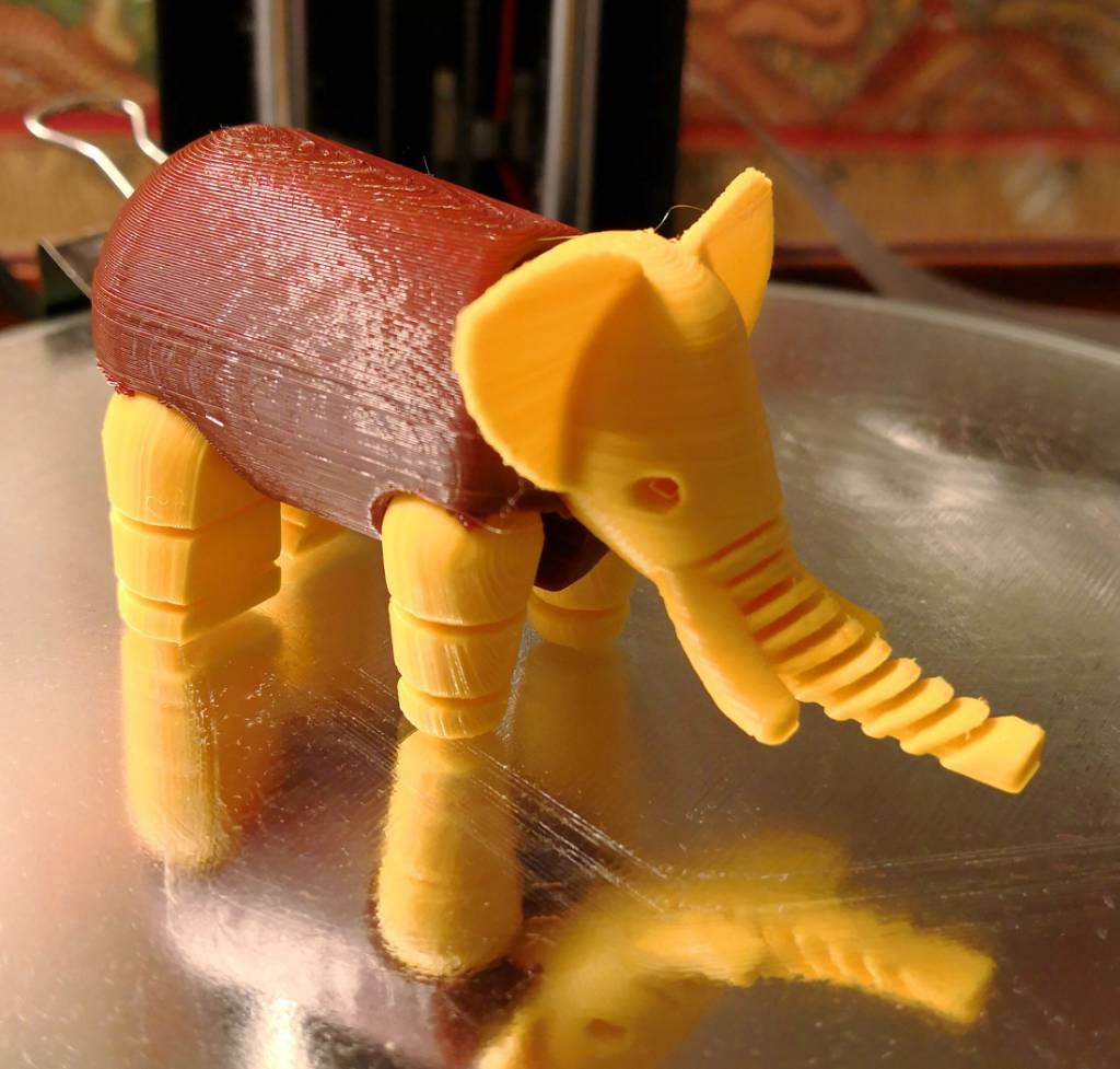

keflo Posté(e) Janvier 29, 2018 Posté(e) Janvier 29, 2018 @Marlequeen : tests de l’adoptive layer hier. sur un Marvin. Cela n'a pas accéléré l'impression mais le rendu est meilleur, les courbes sont plus fines. Ça ne rend rien en photo, sinon j'aurais posté. Sur un teste de gcode, pièce "cubique" (un de mes support de cloison) je passe de 5:30 à 4:30... Gros gain de vitesse. Mais pour le fun je l'ai lancé à 80mm/s en impression. Et je suis content du résultat.

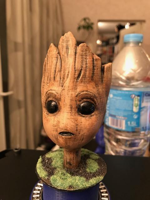

Pogues Posté(e) Janvier 29, 2018 Posté(e) Janvier 29, 2018 @BastienX8 oui j'ai fait ce print et je confirme avec un peu de ponçage et un peu de peinture le résultat est sympa les tranches renforcent le coté boiserie du bestiaux 2
keflo Posté(e) Janvier 30, 2018 Posté(e) Janvier 30, 2018 Petit print de cette nuit :Envoyé en utilisant Tapatalk
keflo Posté(e) Janvier 30, 2018 Posté(e) Janvier 30, 2018 @Marlequeen : non tout en une fois et c'est mobile. La tête n'a pas un grand mouvement mais les pattes c'est 90 degrés. Envoyé en utilisant Tapatalk
Marlequeen Posté(e) Janvier 30, 2018 Posté(e) Janvier 30, 2018 @keflo d'ac ! Tu l'as imprimé en quelle hauteur de couches ? Je trouve que la MDR fait quand même pas mal d'artefacts pour certaines hauteurs de couche (par exemple sur ton éléphant en haut des pattes et sur le ventre latéralement), j'espère pouvoir améliorer ça avec la finesse du pas moteur et pourquoi pas de nouveaux drivers ! De mon côté le poisson bicolore est très réussi, je trouve ça trop marrant, merci encore ^ ^ Par contre ma dernière tentative de petit camion articulé est encore un échec, tout tourne sauf une roue que j'ai cassée en voulant la décoincer, ça m'énerve :'(
BastienX8 Posté(e) Février 3, 2018 Posté(e) Février 3, 2018 @PoguesAh ouais pas mal le bébé groot Le mien a pris des couleurs et est devenu plutôt sympa : 1
