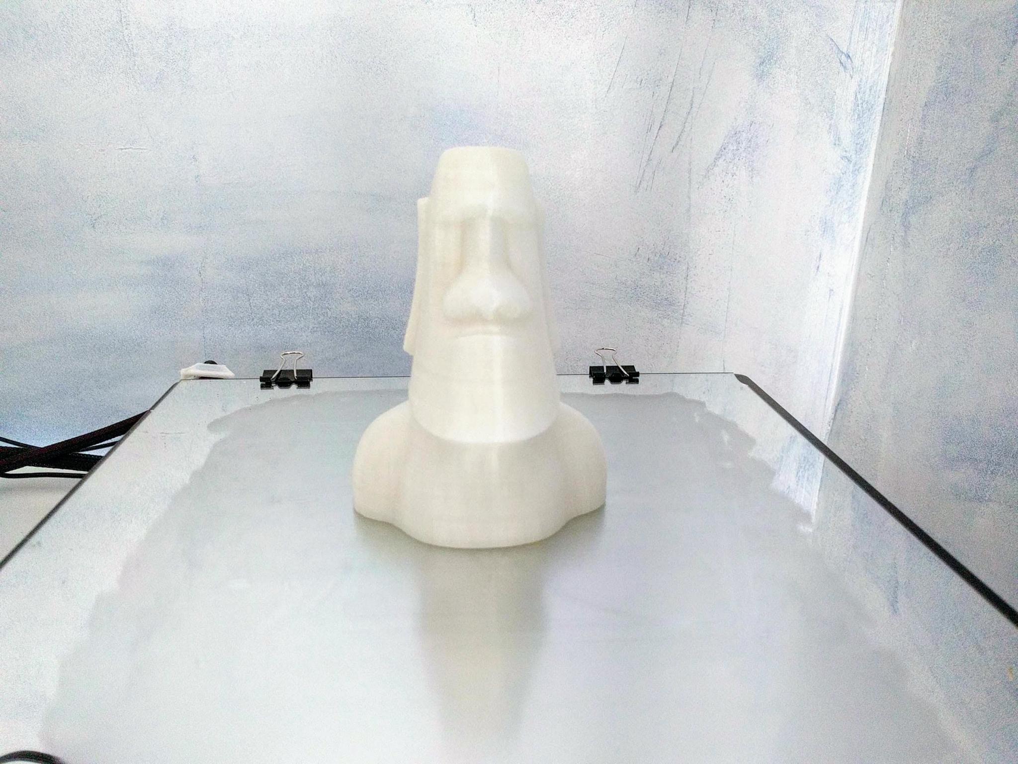

Bzh Posté(e) Février 21, 2018 Auteur Posté(e) Février 21, 2018 (modifié) Après une bonne nuit de réflexion, j'ai décidé de repartir à zéro. J'avais démonté mon extrudeur, je l'ai remonté. J'ai nettoyé ma buse. J'ai recoupé le bout de mon tube PTFE qui arrive dans la buse. J'ai baissé de 5mm/s de vitesse de rétraction. Résultat: Alors comme j'aime bien comprendre pour ne pas renouveler mes erreurs, je penche fortement pour le montage de mon extrudeur et mon tube PTFE. Même si j'avais réussi à imprimer auparavant, ce qui est bizarre, non? Je n'ai pas pu vérifier s'il était correctement monté, vu que je l'avais démonté, mais je ne savais pas, qu'il fallait le monter d'une façon précise, visser la 1 ère vis sur le méplat et visser la seconde vis ensuite. Merci @rmlc460 pour l'info. Je me suis aussi inspiré de la vidéo de Santube sur youtube . Puis j'ai coupé le bout de mon tube PTFE et l'ai enfoncé de nouveau le plus loin possible au niveau de la tête. Deux impressions de lancées, deux impressions de réussies! Cela fait plaisir! Pourvu que cela dure! Merci à tous ceux qui ont pris le temps de m'aider. Modifié (le) Février 21, 2018 par Bzh
rmlc460 Posté(e) Février 22, 2018 Posté(e) Février 22, 2018 Super que ça s'arrange. Pour le serrage , c'est valable pour tous les moteurs, y compris les coupleurs du Z. Et surtout, n'oublie pas que la mécanique, c'est tout de même la base. Il faut d'ailleurs vérifier périodiquement si les vis du bâti elles mêmes n'ont pas bougé. Au début, on se rend compte qu'on n'a peut-être pas tout serré pareil la première fois! Ou alors que certains serrages ont bougé. Quand on fait un petit tour général, on est sur de tout faire avec la même force. Et c'est seulement quand on a checké ce point que l'on peut envisager une modif plus logicielle, améliorer les résultats ou le bruit. A ce sujet, ça n'a l'air de rien, mais j'ai posé des amortisseurs sur X et Y, et c'est bien utile. Pas magique, mais ça contribue. On se rend compte d'ailleurs que si tout est bien monté, la structure est remarquablement rigide. D'ailleurs, on ne touche pratiquement plus le plateau. Chez moi, l'imprimante est posée sur une table de 80kg avec un plateau en verre, et elle ne bouge pas. Par contre, la table bouge nettement avec certains mouvements: impossible de réaliser une soudure correcte à côté!
