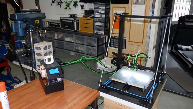

La CR10 de Greg.

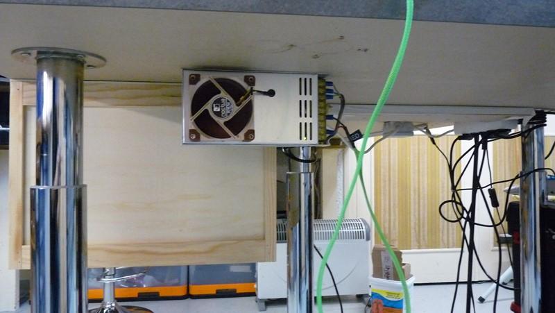

J’avais commencé par doubler l’alimentation avec une deuxième (voir photo ci dessous), afin de booster le lit chauffant, mais elle parasitait mon capteur d’auto levelling, c’était une fausse bonne idée.
C'est ce qui m'a poussé à fabriquer le socle inférieur que vous verrez à la suite.
Cette deuxième alimentation me sert, désormais, à alimenter uniquement les éclairages LED installés sur l’imprimante. Ce deuxième boitier d’alim est placé loin du boitier créality. Il est ventilé par un Noctua 80mm.

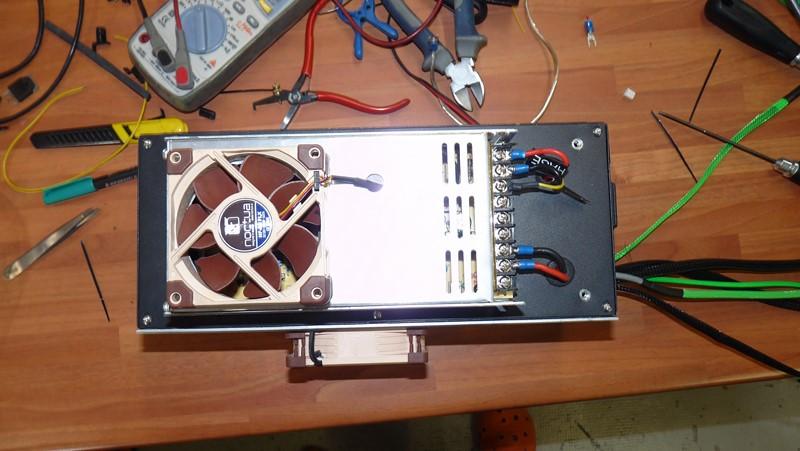

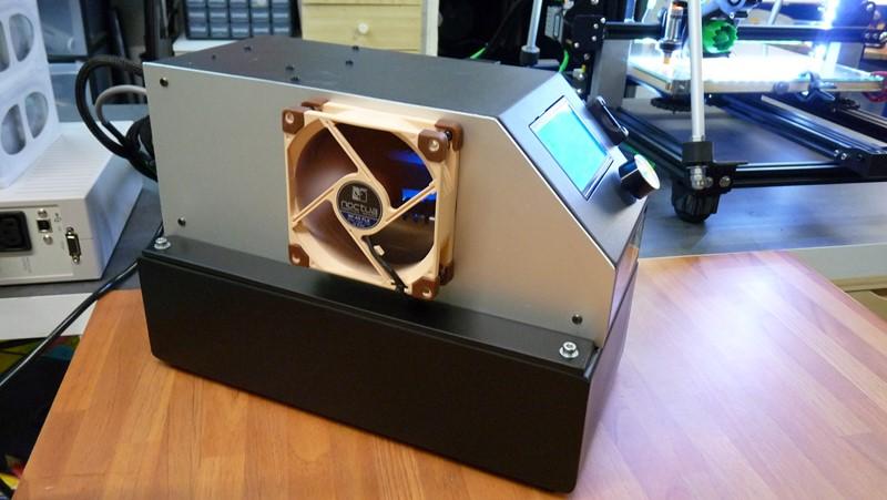

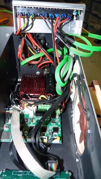

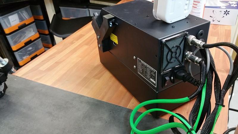

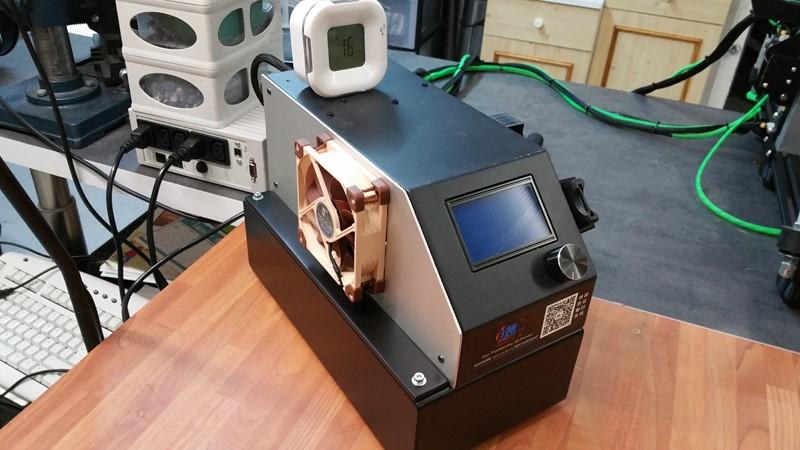

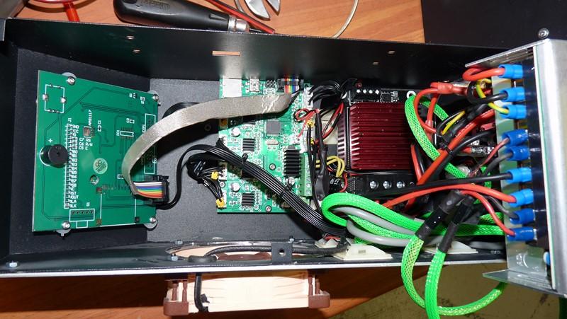

Le bloc de commande.
Il est sur onduleur, sécurisant pour l’électronique et salvateur si coupure de courant.(à gauche sur la photo).
Le Mosfet d’alimentation du lit chauffant a été remplacé par un plus puissant et surtout avec un refroidisseur plus important.(radiateur rouge).
Le flux d’air a été modifié, la ventilation s’établi via un ventilateur unique, Noctua 90mm, dont j’ai ralenti la rotation à l’aide d’une résistance. Bilan, gros flux d’air, ultra silencieux, posé sur une plaque en alu anodisé, histoire d'avoir une finition correcte.
L’entrée du flux d’air se fait au cul du boitier, par une ouverture agrandi et filtrée. J'ai dessiné et imprimé le support de filtre.
Le bloc est vissé sur un châssis acier, permettant d’installer un autre ventilateur pour l’alimentation, plus grand que l’origine, permettant aussi de tourner moins vite et d’augmenter le flux d’air. Ce dernier étant thermo-contrôlé, il ne s’enclenche jamais, le Noctua latéral remplissant en permanence ce rôle.
Ce socle d’acier permettait de recevoir proprement ma deuxième alimentation stabilisée, que j’ai virée car, elle générait un parasitage de mon auto bed levelling.
Néanmoins cette réhausse, amène stabilité, et de la place pour le nouveau ventilateur d’alim.
Il amène du confort lorsque vous appuyez sur le bouton de commande, car la centrale a une inertie plus importante, et la réponse à la pression est meilleure.

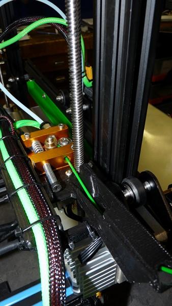

J’ai ensuite rallongé tous les câbles, entre le boitier et l’imprimante.
Le firmware a été changé, c’est un marlin 1.1.4, avec l’add-on pour l’auto bed levelling, qui se fait en 12 points avant impression. J’ai stabilisé l’alimentation du capteur à induction avec un 7809, comme ça, aucun souci de ce côté.
Le lecteur de carte SD déporté, avec le support qui va bien choppé sur thingiverse.

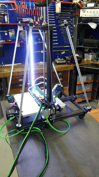

L’imprimante.
Un kit d’auto bed levelling a été monté, c’est vraiment sympas ce truc. Je ne peux que le recommander, kit complet de chez complet, explications en anglais mais tip top, et pas honéreux Ici !

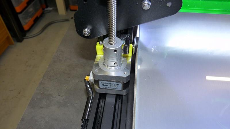

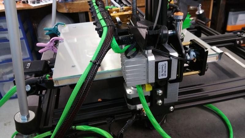

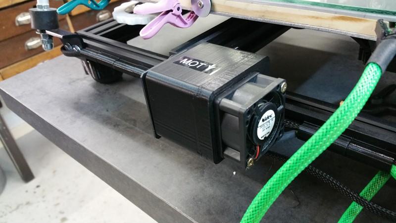

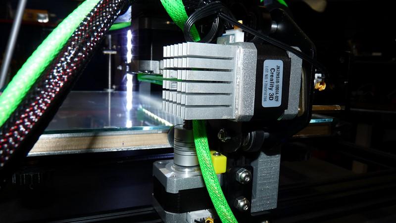

Moteur de l’axe X et Y monté en soft-mount, réduction du bruit, mais aussi réduction de leur refroidissement, donc, sur le moteur Y, j’ai imprimé une cage qui supporte un ventilo de 40mm. Il faut aussi savoir qu’il chauffait pas mal car j’avais fortement alourdi le bed en l’isolant thermiquement, ça engendrait chauffe du moteur et aussi vibrations , mais j’y reviendrai après.
Pour le moteur de l’axe X, j’ai tout simplement collé un radiateur alu avec de l’époxy chargé d’alu.

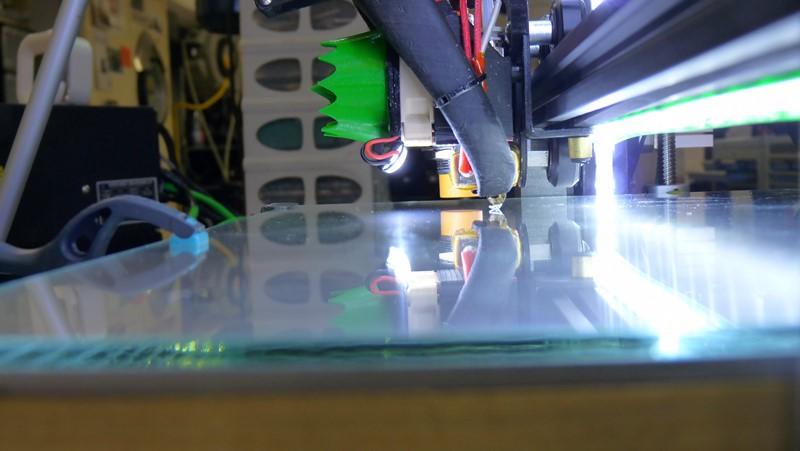

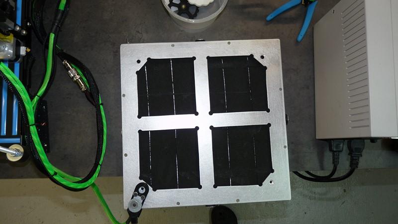

Le lit chauffant.
 J’ai fabriqué un cadre inférieur en bois, afin de minimiser les ponts thermiques.
Sous ce cadre une plaque d’alu ajourée (pour le poids), qui sert de maintien de l’isolant thermique, qui lui est collé sur le lit.
Ce cadre de bois me sert de support pour des butées afin de caler la vitre.
En diminuant l’épaisseur de la vitre à 3mm, j’arrive à retourner au poids initial du lit avec sa vitre d’origine.
Le lit prends et maintien les 108° avec 16°de température ambiante.
Au début de ma démarche d'isolation du lit, il était devenu très lourd, faisait chauffer son moteur et engendrait des vibrations importantes (balourd).
Le câble est guidé et supporté par une pièce imprimée, également choppée sur thingiverse.

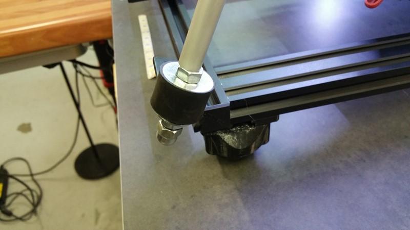

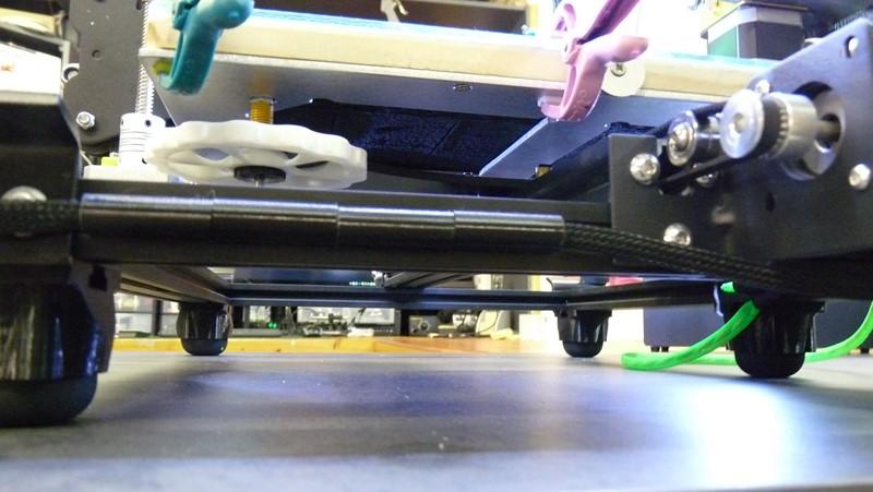

 Les pieds.
Là je teste les supports de balle de squash. Pas mal, mais il faut mettre 3 pieds coté extrudeur et deux de l’autre sinon, la machine penche.

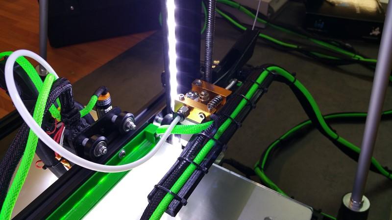

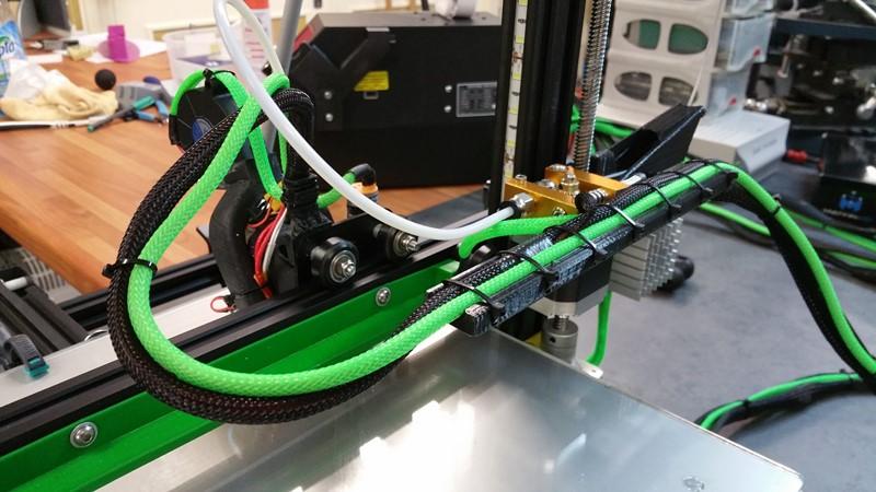

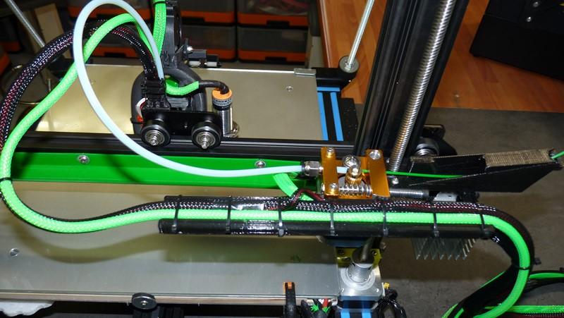

Chemin de câble.
J’ai dessiné et imprimé une pièce qui amène les câbles allant vers la tête d’impression. Cette pièce me sert aussi de guide pour le fil de la bobine. J'ai changé les raccord pneumatique, car ceux d'origines étaient endommagés et avaient du jeu.
La tête de l’extrudeur, je l’ai remplacé par un modèle alu à 5€, plus joli certe, mais surtout me permettant d’être taraudé afin d’y placer des vis de réglage de pression du fil ; le système de ressort étant insuffisant, surtout selon le fil employé.

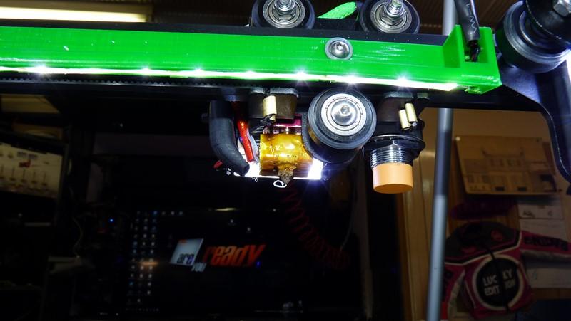

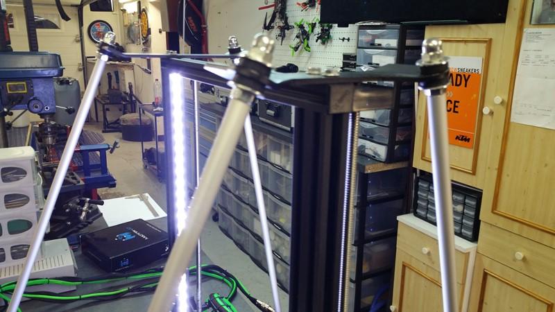

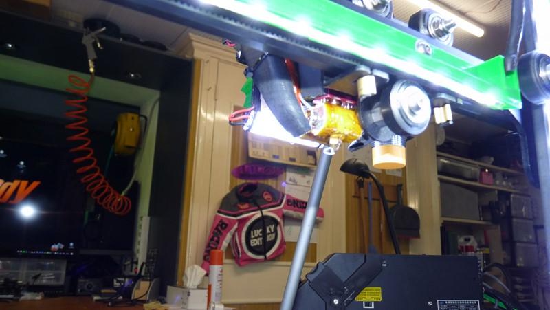

L’éclairage.
Une barre LED (toujours venant de thingiverse) est placée derrière le bras du support de tête d’impression,
une plus petite sous le ventilateur de refroidissement de la dite tête.
Un ruban LED a été glissé, en 1 seule pièce le long des 2 montants latéraux et de la traverse. Même Gilbert Montagné y verrai quelque chose…

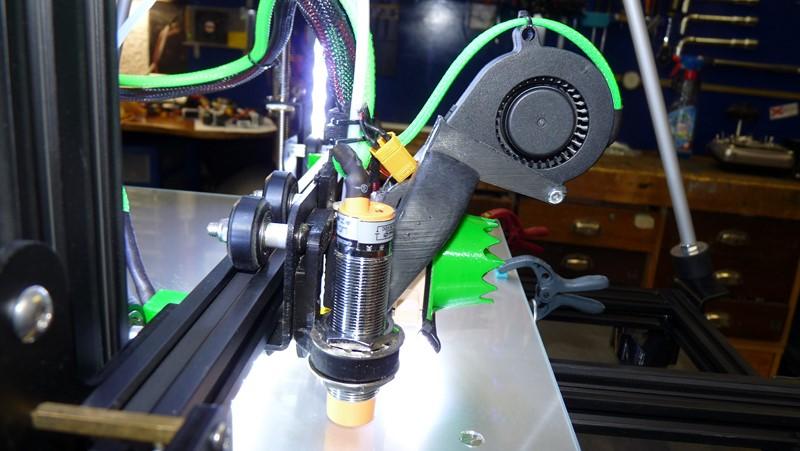

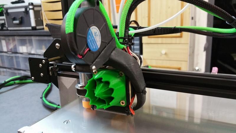

La tête d’impression.
J’ai imprimé un « fang » en ABS, venant, toujours de thingiverse supportant un ventilateur radial. Celui-ci souffe de chaque côté de la buse, avec des crocs assez haut (y’a plusieurs version…) et un ventilo de 50x15. En impression de PLA, je le fait tourner à 70%, suffisant à mon goût est silencieux, pour le coup.
Le radiateur est ventilé par un Noctua de 40mm, en extraction avec la buse d’extraction conçu par Nico (merci beaucoup). Top du top.

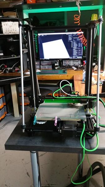

J’ai mis une deuxième motorisation de l’axe Z, je trouve cela plus que logique, beaucoup plus fluide dans son déplacement. Afin de régler/caler les hauteurs des deux moteurs, j’ai imprimé deux cales.
Le châssis.
Pour le plaisir, j’ai dessiné/découpé au plasma des supports inférieurs et supérieurs en acier afin de maintenir des tiges filetés sur silent-blocs, afin de rigidifier le châssis.
Les tiges filetées sont garnies par un tube en alu servant d’entretoise. Mécaniquement, je ne sais pas si ça apporte grand-chose, surtout que ce que j’imprime n’est pas souvent bien haut…

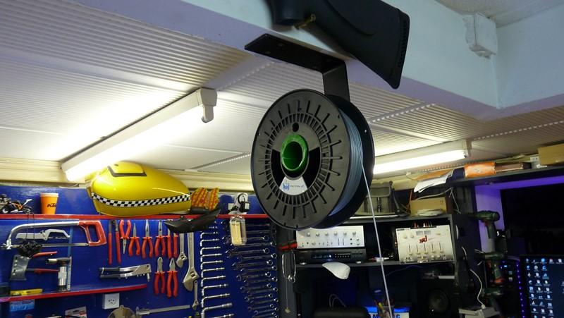

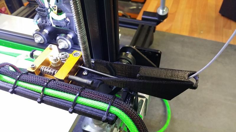

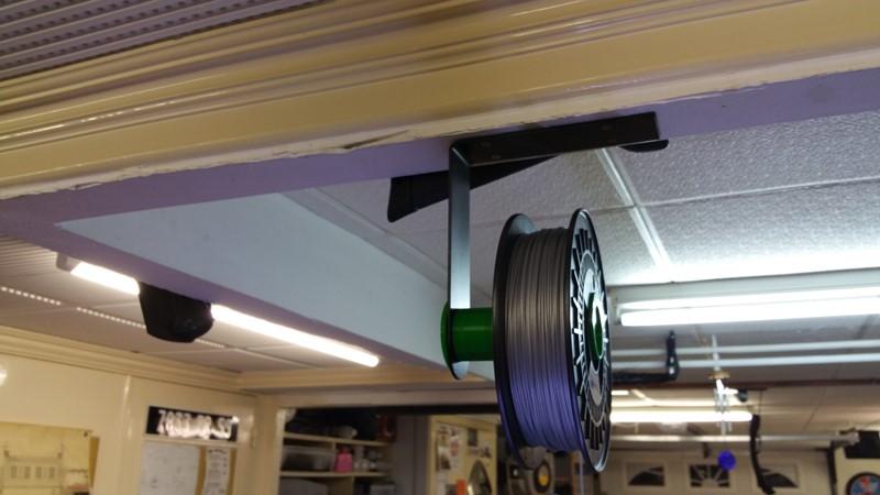

 Le support de bobine.
Sur le coté, c'est pas top à mon goût, j'ai essayé sur la poutre supérieure du châssis, c'est une catastrophe, la bobine se transforme en accumulateur d'energie, et la restitue avec un temps de retard dans le châssis, pas bon du tout pour la qualité d'impression.
Je l'ai donc fixé au plafond, dans l'alignement moyen de l'antrée de mon guide fil.
J'ai créé une pièce toute simple, base en acier et tube en PLA, qui permet le débobinage sans effort, empèche la bobine d'aller faire un tour chez le voisin et surtout de la changer sans outil en une fraction de seconde.
Bref, je me suis bien fait plaisir...

Il me faut, avec une température ambiante de 14°, 5 minutes et 45 secondes pour chauffer mon plateau à 60°, en même temps la buse se préchauffe également à 214°.
Cette montée en température : avec le bed original ? juste une isolation efficace qui te permet d'y arriver c'est bien cela ?
D'avance merci de ta réponse.
Cdt
Eric
Bonjour.
C'est le bed de chez Banggood, qui est identique à l'original, car ce dernier, je l'avais percé (inutilement) à un mauvais endroit pour mon cadre en bois. J'ai juste dû changer les cables, par les mêmes en diamètre , mais avec gaine siliconée, car ceux de chez banggood sont des cables traditionnels, trop rigides, et surtout qui s'abiment par frottement contre le plateau, se dénudent, et là, ça devient dangeureux. Le lit banggood est vendu avec un isolant déjà collé sur le dessous.
C'est effectivement l'isolation, je pense qui permet d'avoir ce résultat. J'ai aussi un mosfet plus costaud, mais ça, c'est pour la fiabilité, car de toute façon l'alimentation limite beaucoup.
Le bois est un excellent isolant, cela créé une chambre (ça limite déjà les courants d'air, et l'air immobile est le meilleur isolant) et ce phénomème est reforcé par le la mousse autocollante, celle utilisée pour le calorifugeage, collé par dessus l'isolant du lit banggood.
Et pour delester l'autocollant de la mousse, et qu'elle ne se mette pas lamentablement à se décoller et pendre, le tout est légeremment (si trop de pression on créé un pont thermique en diminuant l'air emprisonné dans la mousse) maintenu par une plaque en alu ajourée afin de ne pas rajouter trop de poids.

Le problème qui se pose avec un bed en 220V, c'est qu'il perturbe le capteur de l'auto bed levelling (courant alternatif). De plus, j'arrive tout à fait à obtenir mes températures désirées avec le 12V d'origine, il me faut juste m'y prendre 5 minutes en avance. Ce que je fait, c'est que je mets l'imprimante en préchauffage pendant que je passe ma pièce dans Cura et que je peaufine mes paramètres, sinon, j'en profite pour astiquer mes moteurs de voitures ou motos.
Il y a 12 heures, rmlc460 a dit :
Et à ce jour, aucune chauffe des moteurs, je n'ai besoin d'aucun radiateur.
Mon moteur Y, lorsque le bed était plus lourd montait à 42°, avec la ventilation il reste à 22°, le tout avec un 16° ambiant. De plus j'ai rétabli le poids initial du bed, donc inutile le refroidissement à la limite, mais vu que c'est monté...
Pour le moteur X, il montait également à près de 40°, toujours avec 16° ambiant, le radiateur lui fait perdre 10°. ce la est du au "soft mount, je t'en parle juste après.

  • Tu dis avoir monté ton Y en "softmount". Kesaco???
Pardon, ce terme vient du monde des quads racers, cela signifie qu'ils sont montés sur silent-blocs, afin de réduire le bruit (bruit n'étant, là non plus pas un terme sonore, mais la résultante de vibrations qui entrainent un parasitage), mais chez nous ça diminue aussi le bruit (sonore). Et aussi, un moindre refroidissement des moteurs...

  • Tu as monté un 2ème Z: C'est vraiment efficace? J'ai comme un doute sur l'avantage qu'un en tire. Sauf bien sur si c'est juste histoire d'avoir ceintures et bretelles! Tu as noté une quelconque vraie amélioration? De quel ordre, compte tenu qu'il n'y a pas de 2ème endstop?
Eh bien, je vais essayé de faire abstraction du coté placebo de la chose.
Le montage en porte à faux, est, pour moi, une ineptie. En plus il suffit que ton galet sur excentrique soit mal réglé, et là c'est catastrophique. En plus, sur ce bras motorisé en porte à faux, on a une masse qui se déplace vite, donc on a un moment sur l'axe d'entrainement qui change de valeur constamment, et quand on est dans l'ordre de précision du dixième de millimètre, moi, ca me grattait l'esprit. Sincèrement, la montée est beaucoup plus fluide, mes prints sont au top, j'ai juste 2dixièmes en plus sur l'axe X, toujours, même en diminuant l'infil, et ce quelque soit la dimension (donc ce n'est pas un pourcentage, ce qui est une piste que j'explore).
Après il faut que je m'attaque à du print grand et haut pour être hyper objectif, mais franchement c'est que du bonheur.
Je n'ai plus du tout de End stop, car c'est l'auto bed levelling qui le gère, j'ai juste calé mes 2 moteurs Z sur une même valeur de hauteur, une bonne fois pour toute.

  • As-tu traité le bruit issu des moteur? En tous cas, je viens de monter des smoothers 4 diodes, et ça ou rien... ben c'est un peu pareil.
Oui je t'ai répondu plus haut, c'est le fameux "soft mount" et la montée en température des moteurs induite par ce montage ! Car le châssis ne fait plus office de radiateur...

Une question : pourquoi ne pas avoir utilisé des barres alu 40x20 montées en équerre pour rigidifier le cadre plutôt que tes barres en diagonal ?
Parce que c'est le principe du triangle indéformable, c'est le fondement de la mécanique appliquée, et des charpentiers (métallique pour ma part !)
Un cadre supplémentaire sera peut être plus esthétique, mais à masse égale, beaucoup moins performant.

Pour l'isolation du lit chauffant j'ai utilisé du pare flamme à soudure et j'observe les mêmes résultats que toi avec une température de pièce de 16 degrés C également donc je me dis que c'est pas si mal !

@gregorally  Il vient de me revenir à l'esprit que dans ma jeunesse, j'ai beaucoup fait de modèles réduits. Je passais au moins 2 mois par an au lit, alors faut bien s'occuper quand on est môme!. Plus tard, j'ai aussi fait de la voile, et du coup, une idée m'est venue: Pour les renforts, as-tu envisagé l'option haubans? Tout existe en modélisme, des fils d'inox torsadés aux ridoirs, en passant par les poulies et les manilles. Et ça permet une fluidité des lignes plutôt flatteuse. Pour info, un fil inox de 4 mm supporte près de 1.5 tonne avant rupture... Tu pourrais même imaginer des poulies de renvoi le long des profils horizontaux, avec des petits ridoirs. Esthétique et quasi invisible, tension réglable individuellement.
Pour le second Z, je prends des notes! On est bien d'accord, il est monté en série sur le premier, sans fdc (il n'y a pas de sortie sur la carte...)? Parce que ça me fait bien braire de rajouter une liaison 4 fils rien que pour lui! Si je peux me repiques sur la prise DVI, ça m'arrange...
