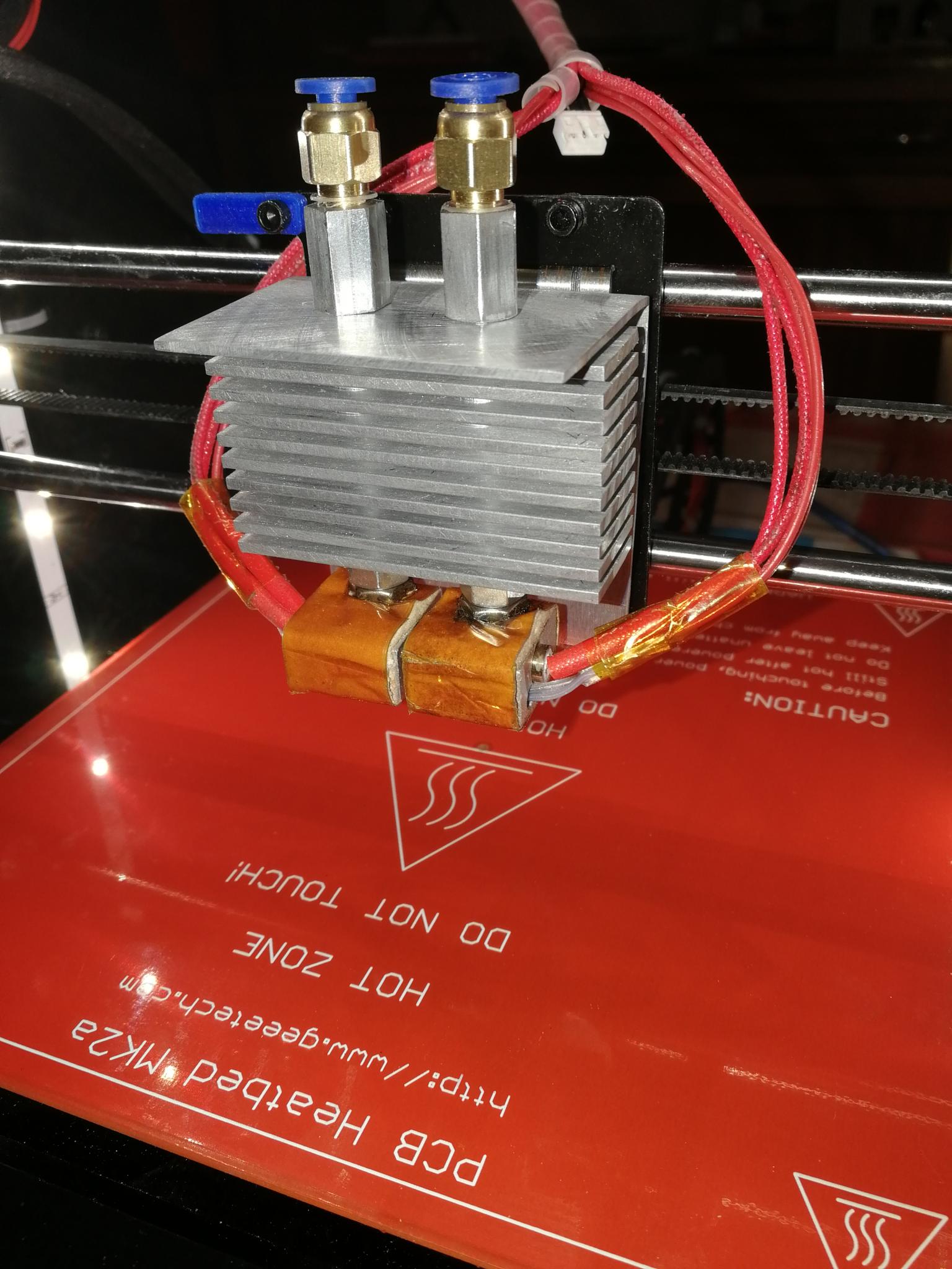

J'ai vite compris que deux extrudeurs embarqués, ça fait beaucoup d'inertie pour une petite structure comme ça.
Je voulais surtout faire ça moi-même, pas pour une question d'argent mais pour une question de satisfaction.
Alors voilà en images ce que j'ai fabriqué :
PréparatioIMG_20180120_105957.thumb.jpg.f7f65353eceb0927339e917f1a5ec52e.jpgn de la tête double avec son radiateur :
C'est fait avec >> de ça <<
Comme les tiges filetées ont un diamètre de 6 et les pneufits aussi, il faut les rejoindre par des écrous hauts >> comme celui-ci <<
Il sont trop hauts, je les ai sciés en deux.
IMG_20180124_204330.thumb.jpg.b615e07090b5543e8afd04230932d6b6.jpgIMG_20180124_204408.thumb.jpg.ccfc1706424f08372a44069e781813b0.jpg
Certains l'auront déjà compris : la plus grande difficulté que j'ai eue, ça a été de percer des trous de 4 dans de la tige filetée de 6...
Autre "détail", pour que les extrudeurs puissent se positionner comme je l'ai fait, il faut inverser leur sens de rotation
Merci @hidius pour m'avoir trouvé dans le Marlin l'endroit à modifier.
J'ai fait quelques essais, voir ci-dessous ma prochaine modif :
Le comportement de la machine a changé du tout au tout.....
Si certains veulent se lancer, je suis à leur disposition pour plus amples informations.
