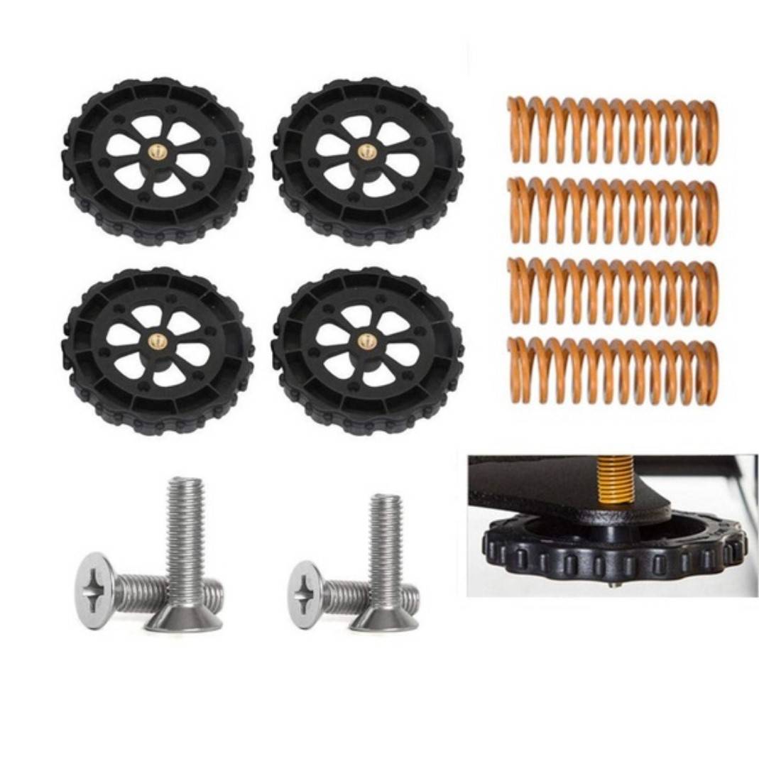

@pasteakfinalement cette proposition ne me convient pas. Pour l'instant j'ai juste ajouté des ressorts sur le plateau+supports d'origine. Je suis en train de passer sur les supports sans contrainte de @Z122 pour tester.

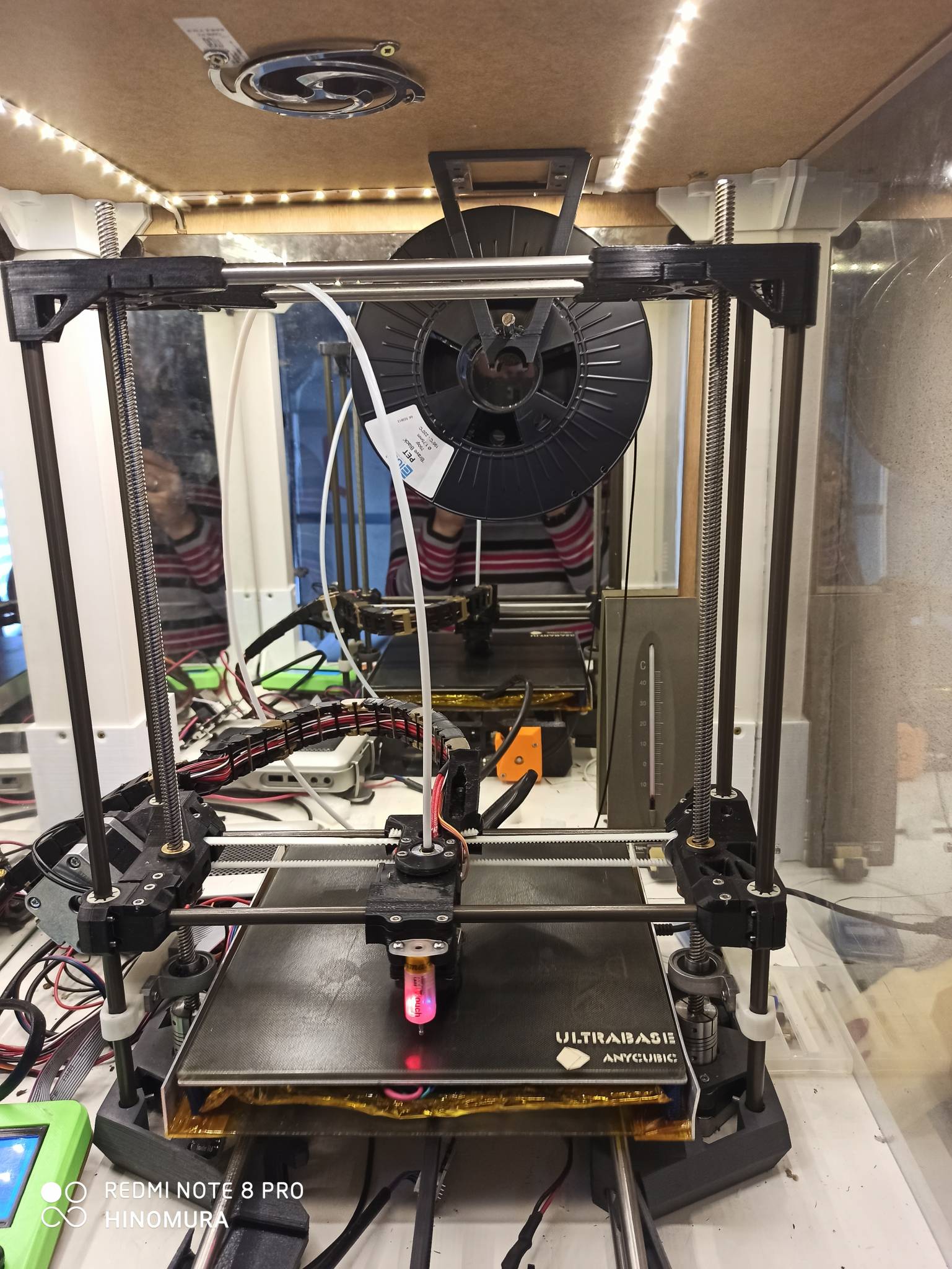

J'ai une question sur le type de tiges pour l’agrandissement de ma discoeasy : est-ce que les tiges en aluminium d'Igus peuvent être utilisées pour la structure de la bête ? (est-ce qu'elles ne se déforment pas ?  c'est ce qu'a fait @chikungunya il y a déjà quelques années si je ne m'abuse ?). Sachant que je souhaite installer la base X380 sans les renforts DAL (qui ne servent pas vraiment sir l'ensemble est bien monté d'après une réponse de Z122 sur les nombreux postes). A moins qu'aujourd'hui les supports Dagoma pour son pack XL soient suffisants (barres en 360 ) ?

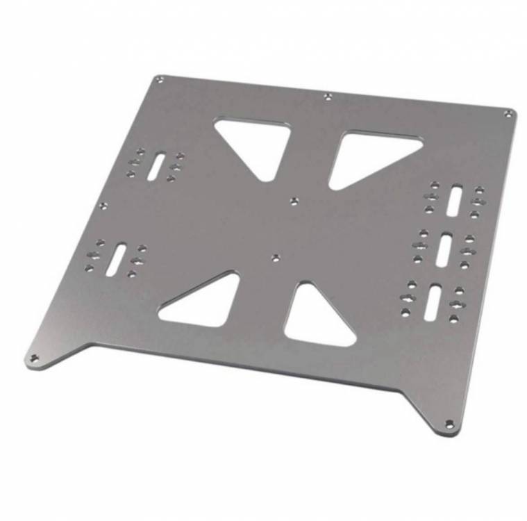

besoin de vos lumière quelqu'un aurai une idée pour comment bloqué la courroie avec se type de plateau ?
  • 4 weeks later...
plateau reçu aujourd'hui  mais le souci c'est que les trou son pas adapté pour la DE200.
un de vous aurai une idée ?
il y a une heure, hinomura a dit :
Bonsoir @hinomura,
Effectivement ce n'est pas adapté.
Si tu déplies ma réponse au commentaire de 3DBoson (du 23 août 2019 --> https://www.thingiverse.com/thing:3309864/comments  ),
qui a eu - sauf erreur - de compréhension de ma part le même problème que celui que tu rencontres,
tu pourras voir ce que j'utilise.
Je recopie ici les images et le fichier DXF.
Support_plateau_220x220.dxf
il y a 4 minutes, Z122 a dit :
Bonsoir @hinomura,
Support_plateau_220x220.dxf 7 Ko · 0 downloads
merci pour cette réponse
donc je vais pas pouvoir utiliser les porte roulement que j'ai   😞

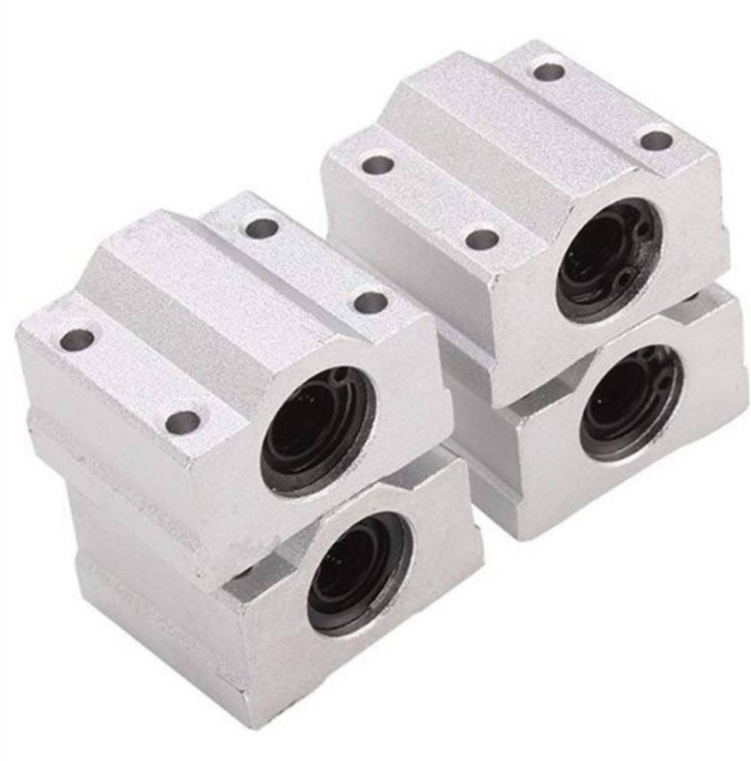

y a t’il une possibilité de faire une modif pour y installer se type de support roulement ?
Screenshot_2020-05-17-23-50-24-692_com.contextlogic_wish.thumb.jpg.26392a32a201f722b8065c81ef3c6c3c.jpg
Modifié (le) par hinomura
Bonjour @hinomura
Il n'y a pas d'adaptation simple et évidente pour pouvoir utiliser ces supports paliers.
Outre l'inconvénient de rajouter de la masse au plateau,
leur utilisation nécessite de devoir ré-hausser la position des deux tiges de l'axe Y
pour éviter une interférence avec les châssis centraux.
il y a 3 minutes, Z122 a dit :
Bonjour @hinomura
merci d'avoir prix le temps de répondre et d'expliqué le pourquoi c'est compliqué .
je pensais pas que sa pourrais gêner avec les châssis centraux.

Bonjour a tous, voila j'ai un petit problème depuis peu avec la tète d'origine je me suis dit c'est le moment de faire un upgrade de ma discoeasy XL,  j'ai donc demander a un amis de m'imprimer la tète Z122 je l'ai monter sans grand soucis mais mon réel problème c'est le firmeware car voila :
j'ai monter sur ma machine:
vis trapez (acheter chez dago)
écran
extrudeur +
add XL
tête Z122
et plateau chauffant (mais sa c'est simple a faire )
j'ai essayez de modifiez moi même le firmeware, mais a chaque fois j'ai des erreurs, donc j'aurais besoin d'un coup de mains car côte programmation marlin j'y connais rien (essayez pas pu) 😞
