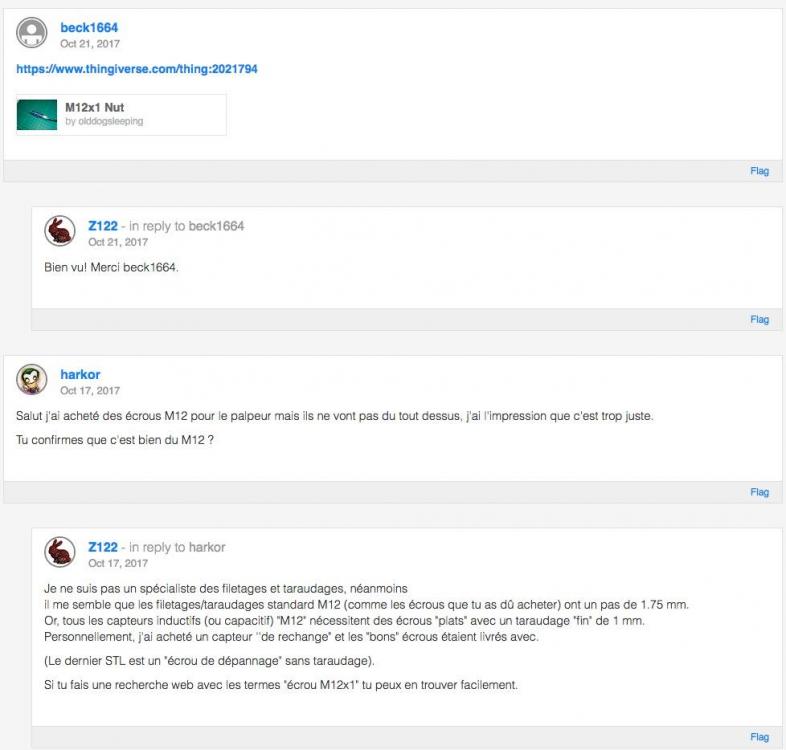

Thak Posté(e) Mai 20, 2018 Posté(e) Mai 20, 2018 Effectivement ils ont du choix! Quelle taille as tu pris? J'ai essayé des 12mm trop petit et des 14mm trop grand (taille LM mais c'est standart de toutes facons...) Avec le pied a coulisse quand je prend le diametre de capteur j'ai 11.8mm et pour autant les boulaons de 12mm ne passent pas...
Z122 Posté(e) Mai 20, 2018 Posté(e) Mai 20, 2018 @Thak & @Yaquemoi Les filetages/taraudages standard M12 ont un pas de 1.75 mm. Or, tous les capteurs inductifs (ou capacitif) "M12" nécessitent des écrous "plats" avec un taraudage "fin" de 1 mm. Personnellement, j'ai acheté un capteur ''de rechange" et les "bons" écrous étaient livrés avec. Le dernier STL de la page de la tête est un "écrou de dépannage" sans taraudage. Mais il en existe un beaucoup mieux, avec taraudage, à imprimer et il est disponible ici : https://www.thingiverse.com/thing:2021794 Si vous faites fais une recherche Google avec les termes "écrou M12x1", vous pourrez en trouver facilement. Il suffisait de lire les commentaires de la page principale de la tête (entre le 17 et le 21 octobre 2017) , et vous auriez trouvé toutes les information et réponses à ce sujet (voir image ci-dessous) : https://www.thingiverse.com/thing:2478810/#comments

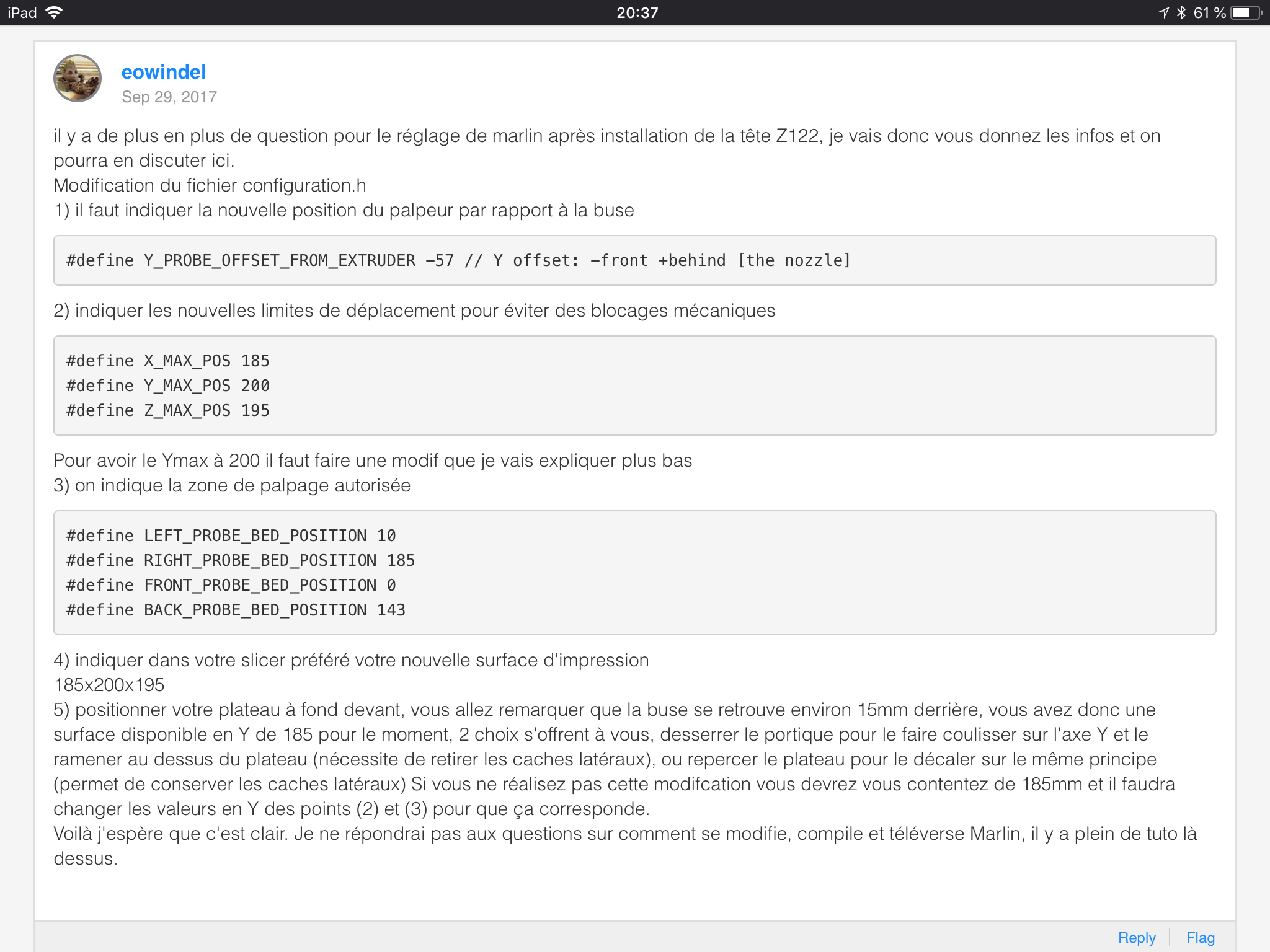

Thak Posté(e) Juin 7, 2018 Posté(e) Juin 7, 2018 Le 02/05/2018 at 20:38, chikungunya a dit : Dans les commentaires de la tête en date du 29 septembre 2017. Hello! je suis sur le marlin apres avoir enfin imprimé une tete correcte et monter correctement celle ci! je ne veux pas dans un premier temps deplacer le portique (la zone d'impression m'importe peu pour le moment) Mais j'ai une comprehension des deplacement dans l'espace proche du poulpe... Quelle valeurs dois je rentrer dans le marlin 1.1.6 de JJJ pour les points 2 et 3 du messages au dessus? j'ai deja enlevé la prise en charge de l'ecran (vu que je n'en ai pas) et le babystepping (car toujours pas d'ecran) Merci d'avance pour vos lumieres!
