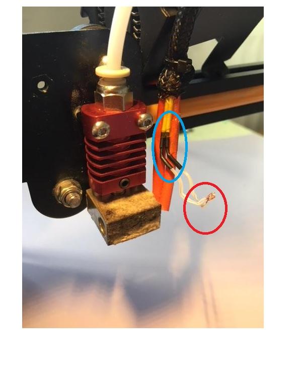

Tiwine21 Posté(e) Janvier 31, 2018 Partager Posté(e) Janvier 31, 2018 Bonsoir, Nouvellement inscrite sur le forum, je viens vous demander de l'aide... Nous avons la CR10 depuis vendredi... nous avons fait plusieurs impressions sans rencontrer de difficultés sur le calibrage, l'assemblage etc... Cet apres midi, j'ai décidé de déplacer la bete, afin de me réapproprier mon bureau (envahi par la machine et mes ados en admiration complete...) Seulement, depuis qu'elle est rebranchée, elle est en erreur : MinTemp A savoir : j'ai profité du déplacement pour placer sous le plateau des molettes de reglages a chaque angle et nettoyer les roulettes de déplacement : donc démontage complet du plateau et remontage... toutes les connectiques avaient été débranchées (evidement...) quand je l'ai rallumé de la fumée et une odeur de brulé sont sortis de la partie extrudeur... on a éteint et rallumé... le message "MinTemp" etait affiché on a éteint et rallumé... la temperature de l'extrudeur affichait 368° et le message d'erreur etait "maxtemp" on a éteint et rallumé plusieurs fois depuis... toujours MinTemp ! Ce que nous avons fait : verification de toutes les connectiques : rien (a part un leger jeu dans la connectique du detecteur de position Y, mais sans rapport avec notre probleme) démontage du boitier de commande (la connectique sur laquelle le cable de chauffe se branche tournait dans le vide...) : tous les fils sont connectés, pas de soudure "fragile" demontage du boitier de l'extrudeur (suite a la fumée et l'odeur de brulé) : pas de trace de brulure... nous avons démonté completement l'extrudeur, la partie chauffante (adieu l'isolant...) et la sonde : aucune trace de brulure, seule la colle de l'isolant avait fondu essayer de lancer une impression : elle vient a son point zero et puis rien essayer de faire les preheat PLA et ABS : rien essayer le cooldown : rien consulter le forum, et lu les articles suivants : Les pistes envisagées : Le plateau chauffant ne doit pas être concerné : il indique une température de 24° (temperature ambiante) donc pas de souci de sonde de son coté la sonde de l'extrudeur pourrait avoir cramé (c'est possible ?) la carte mere aurait perdu ses données mini / maxi (mais alors, la... au secours, j'y connais rien !!!) Voyez vous d'autres choses a vérifier ? avez vous des pistes ? voir des solutions ??? Lien vers le commentaire Partager sur d’autres sites More sharing options...

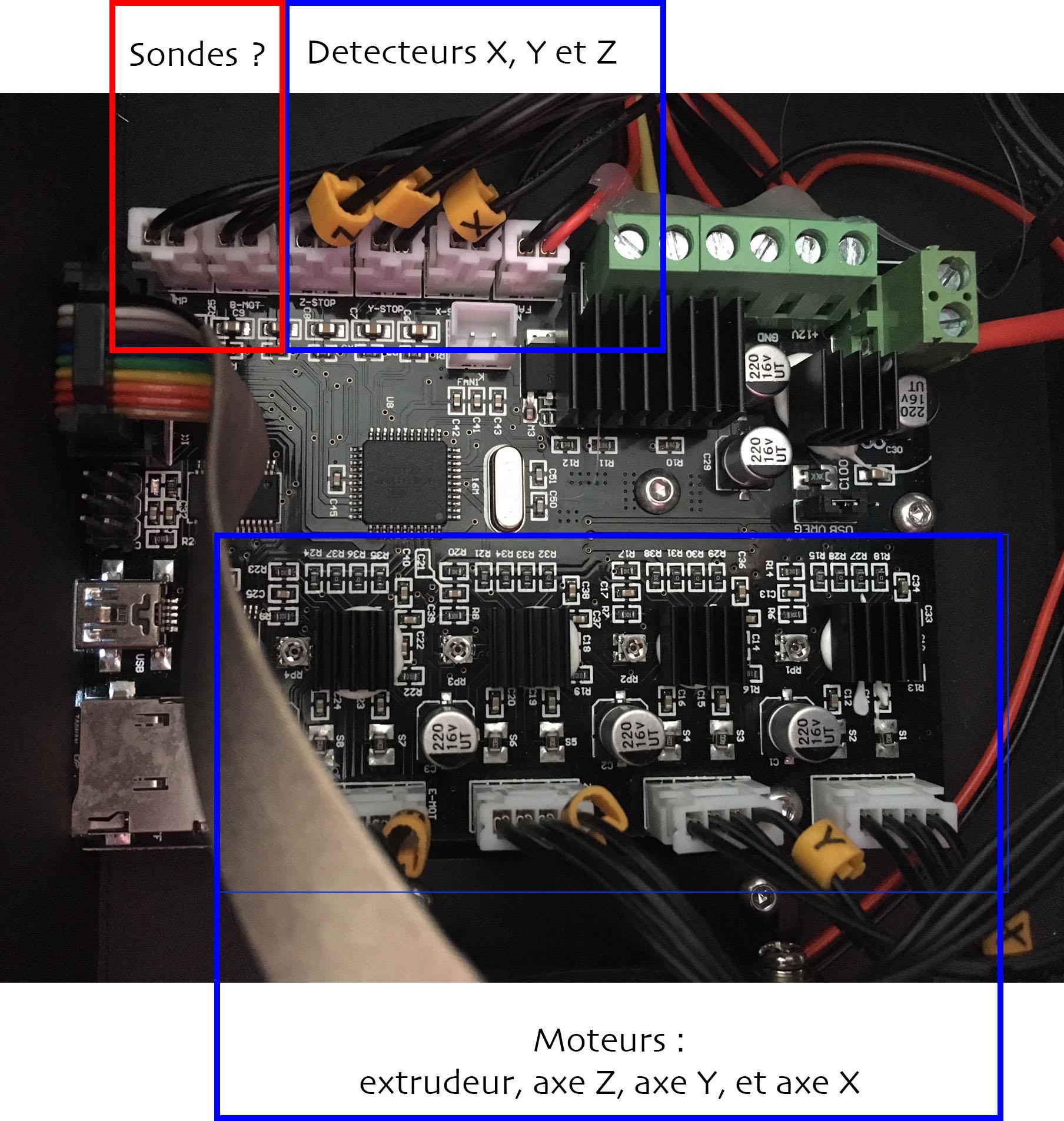

vri8 Posté(e) Février 1, 2018 Partager Posté(e) Février 1, 2018 salut vu les temperature que tu annonce au niveau de ton extrudeur Il y a 6 heures, Tiwine21 a dit : on a éteint et rallumé... le message "MinTemp" etait affiché on a éteint et rallumé... la temperature de l'extrudeur affichait 368° et le message d'erreur etait "maxtemp" on a éteint et rallumé plusieurs fois depuis... toujours MinTemp ! ta sonde température à griller elles sont très fragile quand on les bouges tu peut essaye d'inverser ta sonde sur les branchement entre le plateau et l'extrudeur au niveau de ta carte mère pour voir si cela modifie quelque chose ?? Lien vers le commentaire Partager sur d’autres sites More sharing options...
PaTou31 Posté(e) Février 1, 2018 Partager Posté(e) Février 1, 2018 Bonjour, Essaie de desserrer la vis qui tient la sonde au sur le bloc de chauffe. Souvent "MinTemp" représente fil coupé ou sonde morte, et "MaxTemp" sonde en court circuit, il est assez fréquent que les fils s’écrasent et font contact sous la vis qui maintient la sonde. 1 Lien vers le commentaire Partager sur d’autres sites More sharing options...

Tiwine21 Posté(e) Février 1, 2018 Auteur Partager Posté(e) Février 1, 2018 (modifié) Bonjour a tous et merci pour vos premiers éléments de réponses Il y a 2 heures, PaTou31 a dit : Essaie de desserrer la vis qui tient la sonde au sur le bloc de chauffe. Souvent "MinTemp" représente fil coupé ou sonde morte, et "MaxTemp" sonde en court circuit, il est assez fréquent que les fils s’écrasent et font contact sous la vis qui maintient la sonde. @PaTou31 je viens de desserer la vis, MinTemp reste affiché... Les fils ne semblent pas endommager (regardés à la loupe) Merci pour les infos MinTemp et MaxTemp, je pense que ca va en aider plus d'un Il y a 4 heures, vri8 a dit : ta sonde température à griller elles sont très fragile quand on les bouges tu peut essaye d'inverser ta sonde sur les branchement entre le plateau et l'extrudeur au niveau de ta carte mère pour voir si cela modifie quelque chose ?? @vri8 ok pour essayer de les inverser... mais je ne suis pas sure de savoir quels fils sont a inverser... tu peux me confirmer ? Je ne suis pas une habituée des cartes meres, des composants etc... je découvre avec mon Number2... il y a 46 minutes, gregorally a dit : -Vérifier la sonde de température de la tête d'impression, je pourrais te donner ce week-end la valeurs d'impédance à 20° de ceel-ci, mais ça se trouve sur le net en cherchant un peu. -Après si elle est correcte, c'est la résistance de chauffe à vérifier (si ça a fumé, c'est certainement elle...), idem pour l'impédance, je peux te la donner ce week-end (envoie moi un mp pour me le rappeler si t'as pas trouvé les valeurs avant) . -Crainte à avoir, les mosfets de puissance sur la carte, qui peuvent avoir été endommagés, ça se change facilement si tu as le matos et que tu sais "souder" (en fait ce n'est pas de la soudure mais de la brasure...), j'ai des mosfets de rechange, comme des sondes de température, comme des résistances de chauffe, si tu as besoin de quoique ce soit et que tu ne veux pas attendre 2 ou 3 semaines que ça vienne de chine ou mettre 8€ de préparation et de port chez Farnell, je peux te faire une enveloppe avec les éléments au prix chinois. -Moi je n'ai pas eu de chance, c'était le chipset qui a pris (de ma faute), ça coute 4 euros, mais je n'ai les compétences, mais surtout le matos pour le changer, j'ai fait les mosfets, les diodes, mais le chipset, trop chaud... Du coup, j'ai changé la carte mère, et j'en ai encore une de rechange au cas où... @gregorally Alors... sur le principe, je suis completement d'accord !!!! A quelques détails pres : je n'ai (pour le moment) aucune idée de ce que sont : l'impédance, les mosfet ou le chipset je ne sais pas souder (heureusement Papa Maker sait, lui )... J'ai un peu de temps cet apres midi avec Number 2, on va chercher un peu Encore un grand merci pour les infos !!! je savais qu'avec l'imprimante 3D on allait pouvoir faire plein de trucs qu'on ne connaissait pas encore... je ne pensais pas faire cela aussi vite Modifié (le) Février 1, 2018 par Tiwine21 Lien vers le commentaire Partager sur d’autres sites More sharing options...
PaTou31 Posté(e) Février 1, 2018 Partager Posté(e) Février 1, 2018 il y a une heure, Tiwine21 a dit : @PaTou31 je viens de desserer la vis, MinTemp reste affiché... Les fils ne semblent pas endommager (regardés à la loupe) Merci pour les infos MinTemp et MaxTemp, je pense que ca va en aider plus d'un Sort entièrement la sonde de son logement, juste pour que rien ne touche le métal. Oui pour les fils Bed et Tête, teste aussi. Lien vers le commentaire Partager sur d’autres sites More sharing options...

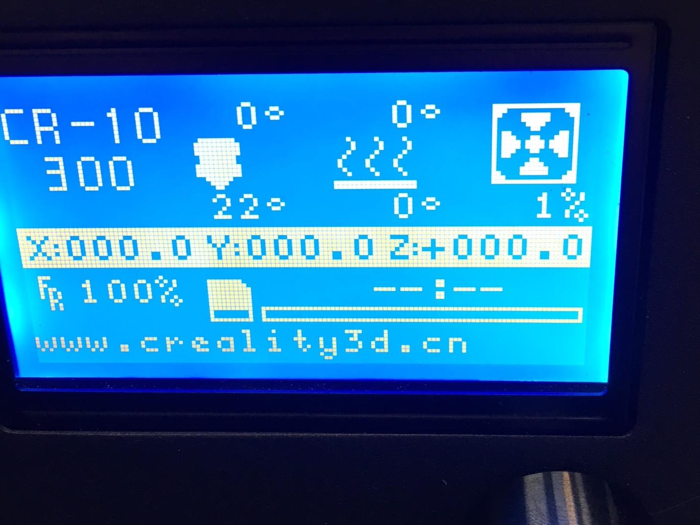

Tiwine21 Posté(e) Février 1, 2018 Auteur Partager Posté(e) Février 1, 2018 Bon... ca avance... J'ai interverti les 2 fiches (en rouge sur la photo du post précédent) et quand j'ai rallumé, voici ce qu'il y avait a l'affichage : je pense qu'on peut confirmé la piste de la Sonde HS... @PaTou31 tu dis que la sonde ne doit pas etre en contact avec le métal... je redémonte et re-teste Lien vers le commentaire Partager sur d’autres sites More sharing options...

Tiwine21 Posté(e) Février 1, 2018 Auteur Partager Posté(e) Février 1, 2018 bon... avant toute chose, je voudrais m'assurer que la sonde, c'est bien cette petite piece la (et non la partie métallique inserée dans le bloc de chauffe...) Si c'est bien cela, la, elle n'est plus en contact avec le bloc, et pourtant, lorsque j'allume la bête, MinTemp est toujours affiché... Lien vers le commentaire Partager sur d’autres sites More sharing options...
PaTou31 Posté(e) Février 1, 2018 Partager Posté(e) Février 1, 2018 il y a 1 minute, Tiwine21 a dit : bon... avant toute chose, je voudrais m'assurer que la sonde, c'est bien cette petite piece la (et non la partie métallique inserée dans le bloc de chauffe...) Si c'est bien cela, la, elle n'est plus en contact avec le bloc, et pourtant, lorsque j'allume la bête, MinTemp est toujours affiché... Oui, c'est bien celle là, donc, sonde morte ou fil coupé plus qu'a investir. Cherche "thermistance NTC3950 100 K ohm" suivant si tu est pressée ou pas. Ici boutique en France par exemple, ça devrait aller plus vite. 1 Lien vers le commentaire Partager sur d’autres sites More sharing options...
vri8 Posté(e) Février 1, 2018 Partager Posté(e) Février 1, 2018 RE plus qu'a tester la conductivité tu peut commencer en partant de la connectique sur ta carte mère une fois la sonde déconnecter tu devrai mesure 100K ( si ta sonde est bonne ou un truc dans le style sinon pause tes deux doigt sur la sonde (en rouge ) la valeur devrais bouger ) tu peut aussi comparer en testant avec ta deuxieme sonde qui est bonne si ta valeur de résistance bouge quand tu pose les doigts dessus elle doit être bonne tu doit avoir un faut contacte plus cas chercher le faut contact quand tu bouge tes fils ensuite tu peut dénudé la partie entourer en bleu pour refaire le test au plus près de la sonde tu devrai avoir le même résultat que ta première mesure et plus délicat fait un teste entre les fils entouré bleu et entouré rouge car vu que l'on sert le câble transparent possible qu'il est rompu bonne chance Lien vers le commentaire Partager sur d’autres sites More sharing options...

Tiwine21 Posté(e) Février 6, 2018 Auteur Partager Posté(e) Février 6, 2018 nouvelles sondes recues ce matin... j'ai démonté la tete, tiré les cables de la nouvelle sonde dans la gaine... Je ne savais pas que la colle chaude etait considérée comme isolant : je dois dégager l'amas afin de déssouder l'ancienne sonde et souder la nouvelle... Par contre, petite question : j'ai 2 fils blancs... il y' a un sens ou pas ? Lien vers le commentaire Partager sur d’autres sites More sharing options...

Tiwine21 Posté(e) Février 6, 2018 Auteur Partager Posté(e) Février 6, 2018 ca marche !!!!!! bon, il me reste a remonter la tete (en faisant attention de ne pas ecraser les fils...) mais je suis trop contente ! 1 Lien vers le commentaire Partager sur d’autres sites More sharing options...
Tiwine21 Posté(e) Février 6, 2018 Auteur Partager Posté(e) Février 6, 2018 Ma belle imprime de nouveau !!!!! j'avoue que je suis "presque" frustrée que cela soit "si" simple ! Mais bon, ca m'a juste motivée +++ pour m'essayer a des trucs plus complexes Un grand merci a tous, pour votre aide 1 Lien vers le commentaire Partager sur d’autres sites More sharing options...
