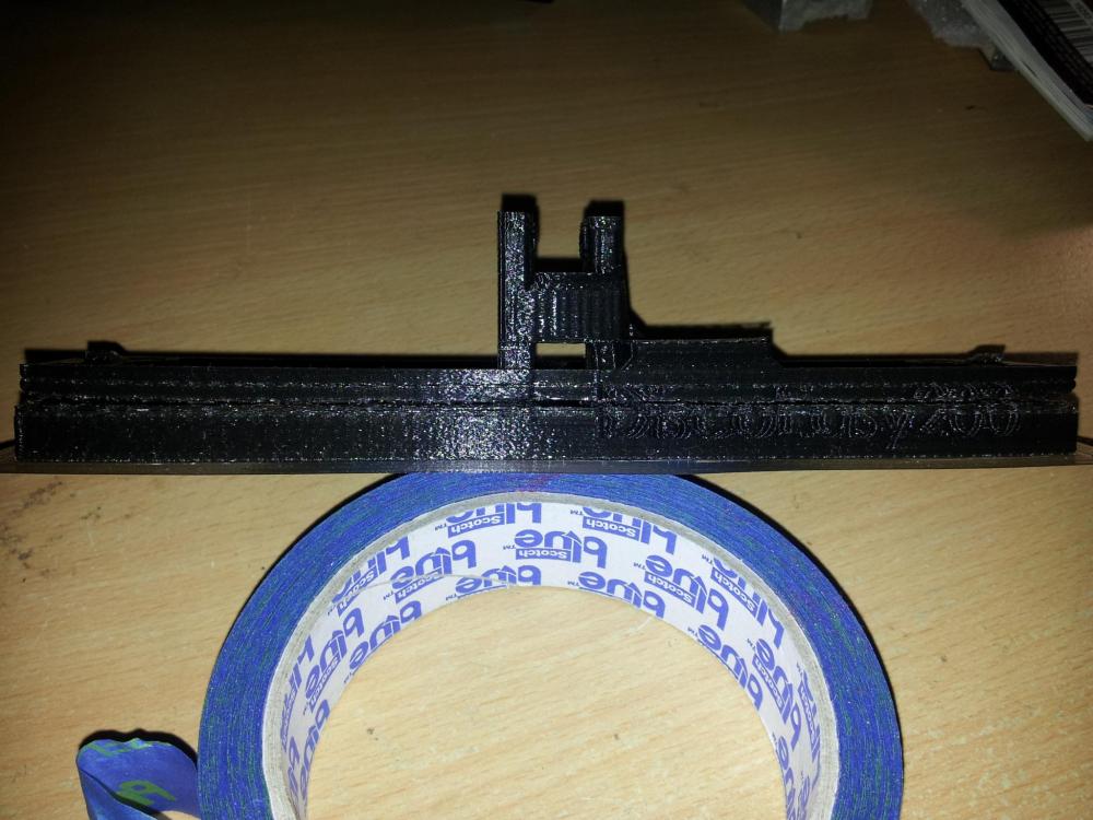

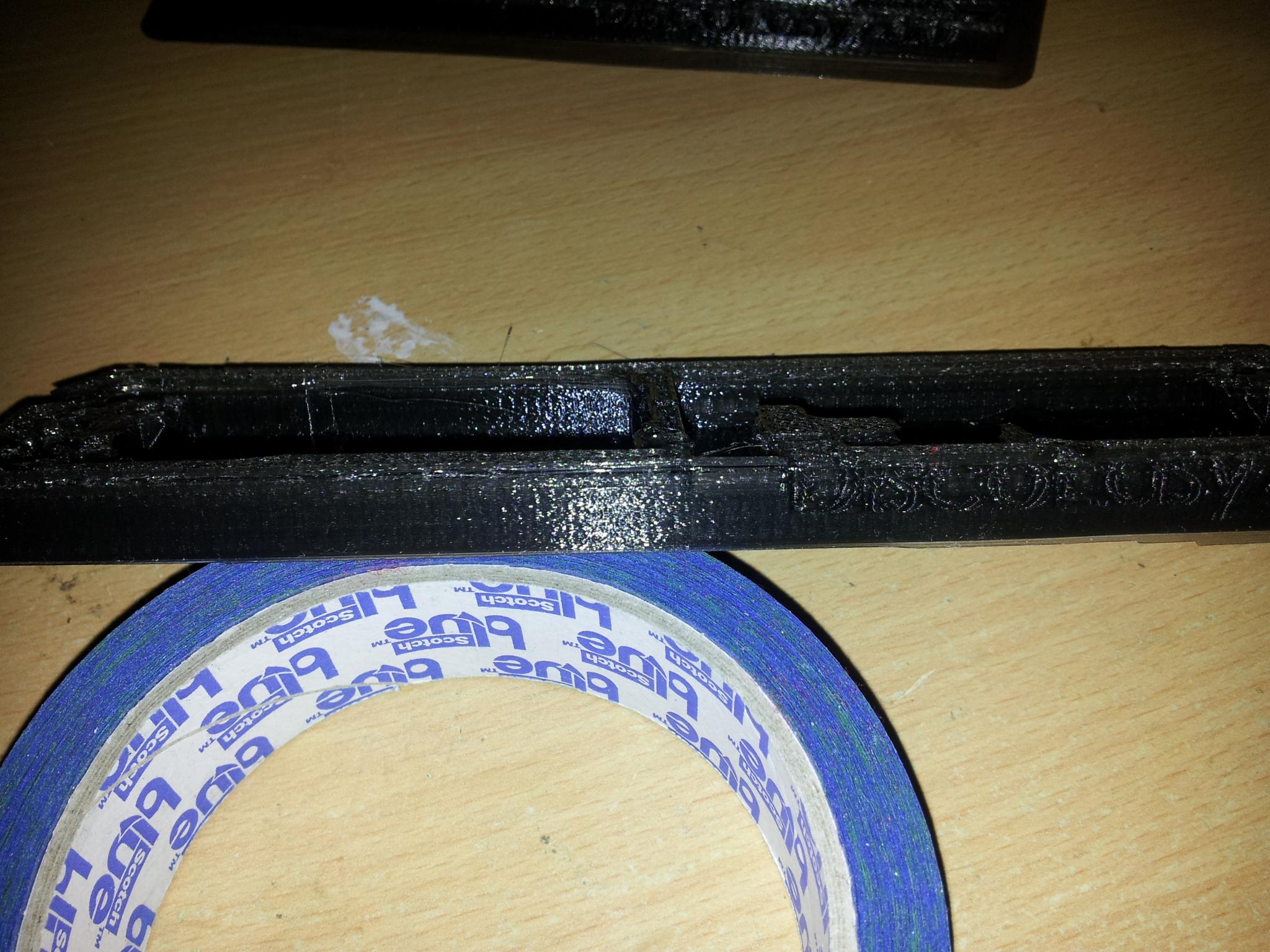

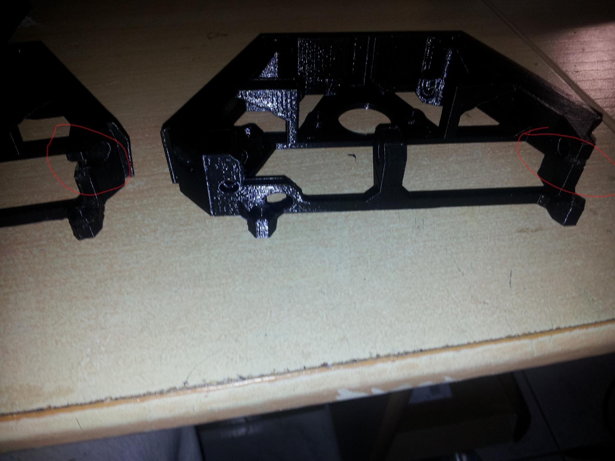

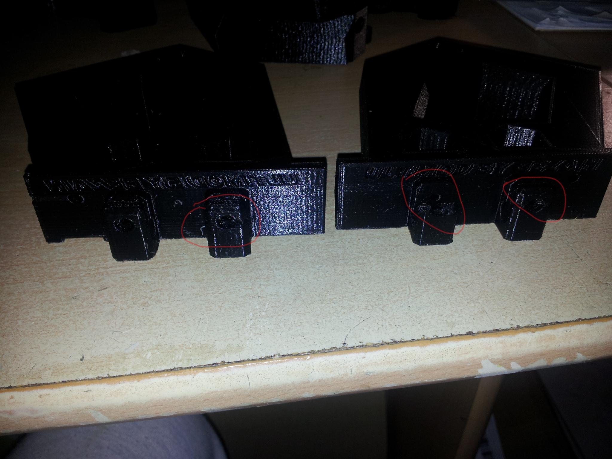

antares91 Posté(e) Février 1, 2018 Posté(e) Février 1, 2018 (modifié) Bonjour, J'ai besoin de vos conseils : Je suis en train d'imprimer le mod Bezain et j'ai un problème (A noter : cela n'a rien a avoir avec le mod Bezain, puisque j'ai le problème aussi avec la face avant que j'essaye de réimprimer) Il y a un défaut lors de l'impression de certaines pièces : au lieu de s'imprimer 'en dur' une partie des pièces s'imprime 'a moitié'. Ex : impression de la face avant : Impression relancé et arrêtè dès l'apparition du l'incident : Sur d'autre pièces : Qu'en pensez vous ? D'ou viens ce problème ? Quelqu'un a déjà eu ce problème sur les pieces de la DiscoEasy ? Merci d'avance pour votre aide Cordialement antares Ps : J'imprime avec Buildtak et Cura 3.1.0. Pla SOVB Noir Modifié (le) Février 1, 2018 par antares91

antares91 Posté(e) Février 2, 2018 Auteur Posté(e) Février 2, 2018 Il y a 6 heures, nono30 a dit : bonjour @antares91 effectivement comme le suggère @Lubudik n'as tu pas un filament qui croise sur ta bobine ? j'ai eu une paire de fois un manquement lors de l'impression et au final il y avait toujours un croisement de filament. ça n'est pas un problème lors de la fabrication contrairement a une idée assez répandue mais ça survient lors des changement de bobines et c'est nous qui s'en nous en apercevoir créons le problème, désormais je procède en 2 étapes, scotcher le filament sur la bobine tant qu'il est tendu et avant de le sortir de l'extrudeur puis dans un second temps je pose le clip. Depuis que je suis rigoureux à ce niveau plus aucun problème. par contre pour trouver là où ça croise bonjour la prise de tête il faut parfois dérouler plusieurs mètres de la bobine et comme tout est de la même couleur et qu'il i y une certaine élasticité ... c'est j'ai vu aussi un gars utiliser une autre technique, il place la bobine sur un support spécial équipé d'un frein, et il déroule le filament tendu et là le croisement semble plus évident à trouver. bon courage Bonjour Nono et Lubudik Merci pour les réponses. C'est une piste, mais l'impression c'est faite avec une nouvelle bobine et elle n'a pas été changé entre les impressions ! Je pense qu'il s'agit bien d'un manque d'extrusion, mais ce qui est bizarre c'est qu'il ce produit toujours (d'après ce que j'ai pu constater) après un trou (passage de vis ou de barres) ! Cordialement antares91

antares91 Posté(e) Février 2, 2018 Auteur Posté(e) Février 2, 2018 Je serais d'accord sur le problème de blocage de la bobine, mais l'incident c'est produit exactement au même endroit lors de mes 3 tentatives d'impression de la face avant

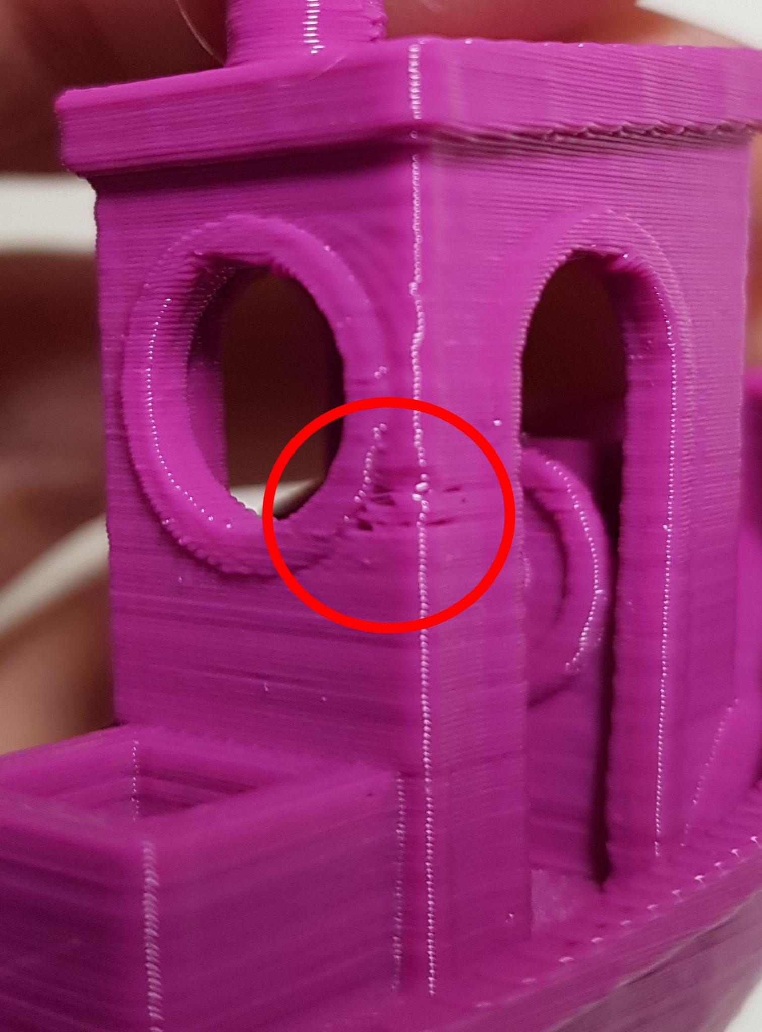

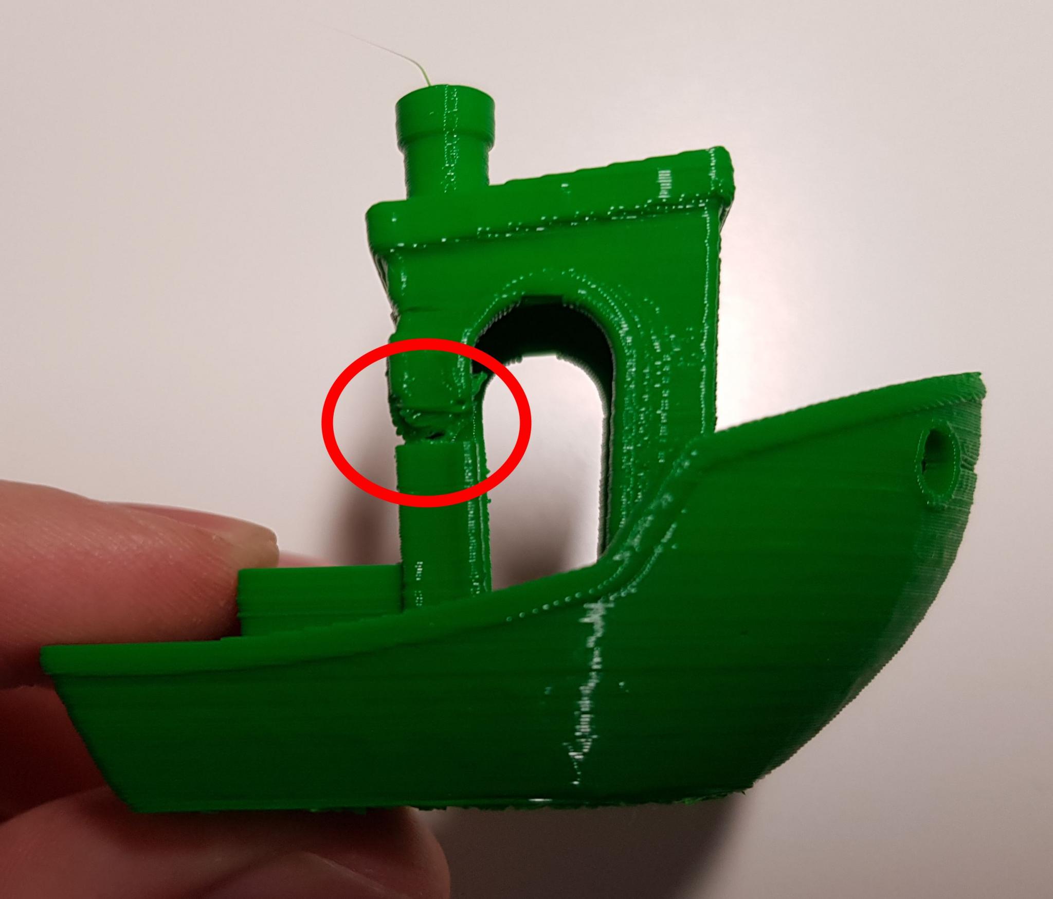

Marc-Olivier Posté(e) Février 7, 2018 Posté(e) Février 7, 2018 Bonjour à tous, Je rencontre actuellement le même soucis que toi. Pour moi je pense que le problème viens de la rétractation, je m'explique: j'ai un manque de matière quand ma buse fait une distance de plus ou moins 3cm entre la rétractation et le prochain dépôt de matière. J'ai pas encore creusé toutes les options mais je pense qu'une diminution de la distance de rétractation ou modifier la vitesse pourrai être la solution
antares91 Posté(e) Février 7, 2018 Auteur Posté(e) Février 7, 2018 bonjour Marc_Olivier, J'avais aussi pensez a la rétractation, mais comme je ne maitrise pas ce paramètre je suis toujours bloqué. Si tu réussi a résoudre ton problème pourra tu me donner ta solution ? Merci d'avance antares

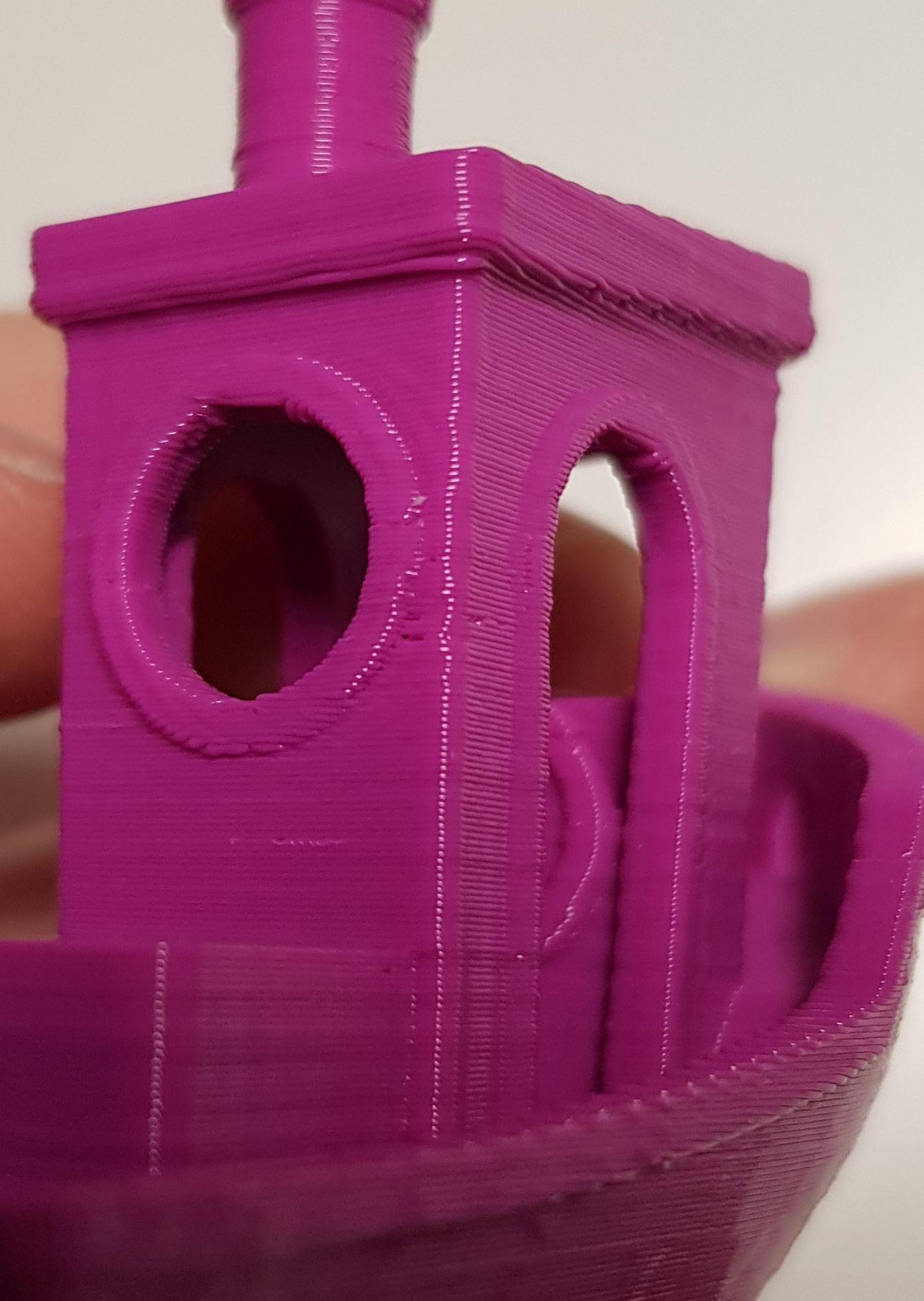

Marc-Olivier Posté(e) Février 8, 2018 Posté(e) Février 8, 2018 Je confirme pour mon cas, c'est bien la rétractation qui est en cause je suis passer de 5.0 à 4.8 : Il y avait encore un manque de matière mais moins important, je suis passé à 4.7: Donc je te conseil de tester en modifiant ta rétractation

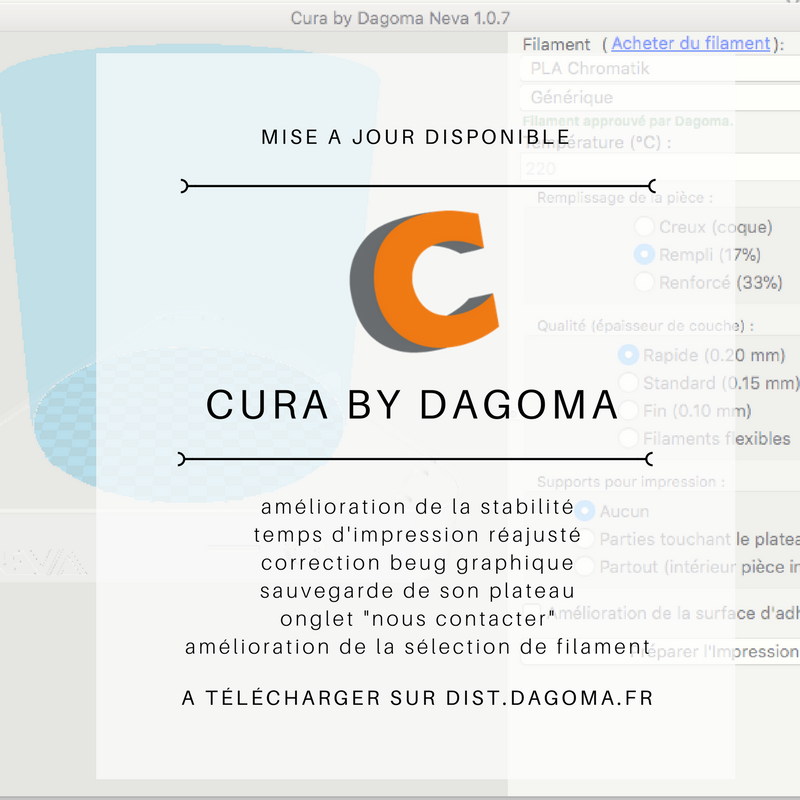

loky45 Posté(e) Février 9, 2018 Posté(e) Février 9, 2018 savoir si tu avais mis a jour cura by dagoma elle date du 22 janvier 2018
kiki95 Posté(e) Février 9, 2018 Posté(e) Février 9, 2018 Bonjour et merci pour ces indications. J'ai téléchargé la nouvelle version de cura, mais celle ci ne me permet pas de régler la rétractation. Ou alors j'ai loupé quelques chose ?
antares91 Posté(e) Février 9, 2018 Auteur Posté(e) Février 9, 2018 bonjoour, kiki tu parle de cura by dagoma ou de cura 3.2.0 ?
kiki95 Posté(e) Février 9, 2018 Posté(e) Février 9, 2018 (modifié) je parle de cura by dagoma. La j'ai chargé ultimaker cura. Je teste sur une pièce ... Modifié (le) Février 9, 2018 par kiki95
antares91 Posté(e) Février 9, 2018 Auteur Posté(e) Février 9, 2018 Bon j'ai testé carrément sans rétraction, ma pièce est terminé sans ce défaut, mais avec plein de petit fil partout (ce qui est normal sans rétraction). Je ferai des test plus poussés plus tard !
