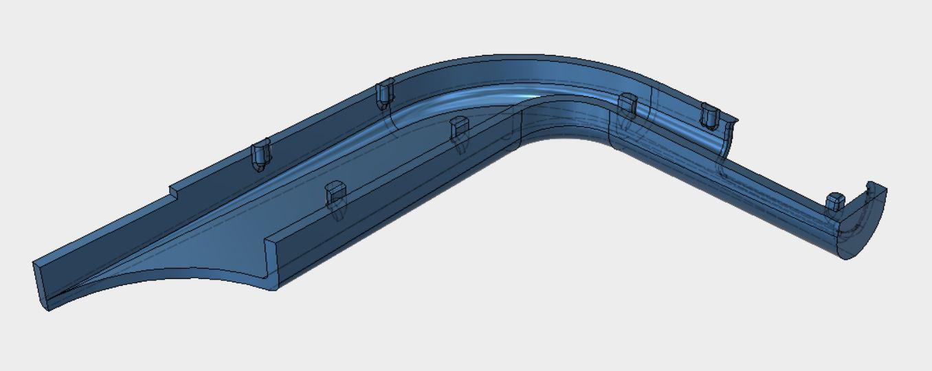

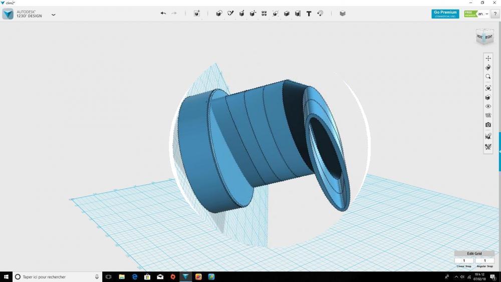

Mezy Posté(e) Février 7, 2018 Posté(e) Février 7, 2018 Bonjour tout le monde !!! Et oui encore moi et mes questions de noob ^^ Voilà mon soucis, j'ai créé une pièce pour mon climatiseur mobil, il s'agit de l'embout que l'on met a la gaine pour l'extraction de l'air chaud vers l'extérieur, mais je ne sais pas dans quel sens je peux l'imprimer pour optimiser au mieux le temps d'impression car il y a pas mal de support.... Voilà le sens que j'avais choisi m'annonce 50h d'impression, elle va griller ma mini maker si je lance une tel impression.... Sur le fichier on va dire qu'elle est a l'endroit ^^ Merci d'avance a ceux qui pourront éclairer ma lanterne =) clim2.123dx

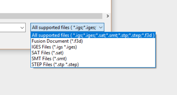

Jean-Claude Garnier Posté(e) Février 7, 2018 Posté(e) Février 7, 2018 @Mezy, tu peux pas l'exporter en DXF ?
Mezy Posté(e) Février 7, 2018 Auteur Posté(e) Février 7, 2018 il y a 3 minutes, Jean-Claude Garnier a dit : @Mezy, tu peux pas l'exporter en DXF ? Oui je peux, le voici clim.dwg
rmlc460 Posté(e) Février 7, 2018 Posté(e) Février 7, 2018 Ou faire une capture d'écran (Screenpresso, trop cool!)
Jean-Claude Garnier Posté(e) Février 7, 2018 Posté(e) Février 7, 2018 (modifié) Nan, là c'est pas du DXF, c'est du format natif Autocad Le DXF, l'IGES et autres sont des formats d'échange qui servent de passerelle entre différents systèmes. Edit : oups, répondu en même temps ! Modifié (le) Février 7, 2018 par Jean-Claude Garnier
pascal_lb Posté(e) Février 7, 2018 Posté(e) Février 7, 2018 il y a 4 minutes, Mezy a dit : Voilà le sceenshot tu peux l'imprimer comme ça, mais pour la "buse" du haut est à angle droit tu va être obligé de mettre des support... à moins de modifier (si c'est possible) et de faire par exemple un angle à 45°
Jean-Claude Garnier Posté(e) Février 7, 2018 Posté(e) Février 7, 2018 Moi quand j'ai un truc creux comme ça à faire, je fais un plan de coupe médiane, je greffe des accroches, je l'imprime en deux fois et je les colle entre eux. 1
Mezy Posté(e) Février 7, 2018 Auteur Posté(e) Février 7, 2018 Oki je vois... J'ai peur que par collage ça ne tienne pas, vous utiliser quoi ? de la néoprenne ?
rmlc460 Posté(e) Février 7, 2018 Posté(e) Février 7, 2018 (modifié) @Mezy Le top, c'est de la bi-composant. On en trouve de temps en temps chez Lidl, c'est la moins chère. T'as du bol, il y en aura demain!!! Bon, ceci dit, à mon avis, il faut imprimer ça en 3 fois: la base, avec un emmanchement mâle. Puis la partie sortie. Enfin, le coude, qui sera femelle/femelle. Avec des emmanchements de 20mm et la colle, ce sera largement suffisant. Du coup, tu gagnes en temps, car beaucoup moins de supports (à 10% zigzag, ce sera suffisant puisque si c'est un peu moche à l'intérieur, tu t'en fiches. De toute manière, ce sera toujours plus solide que ce que tu as dessiné, à cause du sens des couches. Pour le coude, à ta place, je ferais des renforts longitudinaux plus épais pour solidifier la face extérieure. Et remplissage 100%. Modifié (le) Février 7, 2018 par rmlc460
Yo' Posté(e) Février 7, 2018 Posté(e) Février 7, 2018 (modifié) Et en basculant la buse pour que la buse et l’emboîtement se retrouve sur le plateau. Les angles seraient moins prononcées et pour un peu, il n'y aurait pas besoin de support. Un truc dans le genre, bien que ça ne représente pas vraiment ma pensée Modifié (le) Février 7, 2018 par Yo'

Denis56 Posté(e) Février 7, 2018 Posté(e) Février 7, 2018 Tu es sûre que ta pièce présentera une resistance mécanique suffisante et que la section de passage de l'air ne sera pas trop petite après le coude ? J'ai comme un doute... 1
Mezy Posté(e) Février 8, 2018 Auteur Posté(e) Février 8, 2018 @Denis56 Effectivement, je me suis aussi posée la question, mais que cela soit avant ou après le coude c'est la même taille (fonction Loft utilisée pour la réalisation) mais vu que je vais faire un collage je vais reprendre intégralement la pièce pour qu'elle soit plus esthétique et le coude sera mieux fait afin de faciliter le passage de l'air (plus arrondi et a 45° sans le "pincement") et pour la base je vais tenter de donner une forme un peu plus "entonnoir" Après c'est une petite clim mobile, l'air évacué n'est pas projeté a une forte vitesse donc je pense que ça pourrait le faire avec une impression avec un taux de remplissage a 35% Non ??? qu'en penses-tu ? qu'en pensez-vous ?
Denis56 Posté(e) Février 8, 2018 Posté(e) Février 8, 2018 Tout le monde se tutoie, sur le forum, alors... Je te propose de respecter les usages... Pour coller des pièces en PLA, je raye profondément les surfaces à coller avec une lime ou une papier de verre gros grain et je colle à l'époxy 5 mn (Araldite bi-composant). Quand je peux, je double avec un trait de colle à chaud (pistolet à colle). Pour l'instant, pas d'ennuis. Si tu épaissis un peu, que tu ajoutes quelques nervures pour la raideur et que tu agrandis un peu les surfaces de collage, oui, ça doit le faire. Tu pourras nous montrer don design final avant impression ? Merci et beau boulot !
rmlc460 Posté(e) Février 8, 2018 Posté(e) Février 8, 2018 Re, De toute manière, après un collage à l'époxy (même sans rainurage, car les irrégularités sont congénitales de la technologie du FDM), ce qui reste le plus fragile, c'est le collage des couches entre elles. En tous cas, la résistance de l'epoxy est sans commune mesure avec de la colle pour pistolet à chaud.

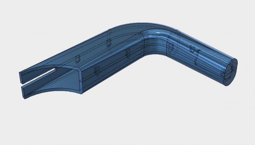

Mezy Posté(e) Février 8, 2018 Auteur Posté(e) Février 8, 2018 Voilà les photos Donc impression des trois pièces indépendamment les unes des autres et collage a la colle MMA BI-COMPOSANT Cela paraît énorme comme pièce mais c'est adapté à ma fenêtre ^^
Mezy Posté(e) Février 8, 2018 Auteur Posté(e) Février 8, 2018 Pour la première partie juste 6 h d'impression en taux de remplissage 35% je trouve que c'est correct Pour les autre je ne sais pas encore mais cela devrait être rapide car il n'y a quasiment pas de support non plus
