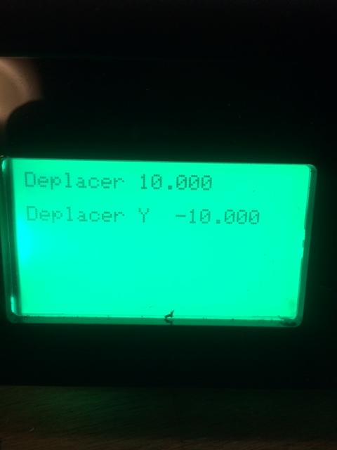

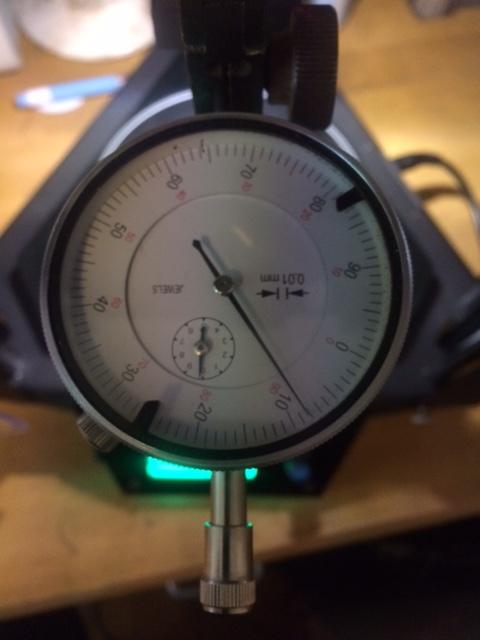

j'ai personnellement une erreur de 0,4mm sur un cube de 20mm, donc j'ai voulu vérifier la précision de la machine et sur un déplacement de 10mm en Y j'ai une mesure au comparateur  de 10,08mm.
Pour les biellettes Il y a une tolérance de +/- 0,05mm sur la dimension des biellettes (selon le site emotion tech) mais j'imagine que les paramètres delta sont corrigés gràce à la calibration du plateau.
Autre possibilité le réglage des pas par mm pour les moteurs, un écart de 1 pas donne un déplacement de 1/80 = 12,5 microns à ramener en déplacement X ou Y on doit pas être loin de 0,1mm
Dans tous les cas ça n'explique pas l'écart de 0,4mm sur le cube qui doit être également dû à la nature du filament et aux réglages du "slicer" (Cura dans mon cas).

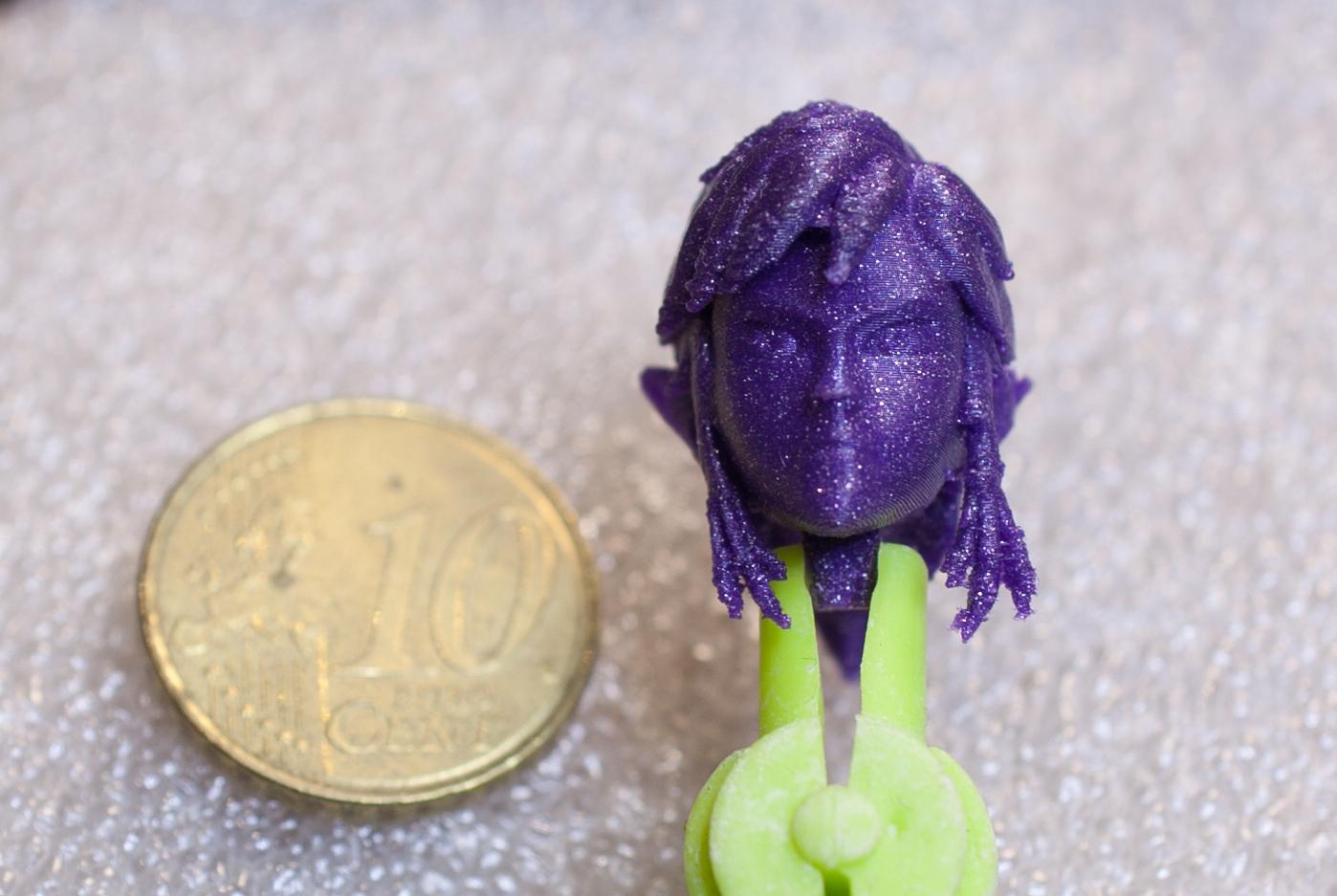

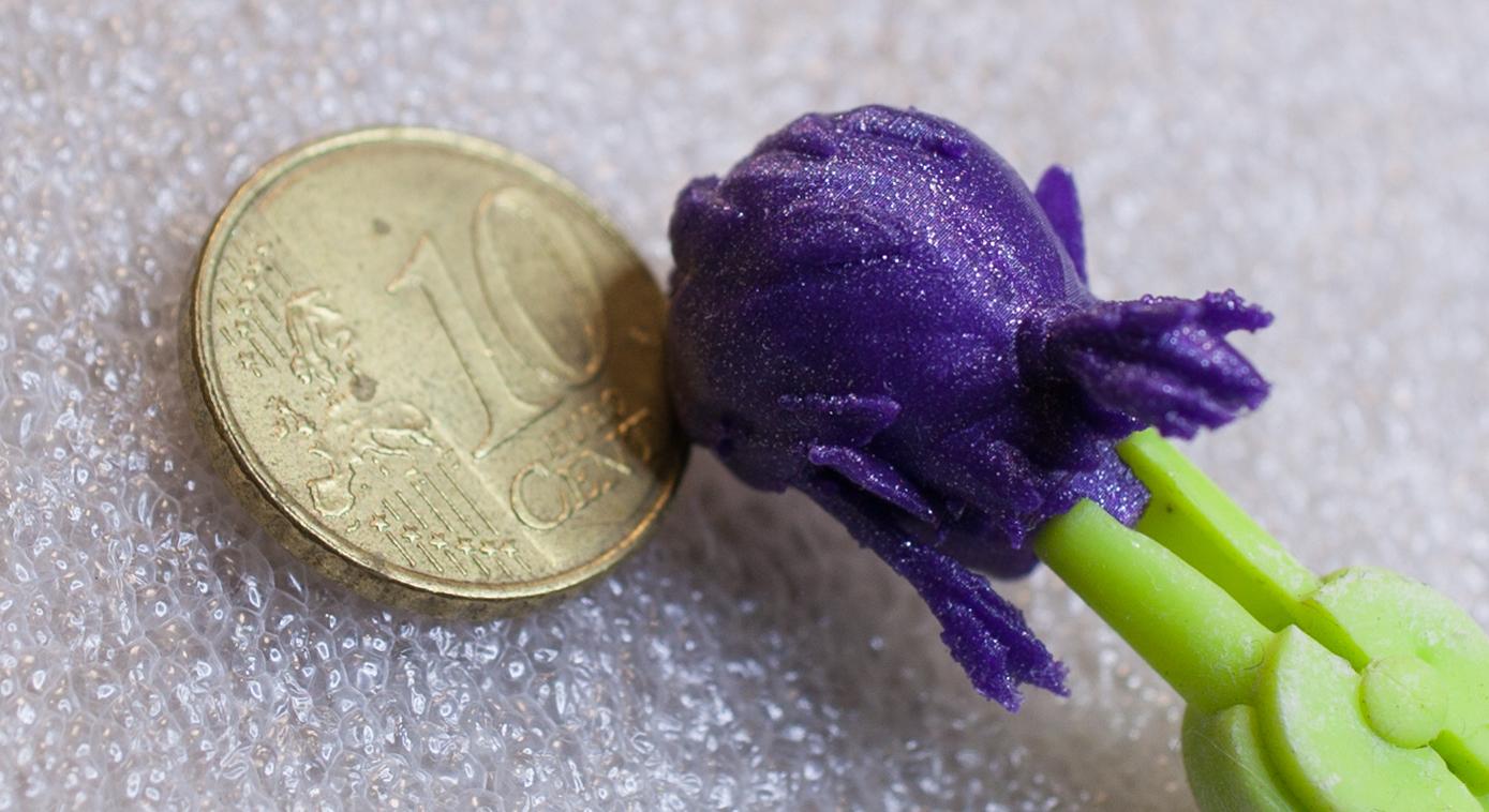

Un petit up du sujet avec mon 1er test avec une buse 0.25mm. J'ai utilisé ma hotend Chimera, avec du support (mais pas soluble pour ce test).
Le modèle, un Link de Zelda :
https://www.thingiverse.com/thing:2326589
Echelle 1:1 (la tête fait 10mmm + les cheveux)
Les photos sont moches, mais à cette taille sans objectif macro, c'est compliqué ! En plus le filament (Ariane Plast métal violet) qui est très beau en vrai n'aide pas pour les photos..).
Je précise que j'ai arraché un bout de son oreille gauche en le manipulant pour les photos, c'est tellement fin :/, à la base elle était comme celle de droite... De même, j'ai juste enlevé les supports, je n'ai pas poncé ou nettoyé plus qu'avec la pince coupante, il doit y avoir moyen d'avoir un meilleur finish !
Pour l'échelle avec une pièce de 10 centimes :
Le détail des narines (uhuh) et des yeux (plus contrasté et marqué en vrai) :
Et des stries dans les cheveux :
Dans l'oreille que je n'ai pas abimée on voit aussi les stries du design ^ ^
J'avais essayé avec une buse de 0.4mm, mais les mèches de cheveux et le nez ne ressortent pas aussi bien qu'avec une buse de 0.25mm (le résultat n'est cependant pas "immonde").
Pour le reste, voici les settings utilisés :
- augmentation de 0.2mm de la distance de rétraction (pour compenser la plus forte pression dans la buse dûe au diamètre plus petit à extruder) ;
- augmentation du nombre de rétraction (à chaque layer change + avant le périmètre extérieur) pour limiter aussi la pression ;
- couches à 0.08 (je ferais un test à 0.05 pour voir si il y  un réel plus) ;
- vitesse d'impression de 35mm/s ;
- 5 périmètres, pas d'infill ;
- un brim + support en "tours" (d'ailleurs je me demande comment surélever la tête pour que les premières couches ne "surchauffent" pas trop dû à la chaleur réverbérée par le hot bed, le haut de la tête est un peu moche) ;
- réduction de la température de -5°C pour ne pas "surchauffer" les couches entre elles
Je suis en train de tenter une tête d'alien (https://www.thingiverse.com/thing:579768) à l'échelle 1:2 pour voir ^ ^

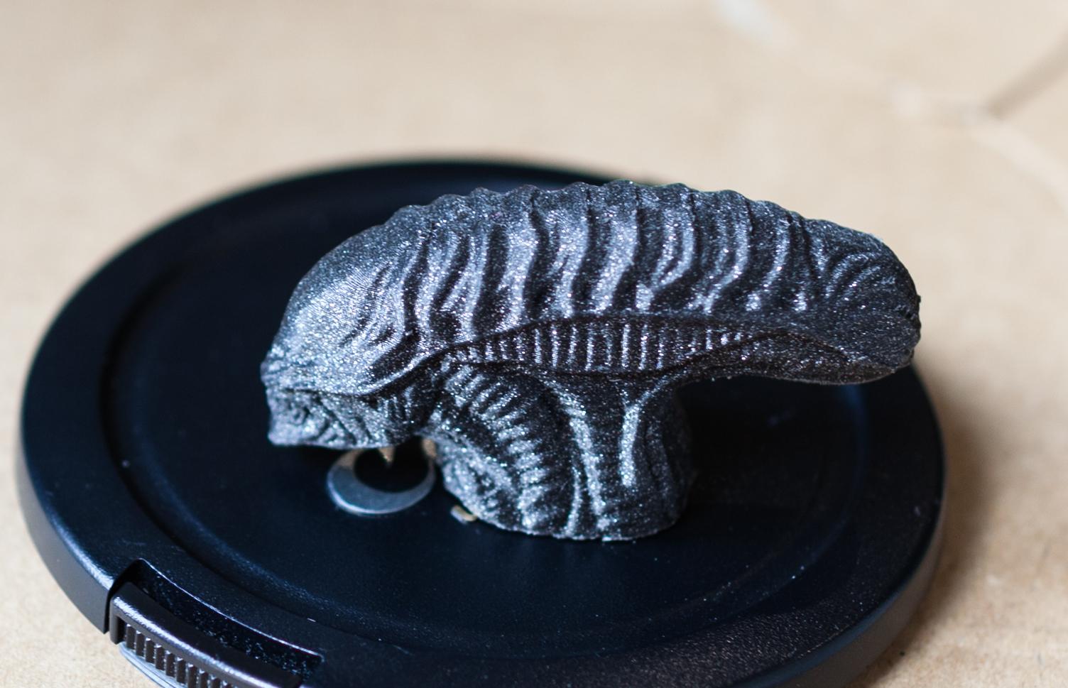

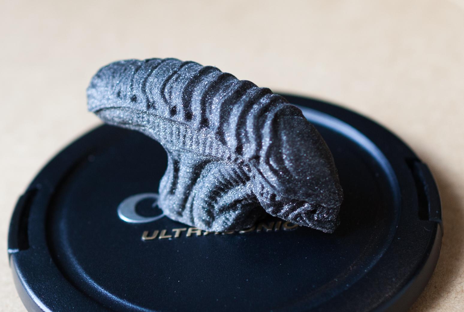

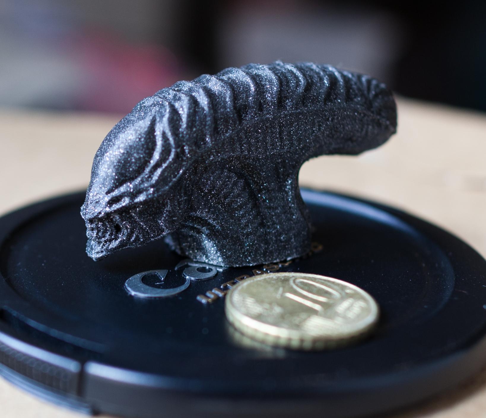

@sigiel oui, je suis épatée du résultat (en même temps à 30mm/s, c'est ptet magique, mais c'est lonnnng xD)
Voici la tête d'Alien au bout de 2h environ d'impression :
Juste pour l'échelle avec la pièce de 10ct :
Filament : Ariane plast PLA métal noir
Tp : 212°C
vit : 35mm/s
infill : 0%
5 périmètres avec une buse de 0.25
couches de 0.05 à 0.2mm (mode adaptative layer)
slicer : Cura

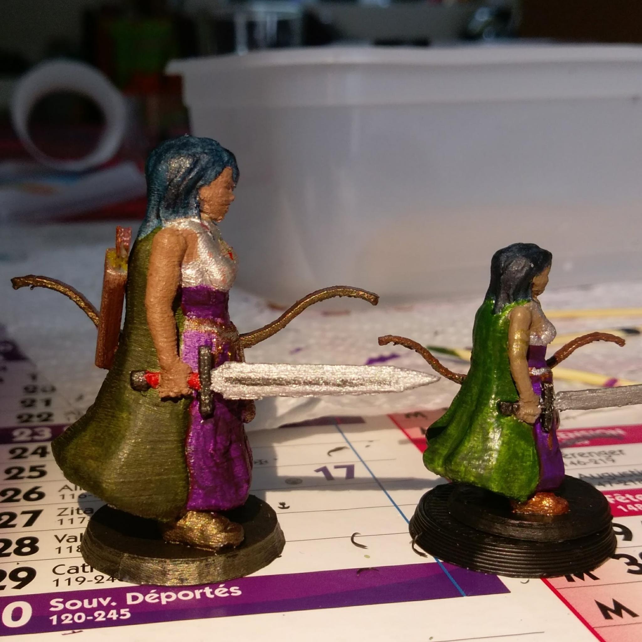

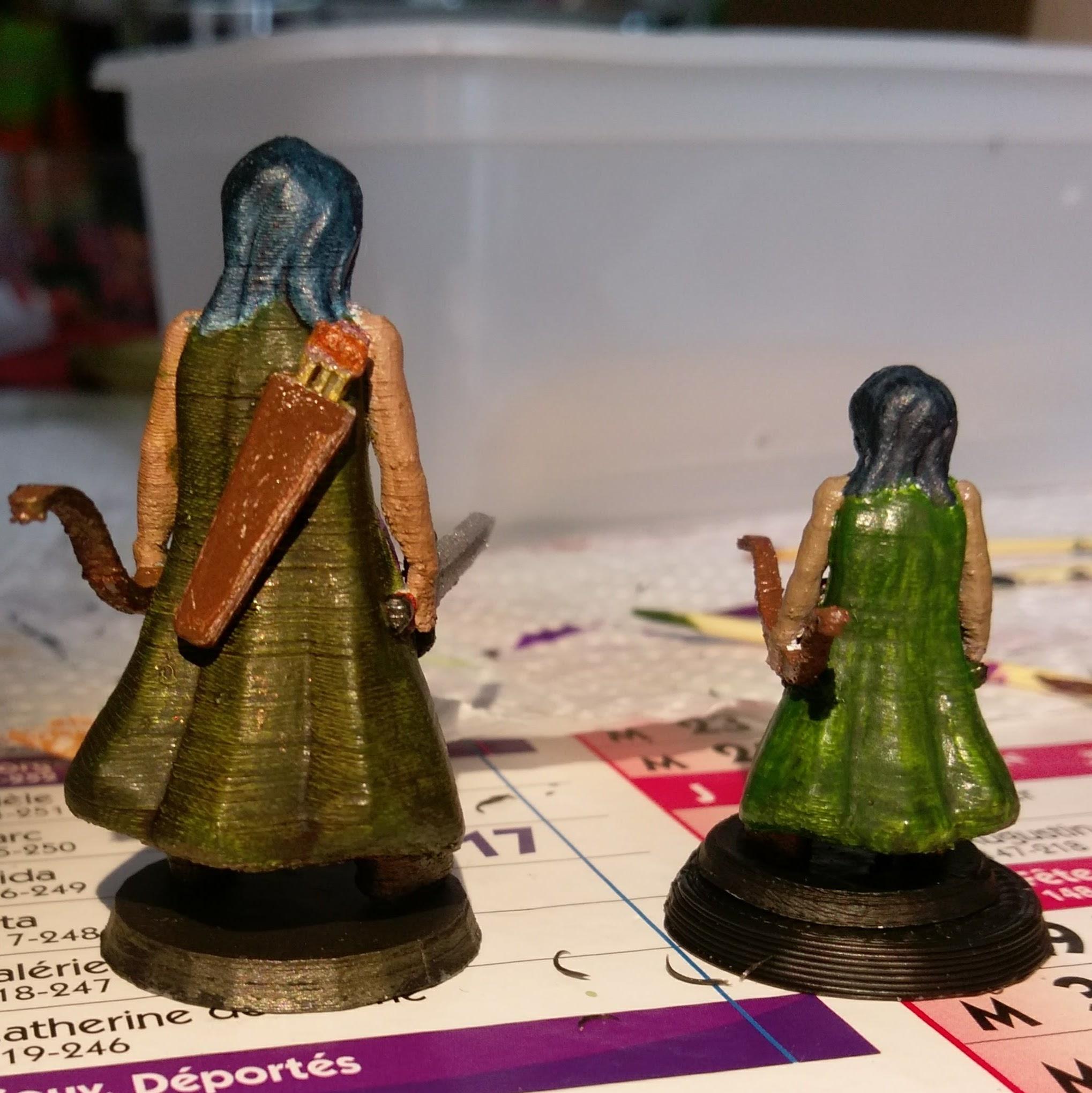

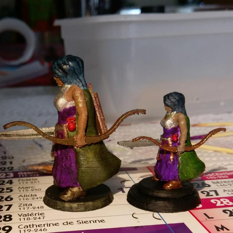

En pièces jointes, la figurine de droite fait 28mm de la plante des pieds aux yeux.

@cmatec roh merci :$
J'avoue que moi je suis blufée par les talents en peinture de @Wapata, c'est juste impressionnant de détails pour cette taille (et les couleurs sont superbes <3)
C'était de l'ABS ou du PLA, par curiosité ? C'est primé avant peinture ? Combien d'heures pour la peinture ?
Partager ce message
Lien à poster
Partager sur d’autres sites
Merci @Marlequeen !
C'est une base de PLA gris Grossiste 3D (le gris est devenu ma couleur préférée pour la visualisation des reliefs) sous couché avec mmmm je crois que c'est la couleur "chaire avariée" (mais une autre aurait fait tout aussi bien) de la gamme de peinture Prince Auguste Air appliquée à l'aérographe grace à cet objet: https://www.thingiverse.com/make:459281
Par la suite aux pinceaux (tailles 1, 0, 5/0, 10/0), peintures Prince Auguste des gammes Air, Game, Sans Nom; peintures Tamiya, pas mal de mélanges entre les peintures classiques et les peintures métallisées, pas mal de mélanges de couleurs primaires, et de couleurs primaires Fluo. Et la finition, LE truc qui sors la figurine de sa plattitude pour lui donner du relief: le LAVIS Citadel (Game Workshop).... ça doit être un marron là. Le lavis est une peinture très liquide, comme de l'encre, qui va se glisser dans tous les creux, et créer presque toute seul des ombrages. Je suis pas mécontent car le résultat était pas connu d'avance avec toutes les stries d'impression. Et personnellement, je ne fais pas de brossage à sec pour l'éclaircissement, car je suis nul à ça, et ça n’empêche pas de jouer.
Sur la plus petite (surtout au niveau de la cape) j'ai tenté un nouveau produit, le Liquid Green Stuff (Game Workshop). Normalement ça aurait du boucher tous les reliefs entre les stries... mais en fait c'est nul finalement. Il y a une rétractation si énorme au séchage que ça change presque rien. Mais il faut que j'essaie sur une nouvelle figurine car là j'ai brossé avec un cure dents de haut en bas (perpendiculaire aux stries) et je voudrais tenter de gauche à droite.
On notera que j'ai découverts que les lavis et même le Green Stuff avaient leur équivalent en Prince Auguste; il est donc probable que je n'achète plus jamais ces produits chez Citadel / Game Workshop... C'est la gamme de peinture qui sèche le plus vite au monde... à l'intérieur du pot fermé. Alors que j'ai des pots Tamiya qui ont plus de 10 ans !
Oh ! Et la figurine n'existait pas 30 minutes avant le début de l'impression, ma femme l'a créée sur ce site: http://new.desktophero3d.com/
