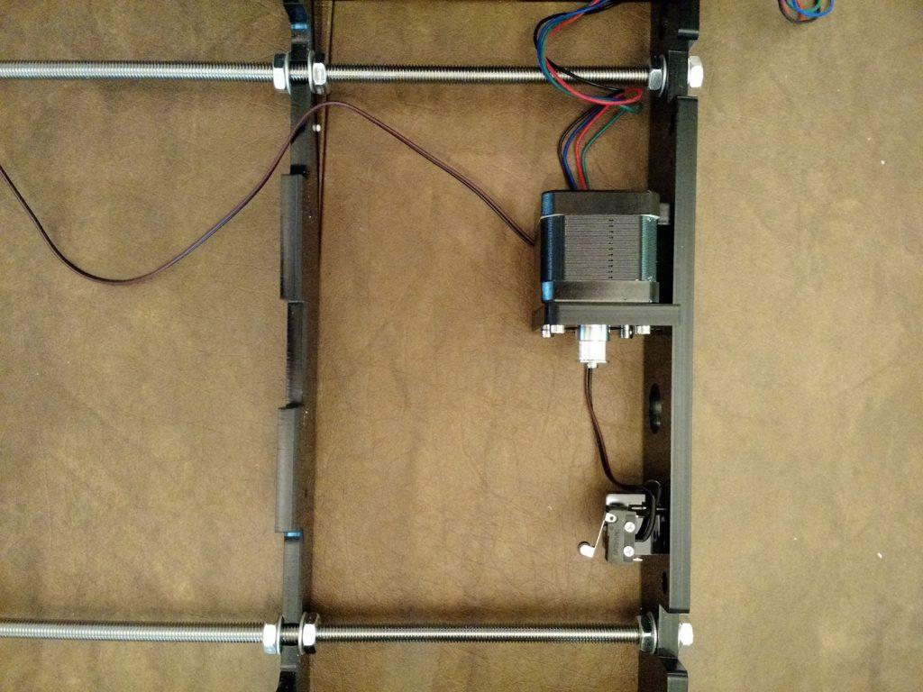

allo allo !premier problème
pour visser le fin de course Y sur son support la notice indique 2 vis M2*12 (style vis agglo) mais les trous du support
sont trop grands et les vis ne vissent évidemment pas !
Modifié (le) par pataboat
Ah? d'habitude c'est le X qui pose ce problème, as tu des écrous de la bonne taille?

oui mais justement c'est ces petites vis qui m'em....rde mais je pense que le fin de course Y est accessible après le montage
donc je pourrai y revenir si les vis que j'ai mises me manquent. j'ai mis 2 vis de 2,3*10 mais j'imagine qu'elles vont me manquer ailleurs
Il y a 1 heure, Maeke a dit :
a cet endroit (Y), rien n'empêche de mettre une vis et un écrou non ? bon faut-il encore que je trouve des vis de 2

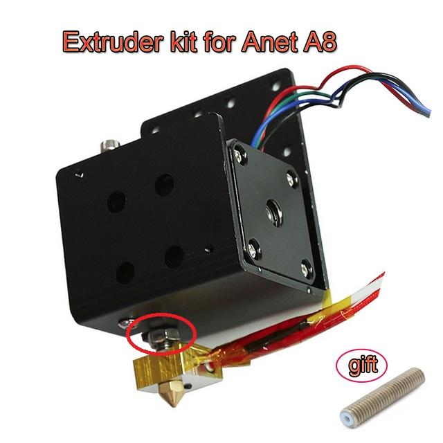

Une question, comment se règle le support de buse de l'extruder avec le contre-écrou ?
Il me reste un tas de vis et écrous, j'espère que c'est normal !!
oui, y'a pas mal de rab. L'écrou sur le tuyau de l'extruder n'est pas la pour régler, mais serrer, contre le support noir.
Quand à la hauteur du block, le souffle du ventilateur turbine doit aller sur la pièce imprimée, pas sur la buse ou le bloc, donc ajuste bien la hauteur du bloc, puis serre l'écrou une fois que l'extrudeur est en place.
