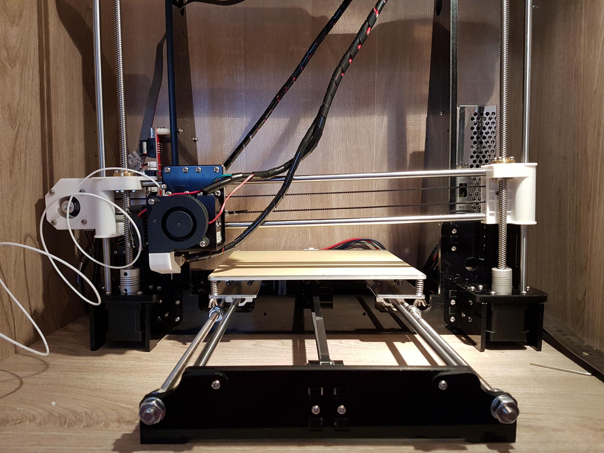

heureuse propriétaire d'une anet A8 enfin presque.
Lorsque je fais le home all, l'axe Z va en butée sur le capteur et ensuite un seul des 2 moteurs remonte et la c'est le bug.
L'axe X n'est plus horizontal.
J'ai cherché sur le net mais pas trouvé alors je me tourne vers vous.

essaies d'intervertir les branchements des deux moteurs et regardes si c'est le même côté qui ne remonte pas.
(moteur Z2 branché sur carte Z1, moteur Z1 branché sur carte Z2)

Par contre a quel distance du moteur est le cylindre gris
? quel cylindre gris? ah attends j'ai parlé d'intervertir les connections, pas d'échanger les moteurs.
Modifié (le) par Maeke
je cherche a identifier le pb de mon coté alors j'interverti les moteurs pour voir ce que ca va faire
oui, j'entends bien, mais c'est le sens de ce que je t'ai demandé, en échangeant les câbles, si le problème est toujours du même côté tu as soit un problème mécanique soit un moteur défectueux, soit les vis du coupleur (cylindre) dessérrées. Si çà change de côté, problème avec la carte.

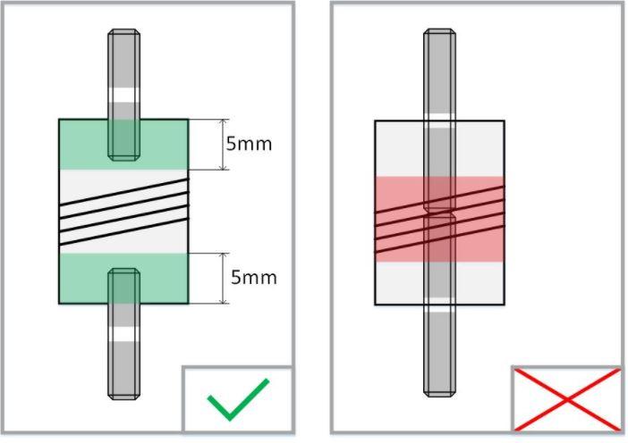

AMHA, ça pourrait juste être l'accouplement diamètre 8 qui serait pas assez serré sur la tige filetée.
(À gauche)

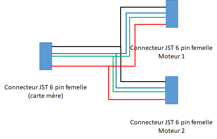

Oui, moi aussi j'ai deux sorties, mais j'ai quand même monté les moteurs en parallèle. Comme ça, je suis certain que si l'un fonctionne, l'autre aussi. Deux fois un demi couple égale le couple en entier, donc pas de souci pour le mouvement de l'axe. En revanche, évidemment, la tenue en Z est infiniment meilleure...
(À gauche)

@Denis56 je lui aurait proposé cette solution si la carte s'avérait défectueuse. Mais en effet, çà aide, tu peux lui mettre le schéma de ton montage au cas où?
