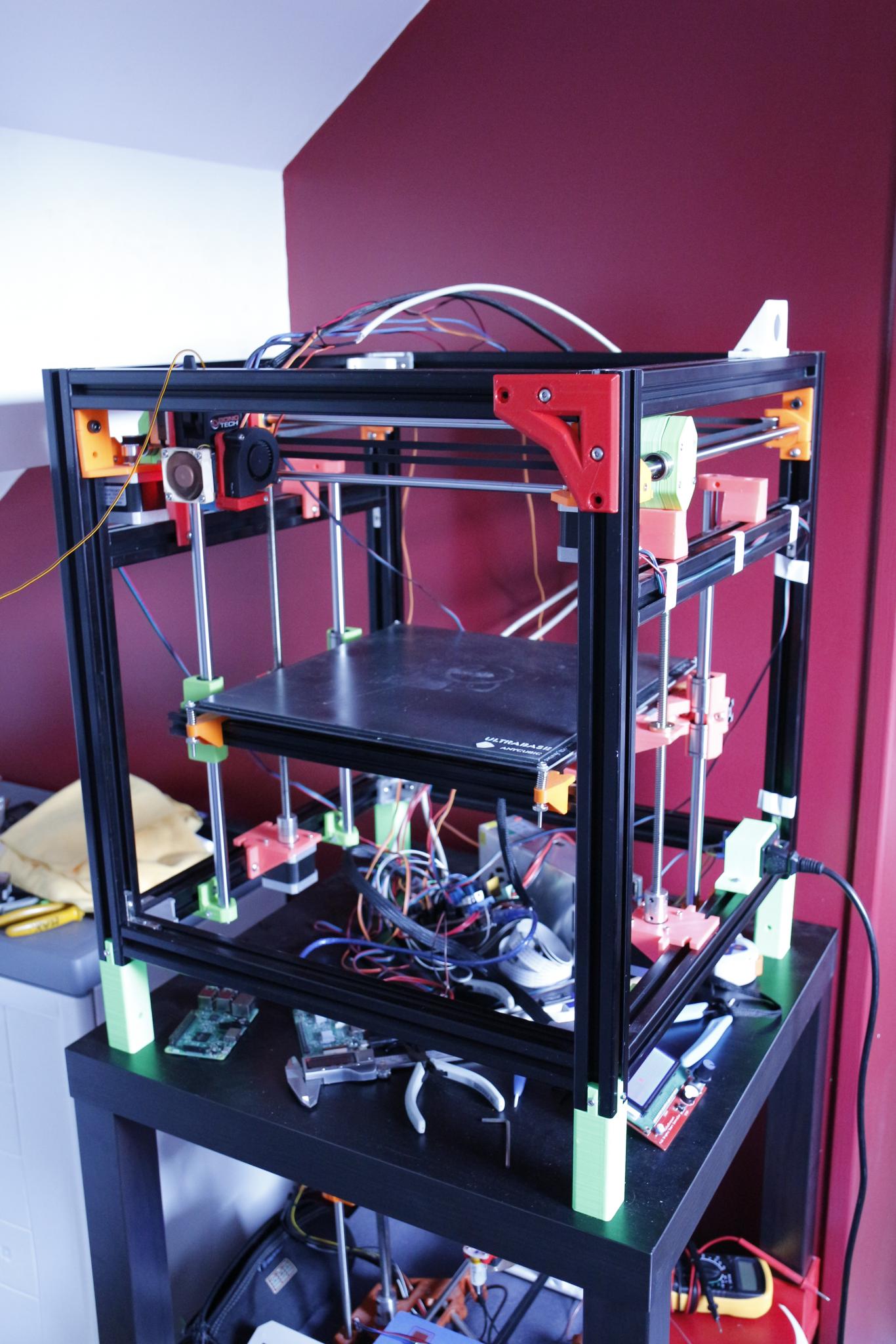

Ce sujet portera beaucoup sur la construction de ma 2ème HyperCube Evolution, afin de commencer un sujet propre et complet (je vais essayer :p)
A savoir que j'ai déjà construit une première Hevo en 300x300x300 en couleurs de PLA fond de bobines, comprenez par là Arc-En-Ciel, le tout a été imprimée avec ma belle DiscoEasy200 et du PLA de chez Grossiste3D et ArianePlast. J'ai commencé les impressions de celle-ci et les commandes en Aout 2017. Courant Octobre elle fonctionnait, depuis Décembre c'est une bête qui tourne a 100mm/s en impression. Et je ne pousse pas trop à cause des pièces en PLA qui sont assez "légères" en terme de solidité.
La plus parts des choses ont été commandées entre Aliexpress, Amazon et E3D.
Fri1yNKx
Côté "configuration" :
E3DV6 en buse de 0.4
Bondtech BMG (Une merveille) en bowden, même si j'ai tenté la configuration direct drive comme ci dessus :P
MK2a 300x300
Rearms + Ramps 1.4 avec TMC2208 (32bits :) )
Pi3 avec Octoprint.
Bandeau de Led 12v pour éclairer le plateau

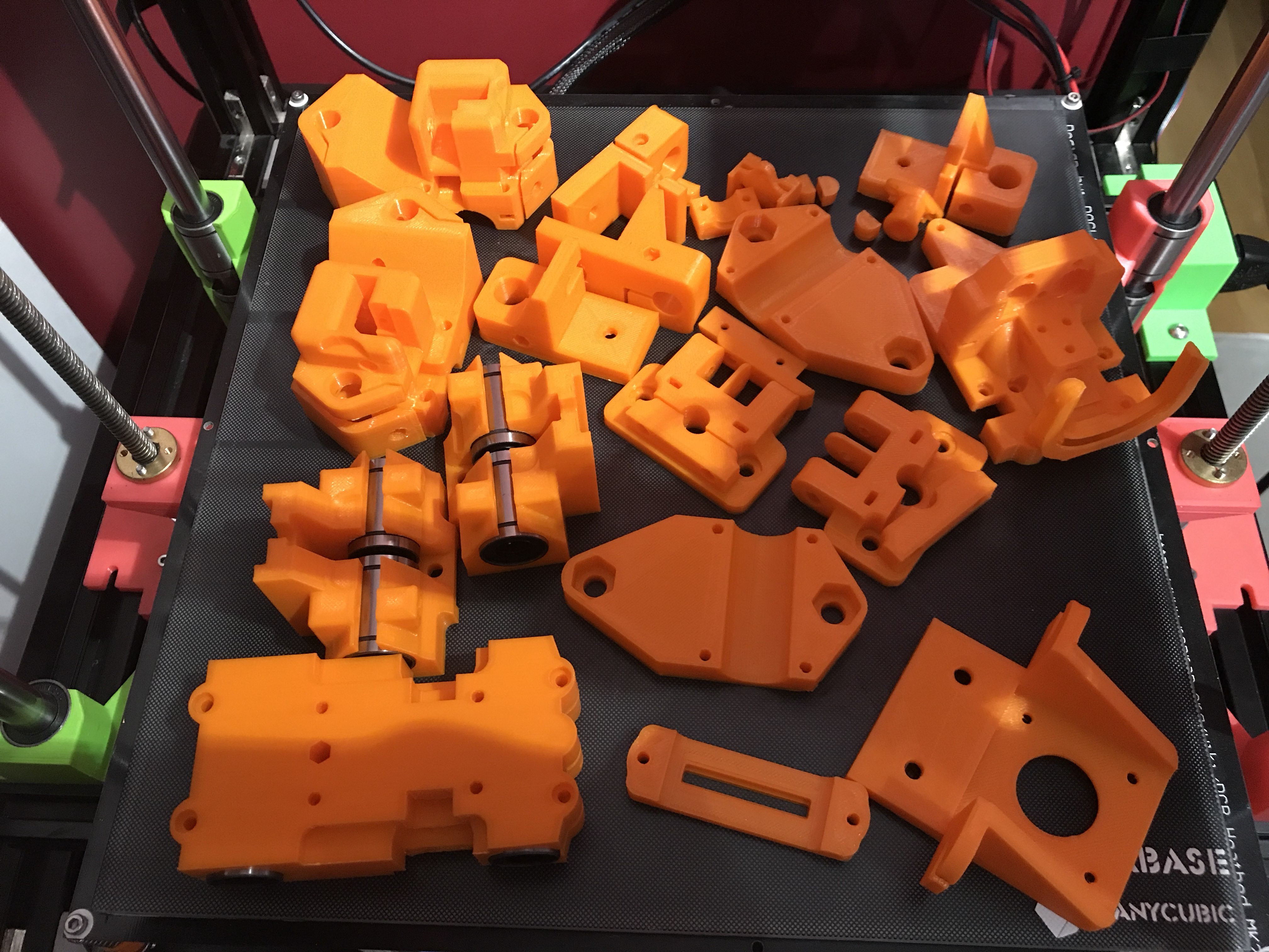

Elle va remplacer ma DiscoEasy200. Je conserverais un plateau de 20x20x20 mais avec environ 5cm sur chaque axe de plus afin d'accueillir une Chimera.
L’électronique sera une ramps + arduino et TMC 2208 placés en bas de l'imprimante. Les extrudeurs je vais partir sur des Copies de Titan. afin de me faire un peu la main avec puis on verra pour des vrais. Voire repartir sur du Bondtech x2 (ouch le porte feuille), idem pour la Chimera, une copie puis une vraie.
Tout comme mon Hevo300 (pour 300x300) elle sera entièrement câblée en câble Réseau pour ce qui est acceptable, soit tout sauf les câbles des cartouches chauffantes.
Les pièces sont déjà imprimées en Polymax (Polymaker) en orange, afin de ne pas "oublier" que j'ai tout appris avec ma DiscoEasy (ouiouioui je l'aime beaucoup).
Elles viennent toutes des pièces d'upgrades de NedalLive sur Thingiverse. A ma demande il m'a fait la tête pour la Chimera avec le fanduct qui va bien.
p7RAZlaT
Toutes les pièces sont commandées, mais nos amis chinois sont en vacances, comme certains Français. néanmoins quelques colis sont déjà en route !
Pour les profilés et les tiges j'ai tout pris chez dold-mechatronik, ils ont d'ailleurs été envoyés hier !
Je vous joint ma Bom si ça vous peut vous aider comme base d'Excel, sachant que certains lignes et cases sont automatiques en couleurs (les oui/non)
j'ai fait pas mal de recup afin de diminuer les coûts au max !

Chouette encore un nouveau projet à suivre, une petite question au sujet de tes pièces d'upgrades de NedalLive sur Thingiverse, il y a beaucoup de différence avec les pièces d'origine ?
Elle apporte quoi ?
Je suis toujours en quête d’amélioration :banana:
Bon courage et a bientôt
lion02
Un plus grand écart entre les 2 barres en X.
Et des écrous à la place des inserts :)
Le design a été modifié aussi.
il a fait une grosse archive avec tout les fichiers c'est très intéressant et pour connaitre la personne, s'il l'a fait c'est que c'est "mieux"
