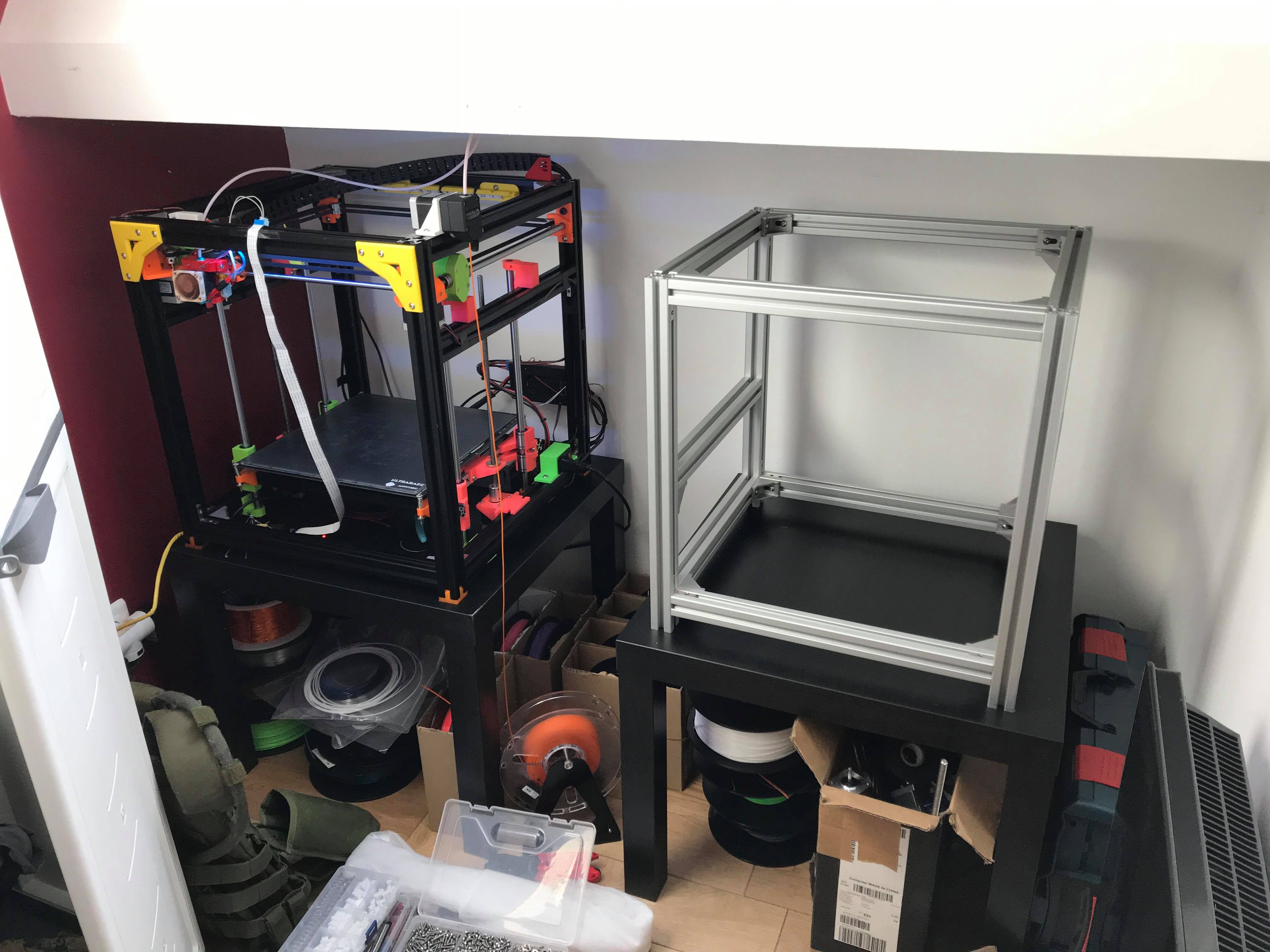

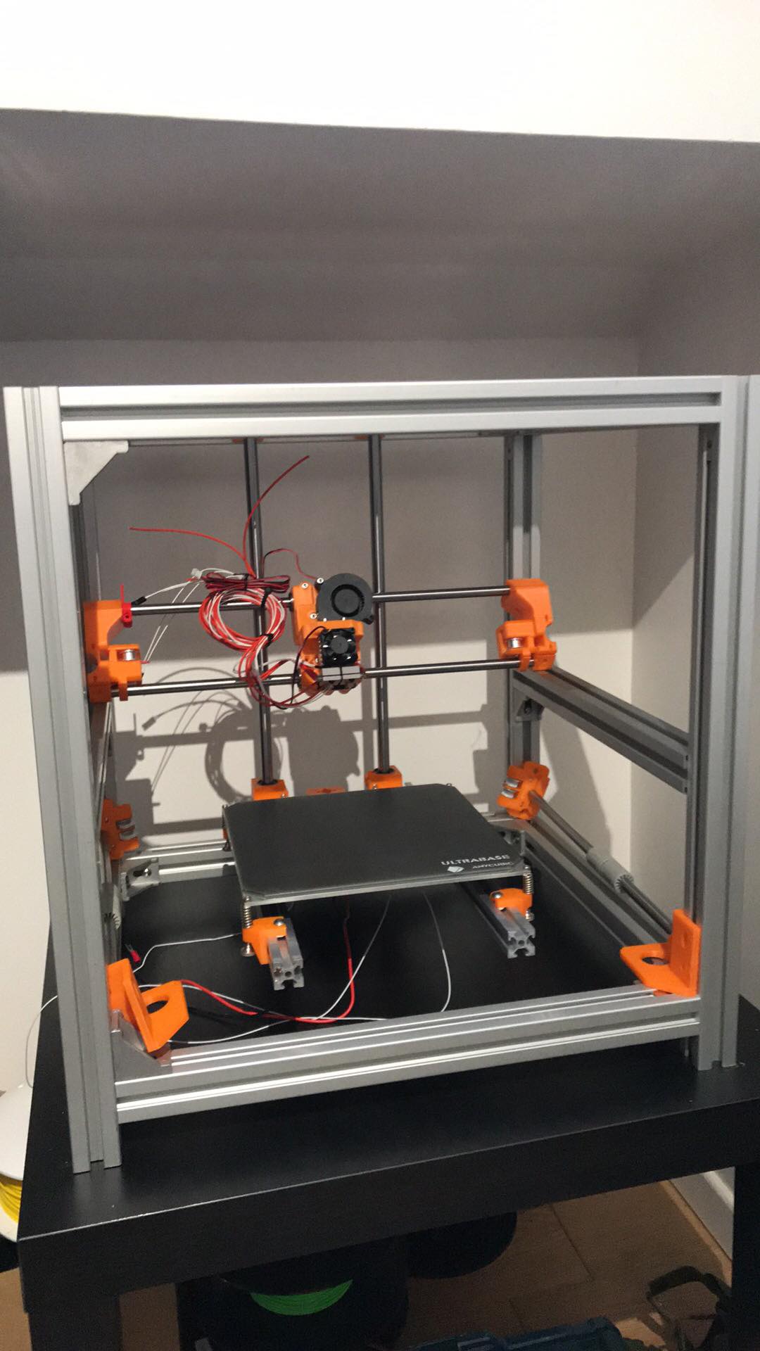

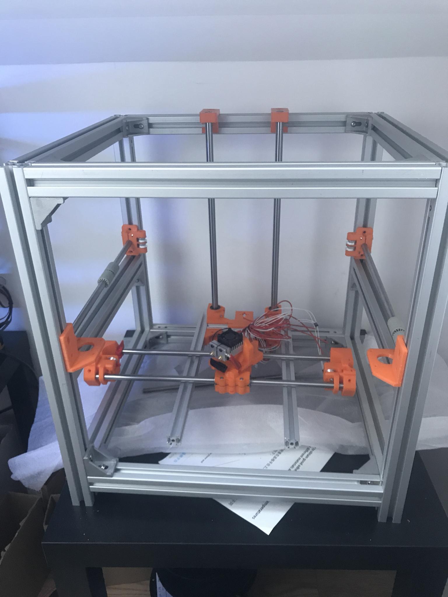

Nightly Posté(e) Février 27, 2018 Auteur Posté(e) Février 27, 2018 On profite des vacances pour réaménager une partie de la chambre afin d’accueillir la seconde Hevo et en même temps on commence le montage ! Il me manque un extrudeur, la chimera et mes TMC2208
Nightly Posté(e) Mars 3, 2018 Auteur Posté(e) Mars 3, 2018 Pas grand chose, on attend un peu toutes les pièces, ils me manque les courroies, les vis pour la fixation du lit, quelques tnuts pour 3030, un extrudeur. Et des pièces à imprimer mais c'est pas un soucis. J'ai reçu la Chimera clone, la copie à l'air pas mal. Je dois imprimer le nouveau FanDuct que NedalLive a fait pour car le premier ne passait pas autour de la Chimera.
Nightly Posté(e) Mars 5, 2018 Auteur Posté(e) Mars 5, 2018 (modifié) Petit à petit on reçois des pièces.. Aujourd'hui c'était les vis pour le lit. Du coup j'ai monté le lit et j'ai commencé a monter ma tête. Me manque toujours les courroies, quelques équerres profilés pour avoir accrocher mes axes Y et mes TMC Modifié (le) Mars 5, 2018 par Nightly

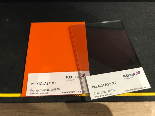

Nightly Posté(e) Mars 13, 2018 Auteur Posté(e) Mars 13, 2018 Je reçois un paquet par jour, c'est drôle. La poste doit pas comprendre Du coup j'ai reçu mes courroies, mes TMC et ma trapézoïdale. Il me manque toujours les équerres ! J'ai reçu aussi 2 échantillons de plaque Plexiglass pour fermer tout les côtés de l'imprimante. Orange car j'aime le orange et pour rappeler encore une fois ma DE200. Et ça fera très classe. Et Gris car ça donne un aspect fumé assez sympa je trouve. Et la semaine dernière une plaque découpée chez Casto Merlin pour finir le bas et poser l’électronique. j'ai donné un coup de peinture en bombe noir. J'hésitais à faire ça en blanc, mais ça donne un contraste sympa en noir. 1

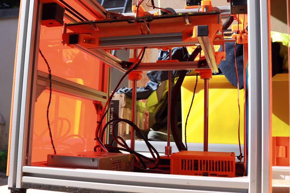

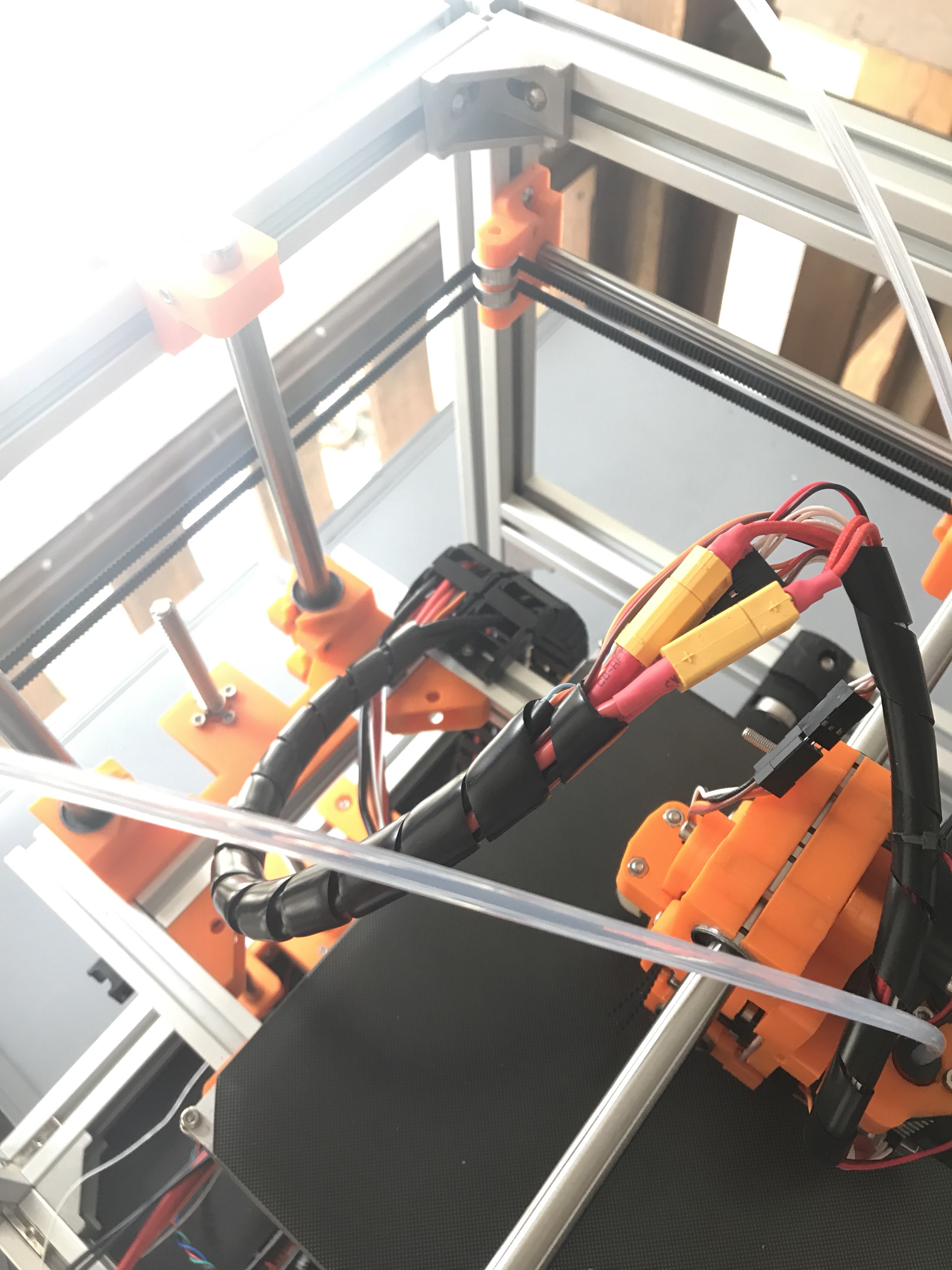

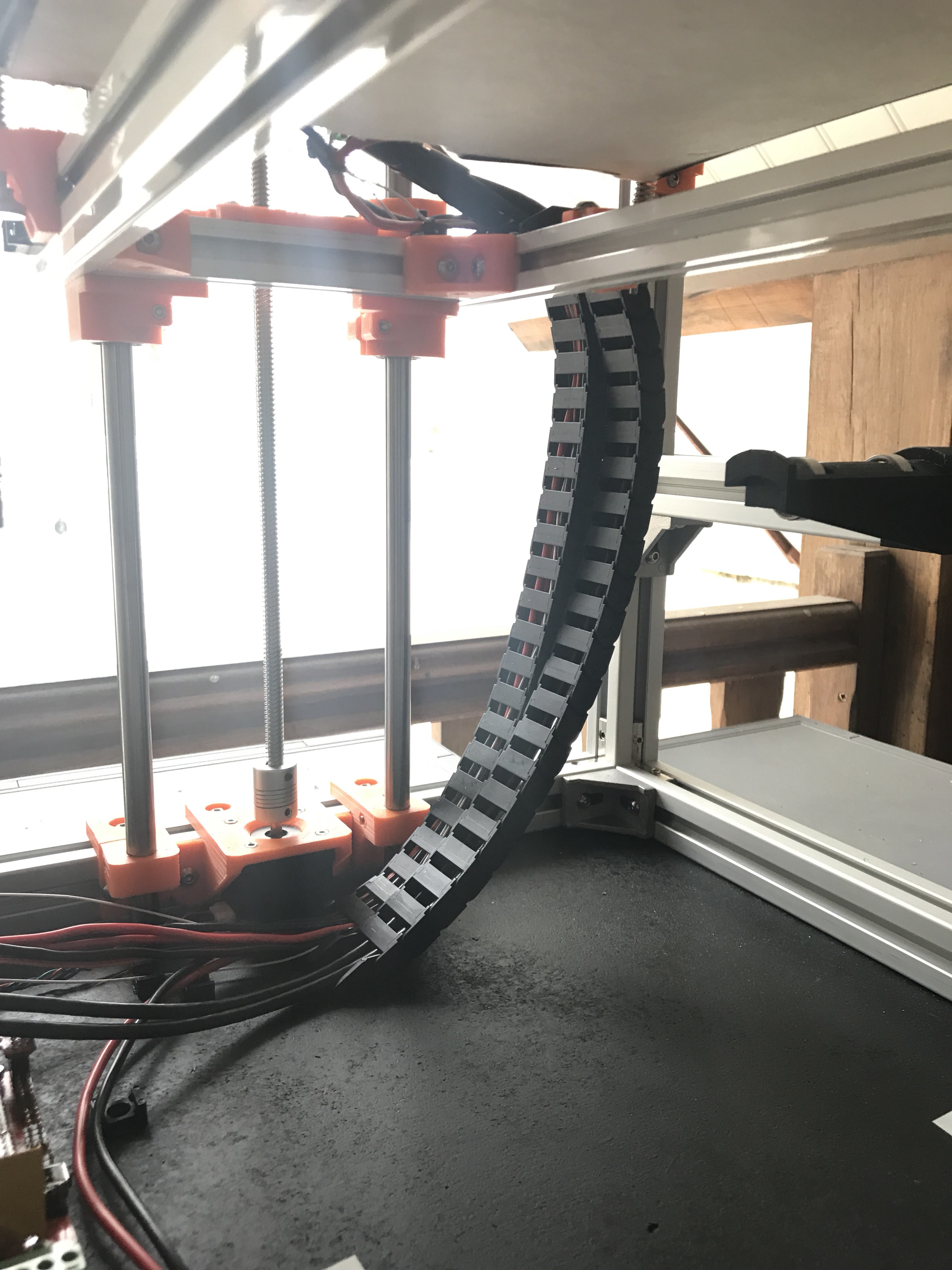

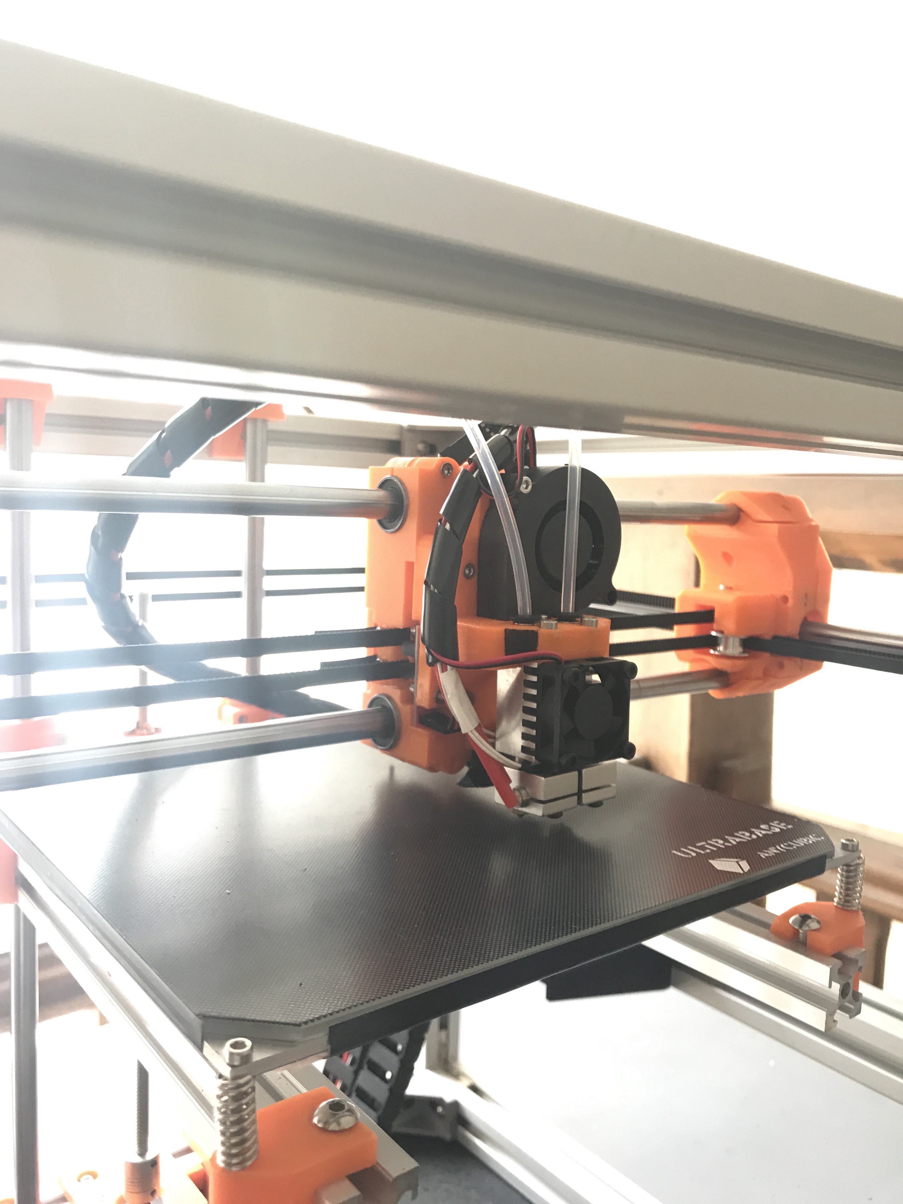

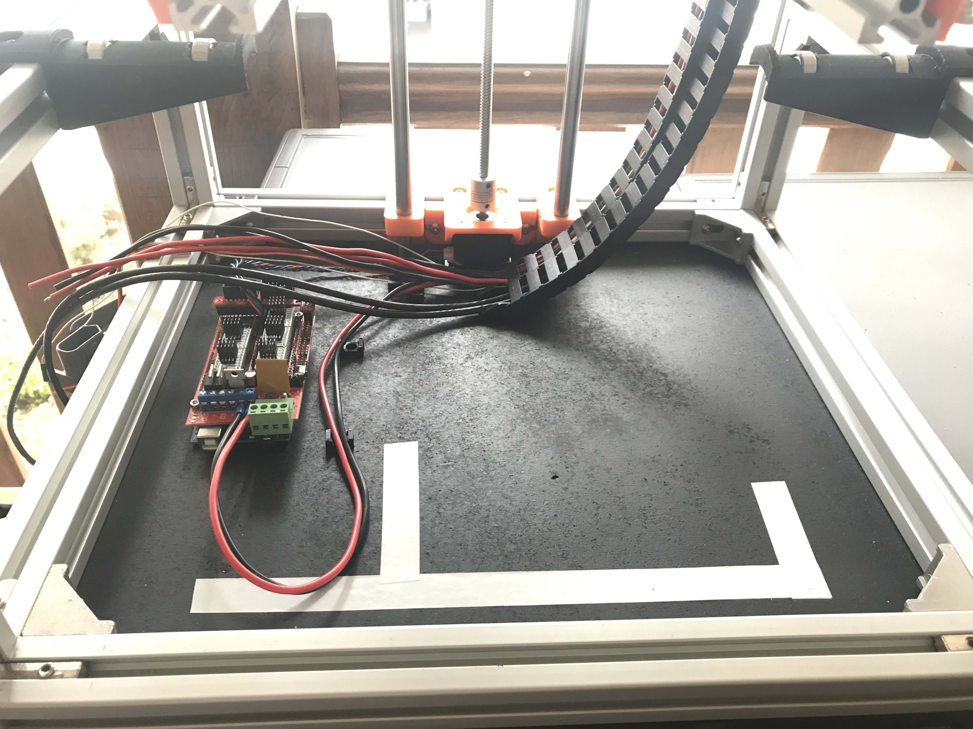

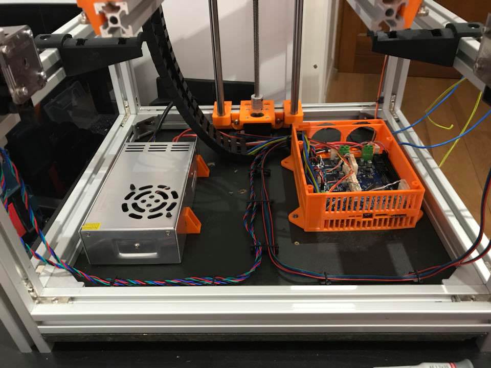

Nightly Posté(e) Mars 25, 2018 Auteur Posté(e) Mars 25, 2018 (modifié) Enfin j'ai tout reçu, j'ai démonté une partie de l'Hevo pour mettre les équerres qu'il me manquait et fixer par la même occasion. Du coup j'ai pu commencer le câblage. La tête est prête Une vue du dessus, les 2 x XT60 pour les câbles de chauffe. Et derrière qu'on ne vois pas une connexion 14 points en dupont, 13 utilisés ça fait pas mal de câbles. On peut voir les 2 chaines de câbles qui vont transporter tout ça en bas avec les câbles du lit. On descend d'1 étage. J'ai déjà fixé la ramps et passé quelques petits passe câbles (Amazon) vraiment top que j'ai juste collé au pistolet à colle. Histoire des chemins de câbles propres. Actuellement je suis en train d'imprimer des supports pour mes 2 extrudeurs. Que j'ai modélisé moi même ça m'a permis de me mettre à Fusion360 doucement Modifié (le) Mars 25, 2018 par Nightly
Nightly Posté(e) Mars 31, 2018 Auteur Posté(e) Mars 31, 2018 (modifié) Finalement je ne vais pas partir sur la ramps ni même les 2 titans, mais sur une Duet Wifi et 2 bondtech. Je mettrai un Titan sur mon Hevo300 et les 2 bondtech sur la dual. J'ai trouvé un bon prix d'occaz sur un bondtech BMG alors j'en ai profité Oups Modifié (le) Mars 31, 2018 par Nightly

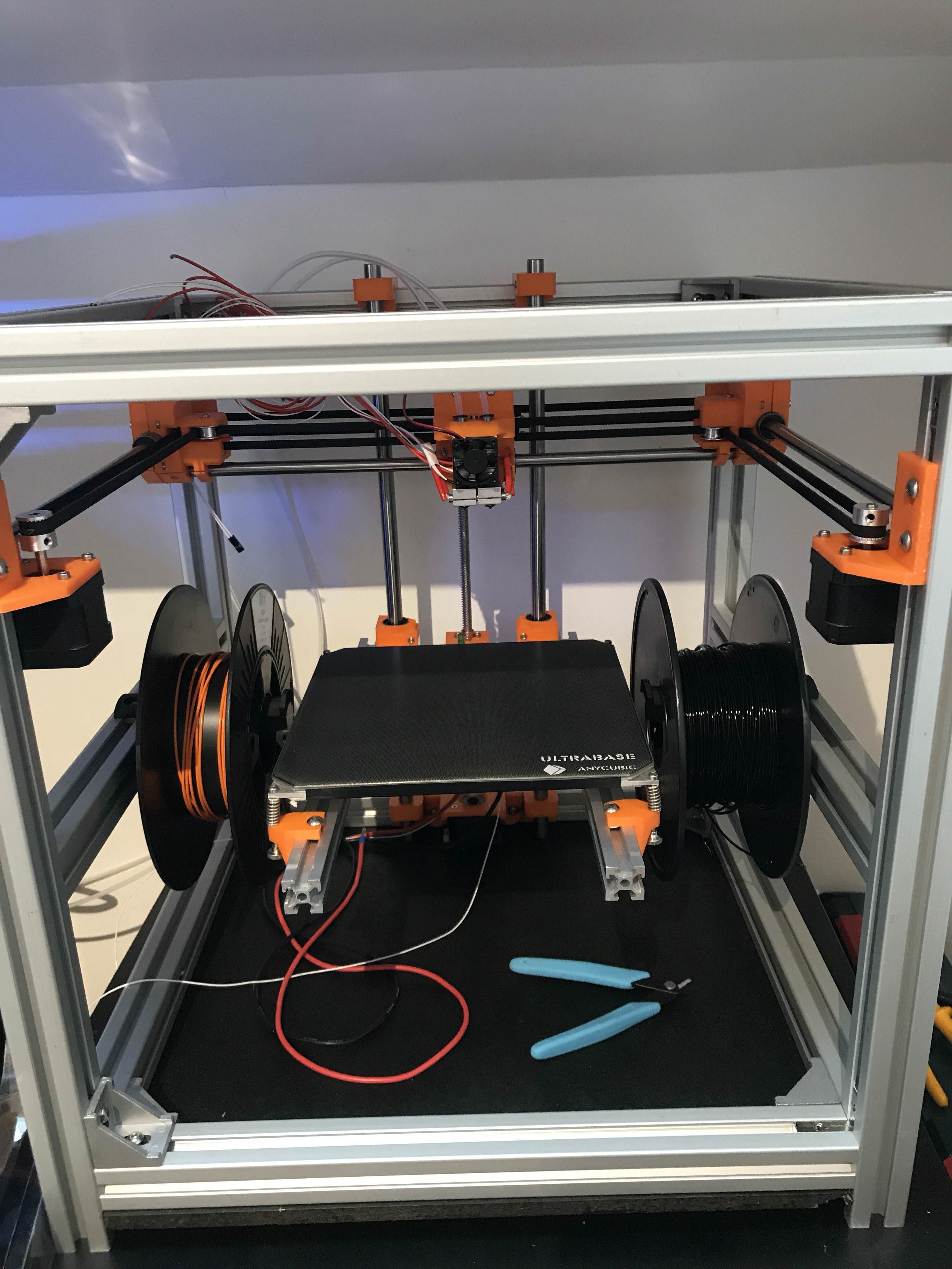

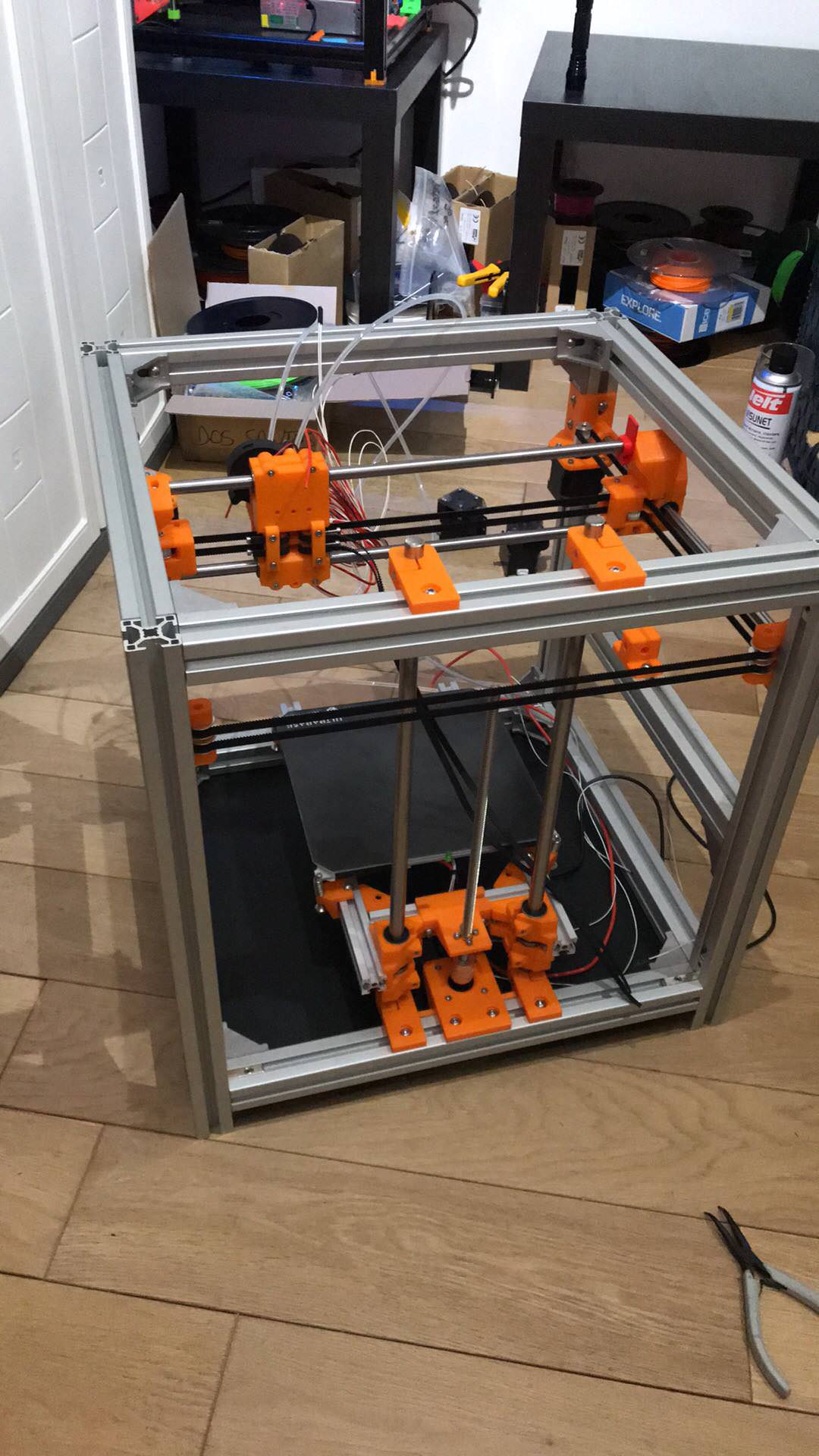

Nightly Posté(e) Avril 14, 2018 Auteur Posté(e) Avril 14, 2018 Depuis on a monté tout ça, sauf les bondtech je vais laisser les titans histoire de tester ! J'ai démarré la Duet et depuis 1 semaine tranquillement je configure et je découvre RepRapFirmware aussi. Et la duet est vraiment impressionnante avec l'interface web et tout. J'adore. Un peu de câble management

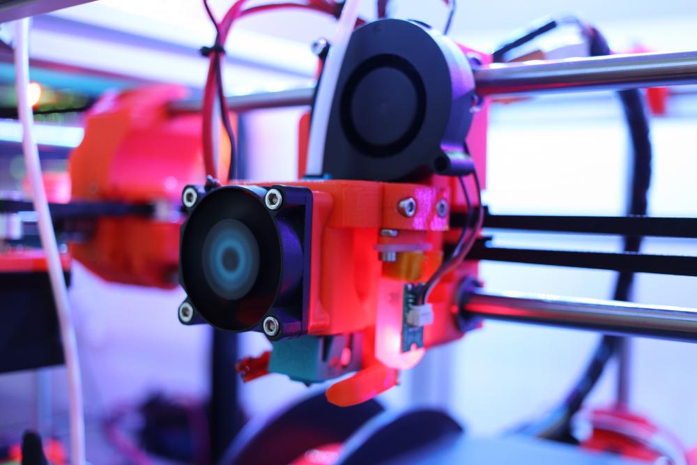

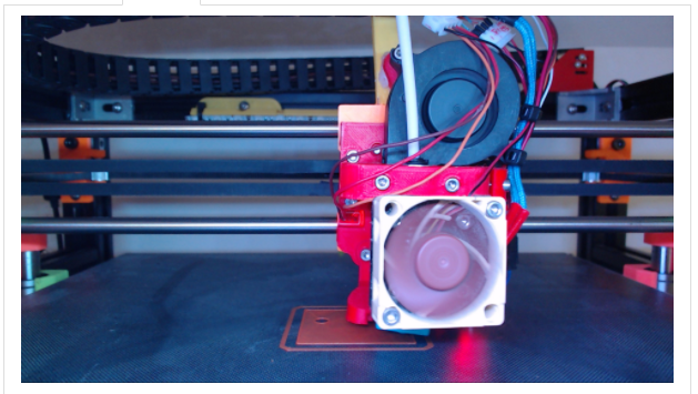

Nightly Posté(e) Mai 22, 2018 Auteur Posté(e) Mai 22, 2018 (modifié) Depuis 1 mois ça n'avance pas. Je ne peux rien imprimer car la chimera chinoise est très capricieuse... J'attend de la part d'E3D, un bloc chimera old (réglages sur les côtés) et 2 heatbreak pour Cyclone/Cyclops/Kraken. Je garderais la partie bloc de chauffe, thermistance et cartouche. Et les moteurs, récupérés de mon AnetA8, ils font plus de bruit que mes autres moteurs mis sur mon Hevo300, j'attend leur livraison depuis un moment, ça ne devrais pas tarder.. Et je commence déjà à réfléchir à refaire la première hypercube qui travaille à côté presque chaque jour. La cloisonnée comme je souhaite faire pour cette 200 et peut être passer le plateau en 300x200... Je fais en ce moment pas mal de tests avec des filaments un peu exotiques, carbone, abs etc.. Modifié (le) Mai 22, 2018 par Nightly 1

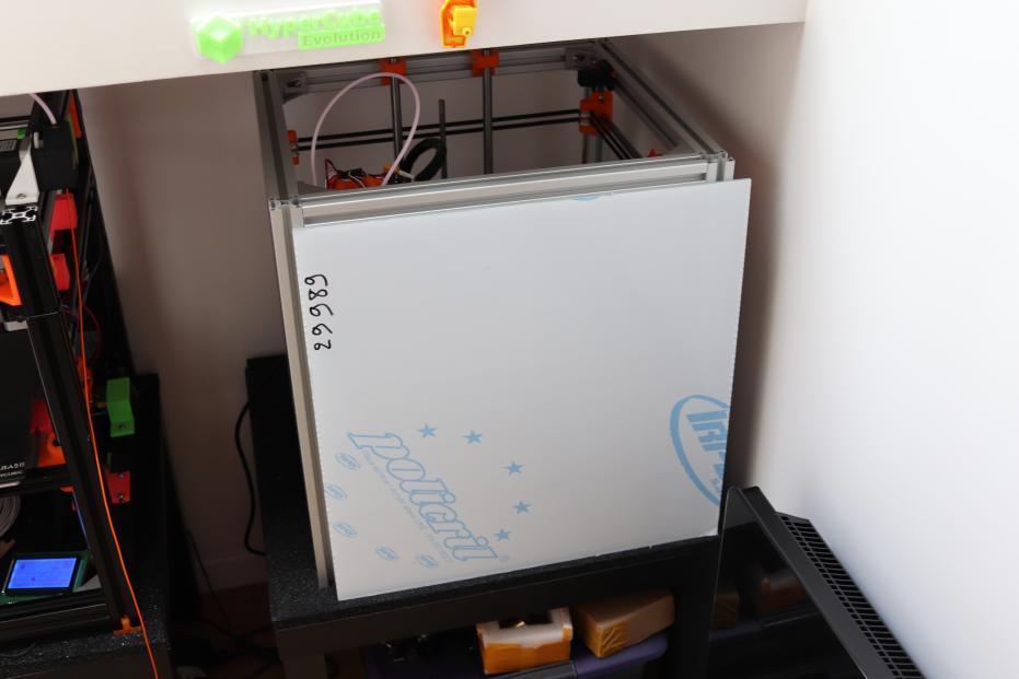

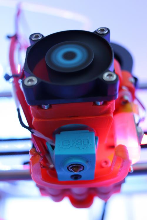

Nightly Posté(e) Juin 19, 2018 Auteur Posté(e) Juin 19, 2018 1 mois plus tard. Galère sur galère avec la Chimera + galère sur la première Hypercube qui ne plus rien imprimer => les pièces en PLA commencent à lâcher et l'imprimante est très instable. Du coup je l'ai démontée et on va lui donner un gros coup de jeune, octobre 2017 je l'ai montée J'ai commencé par retirer 1 des 2 nozzles de la Chimera pour qu'il ne vienne pas m'embêter pendant le print de la tête E3DV6 pour elle même ! C'est même presque une vraie E3DV6 ! Le radiateur proviens de ma DE200 que j'avais gardé, et j'ai bien fait Le bloc j'ai repris celui de la chimera en attendant le bloc E3DV6 + la termistance en mode cartouche, 20€ je n'allais pas cracher dessus pour au final avoir une vraie E3DV6 et non une copie J'aurais mes 2 Hevo équipées en E3DV6 Originales aussi. On remet le bltouch à côté et non derrière la tête ! On reste plus proche et je pense que ce n'est que meilleur On va un peu chambouler cette Deuxième Hypercube avec quelques pièces qui commencent à arriver : - Misumi longs sur tout les axes, un vrai bonheur les LMU12 que j'ai sur la première hypercube :3 - Plaques Plexi coulées achetées chez plastiquesurmesure, l'entrepot étant a 5min du travail, j'en ai profité, commandées ce dimanche, ce matin c'était prêt ! - 24v sur la Duet ! Chauffe tout plus vite et reprise d'impression en cas de coupure ! (Alim, Bed, tête, ventilateurs seront en 24v) - Nouveau lit - Fin de filament, un ami l'a acheté, il est très bien construit ( @Z122 si tu passes par là :p) Runout Sensor, je n'avais aussi pas envie de m'en faire un ^^ Je ferais son support que j'imprimerais ! - Moteurs ! Ils sont enfin arrivés, j'en profiterais pour les monter 1

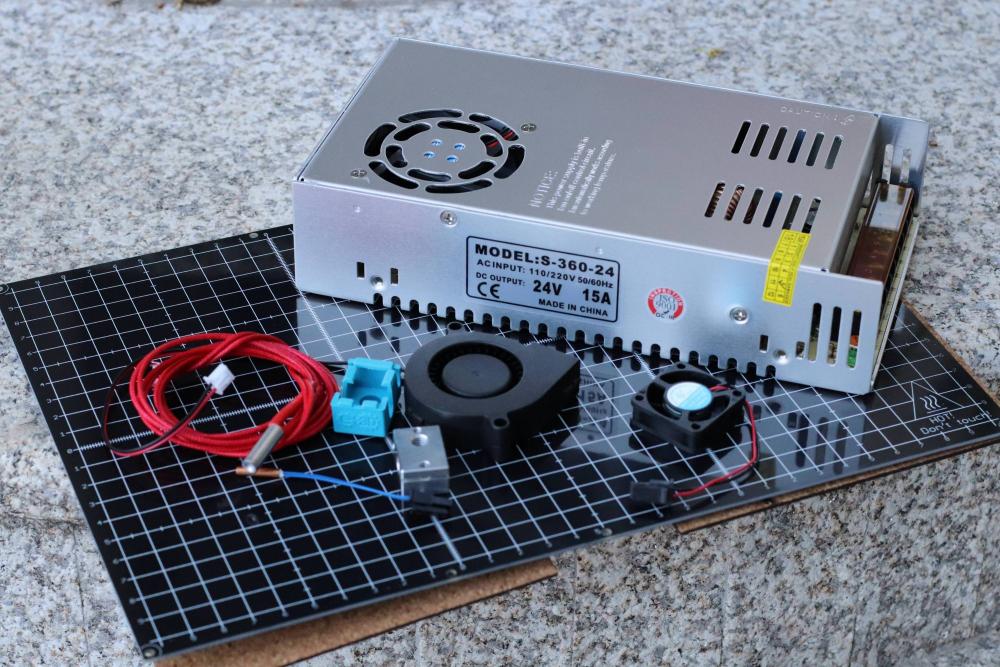

Nightly Posté(e) Juin 21, 2018 Auteur Posté(e) Juin 21, 2018 (modifié) Réceptions de petites choses sympatiques le Bloc, les fan en 24v, l'alim en 24v, la cartouche en 24v et le lit ! Le tout de chez RepRapMe (excellent) Et les plaques que j'ai pu aller chercher à l'entrepôt Mardi. Il n'y a que la face, je n'ai pas prises les autres Modifié (le) Juin 21, 2018 par Nightly

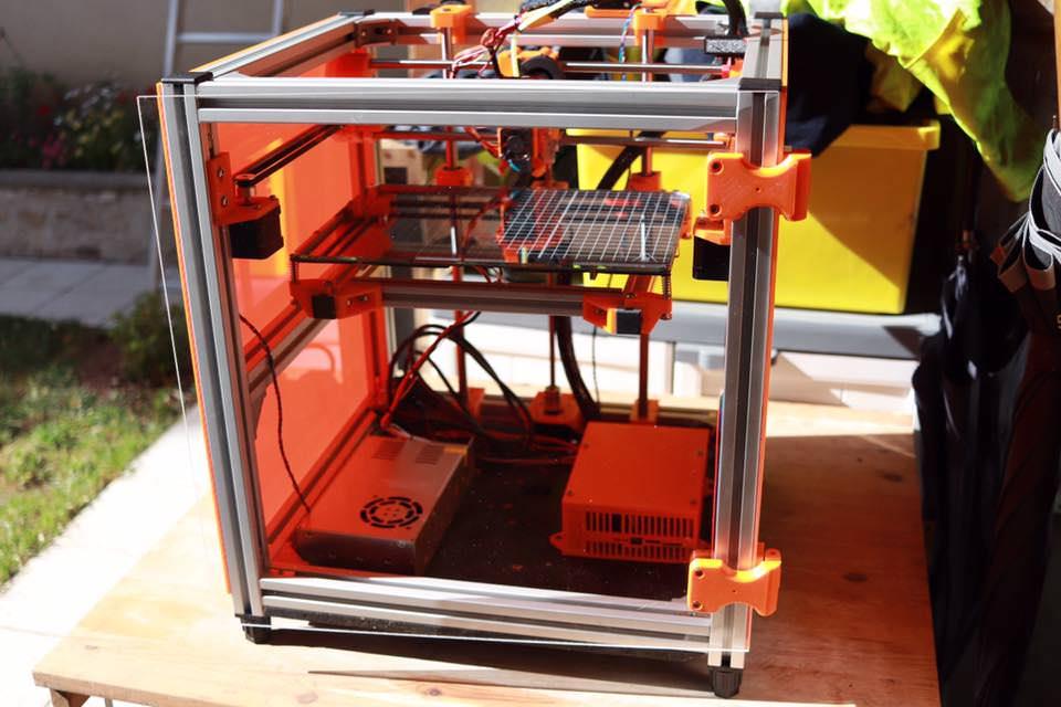

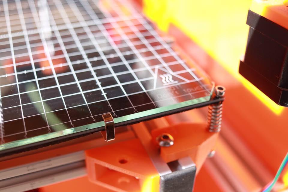

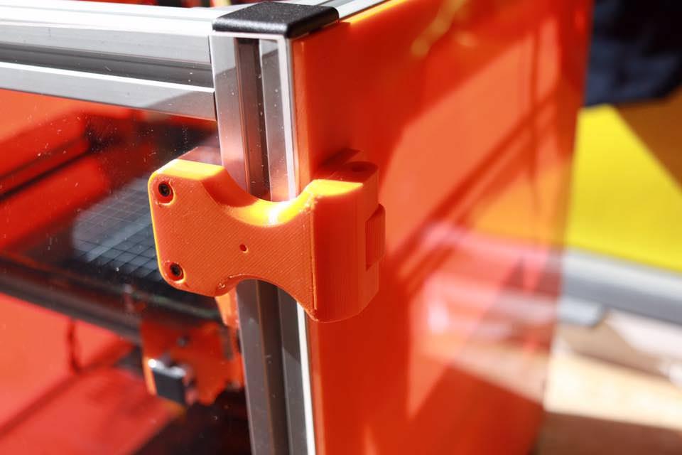

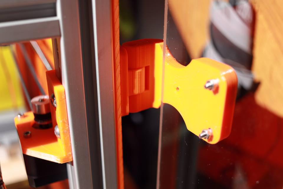

Nightly Posté(e) Juin 23, 2018 Auteur Posté(e) Juin 23, 2018 On est Samedi, j'ai bossé toute l'après-midi et ce n'est pas fini. Mais j'ai bien avancé et je suis content de moi. En vrai j'avais déjà commencé hier avec le démontage de l'ancien plateau et préparer l'axe Z pour recevoir le beau plateau 300x200. Et remplacer la 12v par la 24v. Hier soir assez tard, tout était prêt. Ce matin direction Castorama, un fer à souder, le mien m'a lâché et une plaque de verre aux dimensions de 314x214 avec les 4 angles recoupés sur 1 cm. On déjeune et a 13h les hostilités débutent. On pose le plexi sur les côtés, et on installe le lit on fait les soudures, on branche la partie cartouche/fan en 24v. Pour ceux qui ont des lits assez fin > 10mm, et que vous voulez trouver une attache pour votre verre, prenez les clips qu'on trouve chez E3D, ils sont pratique, efficace et prennent peu d'espace On passe à la porte et ces charnières. Je me suis un peu foiré sur les trous... La porte n'est pas vraiment à sa place comme je le voulais mais ça ne choque pas. Et une photo finale Là j'atteins a 3 trucs prêt ce que j'ai toujours voulu avoir sur mon Hypercube. Il me manque la partie lumière pour éclairer la surface d'impression. La partie on/off sur l'alim et la Webcam Celle-ci étant la deuxième que j'ai faite (Hevo200), la première sera entièrement refaite sur le même principe. Faut que je m'attaque à l'impression de ces pièces. D'ailleurs le 24v c'est excellent. Avant il me fallait 7min30 environ pour monter a 205/60. Aujourd'hui : 1
