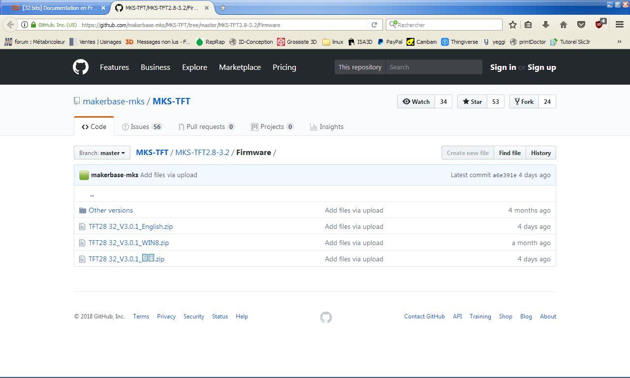

Hervé-34 Posté(e) Février 8, 2018 Posté(e) Février 8, 2018 (modifié) Bonsoir à tous ! Bonsoir @pascal_lb ! Après avoir compris ( j'espère ) la façon de configurer la carte ! j'aimerai savoir autre chose ! Qu'y a-t-il à faire pour configurer l'écran ? ( TFT 32 ) J'ai cru lire de part et d'autre qu'il fallait que les deux baudrate soient identiques mais comment fait-on ? et qu'y a-t-il d'autre à " injecter " et comment le faire dans l'écran ? Merci à tous ! Hervé Modifié (le) Février 8, 2018 par Hervé-34
pascal_lb Posté(e) Février 8, 2018 Posté(e) Février 8, 2018 il y a 4 minutes, Hervé-34 a dit : Qu'y a-t-il à faire pour configurer l'écran ? ( TFT 32 ) L'écran a sont propre firmware que tu trouveras ici https://github.com/makerbase-mks/MKS-TFT/tree/master/MKS-TFT2.8-3.2/Firmware tu as 2 styles bleue et rouge et dans chaque style tu as retro, classic, simple dans chaque répertoire tu as ces fichiers tu oublies le fichier mkswifi.bin et tu copies le répertoire mks_pic et les 2 fichiers sur la SD de l'écran Tu ouvres le fichier de configuration mks_config.txt et là tu viens me revoir ici normalement il n'y a à la base pas grand chose à modifier
Hervé-34 Posté(e) Février 8, 2018 Auteur Posté(e) Février 8, 2018 Bonsoir @pascal_lb ! Chui une buse ! je ne voit pas ce que tu veux que je charge ! Il y a 3 heures, pascal_lb a dit : 'écran a sont propre firmware que tu trouveras ici https://github.com/makerbase-mks/MKS-TFT/tree/master/MKS-TFT2.8-3.2/Firmware tu as 2 styles bleue et rouge et dans chaque style tu as retro, classic, simple Désolé ! Hervé

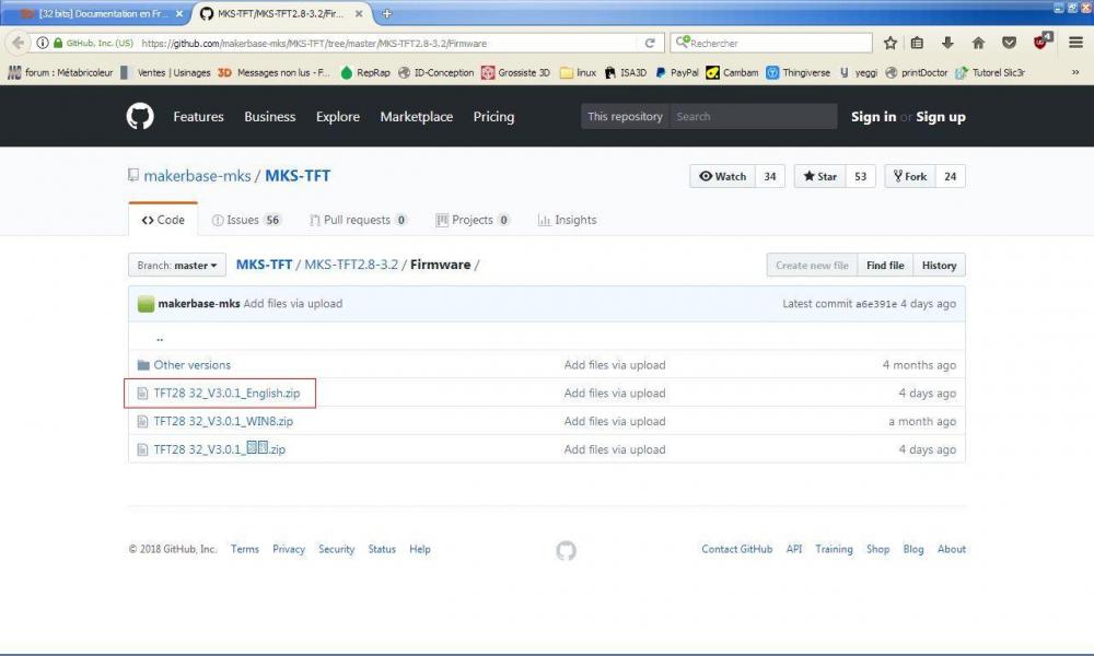

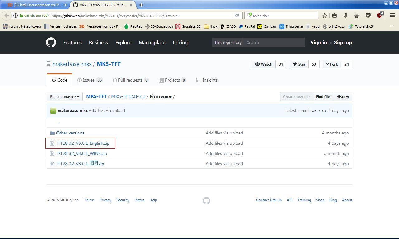

Hervé-34 Posté(e) Février 8, 2018 Auteur Posté(e) Février 8, 2018 (modifié) Re bonsoir ! Bon je en suis pas une buse complète ! j'ai bien trouvé quelque chose, mais c'est je crois une version 3.0.1 ?? j'ai le classic retro et simple en blue et red ! j'ai bien le dossier mks et les deux fichiers dont j'ai écarté le troisième " wifi " Donc demain ( crotte on fait des courses !) je met ça sur une SD qui va dans l'écran et je revient te voir ! Mais au fait, ou met on les fichiers G-code ? Merci ! Hervé PS; en fait j'ai cliqué sur une ancienne version ! je n'ai pas trouvé celle dont tu me parlais ! Modifié (le) Février 8, 2018 par Hervé-34
pascal_lb Posté(e) Février 8, 2018 Posté(e) Février 8, 2018 tu prends celui là il y a 3 minutes, Hervé-34 a dit : Mais au fait, ou met on les fichiers G-code ? sur la même carte SD il y a 4 minutes, Hervé-34 a dit : Donc demain ( crotte on fait des courses !) moi pareil
Hervé-34 Posté(e) Février 8, 2018 Auteur Posté(e) Février 8, 2018 RE ! Ben tu viens de me montrer la même version que celle que j'ai entourée ! Hi Hi ! Hervé
