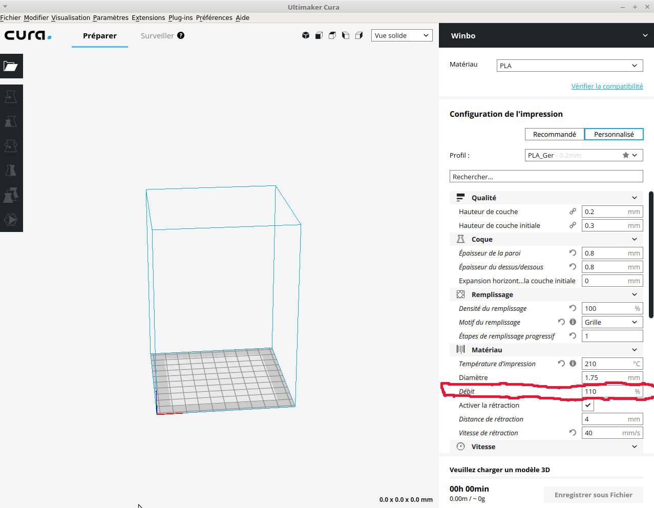

Hello ! après quelques jours d’abstinence et quelques réglages fait déjà un bon nombre de fois mon soucis est toujours présent . J'ai essayé avec une pièce test sur la clé fournie qui donc doit êtres configurée normalement , et ben  non ! je suis resté a coté de l'imprimante et au bout de quelques couches 6 ou  7 la buse commence a frotter de plus en plus  et la pièce fini par se détacher du plateau :o il semblerait que la buse ne monte pas ? les 2 ou 3 première couche ça va et après bonjours les dégâts .

il y a une heure, Dominique7766 a dit :
as tu essayé de baissé ton flow ?
Il y a 10 heures, pascal_lb a dit :
Bonjour , le flow ,c ' est quoi   ? ou ça se regle ? merci
Dominique
Bonjour @Dominique7766
Le flow, c'est la quantité de filament extrudé. Dans Cura, tu le trouves dans la section Matériaux --> débit
Modifié (le) par trotro
re @Dominique7766
le débit par défaut est à 100%, il est calculé par le logiciel en fonction des paramètres que tu as donnés, mais tu peux l'augmenter ou le diminuer,
dans cet exemple, je l'ai fixé à 110%, car c'est ce qui convient à mon imprimante   ;)
