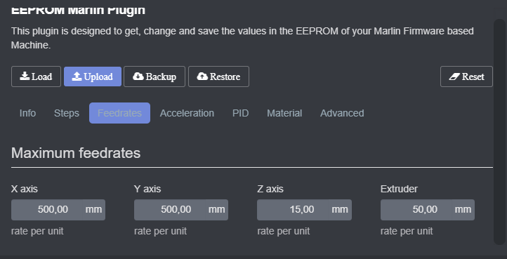

j'ai investie dans un bondtech et un moteur pancake E3D, par contre j'ai un gros souci de sous extrusion, j'ai modif les step de l'extrudeur pour 830 (par rapport a un moteur classique) mais rien y fait j'ai beau augmenter les valeurs ça ne change rien, par contre si dans cura je met le débit a 200% j'ai une extrusion plus ou moins normal.

@Guizboy: ce qui me perturbe le plus c'est que j'ai mesuré la longueur du file pour une extrusion de 100mm et j'ai utilisé se site https://nathan7.eu/stuff/RepRapCalculator/RepRapCalculator.html#MotorStuffPrecise
j'ai tout calculé correctement, et l'extrudeur extrude bien 100mm de filament avec le step 830, du coup je comprends pas, c'est comme si le moteur était au ralentie pendant le print

bon j'ai une piste que j'explique pas non plus, j'ai augmenter le feedrates de l'extrudeur, je l'ai doublé (je suis passé de 50 a 100mm) j'ai plus de sous extrusion, mais je ne comprends pas

@Guizboy  ba c'est la configuration que j'avais de base dans marlin, j'utilise le plugin EEPROM Marlin Editor Plugin d'octoprint pour éditer la conf, et de base j'avais ça
j'ai monter l'extrudeur a 100 mm, mais j’avoue ne pas bien comprendre a quoi cela corresponds exactement.
oui settant le param débit a 200% j'avais un flow normal du moins en apparence en tout cas

De ce que je vois, c'est le réglage des maxima 😕
Il faudra attendre l'avis de quelqu'un qui connait octoprint.
Juste je rebondis sur le calcule des steps/mm pour le bondtech: tout est dans la doc de cette petite merveille, il suffisait de lire "Bondtech BMG | 415 (E-Step Value)" et de multiplier par 2 pour ton moteur en 0.9° au lieu de 1.8°. On obtient bien 830 (par chance).
Regarde voir dans l'onglet "Steps" du plugin si tu as bien cette valeur.

Concernant les valeurs par défaut des max. feedrates, voilà celles récupérées sur ma machine dans le terminal d'Octoprint (via un M503):
Send: M503
Recv: echo:Steps per unit:
Recv: echo:  M92 X80.00 Y80.00 Z400.00 E93.00
Recv: echo:Maximum feedrates (mm/s):
Recv: echo:  M203 X500.00 Y500.00 Z5.00 E25.00
Recv: echo:Maximum Acceleration (mm/s2):
Recv: echo:  M201 X500 Y500 Z100 E5000
Pour l'extrudeur c'est donc 25 mm/s (il faudrait une taille de buse sacrément grande pour nécessiter une vitesse plus importante 😉 )
