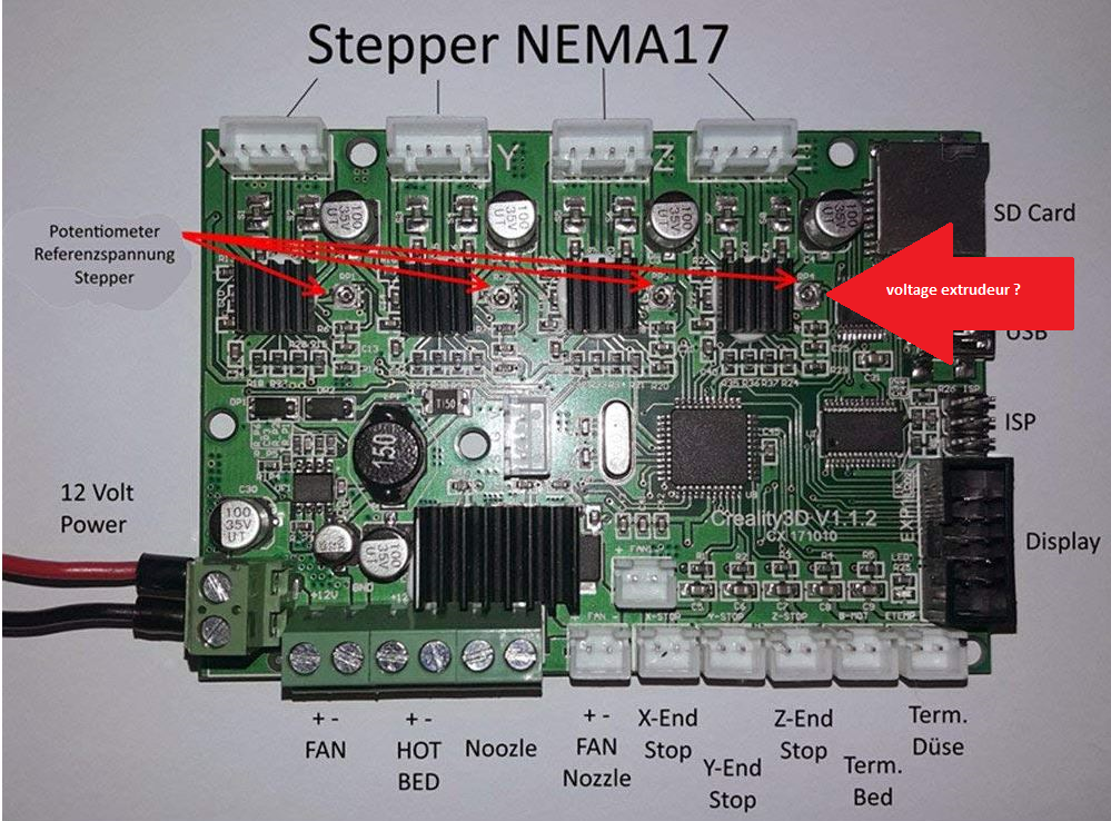

devildant Posté(e) Juillet 29, 2018 Posté(e) Juillet 29, 2018 bon si je comprends bien c'est cette vis a tourner pour le voltage de l'extrudeur ? donc file rouge (+) sur la vis et file noir (-) sur l'alimentation comme dans cette vidéo ? a 2.30 min : désolé avec mes questions c**, je veux juste être sur de se que je vais faire avant de me lancer
devildant Posté(e) Juillet 29, 2018 Posté(e) Juillet 29, 2018 au passage, la température du moteur d'extrusion est de 42 dégrée, c'est pas très chaud je trouve
fran6p Posté(e) Juillet 29, 2018 Posté(e) Juillet 29, 2018 il y a une heure, devildant a dit : donc file rouge (+) sur la vis et file noir (-) sur l'alimentation comme dans cette vidéo ? a 2.30 min : Yes, c'est exactement ça.

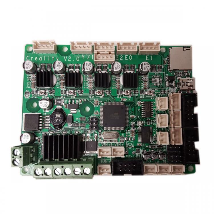

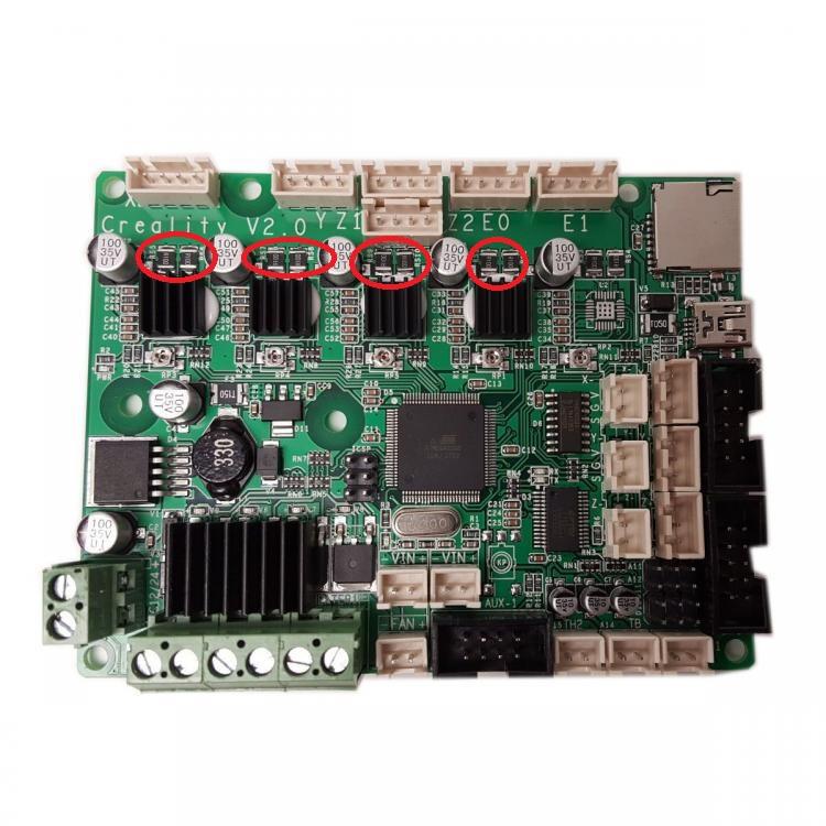

fran6p Posté(e) Juillet 30, 2018 Posté(e) Juillet 30, 2018 Sur cette carte, tu as des A4988 avec des Rsense de 0,1 ohm. Pour le vérifier, avec une loupe tu regardes ce que j'ai entouré en rouge (tu devrais voir R100 si c'est comme chez moi
devildant Posté(e) Juillet 30, 2018 Posté(e) Juillet 30, 2018 (modifié) il y a 20 minutes, fran6p a dit : Sur cette carte, tu as des A4988 avec des Rsense de 0,1 ohm. Pour le vérifier, avec une loupe tu regardes ce que j'ai entouré en rouge (tu devrais voir R100 si c'est comme chez moi ok je vérifirais ça demain, pour les Rsense je comprends mais pour le type de driver il y'a pas d'indication sur la carte ? sinon mon calcule du coup pour mon moteur actuelle en 1.4A c'est : Inom : 1.4 / √2 = 0.98994949366 Un A4988 avec des Rsense de 0.1 ohm (Marquage R100) et un moteur avec un Imax à 1.4A, Inom = 0.989A : Vref = 0.989 * 8 * 0.1 = 0,7912V. et pour le hanpose qui est en 0.7A c'est : Inom : 0.7 / √2 = 0.49497474683 Un A4988 avec des Rsense de 0.1 ohm (Marquage R100) et un moteur avec un Imax à 07A, Inom = 0.495A : Vref = 0.495 * 8 * 0.1 = 0,396V. donc en résumé pour le moteur pancake E3D je dois mettre 0.80v (vref) et pour le hanpose c'est 0.40v (vref) j'ai tout bon ? je suis désolé, je suis un peu dur de la comprenette mais comme déjà dis je veux être sur de se que je vais faire et surtout comprendre (du moins le max que je peux) ps : merci @fran6p, @stef_ladefense, @Guizboy et le créateur du sujet @Hebign vous m'aidez c'est vraiment sympa Modifié (le) Juillet 30, 2018 par devildant
stef_ladefense Posté(e) Juillet 30, 2018 Posté(e) Juillet 30, 2018 (modifié) oui si c'est des A4988 avec des Rsences de 0.1 ohm, tu as tout bon mais non je ne t'ai pas perdu en gros, le drivers ce règle avec une tension (vref) qui est utilisée en interne par un generateur de courant qui sera appliqué au moteur. c'est ce courant qui traverse le moteur, et en fin de compte peu importe la tension aux bornes du moteur, puisque on travail en courant et non en tension. mais la tension au moteur (12V ou 24V sur les imprimantes) n'a rien a voir avec Vref ! Modifié (le) Juillet 30, 2018 par stef_ladefense
