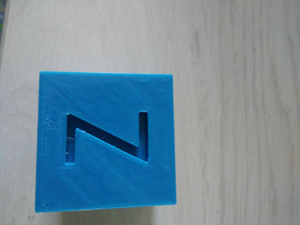

me revoilà avec mes galère d'impression en petg.
J'ai malencontreusement écrasé mes paramètres d'extruder dans slice3r avec les lesquelles j'ai réussi à imprimer tant bien que mal.
ça fait deux jour que je fais des essaies pour les retrouver mais sans succès. la buse se bouche à la deuxième couche systématiquement sauf une fois ou c'était a 75% du cube de calibration...
le filament s’épaissit dans le tube heatbreak.
mon réglage actuel est
distance de rétractation : 0.8
vitesse de rétractation : 35mm/s
température buse 230°
température bed 80°
j'ai eu le soucis au début et j'ai réussi à le résoudre je ne sais plus comment, j'ai relu tout le sujet et je ne me souviens plus comment j'ai fait...
je suis démoralisé..
merci d'avance pour votre aide.
edit:
j'ai oublié de préciser que j'imprimais mon cube de calibration en 0.1, je viens de passer la la hauteur de couche a 0.2, ça a l'air d'aller, le cube est imprimé d'1/3 e peu prés.
Modifié (le) par jericho63
bon je pense avoir trouvé les paramètre pour des couches de 0.2, j'ai réussi a imprimé un cube de calibration, par contre rien faire avec du 0.1, la buse se bouche a la 2e couche systématiquement.
sans doute ta 1er couche est trop mince et ta buse trop près du plateau => ça bouche !
essaie avec une première couche plus épaisse (genre 0.2 ou 0.3) et/ou d'augmenter la hauteur entre ta buse et ton plateau.
perso je ne pense pas avoir testé le petg en 0.1, pas eu besoin. mais je vais peut-être essayer...
Pour la hauteur de buse je pense que je suis bon je la remonte de 0.5 après avoir réglé l'offset du z.
Il me semble que ma 1ere couche est en 0.3, je vérifierai demain tu m'as mis le doute.
Pour le. Coup là 1ere couche est visuellement belle, c'est lorsqu'il attaque la 2e que les choses se gâte. La buse se bouche au 1er quart de la surface à recouvrir, sur un cube de calibration ça va vite.
Systématiquement lorsque je démonté pour nettoyer le bout de filaments s'est élargit.
J'avais ce problème au début j' avais réglé le problème en relevant la buse et modifiant les. Paramètres de rétractation.
Mais la j'arrive pas retrouver mon réglage.
Envoyé de mon A0001 en utilisant Tapatalk
Si ça passe en 0.2 mais pas en 0.1 ça pourrait être une histoire de buse trop basse, même si la première couche semble bonne (le bouchon peut-être progressif).
Justement parce que plus épaisse, ce qui sous entend que la buse monte plus à chaque couche en 0.2 qu'en 01.
@Maeke
bon a priori c'est bien ça, en augmentant entre 0.04 et 0.08 l'offset je n'ai plus de problème.
