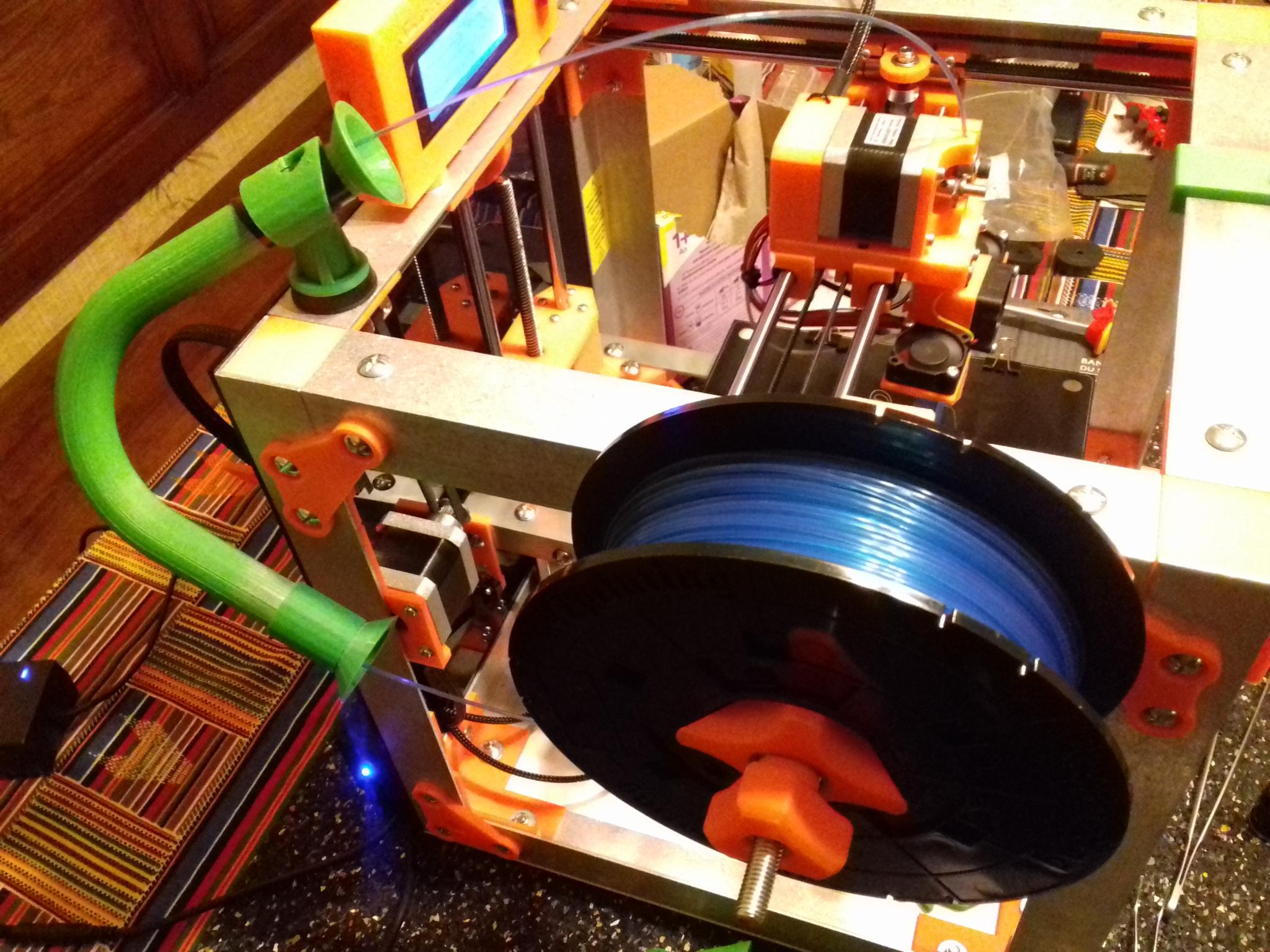

Bobo66 Posté(e) Mars 20, 2018 Auteur Partager Posté(e) Mars 20, 2018 Bonjour à tous , Pour essayer de créer quelque chose sur thinkercad ( que je découvre en même temps que l'impression 3D ...soyez indulgent ) j'ai fait un guide filament " trompette " . (Je me suis servi comme collier support, d'une partie du bon guide filament fait par Pa39 que je remercie au passage ) . Bon c'est pas encore trop trop ca mais c'est deja assez fonctionnel mais je voudrais encore faire quelques ajustements comme : -surélever encore le collier support .... -trouver un meilleur angle de courbure ( pour que le filament puisse reculer plus facilement quand le chariot revient en arrière ) -rajouter une 2 eme collier( sur le montant alu de gauche à l’arrière ) pour que cela fasse plus costaud .... Donc si vous pouvez me dire ce que vous en pensez en bien ou en mal ou autres .... Merci . 1 Lien vers le commentaire Partager sur d’autres sites More sharing options...
biostrike Posté(e) Mars 20, 2018 Partager Posté(e) Mars 20, 2018 C'est... original Mais effectivement j'ai peur qu'avec un filament "cassant", il se torde trop et se brise lors du recul du chariot. Lien vers le commentaire Partager sur d’autres sites More sharing options...
Bobo66 Posté(e) Mars 20, 2018 Auteur Partager Posté(e) Mars 20, 2018 il y a 1 minute, biostrike a dit : C'est... original Mais effectivement j'ai peur qu'avec un filament "cassant", il se torde trop et se brise lors du recul du chariot. Merci ... Oui mon principal doute et la dessus , va falloir que je teste d'autres courbures ou même réduire le coude grand rayon ... J'ai fait 3 impressions avec du Pla ca passe bien, juste le point que ca ne recule pas assez bien je trouve et comme tu dis certains filament risque la casse .... Donc j'ai encore du taf ... Lien vers le commentaire Partager sur d’autres sites More sharing options...

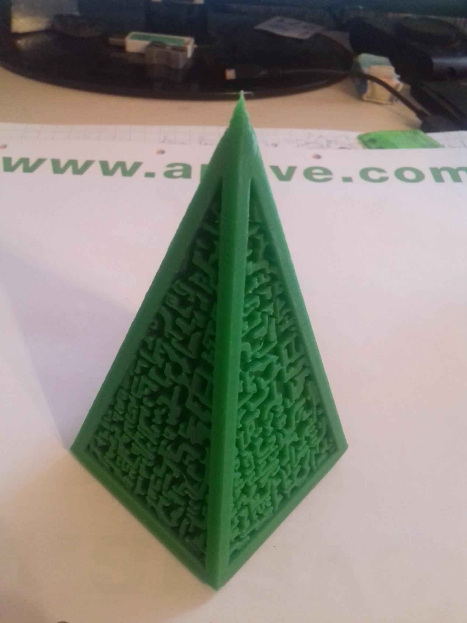

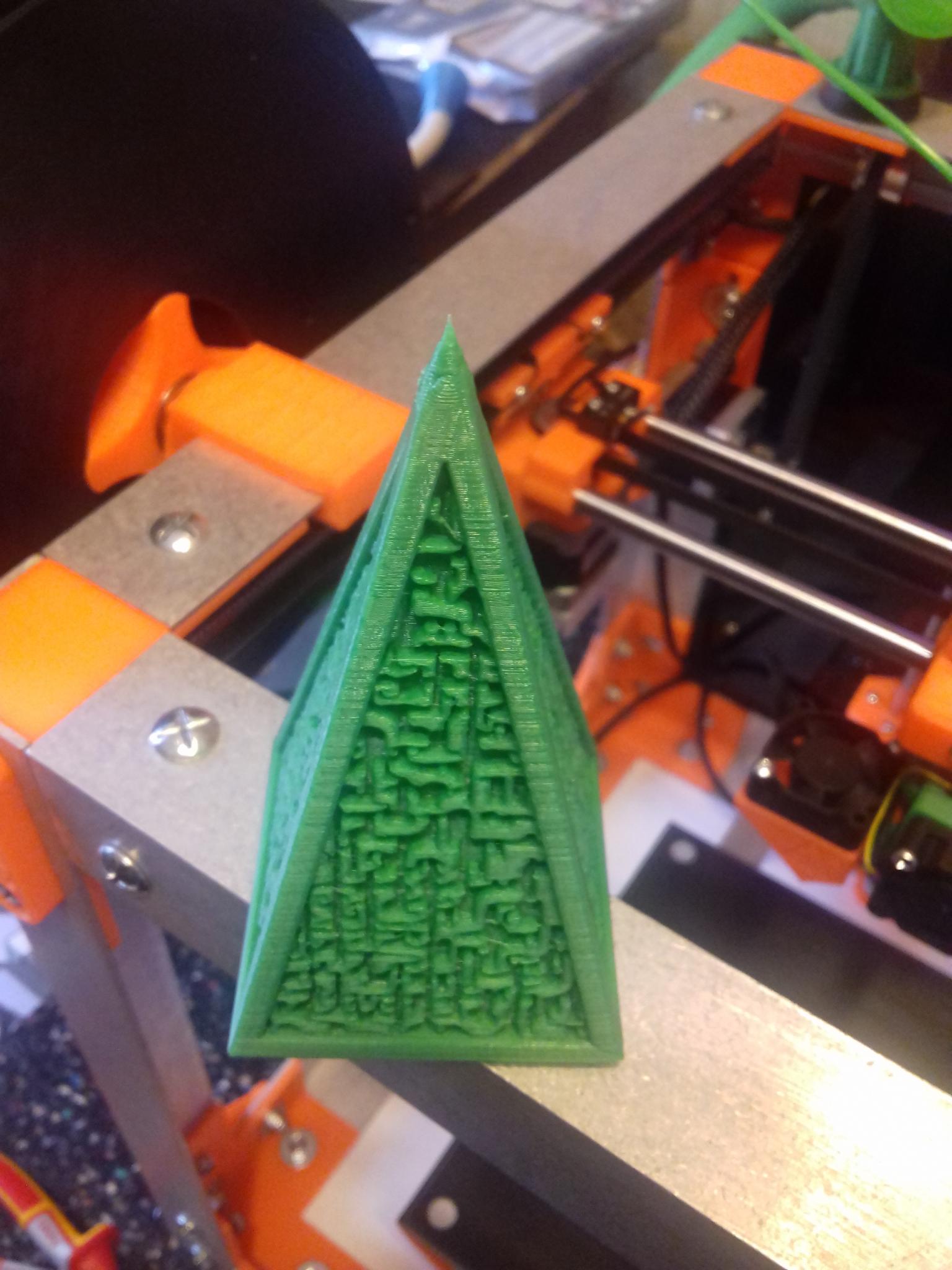

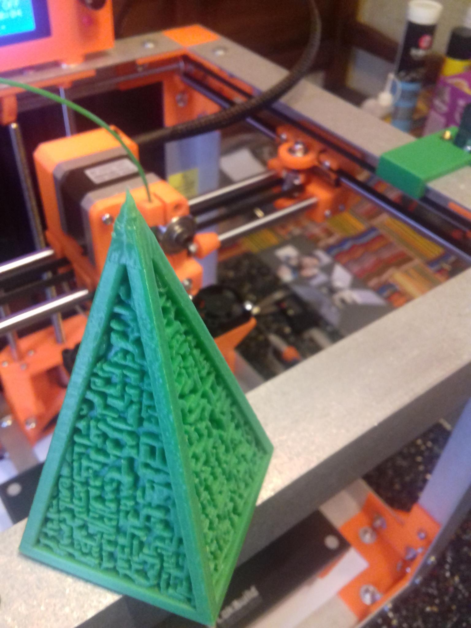

Bobo66 Posté(e) Mars 25, 2018 Auteur Partager Posté(e) Mars 25, 2018 Bonjour à vous tous, Je voudrais avoir vos avis ou conseils sur la fin de cette pyramide, enfin plutôt comment régler cette fin à "l'arrache" . Suis partie en : réglage fin ( couche 0,2 ), vitesse 60% au début ( puis j'ai augmenté vers le milieu à 80 % car j'avais dodo et voulais pas y aller sans éteindre l'imprimante ) , 1 ere couche 210 le reste 205°c , bed 40 puis 50°c ....Trancheur Slic3r J'ai l'impression que les dernières couches, vu la surface, n'ont pas le temps de sécher que deja elle imprime l'autre du dessus et cela fait ce pâté ? Y a t'il moyen de mettre un temps minimum dans Slic3r pour chaque couche ? ( que la ventilation et le temps de refroidir tout ca avant de passer à l'autre couche ) ou faut t'il que j'augmente la ventilation vers la fin de la pièce ou alors que je réduise bien la vitesse générale avant la fin ? Voila je vous remercie de vos avis ou autres . Lien vers le commentaire Partager sur d’autres sites More sharing options...
biostrike Posté(e) Mars 25, 2018 Partager Posté(e) Mars 25, 2018 Pour les pièces qui ont une extrémité en pointe : - baisser la vitesse - mettre la ventilation à 100% - Baisser la température On peut aussi imprimer en parallèle une "tour de refroidissement" pour les objets très délicat ou imprimer plusieurs objets de même hauteur en même temps. Lien vers le commentaire Partager sur d’autres sites More sharing options...
Bobo66 Posté(e) Mars 25, 2018 Auteur Partager Posté(e) Mars 25, 2018 il y a 10 minutes, biostrike a dit : Pour les pièces qui ont une extrémité en pointe : - mettre la ventilation à 100% On peut aussi imprimer en parallèle une "tour de refroidissement" pour les objets très délicat ou imprimer plusieurs objets de même hauteur en même temps. Merci @biostrike de ton aide . Pour la ventilation je crois bien que j’étais à 100% mais faut que je vérifie quand même .... Donc restera plus qu'a tenter de baisser la vitesse et si ca ne marche toujours pas, faire une " tour de refroidissement " en // ( on en trouve sur thingiverse ? n'importe laquelle convient ? ) Merci bien . Lien vers le commentaire Partager sur d’autres sites More sharing options...
biostrike Posté(e) Mars 25, 2018 Partager Posté(e) Mars 25, 2018 Ou tu imprimes un autre objets de même taille en même temps... Sinon un simple cylindre "creux" de la même hauteur fait l'affaire. 1 Lien vers le commentaire Partager sur d’autres sites More sharing options...

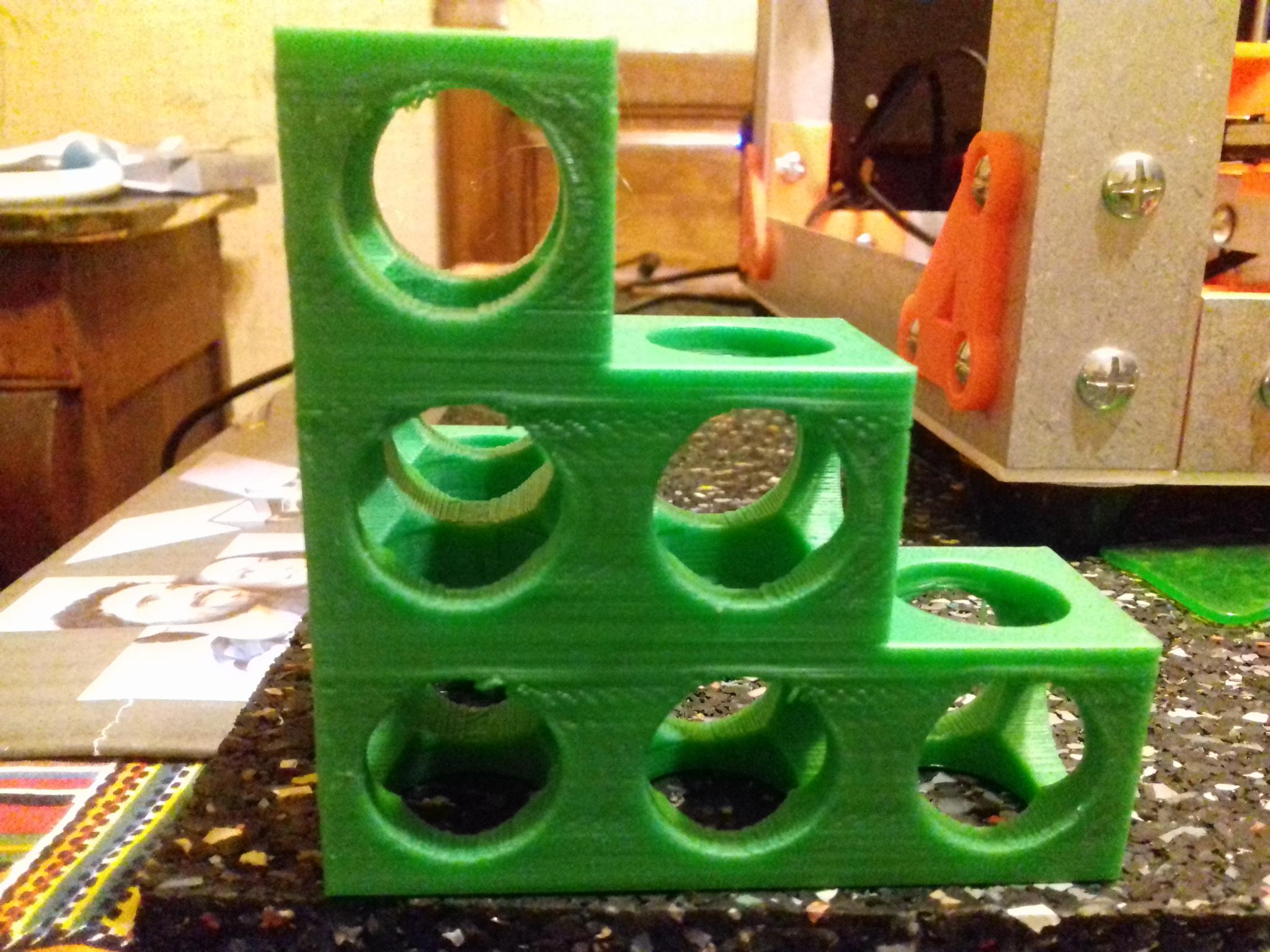

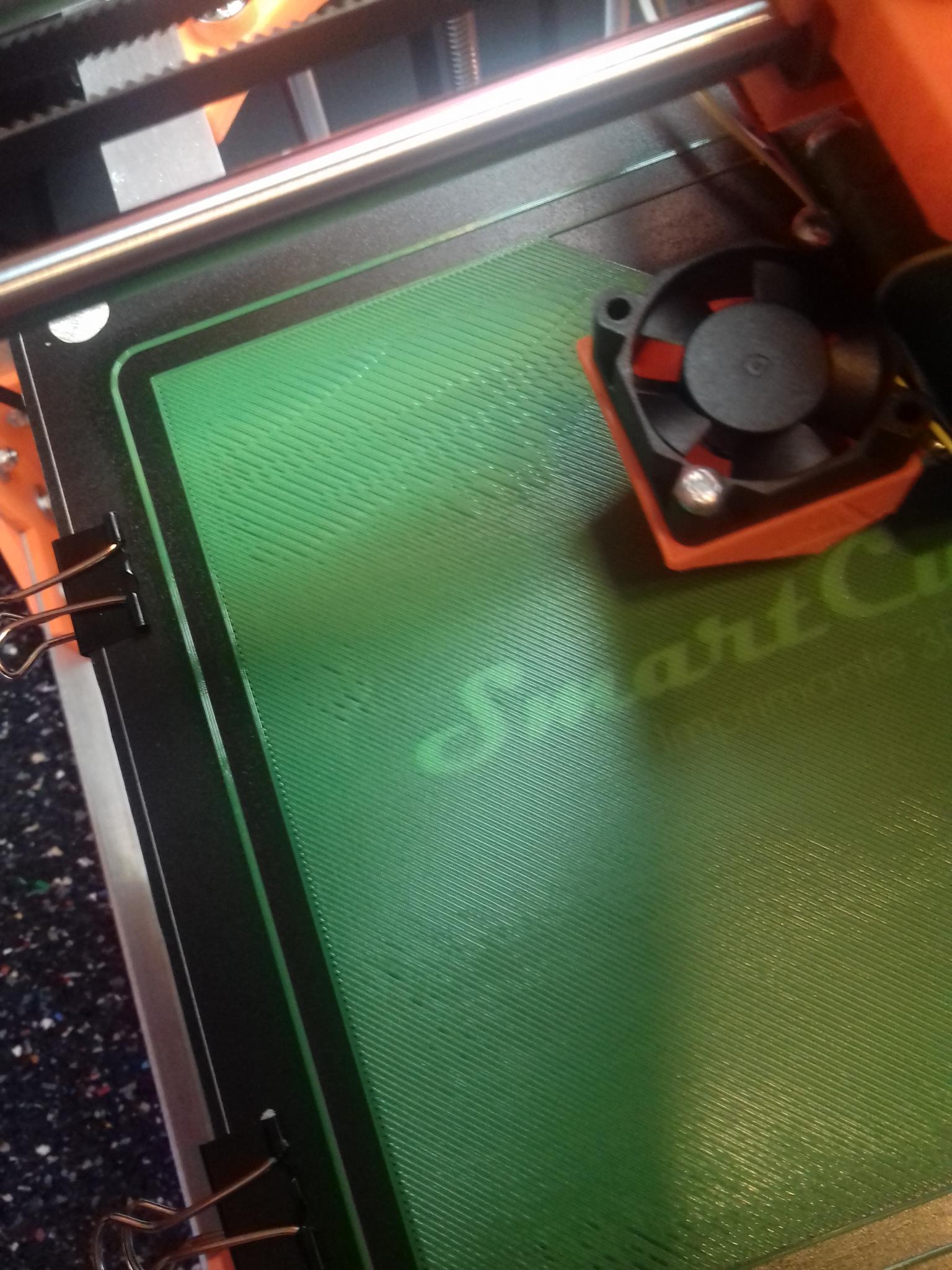

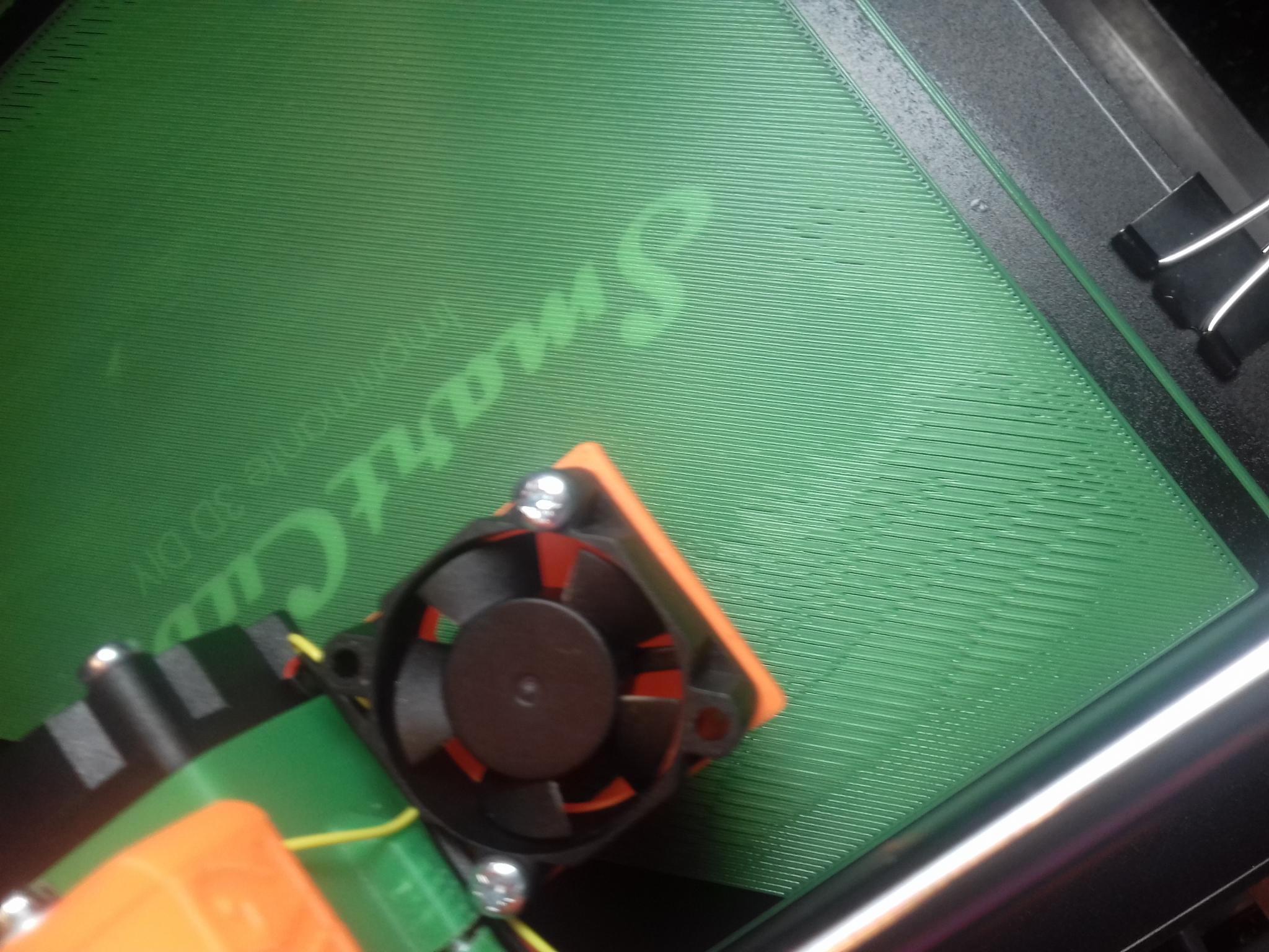

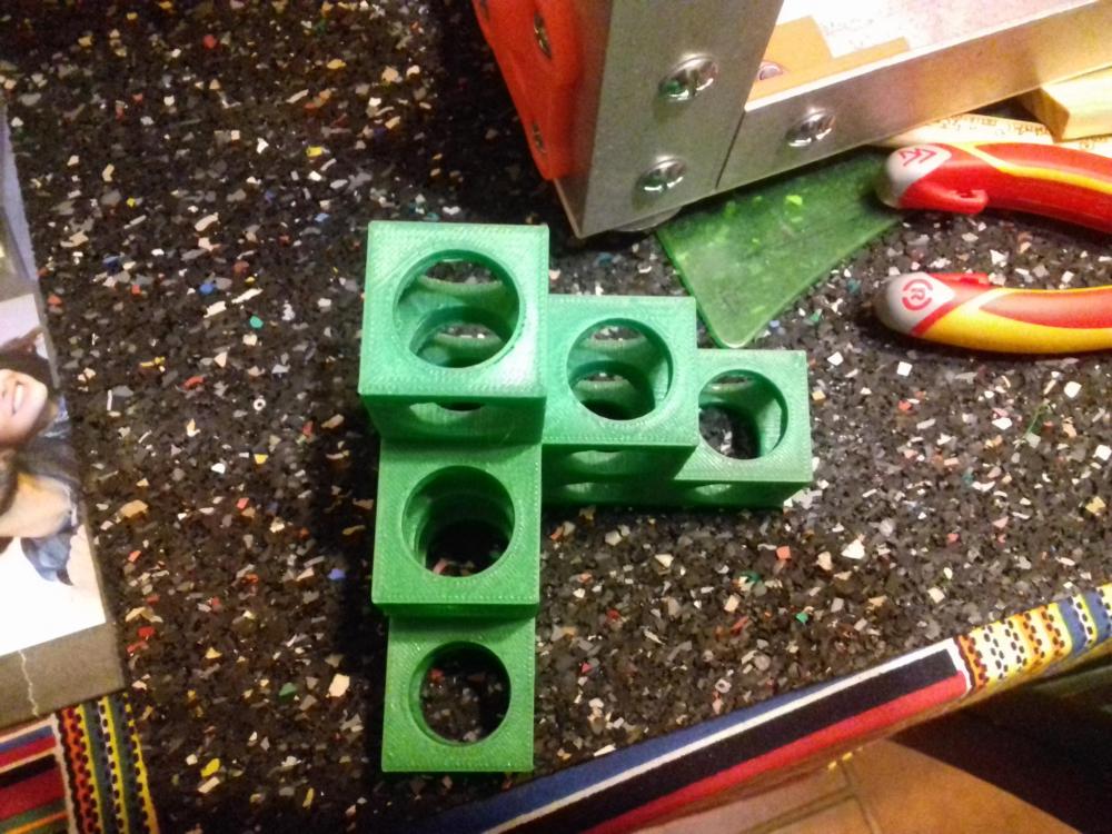

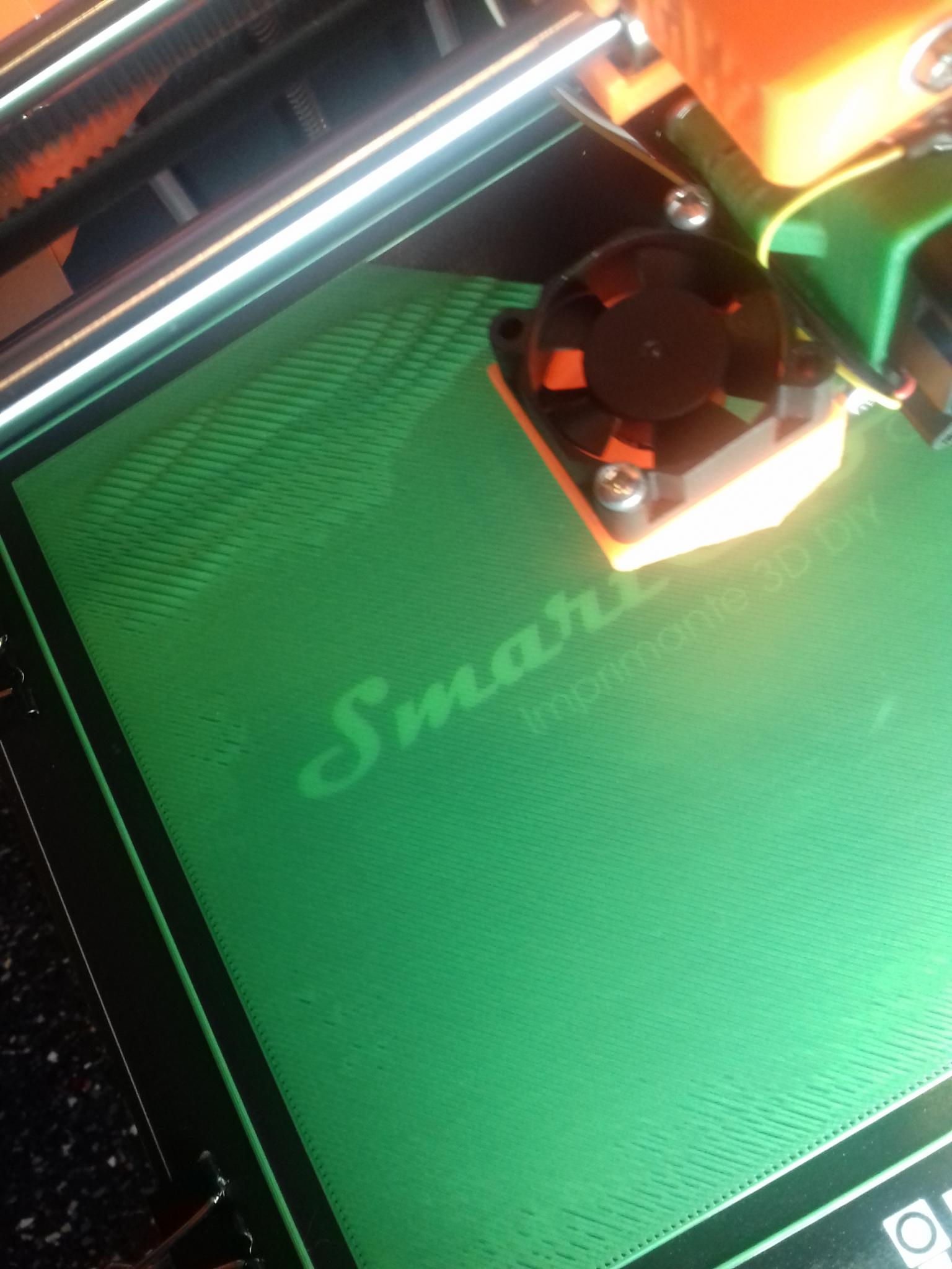

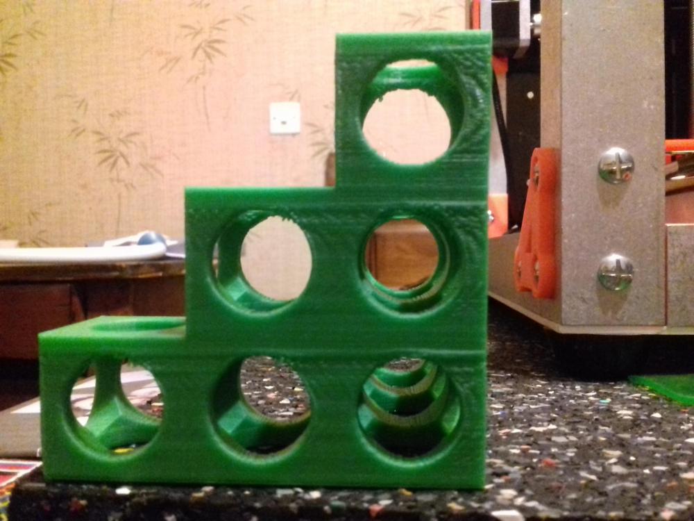

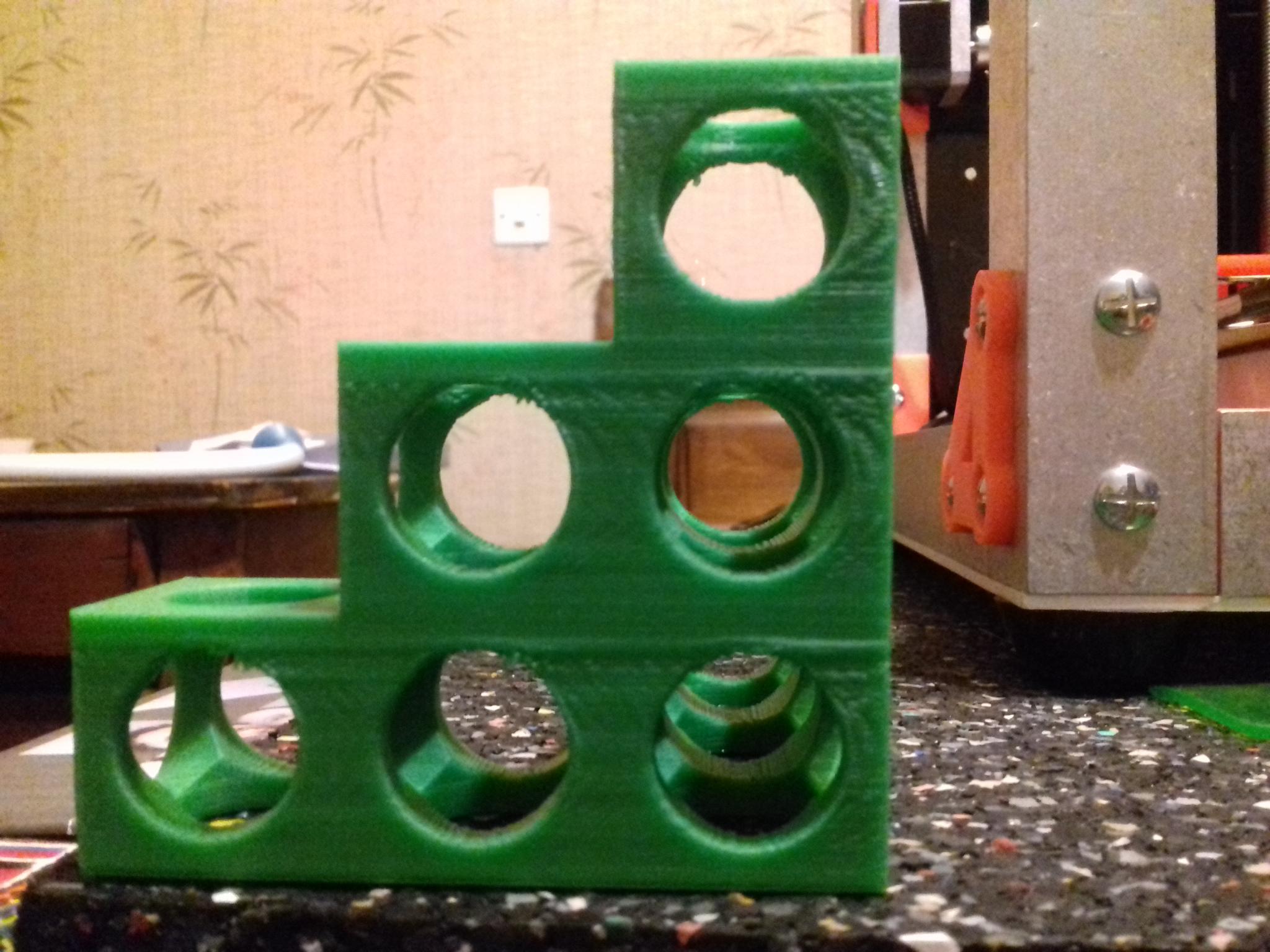

Bobo66 Posté(e) Mars 28, 2018 Auteur Partager Posté(e) Mars 28, 2018 Bonjour à tous, J'ai une question sur la première couche qui semble "bizarre" par endroits ( à noter que la deuxième couche de même dimension qui est par dessus et nickel ) ... Voici la photo c'est plus parlant : Et ensuite j'ai fais une pièce d'essai avec des cubes et, des cercles dedans, sur les 3 axes .... L'axe Z c'est ok et propre, mais sur les 2 autres cela fait comme une espèce "d’écho " du cercle et les hauts (des cercles ) sont fini un peu à "l'arrache" ....j'ai imprimé en normal vitesse 100% temp 215 puis 205 bed 40 puis 50 .... Des photos aussi plus parlantes ( les photos enlaidissent bien la chose ) Voila je vous remercie de vos aides et avis Lien vers le commentaire Partager sur d’autres sites More sharing options...
biostrike Posté(e) Mars 28, 2018 Partager Posté(e) Mars 28, 2018 L’écho, c'est parce que tu imprimes trop vite. Les traces, tu as une zone "grasse" donc accroche moyenne. Lien vers le commentaire Partager sur d’autres sites More sharing options...
Bobo66 Posté(e) Mars 28, 2018 Auteur Partager Posté(e) Mars 28, 2018 il y a 8 minutes, biostrike a dit : L’écho, c'est parce que tu imprimes trop vite. Les traces, tu as une zone "grasse" donc accroche moyenne. ok pour l'echo , je m'en doutais un peu mais j’hésitais entre ca et une vibration ....( Au fait c'est normal que l'echo ne se fasse que sur les axes X et Y mais pas le Z ? ) Pour la zone " grasse" (si je comprends bien ce que tu veux me dire) c'est parce que j'ai l'ancien lockbuild toujours ( je me garde le neuf quand j'aurai fini de faire des "cagades" et que je serais un peu plus à l'aise ) . Et sur l'ancien comme je l'ai " suicidé " avec l’acétone , je met un peu de stick donc ca donne l'aspect de gras . Lien vers le commentaire Partager sur d’autres sites More sharing options...
biostrike Posté(e) Mars 28, 2018 Partager Posté(e) Mars 28, 2018 Le zoo bouge trop peu pour générer un écho Lien vers le commentaire Partager sur d’autres sites More sharing options...
Bobo66 Posté(e) Mars 28, 2018 Auteur Partager Posté(e) Mars 28, 2018 il y a 9 minutes, biostrike a dit : Le zoo bouge trop peu pour générer un écho Ben oui, suis bête ... Merci de ton aide Lien vers le commentaire Partager sur d’autres sites More sharing options...

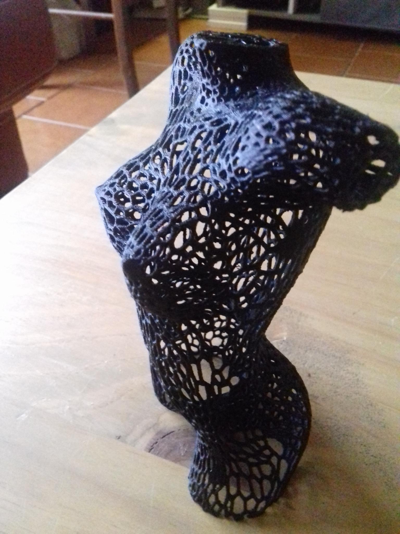

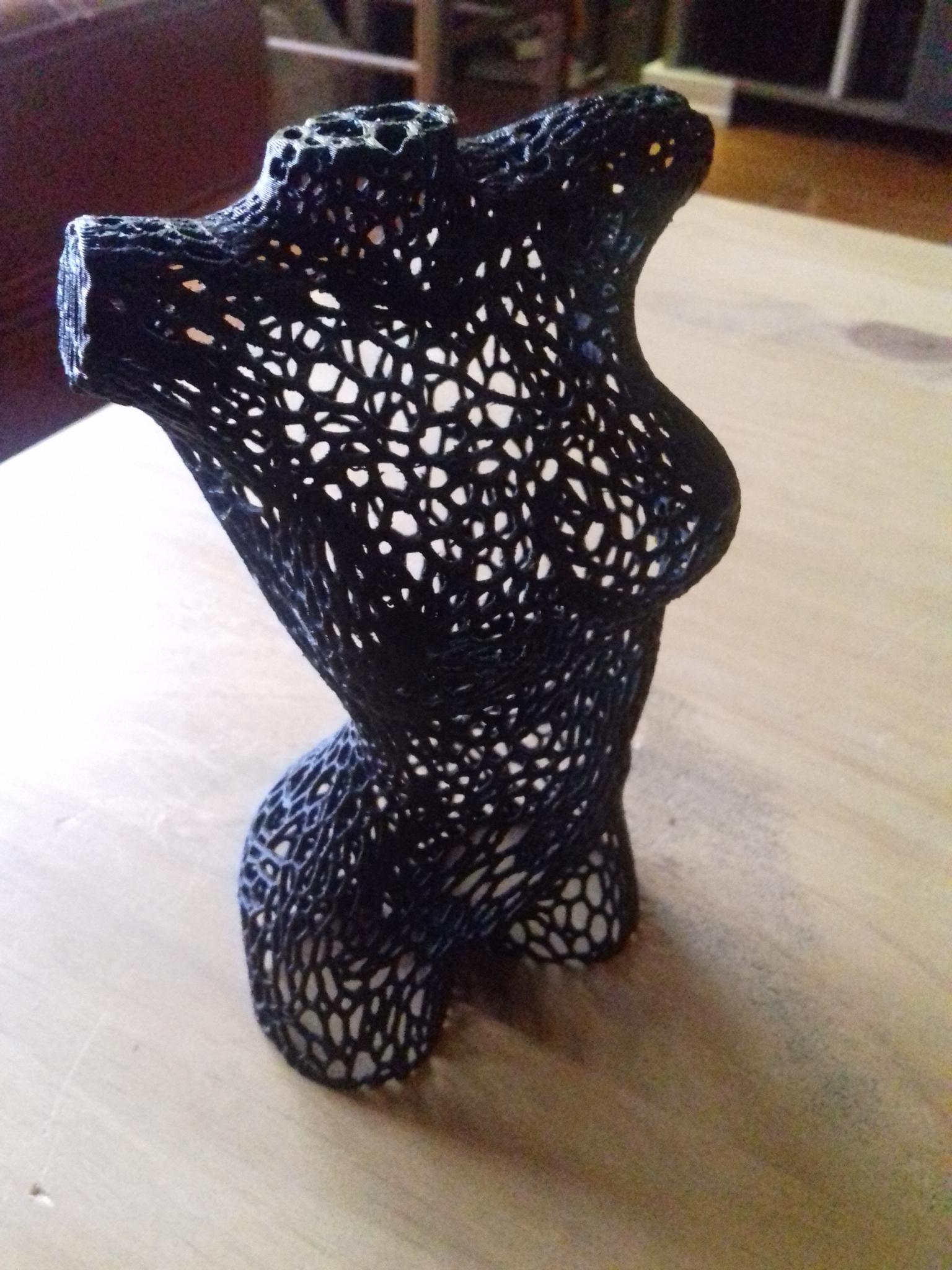

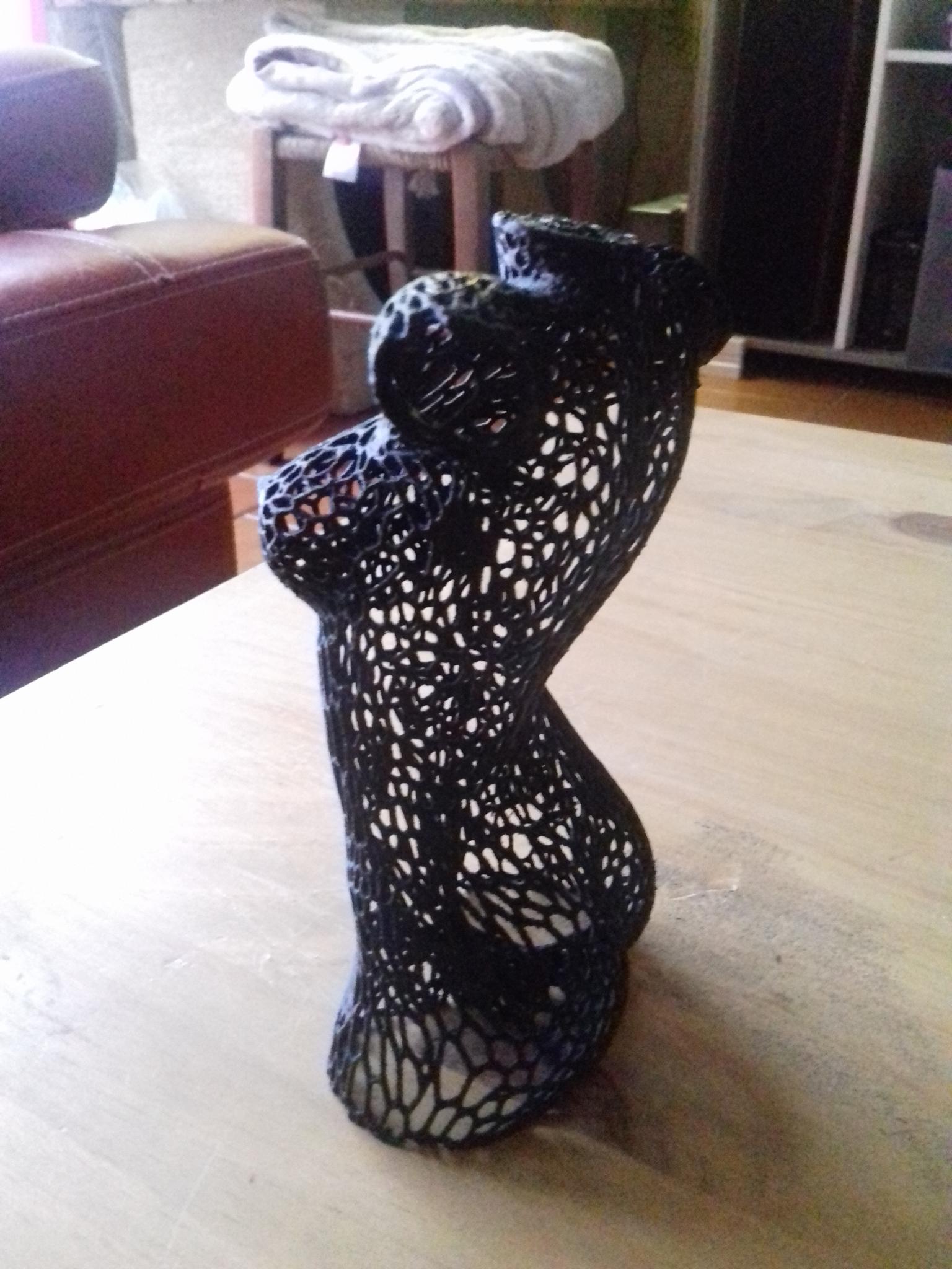

Bobo66 Posté(e) Avril 2, 2018 Auteur Partager Posté(e) Avril 2, 2018 Bonjour à tous , J'avais vu sur Thingiverse un buste de femme que je trouvais magnifique ( il y a aussi un vase du même type ) et j'ai vu le superbe résultat qu'a eu @klem1 ( que je remercie car j'ai pris ses reglages marqué en dessous de ses photos , sympa de faire partager... ) donc je me suis lancé et j'en suis très satisfait pour mon niveau . Je vous mets une ou deux photos ( pas assez lumineux aujourd’hui mais bon ) Voila, tout c'est bien passé : 12h en reglage fin , 200 puis 195 °C ,bed 35 puis 50°c , infill 0% , vitesse générale 55% ...... Par contre après , fier comme un coq que tout soit passé "créme" sur une si longue impression , j'ai voulu lancer une autre grosse impression , plus simple dans la forme ( c'est un "stand" pour ranger ses outils ) et la gros carnage ! Je m'en tire bien , "simplement " la thermistance HS je pense ....Je vous mets une photo mais on se moque pas de mon œuvre artistique heing .... J'ai toujours pas compris le pourquoi du comment et maintenant je flippe .....enfin soit , je vais réfléchir ....( enfin essayer ) Merci de m'avoir lu, au plaisir . 1 Lien vers le commentaire Partager sur d’autres sites More sharing options...
Phoenix Posté(e) Avril 2, 2018 Partager Posté(e) Avril 2, 2018 Magnifique ce buste en voronoï. En revanche la "chose" que tu essayes de faire passer pour une création faite avec ta Smartcub, je pencherai plutôt vers un morceau de la station spatiale chinoise qui est tombée cette nuit dans ton jardin ! 1 Lien vers le commentaire Partager sur d’autres sites More sharing options...

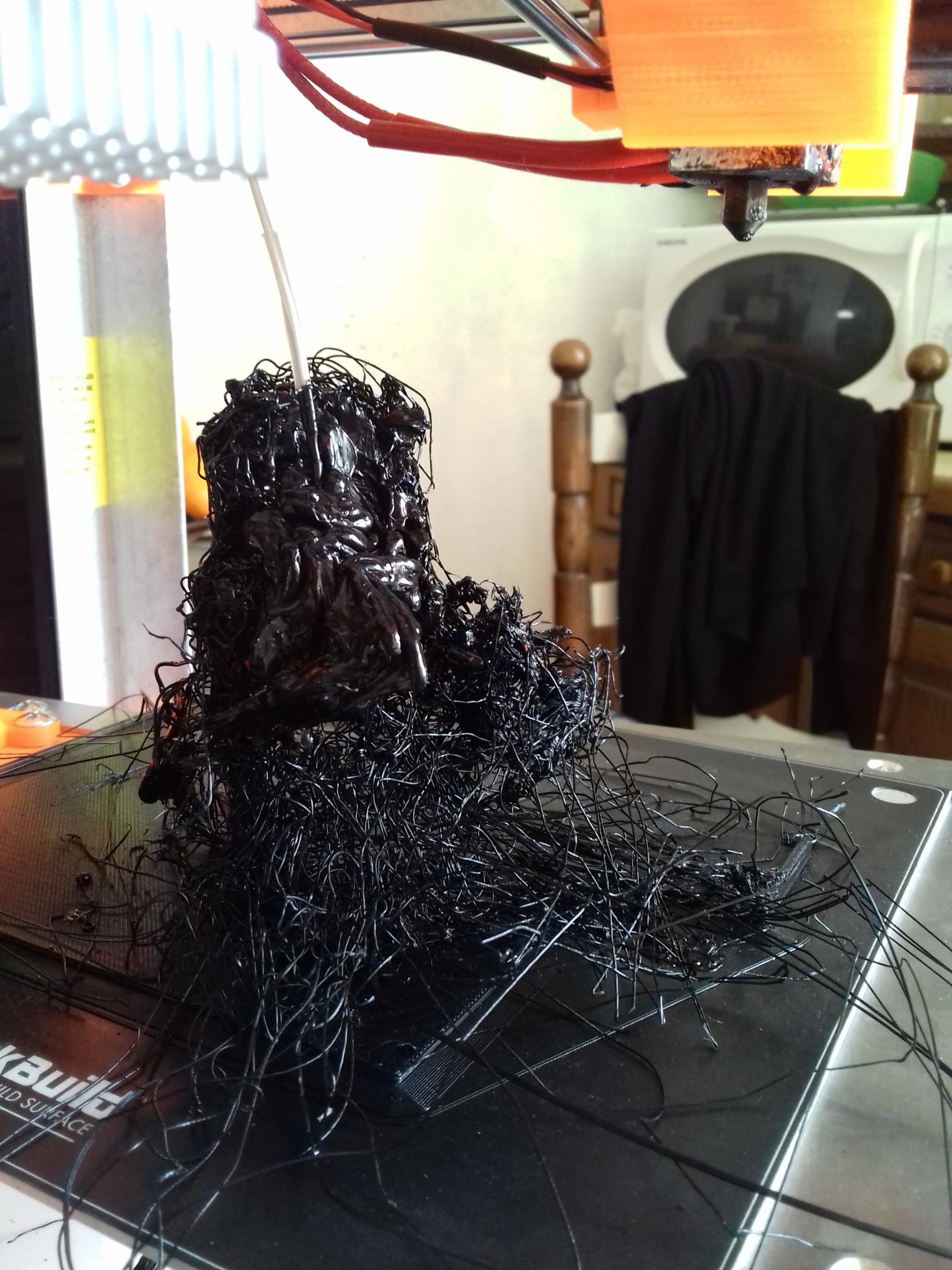

Lagaffe Posté(e) Avril 2, 2018 Partager Posté(e) Avril 2, 2018 Bonjour @Bobo66 La première pièce est bien sympa, mais ça a rendu ton imprimante jalouse qui a décidé de te le faire payer . Courage pour la suite ! 1 Lien vers le commentaire Partager sur d’autres sites More sharing options...
Bobo66 Posté(e) Avril 2, 2018 Auteur Partager Posté(e) Avril 2, 2018 (modifié) Merci les gars de vos retours qui me redonne le sourire !! Je ris tout seul devant le PC .... J'ai donc un morceau de Tiangong-1 chez moi @Phoenix!!! Donc pour info, les chinois utilise du PLA sur leur satellite . Oui @Lagaffe , elle est jalouse , c'est pour ca qu'on dit... unE... imprimante. Elle s'est dit : " ouhhh ....celui la il commence à faire des bustes de femme le coquin , tu vas voir, je vais le calmer direct !! Modifié (le) Avril 2, 2018 par Bobo66 manque d'info Lien vers le commentaire Partager sur d’autres sites More sharing options...

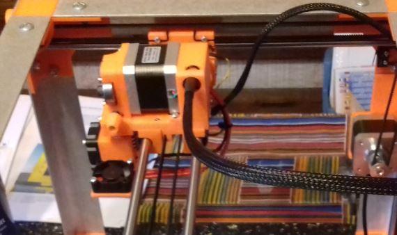

biostrike Posté(e) Avril 2, 2018 Partager Posté(e) Avril 2, 2018 (modifié) Tes fils flottent aux vents ! tout doit être parfaitement immobilisé et solidaire avec des petits rislans. Je ne sais pas ce qui s'est précisément passé, à savoir si c'est la cause ou l'effet. Dans tout les cas, le contrôle régulier du maintiens de la thermistance et de la cartouche, comme la lubrification, fait partie des choses à faire régulièrement. Modifié (le) Avril 2, 2018 par biostrike Lien vers le commentaire Partager sur d’autres sites More sharing options...
Bobo66 Posté(e) Avril 2, 2018 Auteur Partager Posté(e) Avril 2, 2018 (modifié) il y a 27 minutes, biostrike a dit : Tes fils flottent aux vents ! tout doit être parfaitement immobilisé et solidaire avec des petits rislans. Je ne sais pas ce qui s'est précisément passé, à savoir si c'est la cause ou l'effet. Dans tout les cas, le contrôle régulier du maintiens de la thermistance et de la cartouche, comme la lubrification, fait partie des choses à faire régulièrement. Merci @biostrike , Non non, sur la photo c'est après que j'ai commencé à tout couper et démonter .... Avant c'etait comme ca ( je sais pas si on voit bien ? ) : Je vérifie souvent les serrages au bout de 3 ou 4 pièces avant de lancer la suivante et pour la lubrification chaque 15 heures de fonctionnement en gros mais merci de l'info qui ne peut pas faire de mal . Ce qui m’embête c'est que je sais pas trop d'ou ca vient , de moi certainement , enfin d'une erreur de ma part mais ou ? J'y réfléchie ....( enfin j'essaye ) Merci du retour . Modifié (le) Avril 2, 2018 par Bobo66 fautes 1 Lien vers le commentaire Partager sur d’autres sites More sharing options...
biostrike Posté(e) Avril 2, 2018 Partager Posté(e) Avril 2, 2018 Ah ok Après la cause... difficile a dire. Peut être un problème avec la bobine qui c'est bloquée (croisement du filament). 1 Lien vers le commentaire Partager sur d’autres sites More sharing options...
