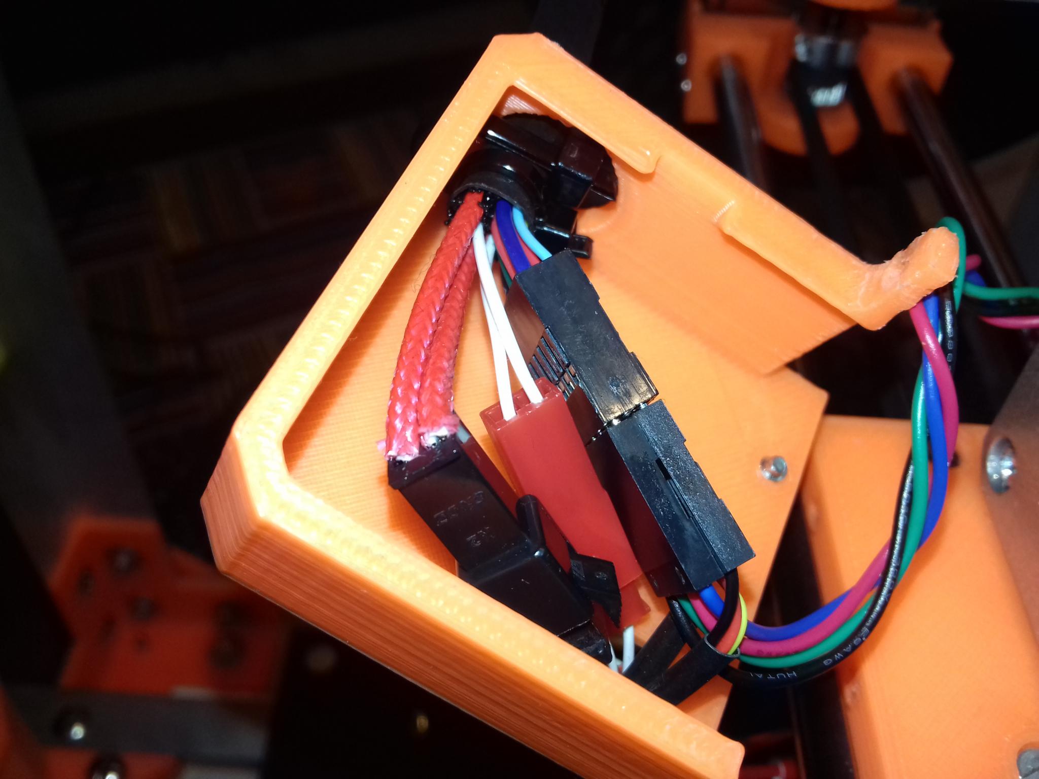

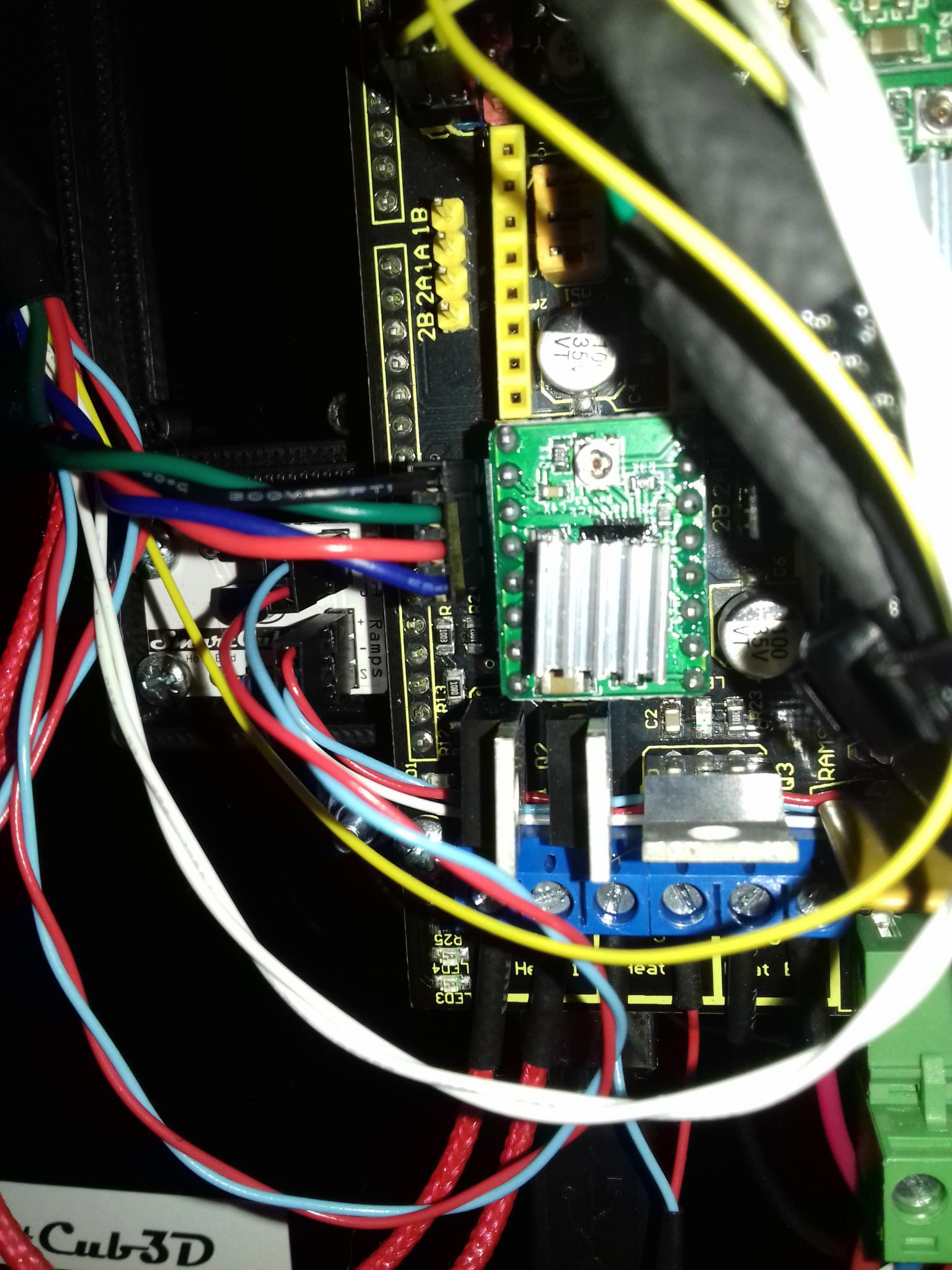

biostrike Posté(e) Février 28, 2018 Posté(e) Février 28, 2018 Oui pour le ventilo : 1. Si le moteur ne tourne pas c'est pas normal. Vérifie ton branchement.
Bobo66 Posté(e) Février 28, 2018 Auteur Posté(e) Février 28, 2018 (modifié) Ok pour ventilo : 1 et le cavalier jaune . Pour le moteur de l'extrudeur tiede : je viens de voir et cela semble bon pour les branchements ....?..... Je mets 2 photos , une branchement dans boitier et l'autre branchement moteur coté carte .... J'ai un peu centré le radiateur qu'on voit sur la photo à droite du branchement moteur sur carte ( je ne pense pas qu'il touche les soudures mais bon , on sait jamais ....) Merci @biostrike Modifié (le) Février 28, 2018 par biostrike Orthographe

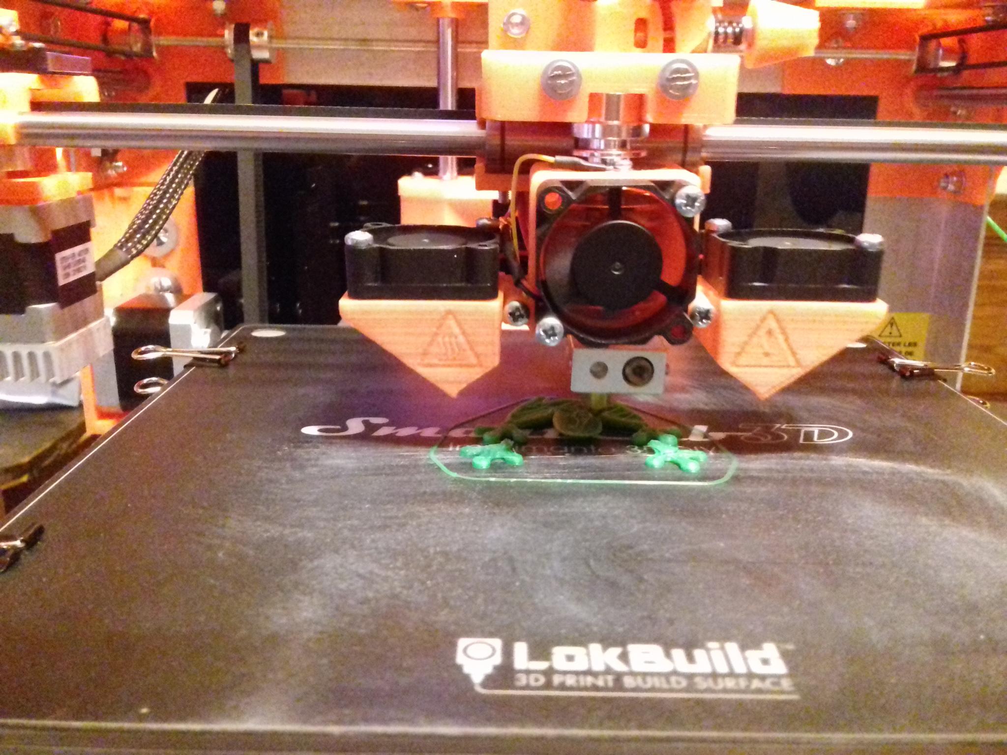

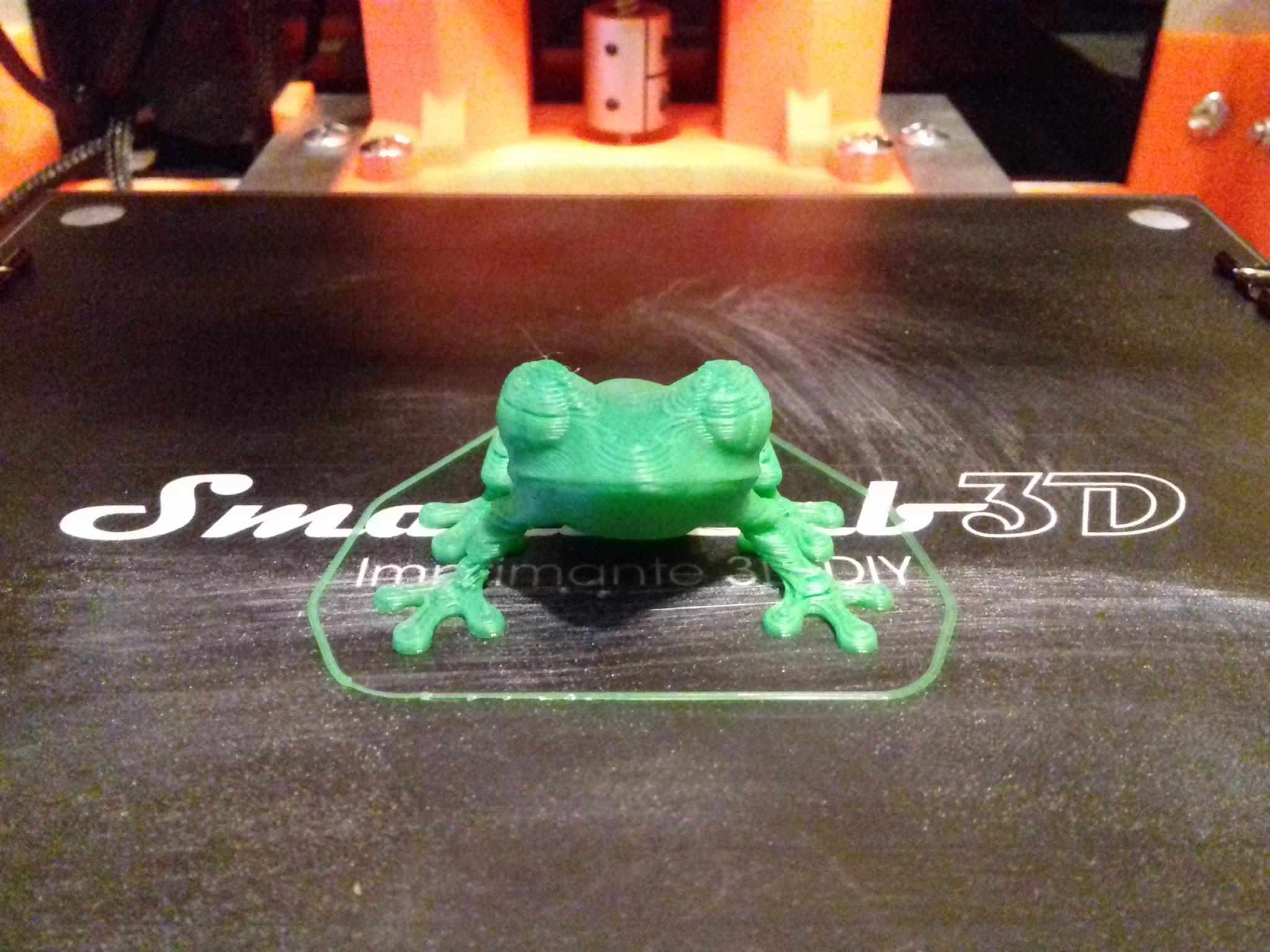

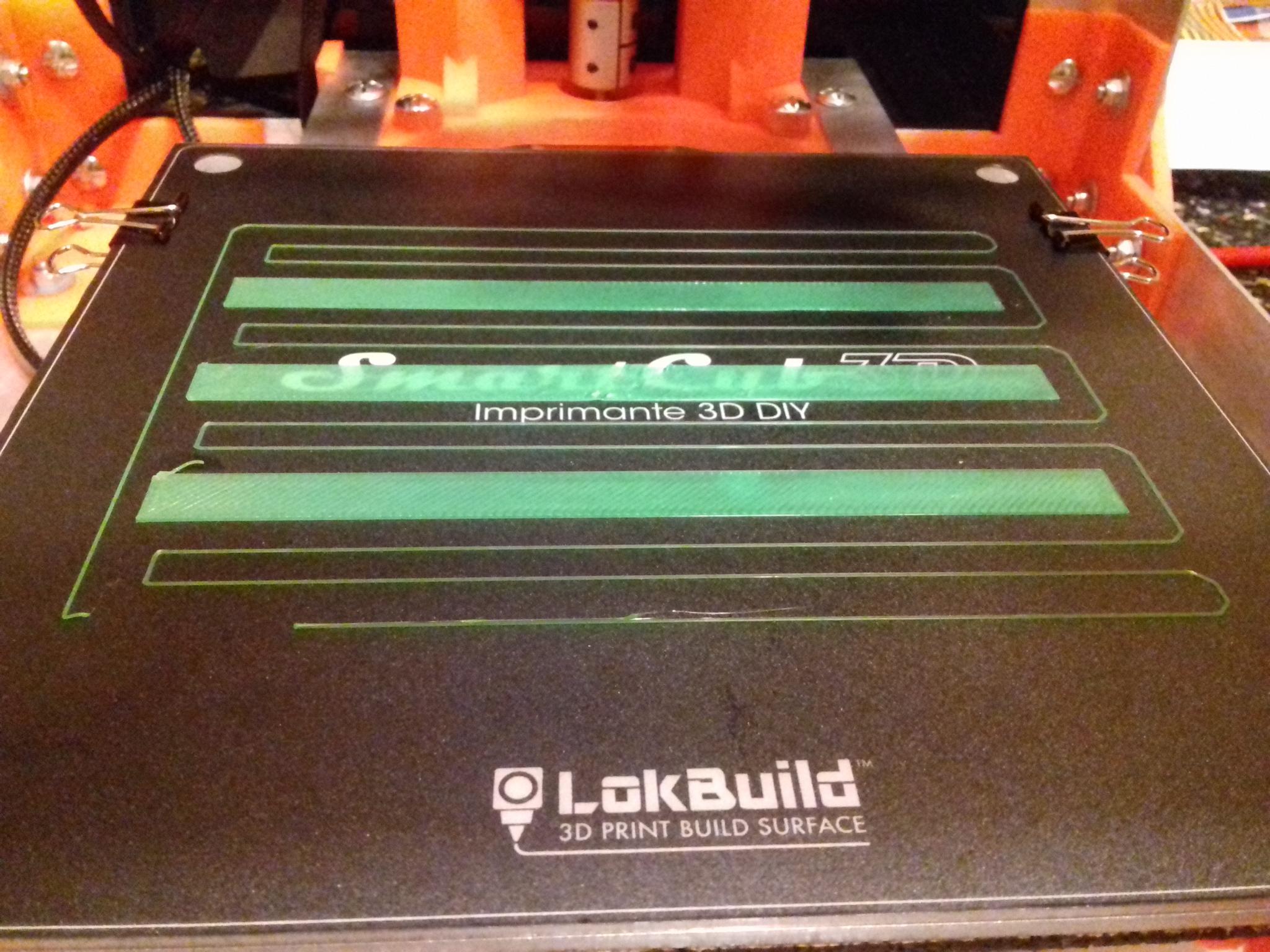

Bobo66 Posté(e) Mars 1, 2018 Auteur Posté(e) Mars 1, 2018 Bonjour à tous, Je me suis donc lancé dans le test de la grenouille et ....et bien c'est pas fameux .... La première fois , sur la 1 ere couche , au tout début le filament n’accrochè pas bien sur le 1 er cm .....après c'est bien partie mais arrivé vers la 4 eme couche environ de la patte de devant gauche , celle ci s'est décollée .....j'ai donc stopper ..... Le palpage du plateau se fait bien aux 4 coins , je nettoie bien ma buse , bien le plateau ( un peu trop même car j'ai un peu enlevé de peinture blanche ) et je décide de faire un réglage de calibration du Z ( je débute et me mélange un peu tout ). Donc je lance le calibrage du Z, et la tjs pareil , le premier centimètre de filament reste sur la buse puis aprés ca accroche bien mais quand la buse fait un mouvement rapide ca se decolle un peu puis ligne droite ca raccroche ......par contre les 3 rectangles de calibrage s'imprime bien ...... Je me suis dit peut être que le plateau n'est pas assez chaud .... Donc pour le début je le mets à 45 au lieu de 35 ....... Je lance l'impression de la grenouille et .....c'est mieux au niveau de l'accroche mais ca va pas encore vous pouvez le voir sur la photo plus bas. Voila, j'essaye de me dépatouiller tant bien que mal de moi même, mais la c'est un peu confus dans ma petite tête. Je sais bien qu'il faut changer les choses une à une mais dans quel ordre ? Et puis je me questionne sur la vis de réglage de la gâchette de l'extrudeur .... je vois pas trop de changement si je la serre un peu ou la desserre .....Faut il bien la serrer au départ puis desserrer un peu pour trouver le bon réglage ? Suis un peu dans le flou la .... Merci de vos conseil et aide en tout cas .....
Bobo66 Posté(e) Mars 1, 2018 Auteur Posté(e) Mars 1, 2018 il y a 9 minutes, nono30 a dit : oups dommage, dépêche toi d'imprimer ça va chauffer la maison Suis collé à la buse ...
biostrike Posté(e) Mars 1, 2018 Posté(e) Mars 1, 2018 (modifié) tu as nettoyer avec quoi ton plateau ? Ton extrudeur n'est pas assez serré, d'ou les manques. Une fois serré, on ne touche plus. On n'a pas a toucher à la température du plateau. C'est la température de la première couche qu'il faut augmenter +5/+10° Modifié (le) Mars 1, 2018 par biostrike
Bobo66 Posté(e) Mars 1, 2018 Auteur Posté(e) Mars 1, 2018 il y a 5 minutes, biostrike a dit : tu as nettoyer avec quoi ton plateau ? Ton extrudeur n'est pas assez serré, d'ou les manques. Une fois serré, on ne touche plus. On n'a pas a toucher à la température du plateau. C'est la température de la première couche qu'il faut augmenter +5/+10° Avec un peu d'acetone , j'aurai pas du .... Pour l'extrudeur je serre à fond ? le ressort doit être comprimé ? Ok pour la température du plateau , je vais voir comment on fait pour augmenter juste que la première couche .... Merci @biostrike
biostrike Posté(e) Mars 1, 2018 Posté(e) Mars 1, 2018 La boulette... JAMAIS d'acétone sur le plateau ! -> https://smartcub3d.com/guide/tutoriel/Utilisation-du-LokBuild Oui tu serres a fond !
Bobo66 Posté(e) Mars 1, 2018 Auteur Posté(e) Mars 1, 2018 il y a 2 minutes, biostrike a dit : La boulette... JAMAIS d'acétone sur le plateau ! -> https://smartcub3d.com/guide/tutoriel/Utilisation-du-LokBuild Oui tu serres a fond ! Fallait bien que j'en fasse une ........ de belle !! En nettoyant avec du lave vitre ca revient bien .... Ok je vais serrer à fond ......

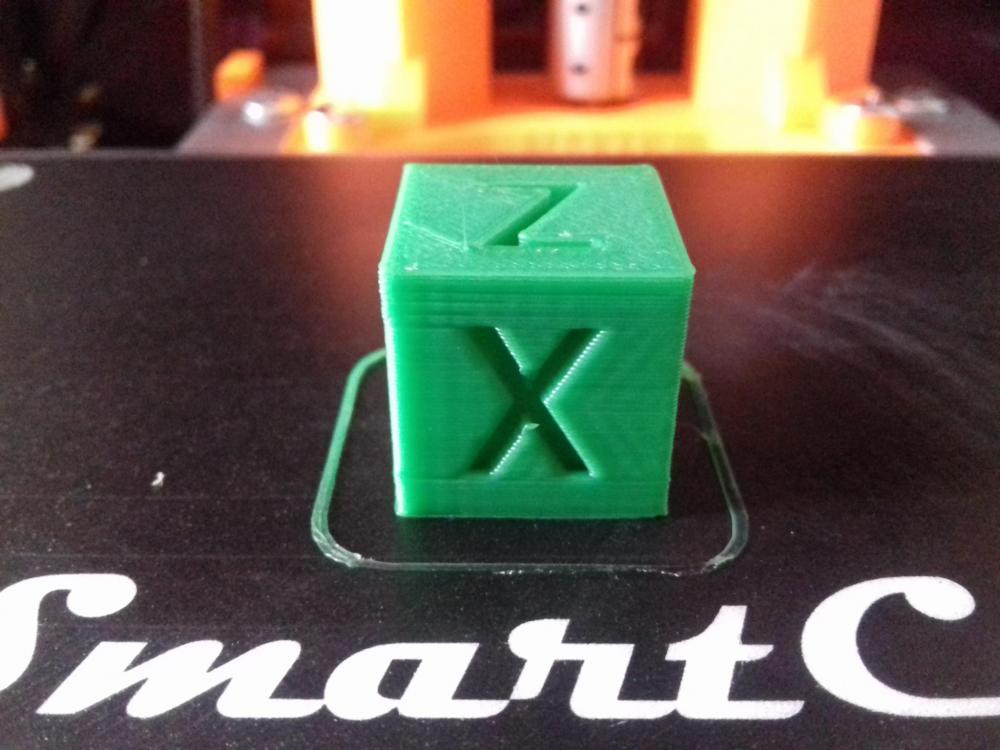

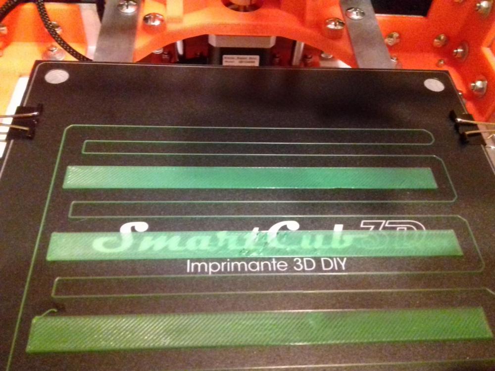

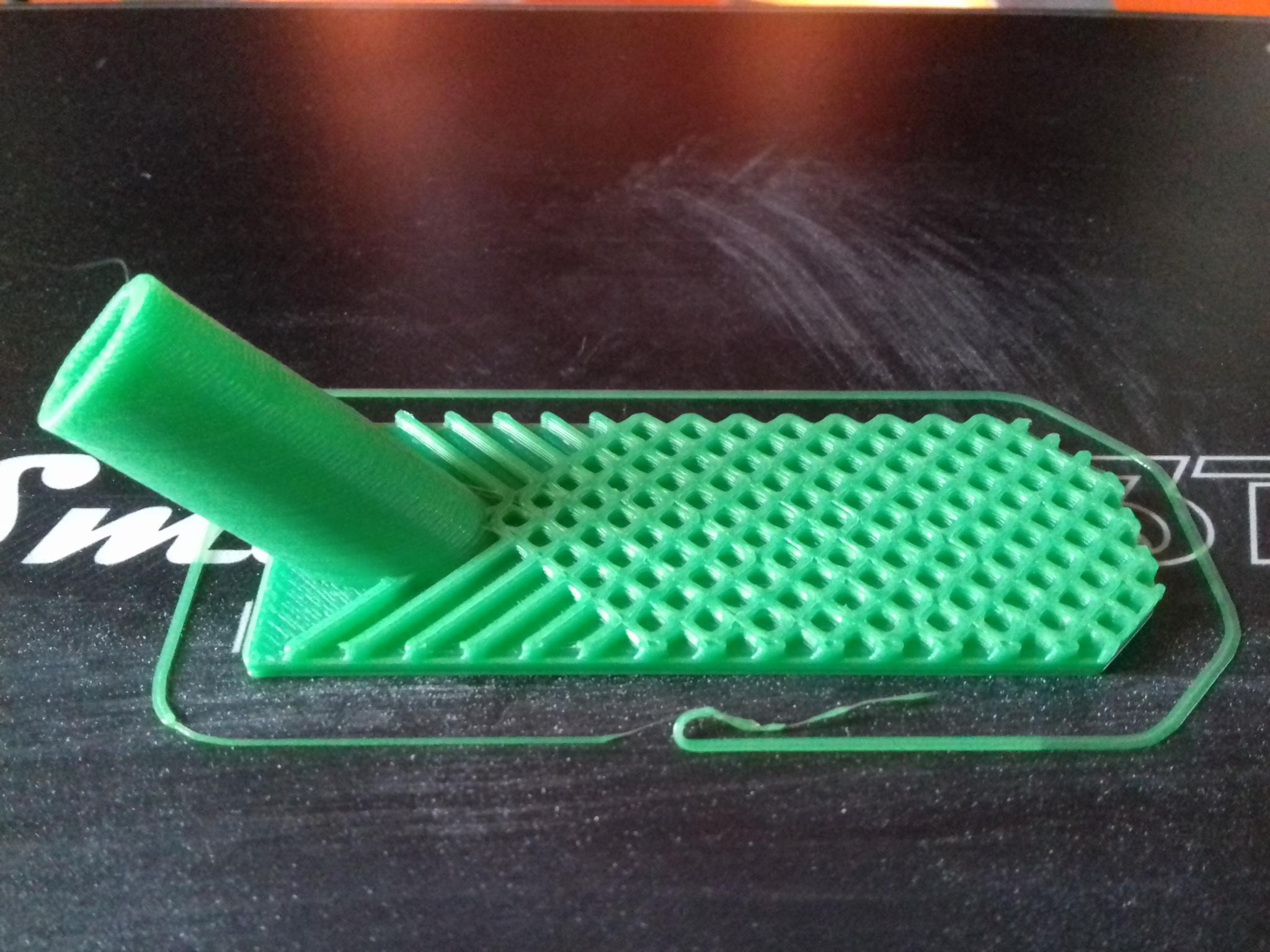

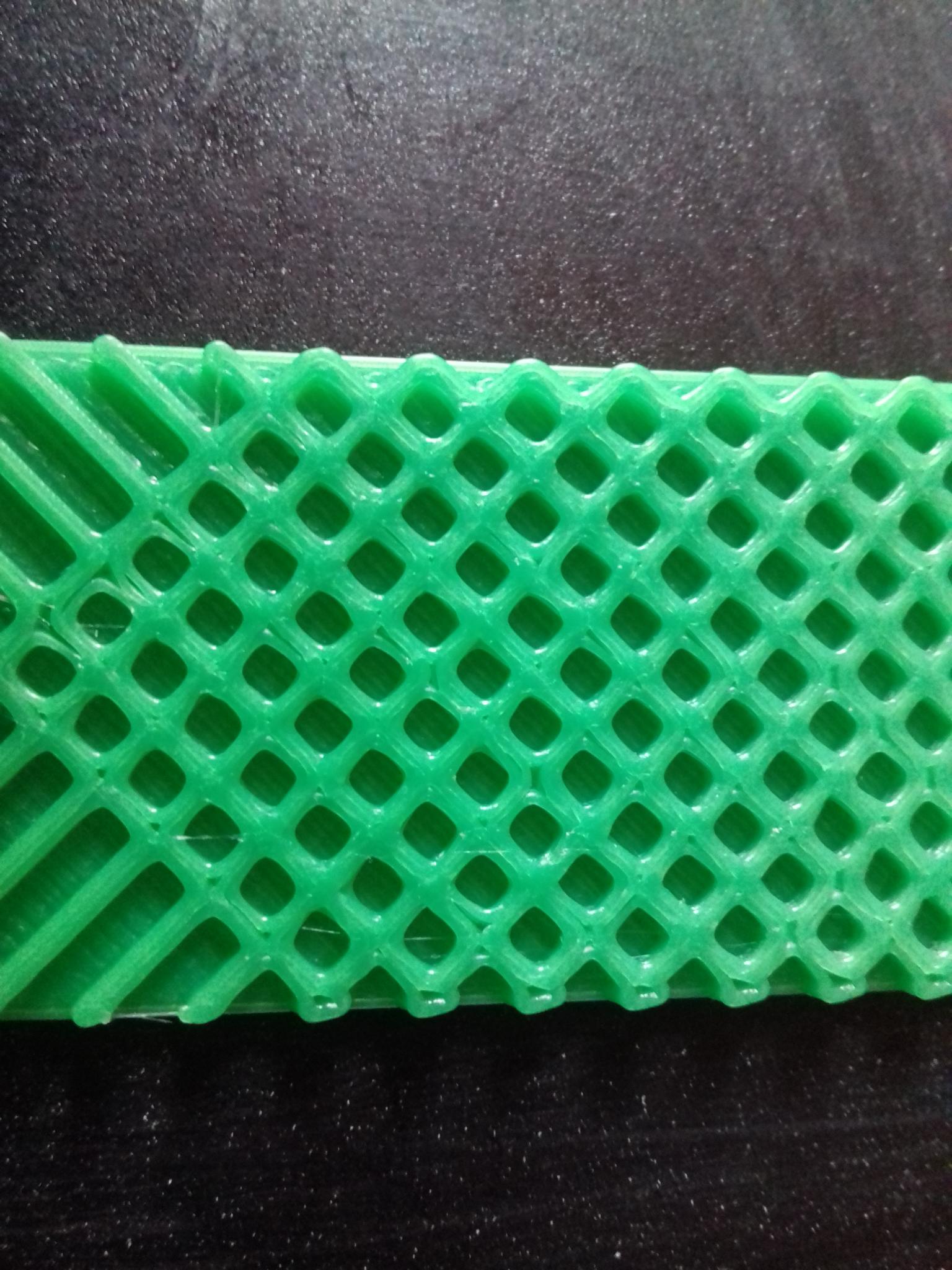

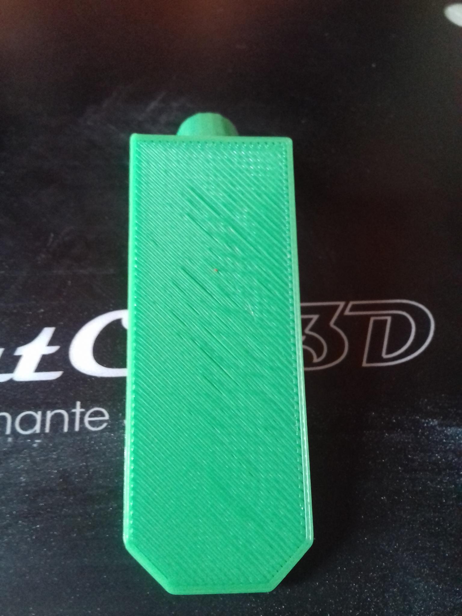

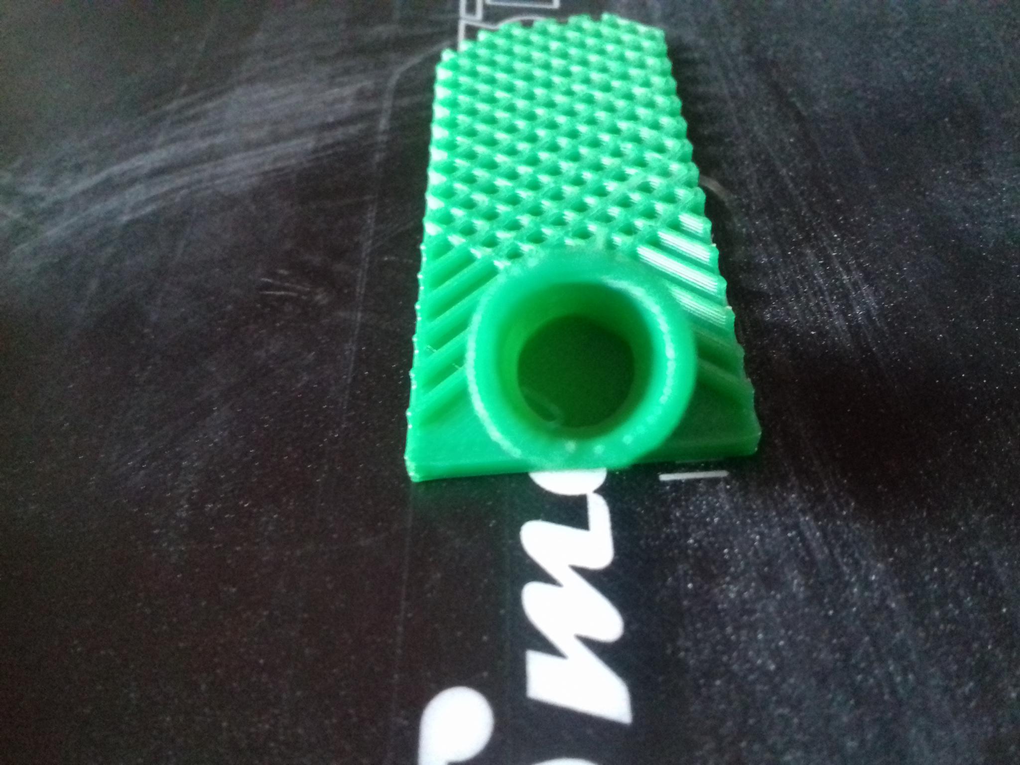

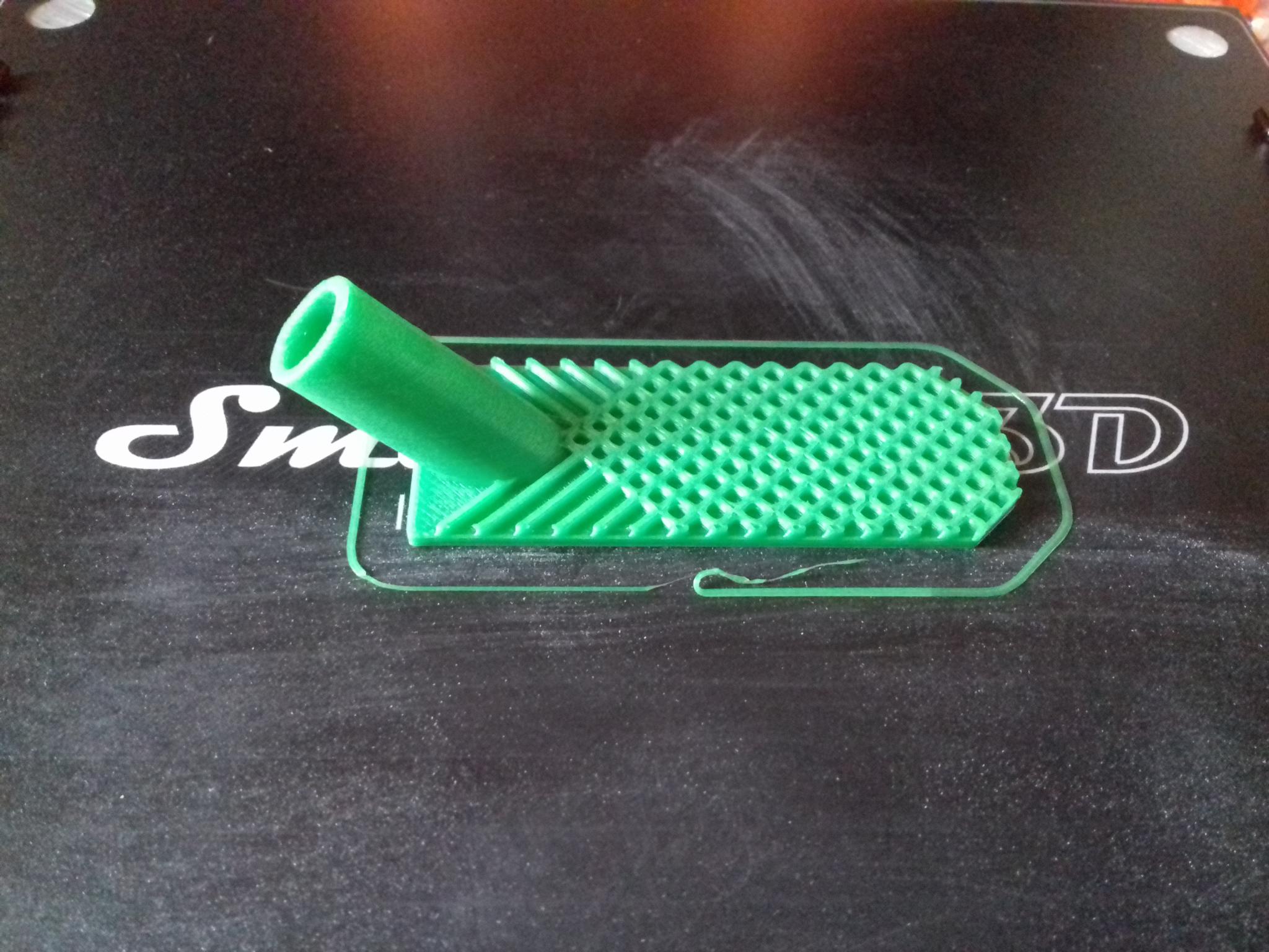

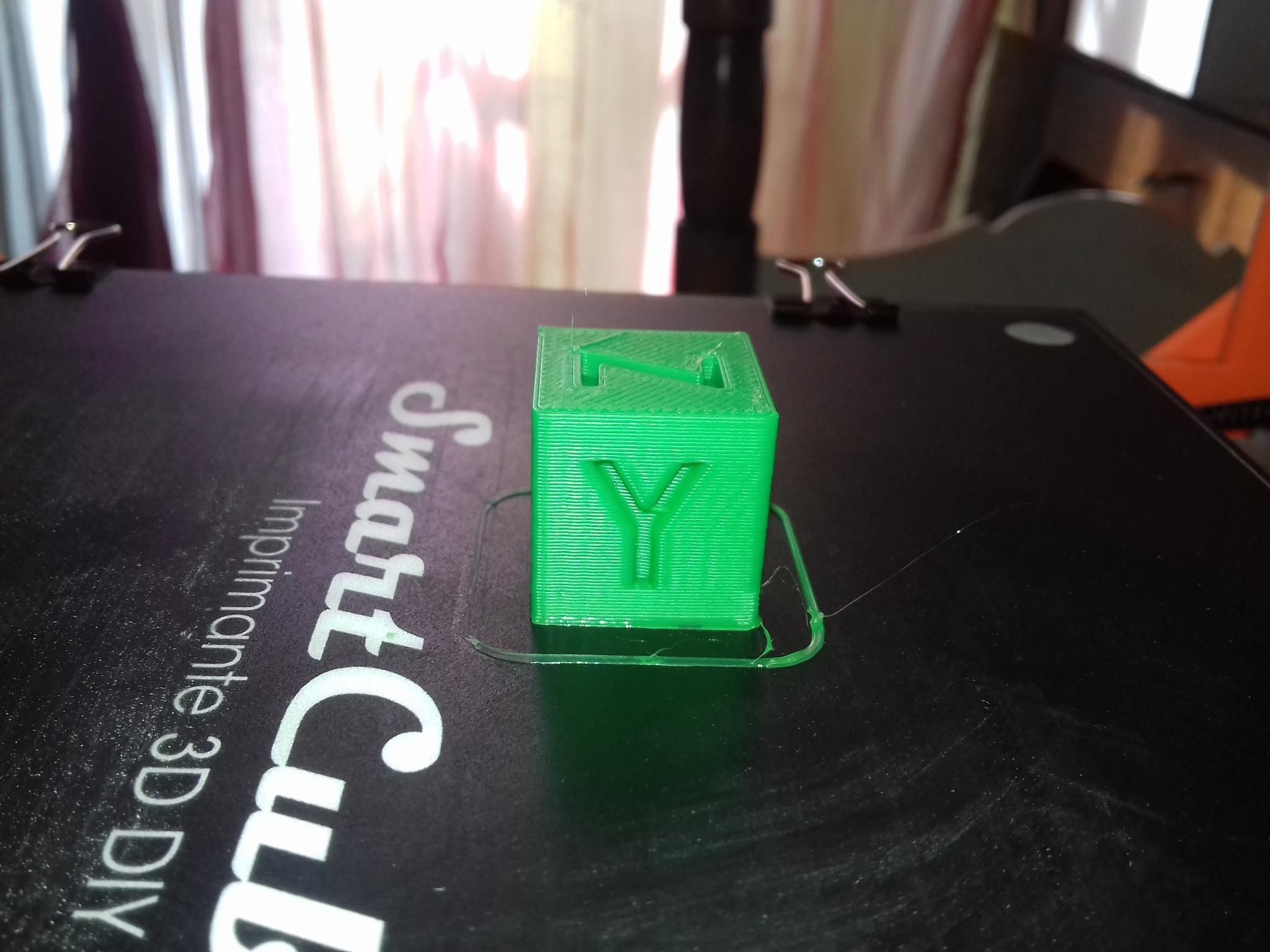

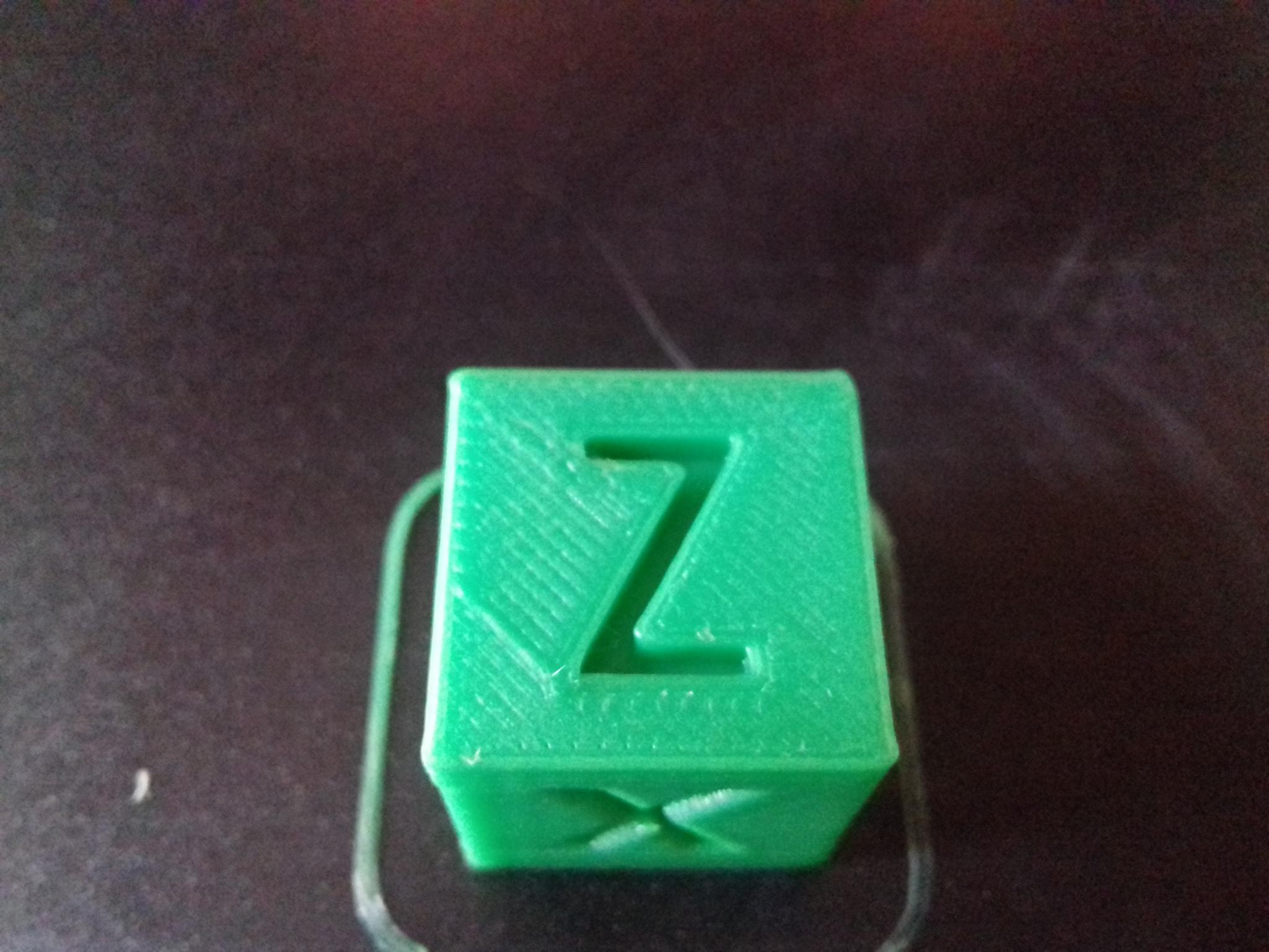

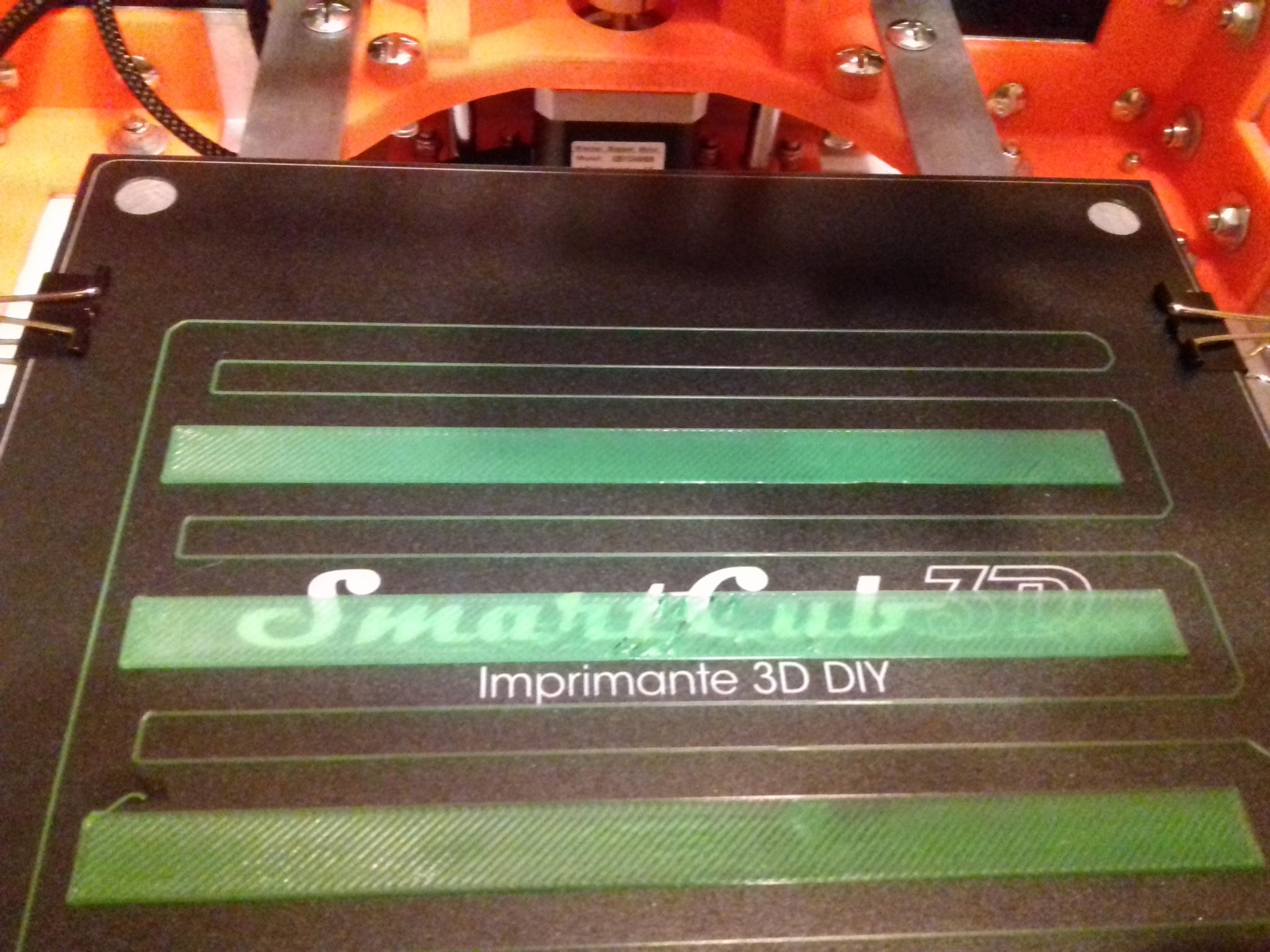

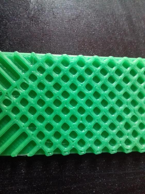

Bobo66 Posté(e) Mars 1, 2018 Auteur Posté(e) Mars 1, 2018 Bon j'ai essayé de faire le Cube XYZ en 20mm et la fameuse great grattouille de @J-Philippe ( merci au passage à lui ) si je ne me trompe pas. Bon c'est loin d’être parfait et loin d’être pourrie ....le plus dur pour moi maintenant et de savoir comment remédier à ce qui ne va pas : Je pense déja au tout début quand la buse laisse passer le filament pour démarrer le Skirt( si je me trompe pas ) et ensuite les couches des fois qui sont bizarre ...enfin je vous mets des photos car je sais pas bien m'expliquer ... Merci de vos avis et remèdes .
biostrike Posté(e) Mars 1, 2018 Posté(e) Mars 1, 2018 Oui c'est plus que correct comme début. Il faut aussi que la machine se rode un peu, c'est tout neuf là 1
Bobo66 Posté(e) Mars 1, 2018 Auteur Posté(e) Mars 1, 2018 il y a 20 minutes, nono30 a dit : et bien franchement @Bobo66 pour de premières impressions c'est vraiment bien tu verras la gratouille c'est terriblement efficace, je mets le lien pour ceux qui ne connaissent pas https://www.lesimprimantes3d.fr/forum/topic/11421-mes-petits-gadgets/?tab=comments#comment-150666 @nono30 merci à toi, j'avance petit à petit mais bon ....j'y arriverai ....un jour. Oui la gratouille .....gratouille sec .

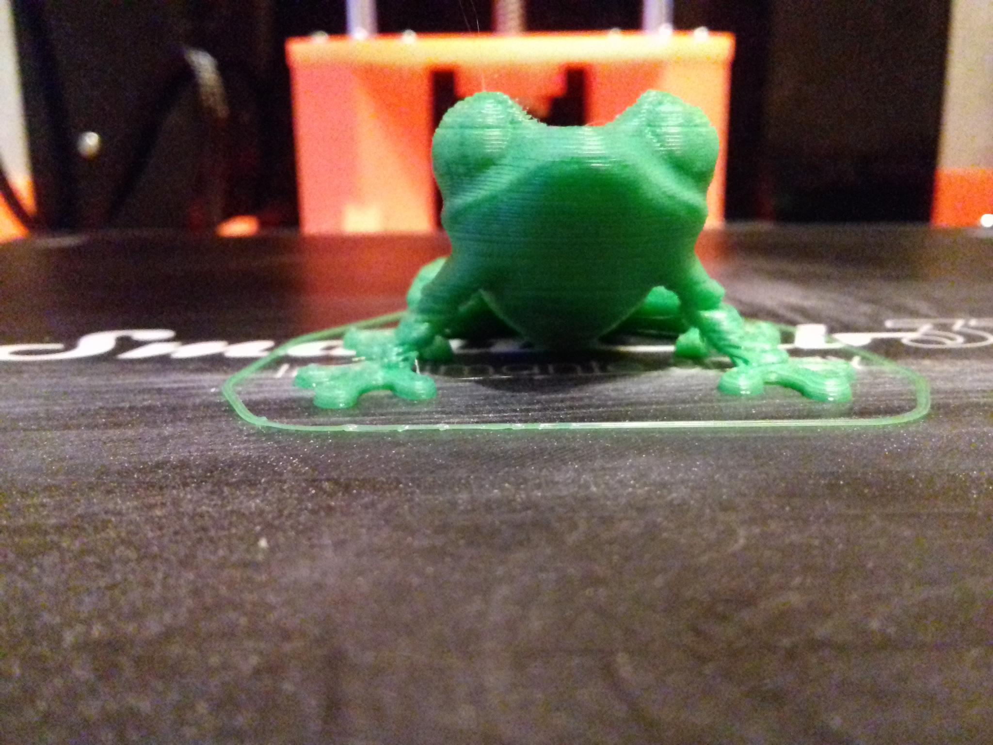

Phoenix Posté(e) Mars 1, 2018 Posté(e) Mars 1, 2018 Je peux te dire que tes premières réalisations sont bien meilleures que les miennes. En regardant de près ta grattouille, j'ai l'impression que tu tombes dans le cas d'une sous extrusion de plastique. Regarde ici : https://www.simplify3d.com/support/print-quality-troubleshooting/#not-extruding-enough-plastic C'est une des bibles des problèmes de l'impression 3D. N'oublie pas aussi de mettre une bûche dans la cheminée pour faire monter la température chez toi : il y a de la neige dehors !! 1

biostrike Posté(e) Mars 1, 2018 Posté(e) Mars 1, 2018 Juste un conseil, au début ne cherche pas la perfection. Fais-toi plaisir en imprimant plein d'objet inutile (la bobine fournie est faite pour ça !), ça permet à l'imprimante de se roder, de manipuler le soft le hardware. De comprendre l'importance des températures, de la ventilation. Une fois qu’elle aurait quelques heures d'usage, un bon étalonnage, un bon réglage des tensions de courroies et après tu auras une meilleure vision des choses. Autre chose, une fois le chauffage revenu chez toi, fait un PID. -> https://smartcub3d.com/guide/tutoriel/Reglage-du-PID
Bobo66 Posté(e) Mars 1, 2018 Auteur Posté(e) Mars 1, 2018 Il y a 3 heures, Phoenix a dit : Maintenant que ton imprimante tourne, il faudra penser à l'éclairer en mettant des barres de leds à l'intérieur des deux montants verticaux avant et à l'intérieur du montant horizontal avant. Si tu le souhaites je peux te faire parvenir les sites où l'on trouve ces barres de leds. Oui j'avais vu le rendu, c'est chouette et en plus on s'abime pas les yeux ! Je veux bien que tu me fasses parvenir les sites même si je ne le ferai pas de suite.... Merci . Il y a 2 heures, biostrike a dit : Juste un conseil, au début ne cherche pas la perfection. Fais-toi plaisir en imprimant plein d'objet inutile (la bobine fournie est faite pour ça !), ça permet à l'imprimante de se roder, de manipuler le soft le hardware. De comprendre l'importance des températures, de la ventilation. Une fois qu’elle aurait quelques heures d'usage, un bon étalonnage, un bon réglage des tensions de courroies et après tu auras une meilleure vision des choses. Autre chose, une fois le chauffage revenu chez toi, fait un PID. -> https://smartcub3d.com/guide/tutoriel/Reglage-du-PID C'est un bon conseil ! et je le sais ... C'est le début , suis encore dans l'euphorie......et en vacances . Pour le reste c'est en cours, la je suis en mode objets de test ... Tout à l'heure j'ai fait une espèce de règle de 15 cm de large avec pleins de trous rond et carré de differents diametres . Ca sort pas mal au niveau des diametres mais j'ai les bords gauche et droite qui se relèvent un peu ( autre sujet d’étude ). Merci.
biostrike Posté(e) Mars 1, 2018 Posté(e) Mars 1, 2018 il y a 1 minute, Bobo66 a dit : Ca sort pas mal au niveau des diametres mais j'ai les bords gauche et droite qui se relèvent un peu ( autre sujet d’étude ). Baisse ta température (sauf celle de la première couche et n'oublie pas le PID.
