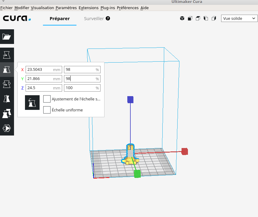

trotro Posté(e) Février 27, 2018 Posté(e) Février 27, 2018 Bonsoir @artox, Le jeu entre la vis et la pièce taraudée est certainement trop faible pour ta machine et l'impression 3D. Tu peux légèrement augmenté ce jeu en modifiant l'échelle de l'une ou l'autre dans ton trancheur. Dans l'exemple, n'agit que sur l'axe x et y.
artox Posté(e) Février 27, 2018 Auteur Posté(e) Février 27, 2018 Bonsoir, Ahhhh que suis je bête de ne pas y avoir pensé avant Merci pour la technique je vais essayez sa
