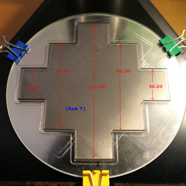

Un petit retour sur une croix imprimée en mode vase  avec une buse de 0.25.
Dimensions 125 - 80 - 30 en X et Y (hauteur parois 1.25 mm)

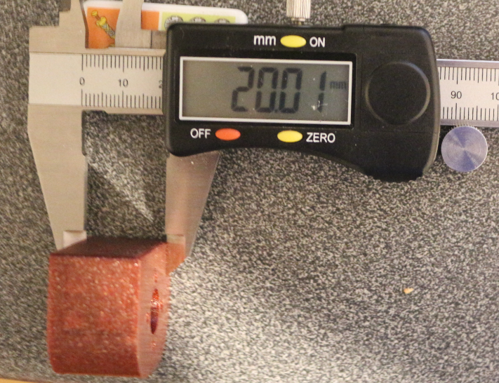

J'ai aussi imprimé un cube de 20 :
dimensions relevées : X : 19,94  - Y : 20,00 - Z : 20,06 (en mode plein) et Z : 20.00 (en mode vase)
Nota : pour les mesures, j'ai utilisé un pied à coulisse "Rock France Junior"

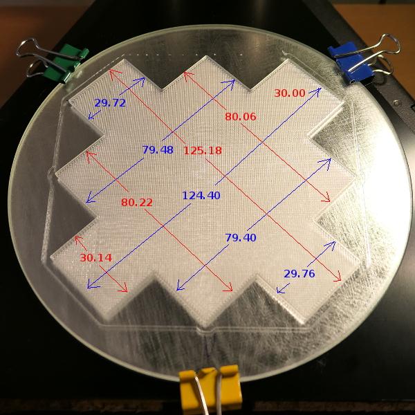

Ce serait intéressant de refaire cette impression mais décalée de 45 degrés.
Tes déformations ne sont pas symétriques sur ta croix. Je pense avoir aussi un sujet sur un des angles de ma delta.

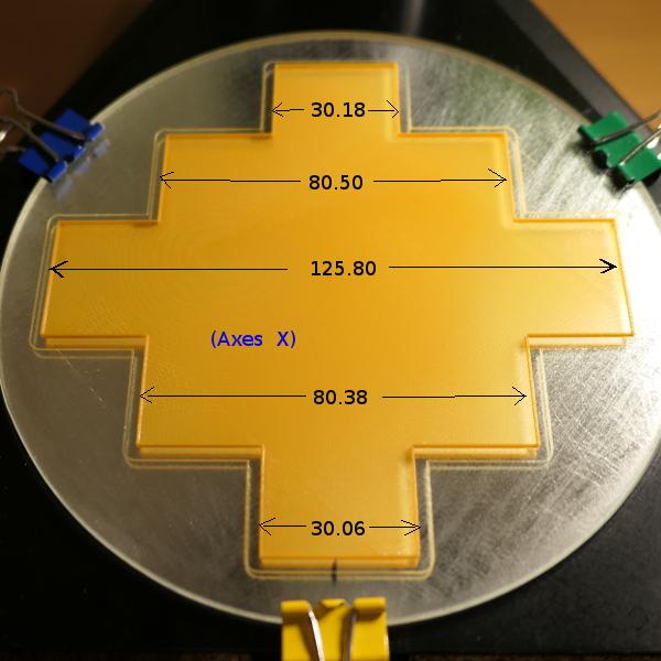

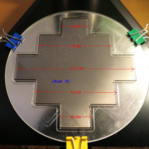

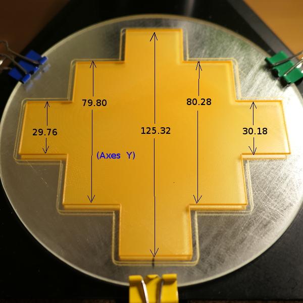

voilà, avec une nouvelle imprimante montée récemment (buse 0.4) - (croix 125 80 30)

@trotro : ce print flirt avec les limites de la machine ... grid radius pour la calibration ? Tilt du noyau aux déplacements extrêmes ? ou décalage angulaire d'une (ou +) colonne(s) cf réglage des tiges lisses pour le bon coulissement des paliers. Un autre point à surveiller : l'écartement des rotules sur les chariots et le noyau
Il y a 2 heures, cmatec a dit :
oui, et les résultats sont très bons 😀
125 pour 125, 124.98 pour 125...
>>  et pour un cube de 30 mm imprimé au centre : X = 29,98  -  Y = 30,02  et  Z = 30,12 (Z offset une feuille de papier)
Modifié (le) par trotro
@trotro :
Citation
ça je te le confirme !!! pour ma dernière pièce de 36x29x20mm(xyz), les cotes sont respectées au dixième près sur toutes les dimensions 😊1127637859_mdrcotespiece.png.a7eda3f18150a12359b153c97a55f041.png
En bref, autant rester dans la zone de "confort" de la mdr ... au delà, on risque les problèmes cités précédemment !!!

@trotro Merci pour le print en diagonal...
ça confirme que c'est indémerdable. les 2 prints sont vraiment bon.  axe X moins d'un dixième de milimètre C'est vraiment  pas mal!
je comprend qu'il faut juste une serrage différent sur les rotules... quelques microns ici plus là et à la fin, on a des pièces tordues...
