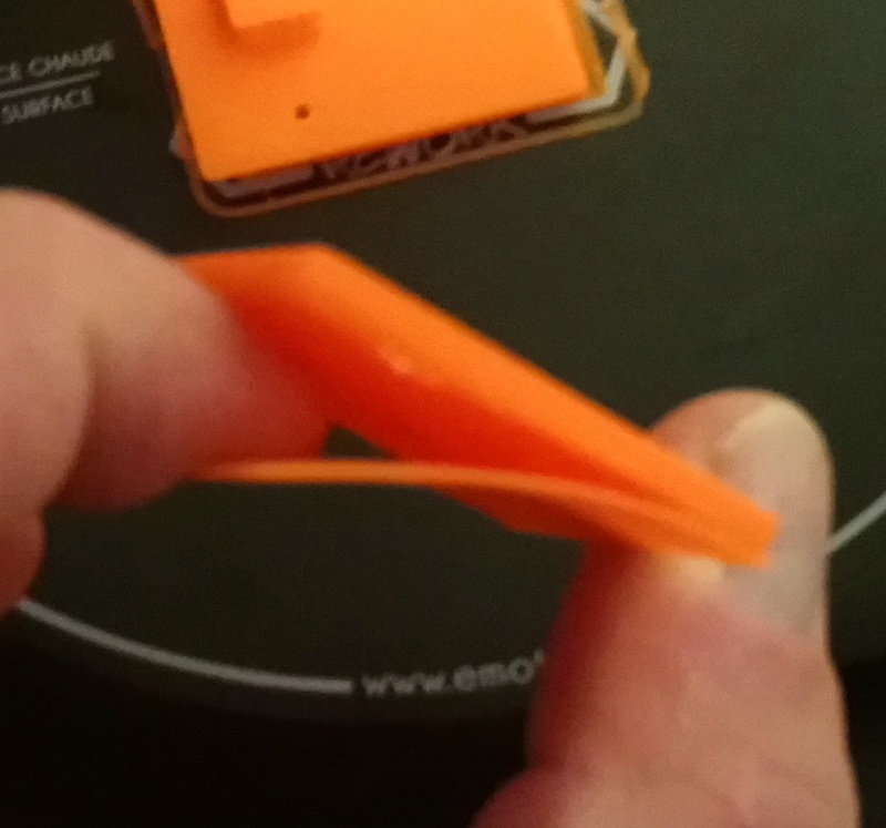

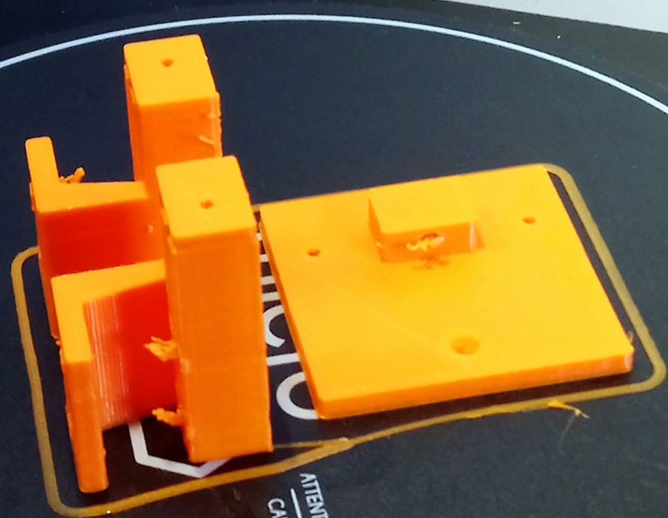

Voici deux photos prises hier soir et ce matin. J'ai déjà imprimé cet éléments, sans gros problèmes. Là je me retrouve avec un énorme décalage, environ 1 mm. La base elle même n'est pas bien imprimée, les deux premières couches sont séparées des suivantes.
Repetier en 0.2 avec buse de 4 et 40 mm/s. Je ne vois rien qui coince au niveau mécanique.
Une idée !?

La buse n'a pas eu un accroc lors d'une remonté ou d'un passage sur une autre pièce ?
J'ai déjà vu cela (après 2h de print >:(), ma tête à accrocher et cela m'a décaler mon Z malheureusement.
il y a une heure, EscargotLJ a dit :
Vérifies la tension de tes courroies, la fixation des poulies sur les nema et l'alimentation des nema, pas de mauvais contacts.   :)

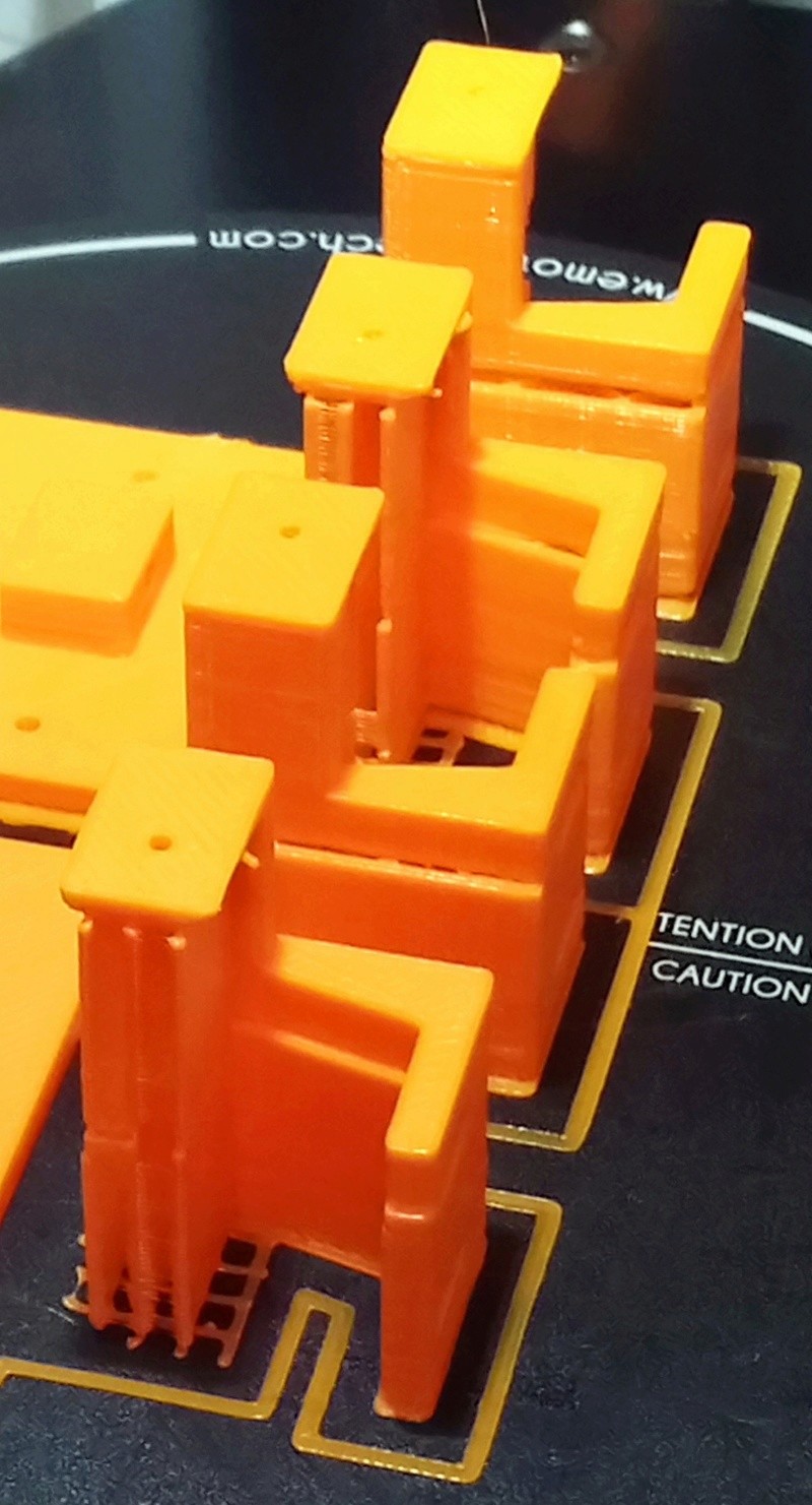

La variation de température va te donner du décalage mais je pense pas autant. Car là, il y a quand même un paquet! Rien de modifié au niveau de tes paramètres Cura ? Enfin tu as quand même les 3/4 du print correct. Je pense plutôt à un défaut mécanique. Tu imprimes via la carte SD ou en USB ?
Je le fais depuis une carte micro SD dans son adaptateur, mais ce ne doit pas être ça qui cloche.
Je pense moi aussi à quelque chose de mécanique, ou à quelque chose qui accroche, mais je ne vois vraiment pas quoi !
Je pense que je vais faire un test très simple ce week-end. J'ai une petit caméra Polaroïd Cube+, je vais la brancher et filmer l'impression de A à Z. Si ça accroche, il me sera très facile de voir à quel moment et pourquoi en repassant le moment ou la couche en question s'imprime 9_9
Il ne faut pas non plus que les courroies soient trop tendues. Avec le chariot en position haute, on doit pouvoir faire toucher les deux parties. Avec chariot en position milieu, je dois vérifier mais je crois que c'est le cas aussi.
Des courroies trop tendues peuvent faire sauter le palier en haut.

Très bonne idée! Je pense aussi que quelque chose est venu buter pour ensuite faire forcer un peu tes moteurs et ça a du tout décaler.
Ça peut venir aussi peut être d'un léger blocage du filament comme dit Sigiel. Certes léger mais suffisant à décaler ton print.
Je me suis refais deux impressions, une hier soir et une ce matin, les deux sous surveillance vidéo, aucun problème !!
A croire que quand le chat dors les souries dansent :emoji-E412:
Seule différence, j'avais refait le fichier avec seulement un éléments à imprimer

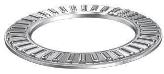

il est comment le rouleaux de filament?
je sais que par exemple les rouleaux esun sont percer de trou au milieux se qui induit une mobilité  bancal sur la butter a aiguille censer faire tourner le rouleaux
c'est asser classic.  c'est pour ça que je recommande chaudement le support vertical.
le système de butée a aiguille n'est pas très fiable de toute maniere.
