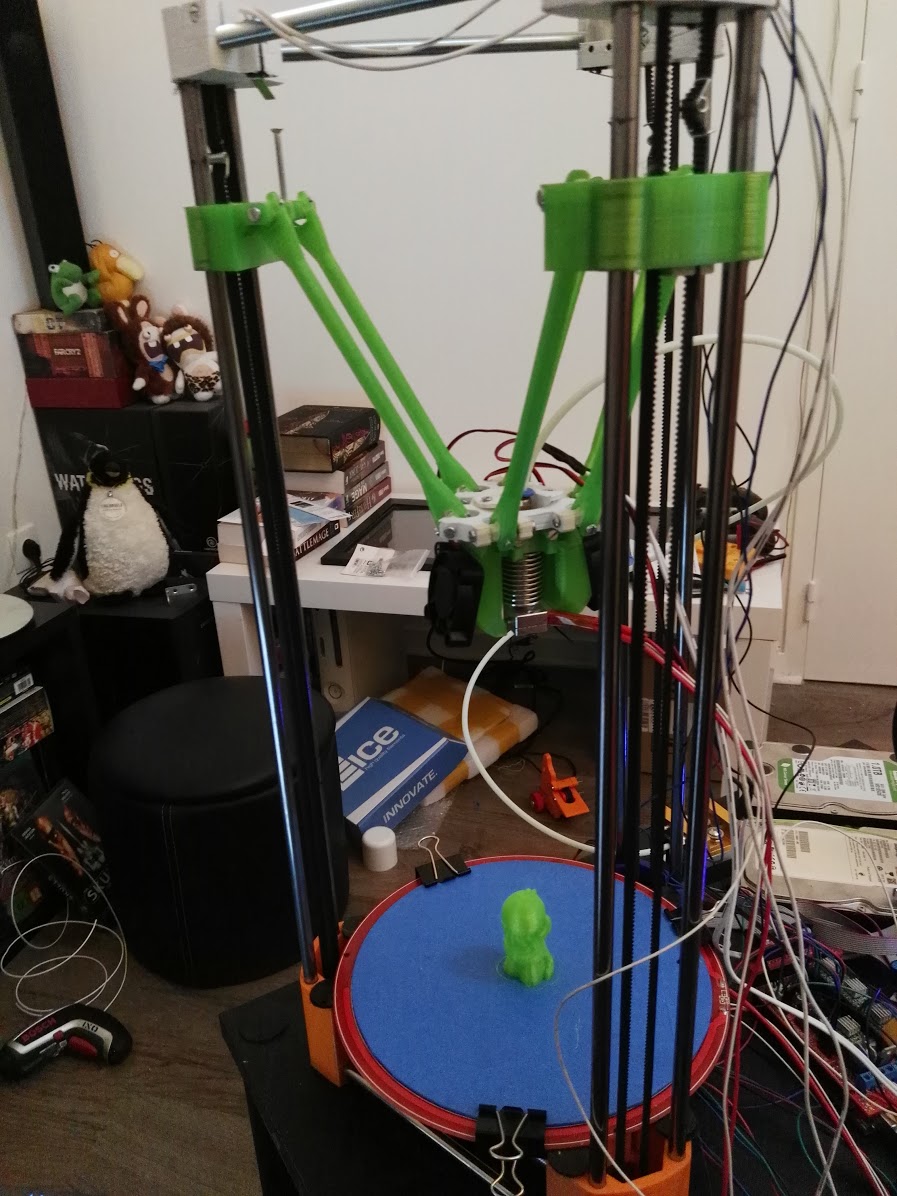

meercura Posté(e) Janvier 2, 2017 Partager Posté(e) Janvier 2, 2017 Je viens d'en fabriquer une avec des fond de bobines et des pièces qui me restées ^^ Je ne l'ai pas encore complétement terminé (il faut que je range la carte et tout le cablages dans la base ^^ ) mais elle print déjà, calibration a la main sans trop de soucis , je vais voir pour ajouter mon capteur Pibot plus tard. Je trouve que les résultats sont bon pour mes premiers prints encore des réglages à faire , mais rien de bien grave. 2 Lien vers le commentaire Partager sur d’autres sites More sharing options...
bertrandp Posté(e) Janvier 3, 2017 Partager Posté(e) Janvier 3, 2017 Il y a 21 heures, meercura a dit : Je viens d'en fabriquer une avec des fond de bobines et des pièces qui me restées ^^ Je ne l'ai pas encore complétement terminé (il faut que je range la carte et tout le cablages dans la base ^^ ) mais elle print déjà, calibration a la main sans trop de soucis , je vais voir pour ajouter mon capteur Pibot plus tard. Je trouve que les résultats sont bon pour mes premiers prints encore des réglages à faire , mais rien de bien grave. Salut Meercura, J'en ai monté une aussi de mon côté mais c'est une vrai galère pour le calibrage de la bête. J'ai pourtant bien uploadé le firmware d'Ottavio correspondant dans la Ramps 1.4 mais je n'arrive à rien...quand je fais le homing je n'ai que 2 tours qui viennent percuter les endstop, et j'en ai un qui s'arrête un avant !! Après quand je veux faire des actions manuelles de mouvements en descente, il me faut trois plombe pour descendre ma hotend !! J'attends une nouvelle Ramps 1.4 commandé au cas la mienne serait défectueuse ! Lien vers le commentaire Partager sur d’autres sites More sharing options...
meercura Posté(e) Janvier 3, 2017 Partager Posté(e) Janvier 3, 2017 (modifié) Il y a 4 heures, bertrandp a dit : Salut Meercura, J'en ai monté une aussi de mon côté mais c'est une vrai galère pour le calibrage de la bête. J'ai pourtant bien uploadé le firmware d'Ottavio correspondant dans la Ramps 1.4 mais je n'arrive à rien...quand je fais le homing je n'ai que 2 tours qui viennent percuter les endstop, et j'en ai un qui s'arrête un avant !! Après quand je veux faire des actions manuelles de mouvements en descente, il me faut trois plombe pour descendre ma hotend !! J'attends une nouvelle Ramps 1.4 commandé au cas la mienne serait défectueuse ! Salut , Alors oui j'avais vu ta vidéo sur le facebook entraide imprimante 3D, je t'avais laissé aussi une réponse mais qui n'a pas du t'aider vu que tu as toujours le soucis ^^ J’utilise aussi le firmware d'Otavio avec comme seul modification le Delta_radius que j'ai modifier pour calibrer le lit d'impression et retirer les // de la ligne (770) //#define EEPROM_SETTINGS. Personnellement ce que je ferais dans ton cas : Re-uploadé le firmware d'Ottavio , ensuite utiliser le Gcode : M502 , la commande réinitialise tous les paramètres ajustables à leurs valeurs par défaut, comme indiqué dans le firmware . Vérifier que t'es endstop sont bien open quand il n'y a pas de contact et passe en triggered une fois que tu appuies dessus (sinon il faudra inverser la logique du enstop dans le firmware ligne 370 ). Gcode m119 donne le status de tes endstop .On reste appuyé dessus on tape m119 et on verifie qu'il a bien changé de status . Si jamais ça déconne toujours , inversion des Endstop pour vérifier qu'il ne déconne pas, sur ma première imprimante j'en avais un qui avait un faut contact il passer son temps à s'activer et se désactive tout seul ^^ Et aussi bien vérifier que l'endstop X est bien avec le moteur X :)) j'ai eu le tour sur ma première delta^^ Si jamais ça donne toujours rien tu peux utiliser l'emplacement des endstop non utilisé , exemple le Xmin et le transformé en Ymax . Dans le firmware , le fichier pins_13.H . Exemple tu prend ligne 43-44 et tu inverse les deux valeurs , #define X_MIN_PIN devient 2 et define X_MAX_PIN devient 3 . Après oui si tu descend en manuel ça prend 3 heures Le plus simple est d'utiliser une commande exemple ( G1 X0 Y0 Z5 F7000 pour descendre a 5 du plateau au centre F7000 étant la vitesse de déplacement ) ou de modifier la vitesse de déplacement dans le firmware. Sinon je viens de finaliser mon imprimante cet après-midi Modifié (le) Janvier 3, 2017 par meercura 1 Lien vers le commentaire Partager sur d’autres sites More sharing options...

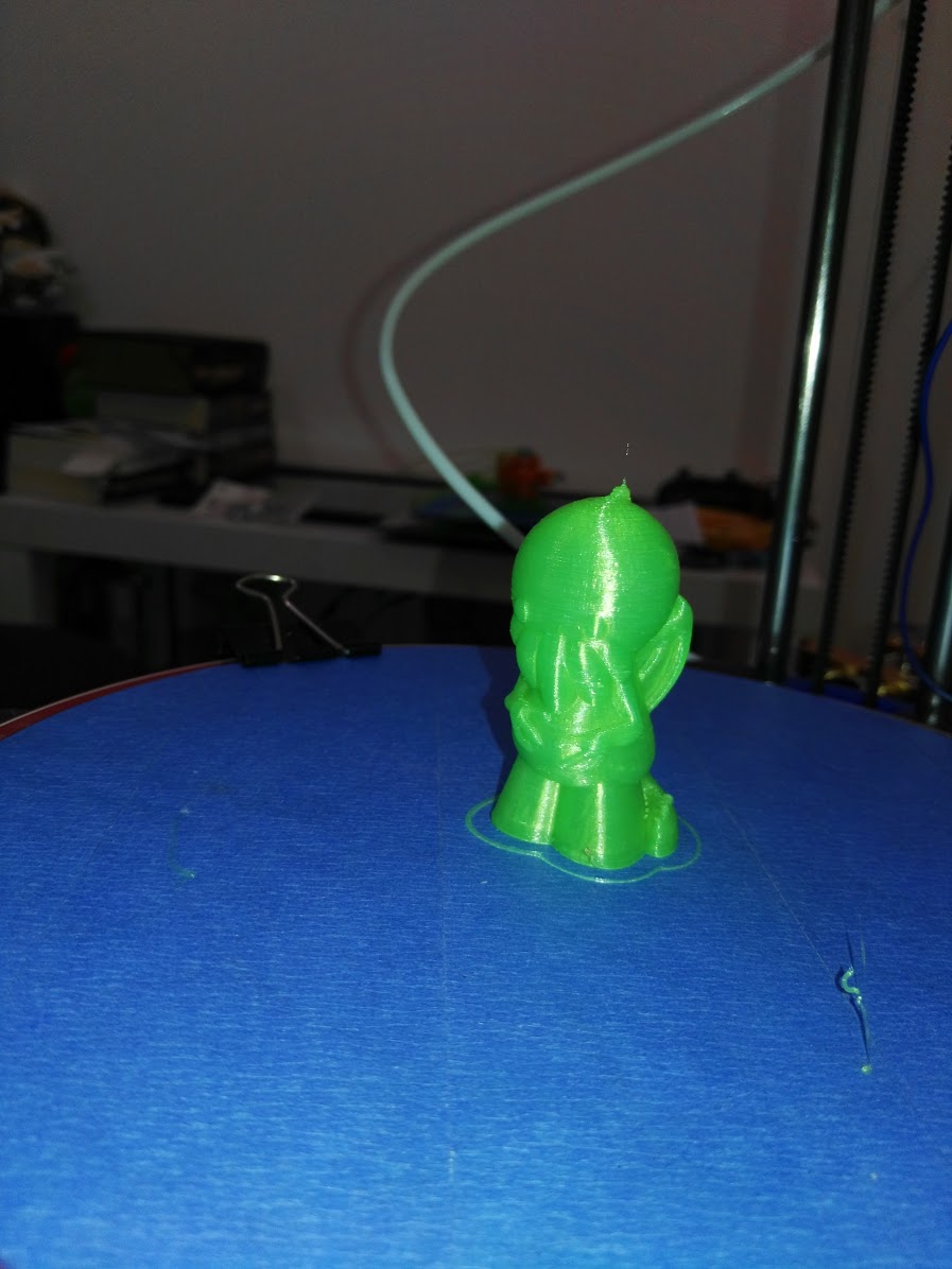

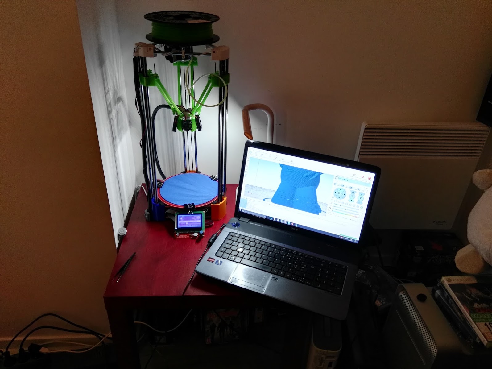

bertrandp Posté(e) Mai 29, 2017 Partager Posté(e) Mai 29, 2017 Le 03/01/2017 at 21:44, meercura a dit : Salut , Alors oui j'avais vu ta vidéo sur le facebook entraide imprimante 3D, je t'avais laissé aussi une réponse mais qui n'a pas du t'aider vu que tu as toujours le soucis ^^ J’utilise aussi le firmware d'Otavio avec comme seul modification le Delta_radius que j'ai modifier pour calibrer le lit d'impression et retirer les // de la ligne (770) //#define EEPROM_SETTINGS. Personnellement ce que je ferais dans ton cas : Re-uploadé le firmware d'Ottavio , ensuite utiliser le Gcode : M502 , la commande réinitialise tous les paramètres ajustables à leurs valeurs par défaut, comme indiqué dans le firmware . Vérifier que t'es endstop sont bien open quand il n'y a pas de contact et passe en triggered une fois que tu appuies dessus (sinon il faudra inverser la logique du enstop dans le firmware ligne 370 ). Gcode m119 donne le status de tes endstop .On reste appuyé dessus on tape m119 et on verifie qu'il a bien changé de status . Si jamais ça déconne toujours , inversion des Endstop pour vérifier qu'il ne déconne pas, sur ma première imprimante j'en avais un qui avait un faut contact il passer son temps à s'activer et se désactive tout seul ^^ Et aussi bien vérifier que l'endstop X est bien avec le moteur X :)) j'ai eu le tour sur ma première delta^^ Si jamais ça donne toujours rien tu peux utiliser l'emplacement des endstop non utilisé , exemple le Xmin et le transformé en Ymax . Dans le firmware , le fichier pins_13.H . Exemple tu prend ligne 43-44 et tu inverse les deux valeurs , #define X_MIN_PIN devient 2 et define X_MAX_PIN devient 3 . Après oui si tu descend en manuel ça prend 3 heures Le plus simple est d'utiliser une commande exemple ( G1 X0 Y0 Z5 F7000 pour descendre a 5 du plateau au centre F7000 étant la vitesse de déplacement ) ou de modifier la vitesse de déplacement dans le firmware. Sinon je viens de finaliser mon imprimante cet après-midi Bonjour Meercura et merci pour tes conseils. J'avais un peu mis de côté le projet, n'arrivant pas à grand chose...et puis là je m'y remet. J'ai donc re uploadé le marlin d'origine en supprimant les // de la ligne 770. Mes endstop sont tous ok en open Par contre quand je fais la commande "G1 X0 Y0 Z5 F7000" ça monte et viens percuter les endstop au lieu de descendre....une idée ? Lien vers le commentaire Partager sur d’autres sites More sharing options...
bertrandp Posté(e) Juin 12, 2017 Partager Posté(e) Juin 12, 2017 Ca y est ma Sculptr vie et imprime ses premières pièces... nickel Lien vers le commentaire Partager sur d’autres sites More sharing options...
